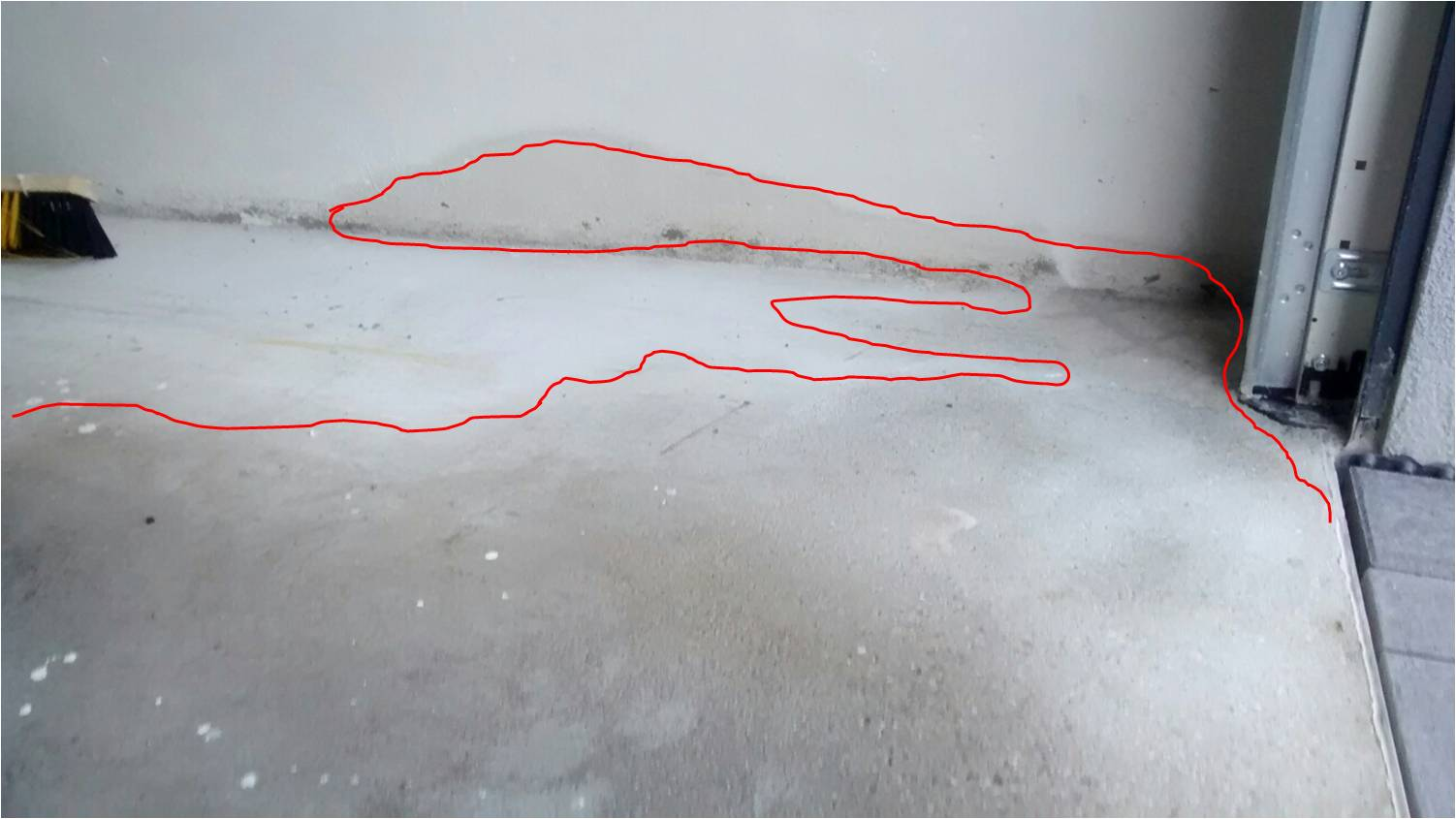

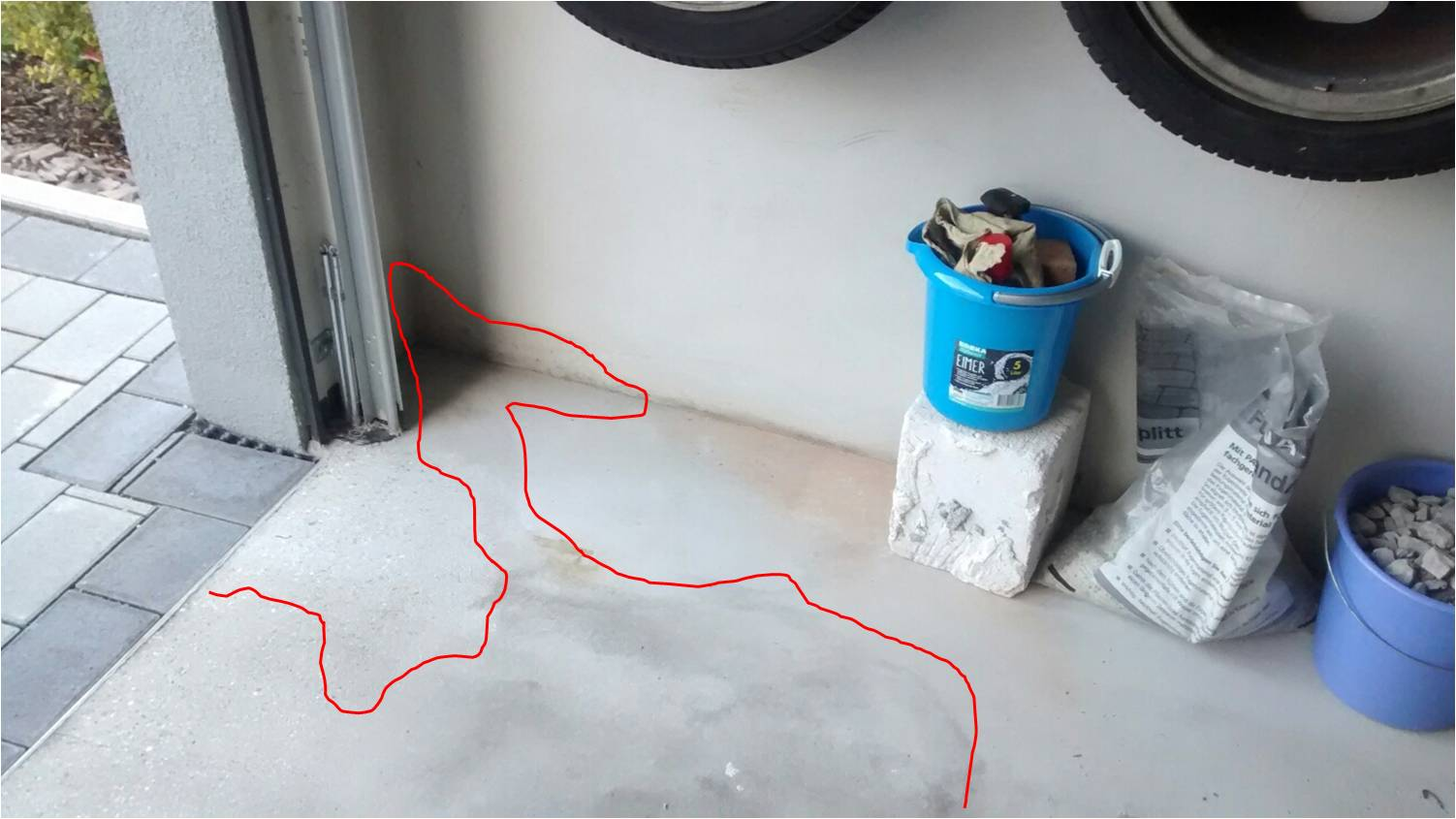

    wir haben ein feuchte Problem in unserer neu gebauten Garage.
    Seit diesem Winter stellen wir unsere Autos in die Garage diese sind natürlich immer wieder nass vom Schnee oder regen. Nun haben wir an 2 gegenüber liegenden Stellen an den Wänden Wasserflecken. Das Wasser fliest aber nicht zu den Wänden sondern bleib unter den Autos oder fliest in die Mitte der Garage.
    Die Wasserflecken sind vorne am Tor.
    Nun meine Fragen:
    Warum ist das so?
    Ist es Schädlich für die Bausubstanz?
    Was kann man dagegen tun?
    Muss man etwas dagegen tun?
    Unser Architekt meinte damals (Planungsphase) dass der Estrich und der Putz Feuchte vertragen können und man nichts weiter zu tun braucht.

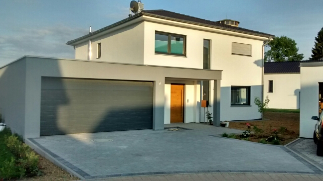

    Die Garage grenzt an einer Seite ans Haus ist aber nicht mit dem Haus verbunden (Abstand ca. 2 cm) und ist etwas vorgelagert siehe Bild.
    Die Wände sind aus Hochlochziegel und mit Kalkzement verputzt. Auf der Bodenplatte liegt ein Glatstrich (Ct - F5) auf einer Folie. Dieser ist ca. 6cm dick.

    Feuchtigkeitseintrag kann einerseits durch unzureichende Abdichtung der Mauern / Fundamente gegenüber vertikaler Feuchtigkeit und horizontaler Feuchtigkeit vorkommen.
    Andererseits kann die Feuchtigkeit auch über Wassereintrag durch die Fahrzeuge vorkommen.
    Diese beiden Feuchtigkeitsquellen können leider nicht per Ferndiagnose festgestellt werden.
    Bei Schäden < 5 Jahre: Den / die Unternehmen / Architekten kontaktieren.
    Bei Schäden > 5 Jahre: Gutachter auf eigene Kosten.
    Ist aber schon - ja - wie auch immer.., das die Flecken (was immer diese sein mögen) im Bereich der Hinterräder sind ....

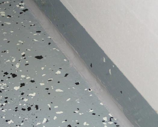

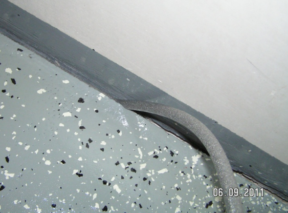

    für mich sieht es aus als ob der Estrich nicht versiegelt wurde, ein Sockel ist auch nicht vorhanden
    an den Feuchtigkeisspuren sieht man das Wasser/Feuchigkeit in die Fuge zwischen Estrich
    und Wand gelangt ist.
    möglich wäre auch das durch den Estrich Wasser auf die Folie und zur Wand gelangt ist.
    wenn man Feuchtigkeit von außen ausschließen kann (Sockelabdichtung) kann der Fehler nur
    innerhalb liegen.
    so sollte es aussehen ...

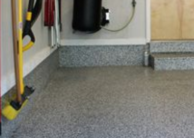

    Das gleiche Problem habe ich aktuell auch noch. Die Feuchtigkeit kommt von den Fahrzeugen. Bei mir sieht es im Winter so aus. Das Wasser von den KFZ tropft runter auf den Estrich/ Bodenbelag und nimmt seinen Weg gegen den Putz, welcher das Wasser widerrum aufsaugt.
    Was hier gemacht werden muss, ist eine Abdichtung von Boden zum Wandputz erzustellen.
