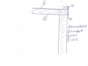

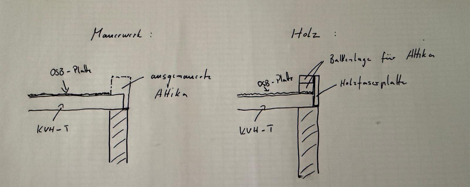

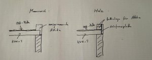

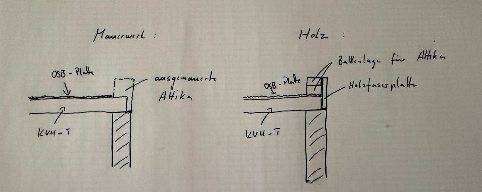

    Hallo liebes Forum,
    ich bin derzeit in der Umsetzung eines Flachdachs mit umlaufender Attika (ca. 30 cm hoch) aus Holz für meine Garage und bin mir momentan unsicher, wie die fachgerechte Ausführung aussehen sollte.
    Die Garage verfügt über einen Ringanker, auf dem beidseitig KVH-Balken aufgelegt werden sollen. Grundsätzlich ist mir der Aufbau in diesem Bereich klar (Bitumenbahn darunter, Befestigung mit Schwerlastwinkeln usw.).
    Meine eigentliche Frage betrifft den Detailaufbau an der Attika:
    • Variante 1: Die KVH-Balken etwas kürzer aufliegen lassen und die Attika anschließend auf dem Ringanker hochmauern, sodass die Balkenköpfe mit eingemauert sind.
    • Variante 2: Die Attika komplett in Holz ausführen und die Balken ebenfalls etwas kürzer aufliegen lassen, sodass diese mit Holzfaserplatten verkleidet werden können, die ich später verputze.
    Mich interessiert, wie das in der Praxis in der Regel gelöst wird, im Internet habe ich dazu leider kaum Beispiele oder Detailfotos gefunden. Hat jemand für mich ein Detail wie ich dies fachgerecht umsetzen kann.
    Zur besseren Veranschaulichung habe ich noch eine Skizze von meiner geplanten Ausführung beigefügt.
    Vielen Dank schon mal für eure Einschätzungen und Erfahrungen!

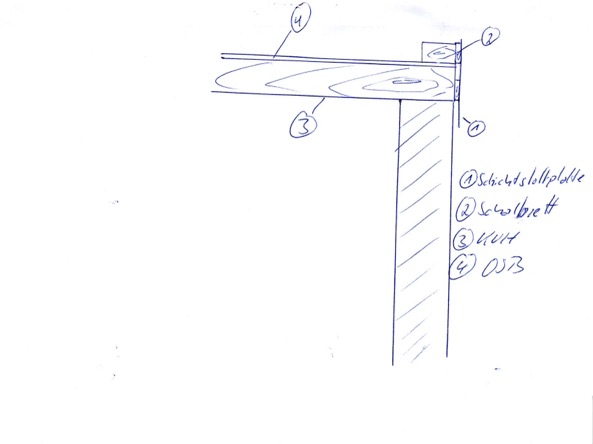

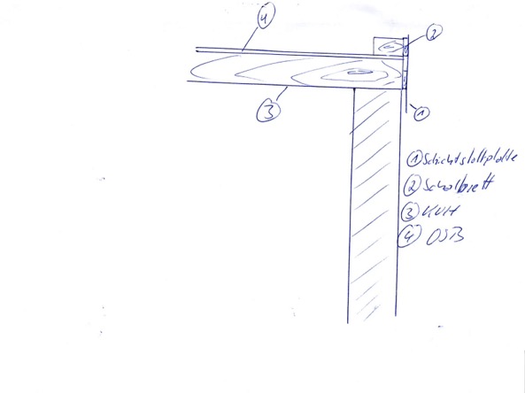

    Ich würde Variante 2 nehmen, aber statt der Holzfaserplatte eine Schichtstoffplatte, die dann das Mauerwerk etwas überdeckt (mit ca. 2cm Abstand)

    Danke dir erstmal für die schnelle Rückmeldung. Verputzen kann ich das Ganze zwar nicht mehr, aber eigentlich möchte ich später sowieso eine Holzvertafelung montieren. Das würde also bedeuten, dass du den KVH-Träger voll aufliegen lassen würdest.
    Außerdem hätte ich noch eine Frage: Wie würdet ihr die Attika aus Holz ausbilden? Ich bin eher im Mauern fit als im Holzbau. Mein Gedanke war, zwei Balkenlagen übereinander zu schrauben, allerdings ist die Attika ja schon ziemlich groß mit 30 cm Höhe und 24 cm Breite. Welches Holz ist dafür am besten geeignet, was auch noch bezahlbar ist?

    Eine solche hohe und breite Attika ist für eine Garage eher unüblich .. aus welchem Grund möchtest du das in dieser Form ausführen?
    Aber zu deiner Frage, ja, 2-3 KVH übereinander in der entsprechenden Dimensionierung wäre der gängige Weg. Aber du kannst natürlich auch mit "Klötzchen" in den ersten beiden Ebenen arbeiten und dann nur auf die oberste Lage ein Vollholz schrauben .. oder alles mit "Klötzchen" und dann mit OSB Zuschnitten einschalen.

    Das ergibt sich so aus dem Bestand, daher haben wir uns auch daran orientiert. Außerdem kommt ja noch eine Gefälledämmung drauf, wodurch sich die gesamte Attikahöhe nochmal reduziert.
    Der Aufbau wird holztechnisch allerdings doch aufwendiger, als ich gehofft hatte.
    Wenn ich die Attika mauern würde, müsste ich um die Balkenköpfe ca. 2 cm Luft lassen und den KVH-Träger auf Bitumen/EPDM oder ähnliches auflegen. Da die Garage nicht gedämmt wird, habe ich aber ehrlich gesagt die Sorge, dass mir gerade in diesem Bereich Tauwasser/Kondensat entsteht. Theoretisch könnte ich den Balkenkopf zwar dämmen, aber das scheint mir auch nicht die optimale Lösung zu sein. Die KVH-Träger könnte ich dann auch nicht vollflächig aufliegen lassen, sondern maximal 15 cm. Da müsste ich wahrscheinlich noch einmal mit meinem Statiker klären, ob das statisch überhaupt in Ordnung wäre... Dann bin ich doch wieder irgendwo bei der Holzvariante..

    Gerade dann doch nicht, oder? Dann ist der Temperaturunterschied von innen zu außen doch ganz klein.
    Du kannst ja statt KVH auch Kästen aus OSB und Dachlatten bauen.
    Unten zwei Dachlatten längs oben zwei längs und die Seiten und den Deckel OSB. Ab und zu eine Schotte zur Aussteifung aus OSB.
    So kannst Du Deine genaue Höhe anpassen, denn die wird wahrscheinlich abweichen vom KVH Standard-Maß. Und Du kannst den Deckel gleich mit dem notwendigen Gefälle nach innen bauen.
    Und wenn Du ein Naturfreund bist, dann kannst Du Nistkästen für Vögel oder Fledermäuse gleich integrieren.
    Auch der Anschluss des Dachablaufes und Notspeiers geht da natürlich viel einfacher durch.
