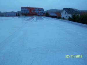

    ich bin gerade dabei meine Garage zu bauen. Für den Flachdach, Bild1 habe ich einen Handwerker beauftragt, weil ich gehört habe, dass es mit Flachdächern Probleme mit der Dichtheit gibt.
    Nun ist das Dach fertig und ich habe zwei Fragen:

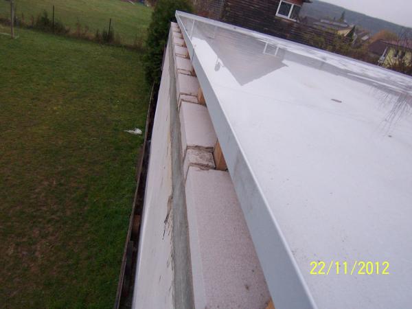

    1.) Weil alleine die Kastenrinne 800€ kosten sollte, habe ich den Handwerker gebeten eine billigere Variante zu nehmen, daraufhin hat er die Kastenrinne einfach weggelassen Bild2 und das Dach mitten in der Mauer beendet. Jetzt regnet es in die Mauer und ich muss wahrscheinnlich noch einen Handwerker beauftragen, damit er mir eine Rinne einsetzt, was habe ich hier gesparrt. Kann ein Profi so etwas machen?

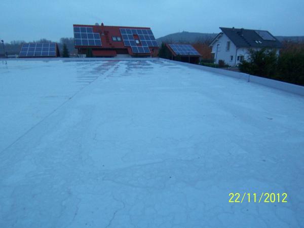

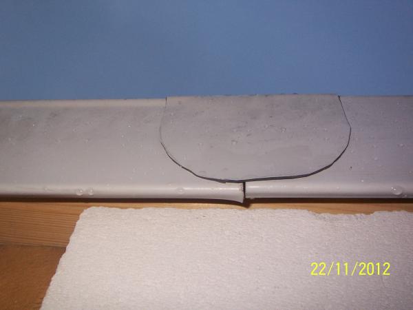

    2.) Die Dachbläche Bild3 Verbindungen sehen für mich nicht besonders professionell aus, ist das fachmännische Arbeit?

    Bei dem verwendeten Material Systembedingt. Bei diesen Folien kann nicht mit x-beliebigen Materialien gearbeitet werden, weil diese sich nicht verbinden

    Sorry dass ich lachen muss, aber das mit der Rinne ist schon irgendwie witzig! "Rinne ist mir zu teuer" "Gut, lassen wir sie weg!"

    Er hat ja nicht gesagt, dass der Handwerker sie weglassen soll. Nur günstiger sollte es werden...

    das verwendete material sind folienbleche kannste nicht verlöten.

    Natürlich wollte ich nicht dass er die Dachrinne weglässt. Ich frage mich wenn ich ihm gesagt hätte, dass er das Dach noch 500€ billiger machen soll, würde er es nur bis zur Hälfte des Daches machen? Von einem Profi würde ich erwarten, dass er sagt so kann man es nicht machen.

    Hätte er sie nicht ca. 5cm ineinender schieben sollen in richtung des Gefälles?

    das sind, wie Gunther geschrieben hat, Folienbleche -> da diese eh mit einem Streifen verklebt werden ist eine Überlappung nicht notwendig. Allerdings kann man diesen Streifen wohl schöner zuschneiden ;)
    Mich wundert allerdings dass die Schnittkanten nicht versiegelt sind, ist das auf dem Dach auch nicht gemacht worden?

    Nein, die Bleche müssen getrennt bleiben... Das ist schon völlig richtig so mit dem Folienabdeckstreifen...
    Wenn du die ineinander führst wird durch die Dicke des Bleches das eine fürchterlich hässliche Sache... Und es fehlt dann der Bewegungsabstand

    Dass er die Rinne weggelassen hat ist natürlich für dich ziemlich besch.....en. Eine Richtige Rinne wird mit Rinneneisen (Rinnenträger) montiert. Diese werden natürlich unter der Dachabdichtung angebracht, wo du jetzt nicht mehr hinkommst. Alles was jetzt noch gemacht werden kann, ohne die Dachabdichtung zurückzubauen, ist gebastel. Evtl. kann man da noch mit einer Bohle und unterlegen auf den Mauerwerk ein bisschen Gefälle hinkonstruieren auf dass man dann eine selber angefertigte Kastenrinne aufliegt. Die Kastenrinne wird dann unter das vorhandene Einlaufblech geschoben. Die Holzbohle und das Rinnengefälle kann dann durch eine Blende versteckt werden. Vor der Rinne muss da natürlich noch alles verblecht werden oder mit Folie abgedichtet werden, falls die Rinne mal kaputt geht oder überläuft, damit dann das Wasser nicht in das Mauerwerk läuft.
    Problem dabei ist dass du die einzelnen Rinnenteile in der Höhe nur bis zum Einlaufblech verlöten kannst.

    Folienbleche werden nicht überdeckt. Has was mit der Längenausdehnung zu tun. Er hätte aber -bevor er den Folienstreifen drübergeschweisst hat- ein Klebeband (Krepp) über die Stoßstelle kleben sollen, damit die Blechkannten die Folie nicht durchschrubbeln. (Aber vielleicht ist ja auch eins drinn)

    *hust* ist jetzt schlimm, das ich die Rinneisen normal AUF die Abdichtung schraube? Und dann das Traufblech mit einem Folienstreifen einschweiße?
    Ich habe dann die Abdichtung schön fest und die verföhnte Traufe muß keine Zugbelastungen aufnehmen...

    der Vorteil ist (ich mach das bei allen Dachrändern so) das man schnell das Dach trocken bekommt... Einfach die Folie auslegen, fixieren, an den Rändern überstehen lassen... Fertig...
    Dann kann auch ein Unwetter nichts mehr ausrichten. Die Dachränder kann man dann in Ruhe mal machen ohne das die Dachfläche undicht ist...
    Und so ein kompletter Blechrand, der aufgeschraubt wird ist schon eine schöne Befestigung...
