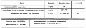

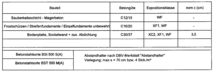

    Das habe ich bei meiner Garage auch gedacht.
    Steht in meinen Statikunterlagen aber auch so. Die wurden dieses Jahr erstellt.
    Ich würde mit dem Rohbauer sprechen und die Bodenplatte entsprechend kräftiger ausführen.
    Bei mir ist Platte 25cm hoch. Die Stahlmatten sollen doppelt und Q335A sein. Umlaufend aller 15cm U-förmige 8mm Moniereisen jeweils stehend und liegend. Dazu noch 12mm Stabstahl, 6Stück, auch wieder umlaufend um die ganze Platte. Die Streifenfundamente sind 75cm hoch. Mit Bodenplatte komme ich auf eine Tiefe von 1m. Ein befreundeter Betonbauer meinte: Der Statiker geht meist vom max. Möglichen aus.
