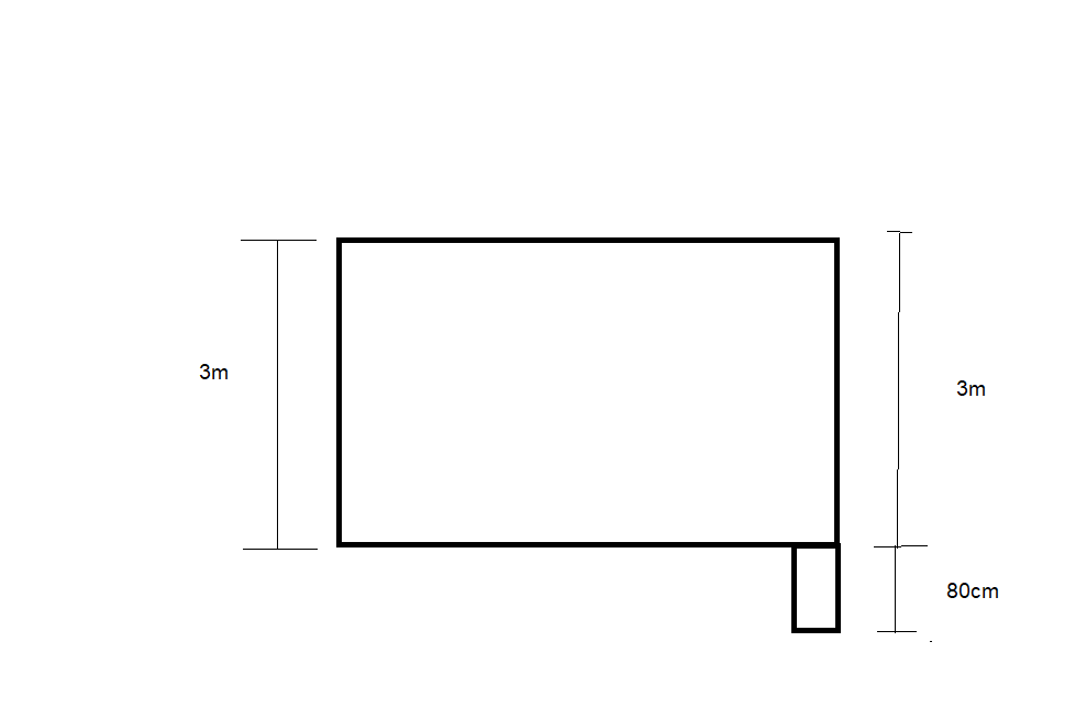

    Das Grundstück ist hanglagig und nun würden wir gerne eine Garage auf das obereres Grundstück bauen.
    Dort wo die Garage gebaut werden soll, wurde bei Bau des Hauses (1960) aufgeschüttet so das eine ebene Fläche entsteht und durch eine ca. 80 cm hohe Mauer abgefangen.
    Die Garage hat maße von 6,5m x 6,5m, ein Pultdach und eine Grenzbauhöhe zu den Nachbarn von knapp 3m (Das gefälle des Daches soll in mein Grundstück fallen)
    Nun zu meiner Frage.
    Zählt nun diese Mauer von 80cm, die es ja nun schon seit über 60 Jahren gibt als meine natürliche Geländeoberkante oder doch die 80 cm tiefere Geländeoberfäche?
    Zuerst hieß es voma Landratsamt - ja, da diese Stützmauer seit mehr als 30 Jahren besteht, nun soll diese plötzlich doch nicht mehr dazu zählen da es ein Bauwerk ist und ja auch weggerissen werden hätte können.
    Wäre das ganze nur aufgeschüttet ohne Mauer ist es wieder anders und die aufschüttung zählt als natürliche Geländehöhe.

    Der Bekannte hatte nur das mit der höhe der Garage in frage gestellt sprich, das ich eig um diese 80cm tiefer bleiben müsste und nicht 3m wie auf dem oberen Bild bauen darf sondern nur 2,6m. Somit hätte ich dann ein Mauermittelmaß von 3m wenn man wie folgt rechnet: 2,6m + 3,4m =6m/2 =3m

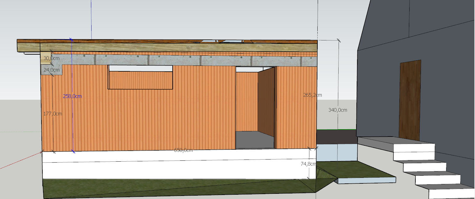

    Das Dach möchte ich eig in mein Grundstück entwässern, da ich nicht möchte das bei Starkregen evtl. wasser von meinem Dach auf das Nachabargrundstück gelangt. upload_2024-9-27_16-8-22.png
    Ich hab ein Bild angehängt, so würde es jetz aussehen, hätte aber leider nur 1% Gefälle. Dach wird mit Trapezblech bedeckt. Das Gefälle kommt mir etwas wenig vor.
