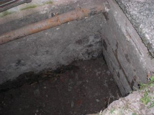

    Hallo miteinander,

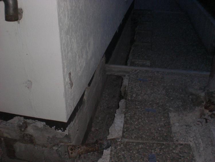

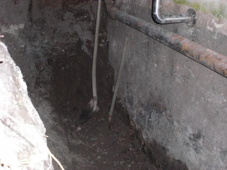

    Bin neu hier. Heiße Timo und bin 31 Jahre alt. Eigentümer einer "Keller" Wohnung mit Garage und Garten. Haus hat 3 Parteien. Die Wohnung hat meine Mutter vor einigen Jahren recht "blind" gekauft obwohl viele Mängel offensichtlich waren.
    Habe die Wohnung innen komplett saniert und den Garten mittlerweile zu 90% kpl neu angelegt. Und ansich fast zufrieden.
    Insbesondere in meinem Schlafzimmer gibt es im Fußbodenbereich an der Ausenwand eine "Kälte/wärmebrücke"? Im Winter habe ich dort ein Temperaturgefälle von etwa 7°. Dabei hat sich herausgestellt das die Abdichtung außen vom Landschaftsgärtner zerstört wurde und sich das Mauerwerk vollgesogen hat. Putzabplatzungen außen und innen. Tauwasserbildung an der Wand bei 50%RLF. Dann hat man wieder aufgerissen und nachbessern lassen, neu verpuzt. Die Feuchte wurde weniger. 2 Jahre später habe ich jetzt wieder aufgemacht. Die Bitumenbeschichtung wurde so lieblos aufgebracht das sie von feuchte unterwandert wurde und man sie teilweise von hand abziehen konnte. Drainage gibt es nicht. Die Bodenplatte vom Haus läuft 1,5m von der Hauswand weg (wieso?). Regenwasser drückt gegen die Hauswand welches den hang/Treppe hinabläuft (Haus in Hang gebaut).
    Im Grunde gehts mir gerade nur um das Hauseck und die garage. Die hängt hinten bis Dach komplett im Hang. Innen drückt das Wasser raus. Bin gerade am freigraben. Zu meiner Verwunderung ist sogar ein schwarzer Anstrich (Bitumen?) aufgebracht. Hauchdünn, mit vielen beschädigungenund nicht hoch genug. Nach 1,5m tiefe scheint er aufzuhören. Verfüllt ist mit sehr viel Sondermüll wie Flaschen Farbdosen Knochen, Batterien u.ä. Keine schöne Sache.
    An der Garagenseite gar nichts. Nach 3 Wochen scheinen die Steine fast abgetrocknet zu sein.
    An der Hauswand wurde der Putz bis über die Bodenplatte gezogen, vermute das dadurch Feuchte hochziehen kann. Den muss ich noch kpl. entfernen. Zudem habe ich eine Ablaufrinne 10cm vom Haus entfernt gefräst, das dass Wasser ablaufen kann.
    Nun die Frage. Was ist nach dem Freigraben der nächste Sinnvolle Schritt? Hatte einen Spezialisten hier der sich auf Feuchtigkeitsprobleme spezialisiert hat. War alles schlüssig und gleicher Meinung wie ich. Die Problemzonen konnte man sehr schön messen. War echt faszinierend. Im ersten Stock hier wohnt eine Rentnerin welche auch die "Hausverwaltung" übernehmen sollte. Leider kümmert die sich an dem 50 Jahre alten Haus um rein gar nix (Wenn was anfällt mach ich das unentgeltlich). Als ich unter Rücksprache die Probleme zusammen mit dem Handwerker errorieren wollte, hat die gute Dame fast angefangen zu heulen und hatte wohl einen Nervenzusammenbruch. Welchen ich net nachvollziehen konnte. Das ging dann so weit das Sie den Handwerker in die Flucht geschlagen hat.
    Das ist ein weiteres Problem, es werden hier im Haus quasi keine finanziellen Rücklagen gebildet und die m.E. notwendigen Sanierungsmaßnahmen bleiben auf der Strecke. Die DG Wohnung steht leer. Eigentümerin wohnt im Ausland und kümmert sich um nix. Stand mal zum Verkauf, aber zu einem völlig Wahnsinnigen Preis. Ansonsten hätte ich die gekauft. Dann hätte ich 2/3 Mehrheit...
    Nun möchte ich nur mein Eigentum Instand halten. Der Rest fault nach und nach zusammen. Sieht seltsam aus, aber machen kann ich aktuell gar nix.
    Wie auch immer. Wie gehe ich bei der Garage weiter vor? Dankeschön.

    Bitte genaue Beschreibung: "innen drückt das Wasser raus"-> dann passt doch Alles, wenn es das Wasser rausdrückt :)
    Alter des Hauses?
    Art der Mauer?
    Beton-Bodenplatte durchgehend?
    oder doch nur Streifenfundament
    80 mm Innendämmung / 150 mm Außendämmung unter GOK sind Standard ...
    Kellerwohnung: Offiziell so im Kaufvertrag? -oder illegale - nicht genehmigte Umnutzung in "Wohnfläche".
    Garage: Zeichnung wie an Haus anliegend / Wie im Hang -Bodenplatte -Feuchtigkeit bis wohin - oben dicht??
    Drückendes Wasser (DIN18195/5 ) oder nicht
    Horizontale Sperre intakt?
    Art des umgebenden Bodens (bindig / nicht bindig)
    Ergebnisse der Messungen des Bautenschutzbetriebes?
    Finanzielle Möglichkeiten >10K Euro?

    An der Garage ist so ziemlich alles verbaut. Vollziegel Hohlziegel, kaputte Ziegel. Teilweise fehlen sie wohl sogar. Bild 4 Garagenecke.
    Beim Haus sind es wohl so graue Hohlziegel. Müsste man aber erstmal freilegen ums herauszufinden.
    Das Haus ist nicht unterkellert. Im vorderen bereich befindet sich meine Wohnung ebenerdig. Nach hinten ist Sie in den Hang gebaut.
    Ich bin kein Experte, aber da das Haus im Hang ist und bei der Garagenfreilegung die Erde zunehmend schlammiger wird dückkt wohl das Wasser?
    Eine Horizontalsperre existiert Tatsächlich auch an der Garage. Im Schlafzimmer liegt die ca 10cm über dem Boden. Bis zu dieser ist es sehr Nass, darüber stark abnehmend. Die Garage ist zum Hang hin kpl. Nass. Bei keiner wirklichen Abdichtung auch für mich nachvollziehbar.
    Die Erde ist rech Lehmig mit diesem grauen Körf?
    Bautenschutzbetrieb? Wasn das? Das Problem ist nicht das "Problem" ansich sondern die netten Eigentümer hier. Die verjagen jeden Handwerker mit ihrem gejammer.
    Finanzielle Möglichkeiten existieren für mich, aber die Allgemeinheit weigert sich regelrecht an einer Instandhaltung. Somit bereite ich momentan alles bestmöglich vor um "Kosten" zu sparen.
    Edit Haus ist Bj70. Eine Dämmung existiert nicht. Garage Freistehend in Hang gebaut. Bodenplatte laut "Experte" durchgehend.
    Gemeinschaftsräume im Haus hinten in Erdreich gebaut. Laut Messung komplett durchnässt. Wobei... Sieht man ja auch. Aber da habe ich erstmal keine Möglichkeit was zu tun.

    Kosten sparen können Sie leider nur durch Eigenleistung (Putz ab, Aufgraben, entfernen der Waschbetonplatten) als manuelle Hilfestellung für den professionellen Bautenschutzbetrieb, der Ihnen eine fachgerechte Abdichtung mit Gewährleistung erstellen kann .
    Grundsätzlich benötigen Sie rechtlich aber die Einwilligung der anderen WEG-Mitglieder.
    Ohne diese sind die Eingriffe in die Äussere Bausubstanz (Fassade, Freilegung Außenmauer, Abdichtung) schlicht und einfach illegal und können Sie im Regressfall Kopf und Kragen kosten.
    Die Thematik Ihrer Themen (nicht nur ein Thema) ist zu komplex um diese per Ferndiagnose zu beantworten
    (mein Auto fährt nicht mehr, Farbe ist rot.. und hat 4 Reifen - was machen?).
    Grundsätzlich fachlich kompetent helfen wird Ihnen ein Bautenschutzbetrieb.
    Das ist z.B. vielleicht der (hoffentlich kompetente) Handwerker der da mal da war ... (bitte kein Maurer der alles kann...)
    Dieser erstellt Ihnen ein logisches und fundiertes Abdichtungskonzept gemäß der gültigen Normen: Außenabdichtung 18196 /5 aufstauendes Sickerwasser, Horizontalsperre-falls benötigt: keine Norm aber WTA-Empfehlung).

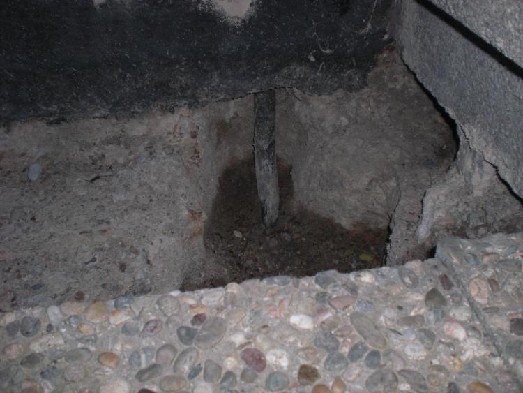

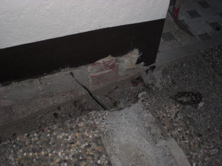

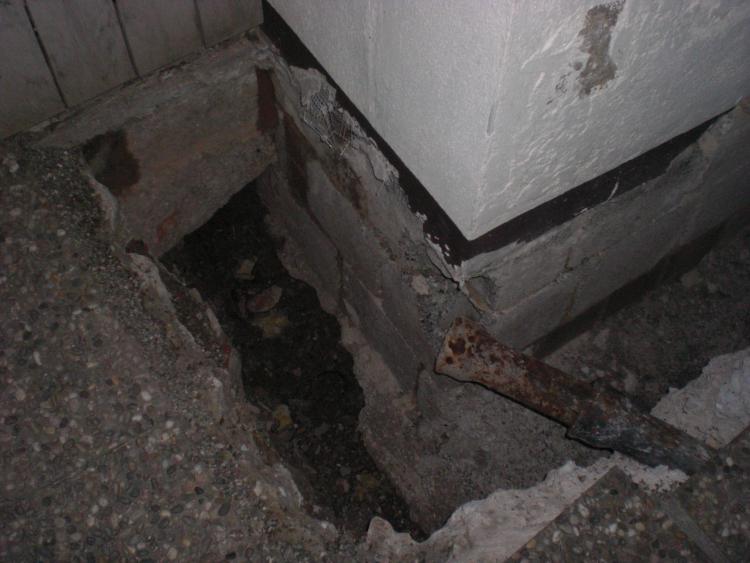

    Fragestellungen Garage:
    Drückt es wirklich das Wasser am Boden zwischen Wand und Garagenboden hinein (die Hanglage macht es durchaus wahrscheinlich)
    Hat die Garage eine halbwegs wasserdichte -unten durch die Mauern durchgehende Bodenplatte? (bei BJ. 1970 wäre dies ungewöhnlich)
    Welches Mauerwerk ist es ? (Hoffentlich nicht Beton-Hohlblock).
    Wie sieht der Innenputz aus?

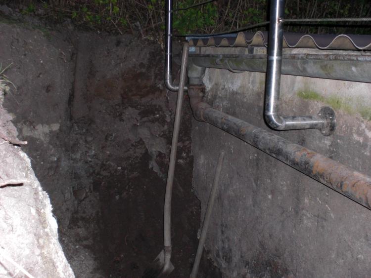

    Denken Sie bei solchen Erdarbeiten auch daran, daß bei mehr als 1,25 m Tiefe das Erdreich abgestützt oder abgeböscht werden muß.
    Es kann sonst, gerade wenn Wasser im Spiel ist, sehr plötzlich einstürzen.
    Züblin/Hochtief hat das gerade bei der Bahnstrecke nach Basel erfahren müssen.
    Bei so einer Hanglage vermute ich, daß eine Drainage sinnvoll ist um den offenbar anstehenden Wasserdruck zu mildern.

    Ich schätze deine Fachkompetenz wirklich. Doch das sind definitiv Beton Hohlblock (sagt google). Aber auch mit den roten Ziegeln unregelmäßig kombiniert. Siehe Fotos. Der Putz innen wurde vor 5 Jahren abgeschlagen. Die Wand war dann aber so Nass das man sich dafür entschieden hat die Garage von innen mit "Aqua" Panelen zu verkleiden. Das sieht zwar innen schick aus. Aber bereits 1 Jahr später ist die Farbe und der neue Putz außen wieder abgeblättert. Das war damals die "Expertenmeinung", aufgraben wäre zu aufwendig. Momentan habe ich nen schicken 16h arbeitstag und grabe in meiner Freizeit die Garage frei. Seit Wochen.
    Es muss nicht Perfekt werden, aber die Substanz sollte gefestigt und optimiert werden. Die Fugen sind völlig durchfeuchtet. Seitlich sind die Steine nach 3 Wochen oberflächlich fast abgetrocknet. Macht es Sinn den kpl Putz außen abzuschlagen?

    Ich habe den Eindruck , daß einzelne Mauern nicht verputzt sind. So etwas wird man nicht dicht bekommen.
    Die unverputzten Mauern sollten mit einem Zementputz (1 zu 3) plus etwas Kalk oder PM-Binder verputzt werden. Am Fuß ggf. eine Hohlkehle ausbilden damit das Wasser abläuft. Auf diesen Putz kann man dann eine vollständig deckende KMB-Beschichtung in zwei Lagen aufbringen.
    Die alte Beschichtung wird dabei auch beschichtet aber zur bessern Haftung vorher mit Bitumen gestrichen.
    Sollte es ein Teeranstrich gewesen sein, muß er mit Hochdruckwasserstrahl entfernt werden. Teer verträgt sich nicht mit Bitumen.
    Es soll KMB-Beschichtungen geben, die sich nicht unmittelbar aufeinander vertragen und sich dann wieder ablösen. Der Bitumenanstrich soll das verhindern.
    Vor die abgetrocknete Beschichtung muß eine Gleitfolie plus eine Noppenfolie gestellt werden damit das Wasser nach unten ablaufen kann.

    2. Grundsätzlich wichtig für ein Abdichtungskonzept ist, ob der Garagenboden bei aufstauendem Sickerwasser noch dicht ist.
    Deswegen: hat die Garage eine Bodenplatte oder nicht?
    2. Hohlbocksteine sind schwierig dauerhaft von Innen abzudichten (Außer von I-tec mit Flutung mit P...ffin).
    Eine funktionale Lösung wäre die stufenweise Öffnung bis zur letzten Kammer und die Verfüllung dieser mit speziellen Dicht-Material.
    Eine halbwegs funktionale Lösung ist die Injektion mit Acrylat-Gel
    3. Deswegen ist eine Abdichtung von Außen -- wie von Dir gewünscht definitiv am sinnvollsten:
    Außenputz 50 cm unterhalb GOK und bis 30 cm über GOK ab.
    Sperrputz 15 mm (nix selbstangemischte Putzexperimente) und anschließend 2 x flexible Dichtschlämme - oder 2K Bitumen bis 15 cm UNTERHALB GOK und darunter dann überlappend DS - oder halt einfach nur DS...
    Petra hat Recht: Ein Gleitschutz ist sehr wichtig, da beim Wiederauffüllen und lagenweisen verdichten des Erdreichs sonst Beschädigungen der Abdichtung erfolgen können.
    Idealerweise noch eine horizontale Sperre (speziell bei Beton-Hohlblock mit Acrylat) direkt unterhalb Höhe Bodenplatte.

    warum macht man Bilder nicht am Tag da könnte man deutlicher erkennen woran wie was gemacht werden sollte.
    @manufact + @petra345 : nicht so schnell ins leere "schießen" ,erst mal bessere Fotos abwarten :-)
