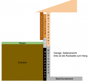

    wir bauen ein Haus mit Garage in Holzständerbauweise mit Holzfassade. Die Garage ist auf der Rückseite ca. 1,5 Meter im Hang und hat Betonwände auf denen die Holzständerkonstruktion steht.
    Leider wurden die Betonwände 15cm zu niedrig gebaut so dass die Holzfassade das Erdreich berühren würde und nicht die geforderten 17cm Abstand zum Boden hat.

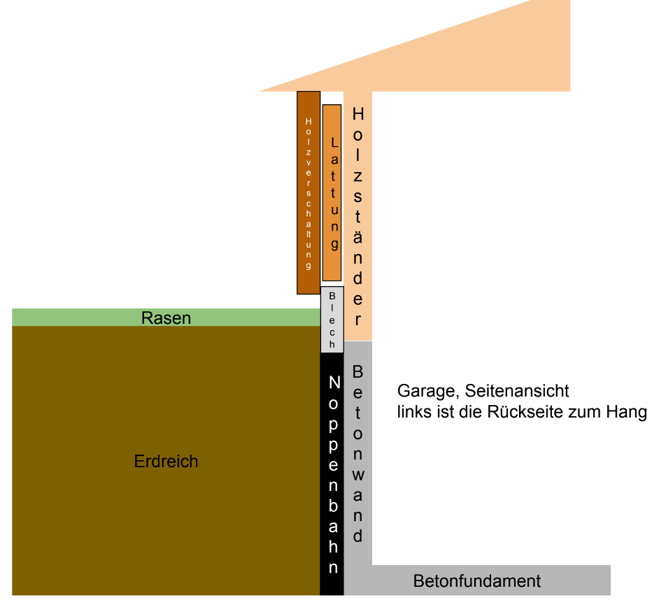

    Vom Bauleiter wurde uns vorgeschlagen den Bereich zwischen Betonwand und Holzständer mit einem Blech zu verkleiden und die Holzfassade 17cm höher zu setzen.
    Anbei eine grobe Skizze.
    Meine Fragen sind:
    1. Ist das mit dem Blech eine gute Lösung?
    2. Gibt es noch andere Lösungen?
    3. Gibt es bei der Verkleidung etwas zu beachten bezüglich Abdichtung? Wir möchten nicht, dass aus dem Erdreich zwischen Betonwand und Blech Feuchtigkeit zum Holz aufsteigt.
    4. Gibt es weitere Hinweise die wir beachten sollten?

    Wer ist denn Schuld? Es ist u.U. viel einfacher da noch 15cm Beton (oder 25, mit Systemschalung z.Bsp.) mit entsprechend nachträglicher Anschlussbewehrung einzubringen.
    Das Holz, mit oder ohne Blech unter dem Gelände ist doch eine ganz schöne Krücke

    Ich würde wohl eher dann das Gelände in einem 30-50cm breiten Streifen soweit absenken, dass die Holzständerwand dann deutlich über dem Bodenniveau beginnt. Dann wird ein Traufstreifen angelegt.
    Deine Holzfassade kannst du bis ca. 5cm tief an den Traufstreifen führen, die unteren Bretter sind dann u.U. Opferbretter und müssen turnusmäßig getauscht werden. Kommt aber auf das verwendete Holz an, das ist hier nicht bekannt. Da entscheidet dann aber auch die eventuelle Behandlung und dein optischer Anspruch wie oft getauscht werden muss.

    An dem Blech bildet sich je nach Temperaturverhältnissen Kondensation. Da ist dann die Holzkonstruktion wiederum sehr empfindlich, wenn sich da in irgendeiner Form Feuchtigkeit hält, gammelt das Holz weg.
    Um da mehr zu sagen zu können, braucht es aber eine etwas detailliertere Zeichung oder Fotos von der Situation.

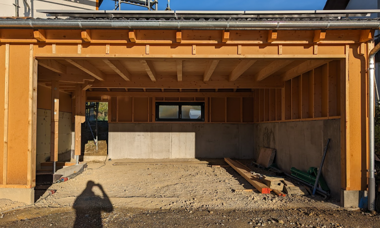

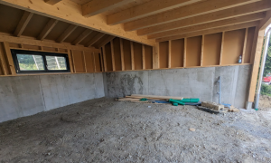

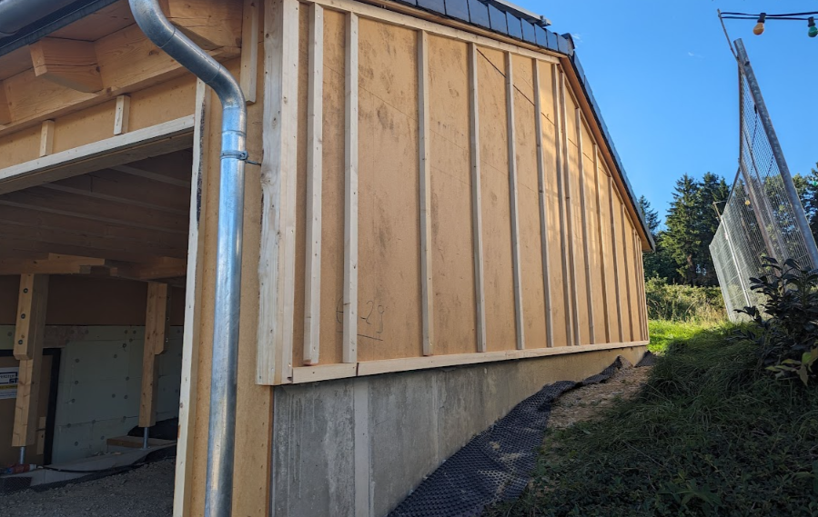

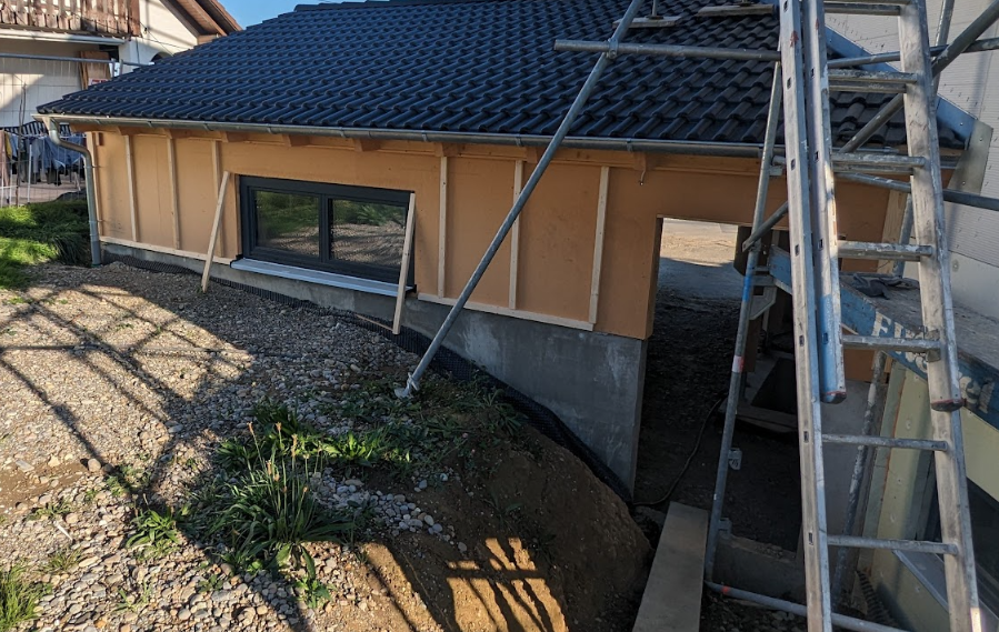

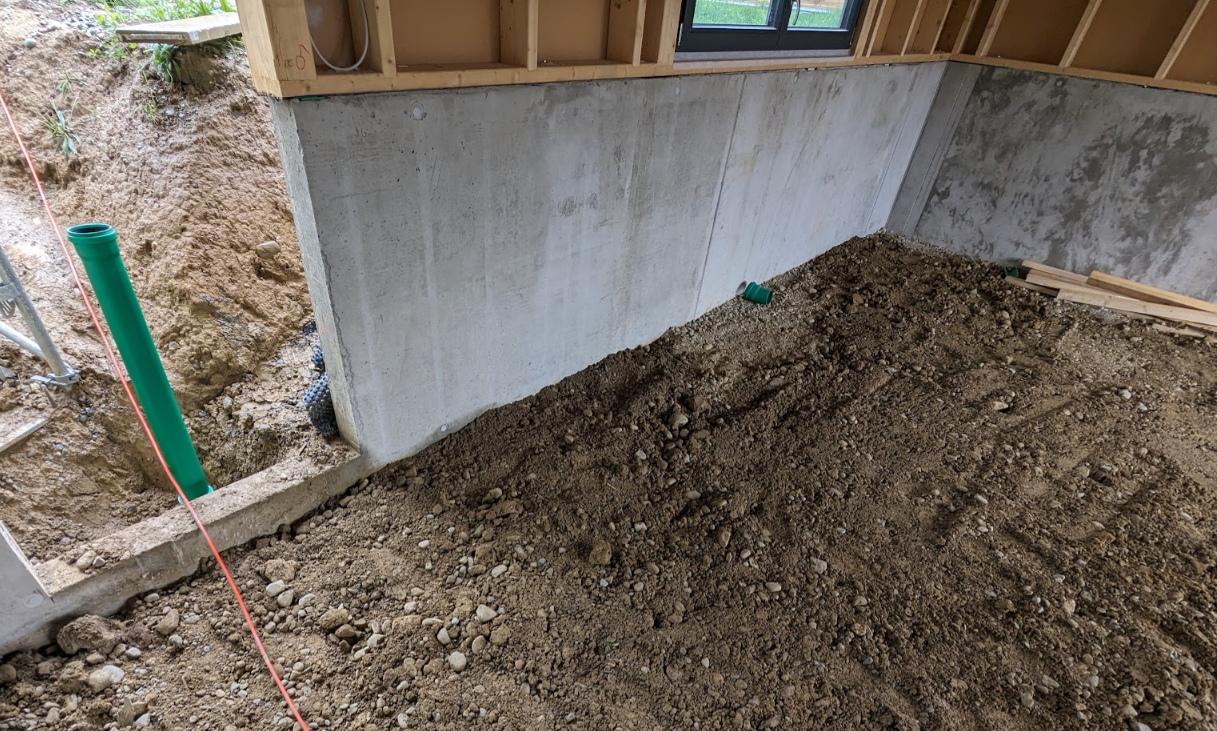

    Hier zwei Fotos: Auf dem einen (mit Fenster) sieht man die Rückseite der Garage. Auf dem anderen (mit Bauzaun) sieht man das Nachbargrundstück, Grenze geht bis zur Garagenwand.

    Und das Fenster versinkt dann 15cm im Boden oder wie soll man sich das vorstellen? Sind die fehlenden 15cm dann in den Holzständerwänden hinzugekommen oder ist die Garage 15cm niedriger? Irgendwie werd ich daraus nicht schlau.
    Und mit welchem Holz wird die Fassade denn nun verkleidet? Macht das GU oder ihr in Eigenleistung? Soll das bereits die Unterkonstruktion für das Fassadenholz werden?

    Das Fenster ist noch nicht geklärt, das kann evtl. nach oben versetzt werden oder bekommt einen Lichtschacht.

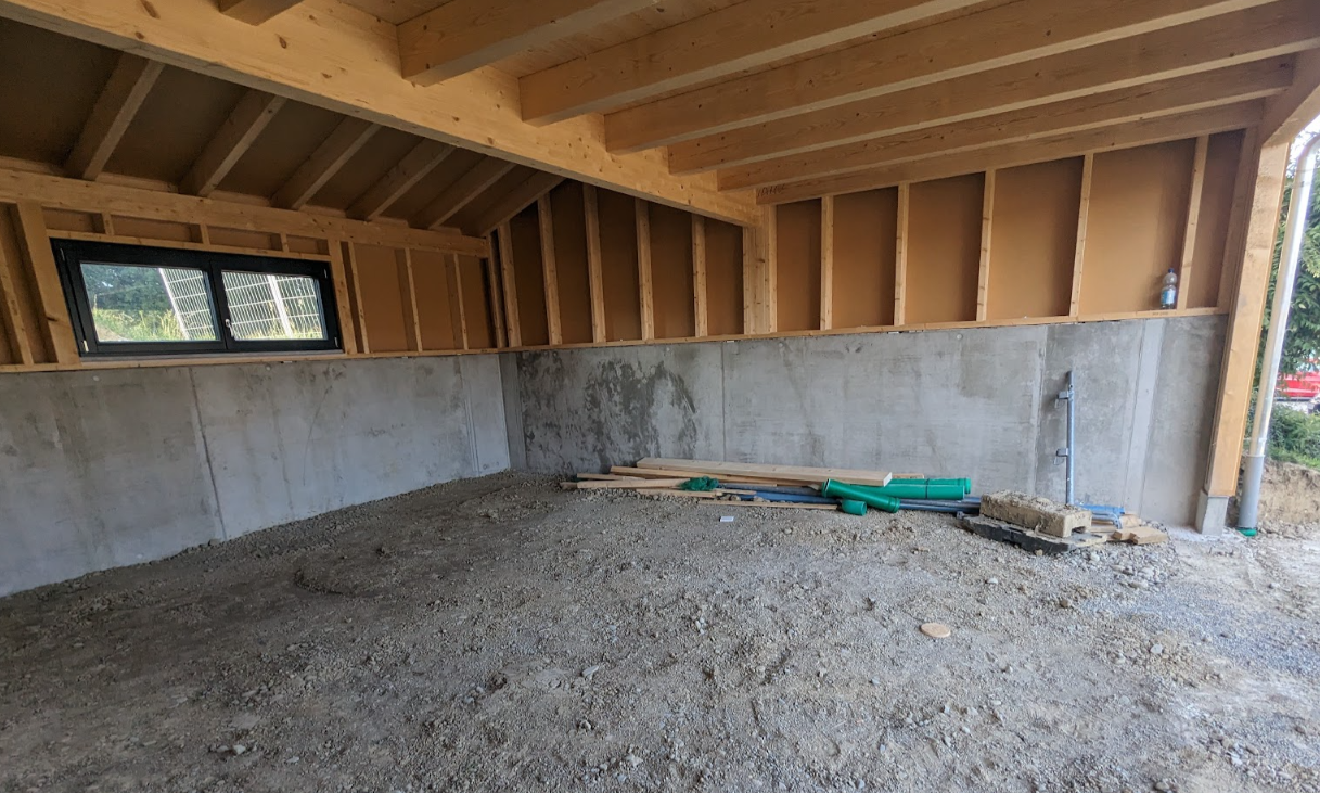

    Ja die fehlenden 15cm sind in den Holzständerwänden dazugekommen. War ein Fehler im Arbeitsplan.
    Die Fassade wird mit Rhombusleisten verkleidet, auch vom GU. Die Latten auf den Fotos ist die Unterkonstruktion (muss dann nochmal angepasst werden wenn klar ist, wie das Problem mit der Höhe gelöst wird).

    Abgesenkter Traufstreifen geht nicht auf der Seite zum Nachbargrundstück, die Garage steht direkt auf der Grenze :-(

    Mach mal noch ein Bild von innen auf die betreffende Wand. Mich interessiert der Übergang von Beton auf Holz.
    Wirklich nachhaltig lösen lässt sich dieses Problem meiner Meinung nach nur, wenn entweder aufbetoniert oder aufgemauert wird (mit entsprechender Abdichtung)
    Holz unter der Geländeoberkante ohne Traufstreifen mit entsprechender Belüftung der Konstruktion - das wird nix.

    Das Stichwort lautet: Abdichtung Sockel Holzrahmenbau. Sehr schön zu sehen hier:
    www.forum-holzbau.com/pdf/11_EBH2018_Kraler.pdf
    gibt auch noch was bei ehz neumarkt, sind die Ösels, gilt aber analog in Deutschland.
    Alle anderen vorgeschlagenen Bastellösungen kannste in die Tonne kloppen.

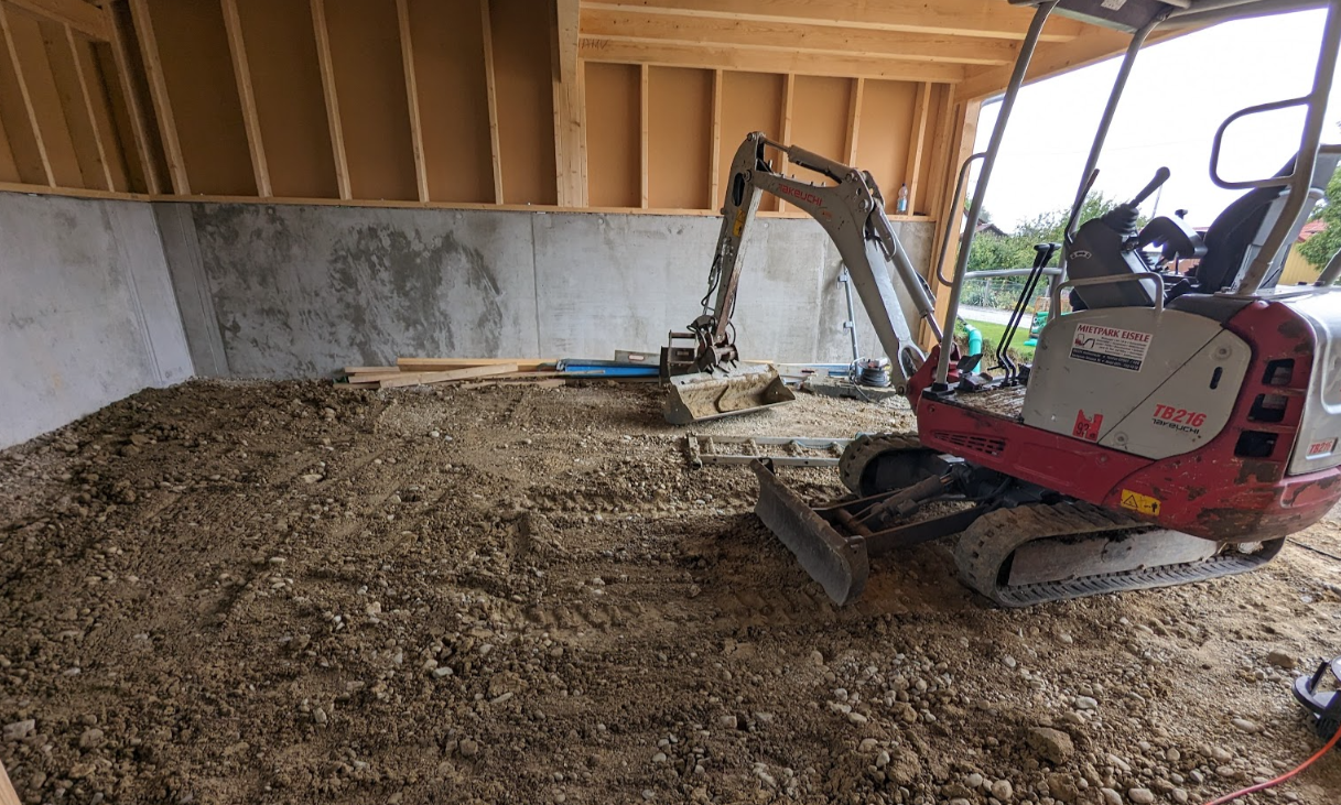

    Hier ein paar Bilder von Innen. Im Prinzip stehen die Holzständerwände direkt auf den Betonwänden, teilweise kann man durch Ritzen durchschauen nach außen.
    Nachträglich aufbetonieren ist vermutlich nicht möglich (bzw. sehr hoher Aufwand). Was genau meinst Du mit aufgemauert? Eine zusätzliche Mauer außerhalb Beton und Holz die höher ist als das Holz, also wie in meiner Skizze nur mit Mauer anstatt Blech?
