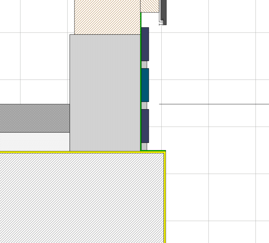

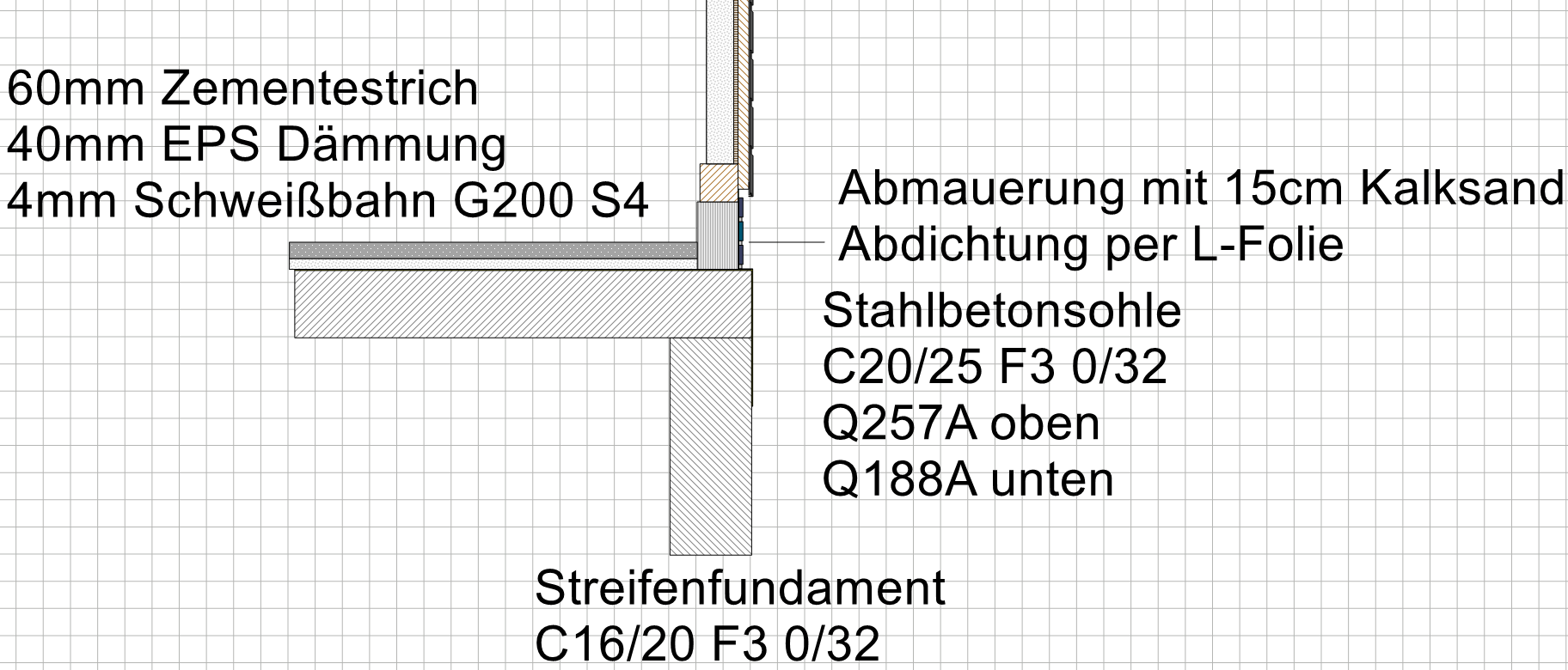

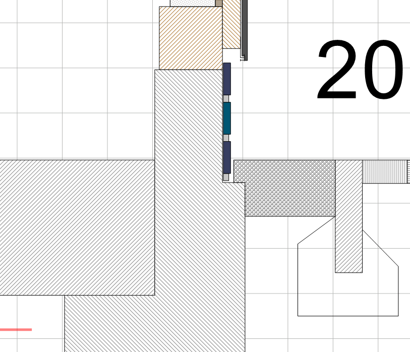

    Guten Abend,
    da ich keinen Vorstellungsthread gefunden habe, falle ich direkt mit der Tür ins Haus :-)
    Wir haben im vergangenen Jahr ein Haus gebaut und sind jetzt dabei die Außenanlage zu erstelllen.
    Ein Bestandteil der Außenanlage soll auch eine Garage in Holzständerbauweise werden.
    Die Garagenwände möchte ich auf Streifenfundamente aufbauen und den Abstellraum mit einer Bodenplatte versehen um diesen Raum gegen Feuchtigkeit absperren zu können.
    Die Fassade soll mit Eternit Paneelen verkleidet werden.
    Für den Sockel war meine Idee einmal Ringsherum mit Kalksandstein abzumauern (15cm Stärke) und darauf dann das Holzständerwerk aufzubauen.
    Die Bodenplatte soll ganzflächig mit einer Schweißbahn abgeschweißt werden und die Feuchtigkeitssperre am besten mit einer L-Folie bis unter die Fassade gezogen werden.
    Zur Verkleidung stelle ich mir 3 Reihen Klinkerriemchen vor, von denen 2/3 am Ende rausschauen. Der Sockel soll umlaufend mit einer kleinen Kiestraufe versehen werden.
    Zur Veranschaulichung habe ich zwei kleine Bilder angehangen.
    Ich würde mich über produktives Feedback freuen und hoffe, dass ich nicht vollkommen auf dem Holzweg bin.
    Gruß Ernesto

    C30/37 Beton und Betonsockel statt ks...
  3. #3 simon84, 10.06.2019
    23.509
    7.048
    Ja auf jeden Fall wegen Expositionsklasse (Salzwasser usw.) da würde ich nicht sparen, wenn das direkt befahrbar sein und so bleiben soll ohne Fliesen usw. drüber
  4. #4 Fabian Weber, 10.06.2019
    16.604
    6.627
    Streifenfundamente gleich höher ziehen und auf die KS-Steine verzichten und die Platte nur dazwischen.
    Warum ist da Dämmung unter dem Estrich, warum ist da überhaupt Estrich?

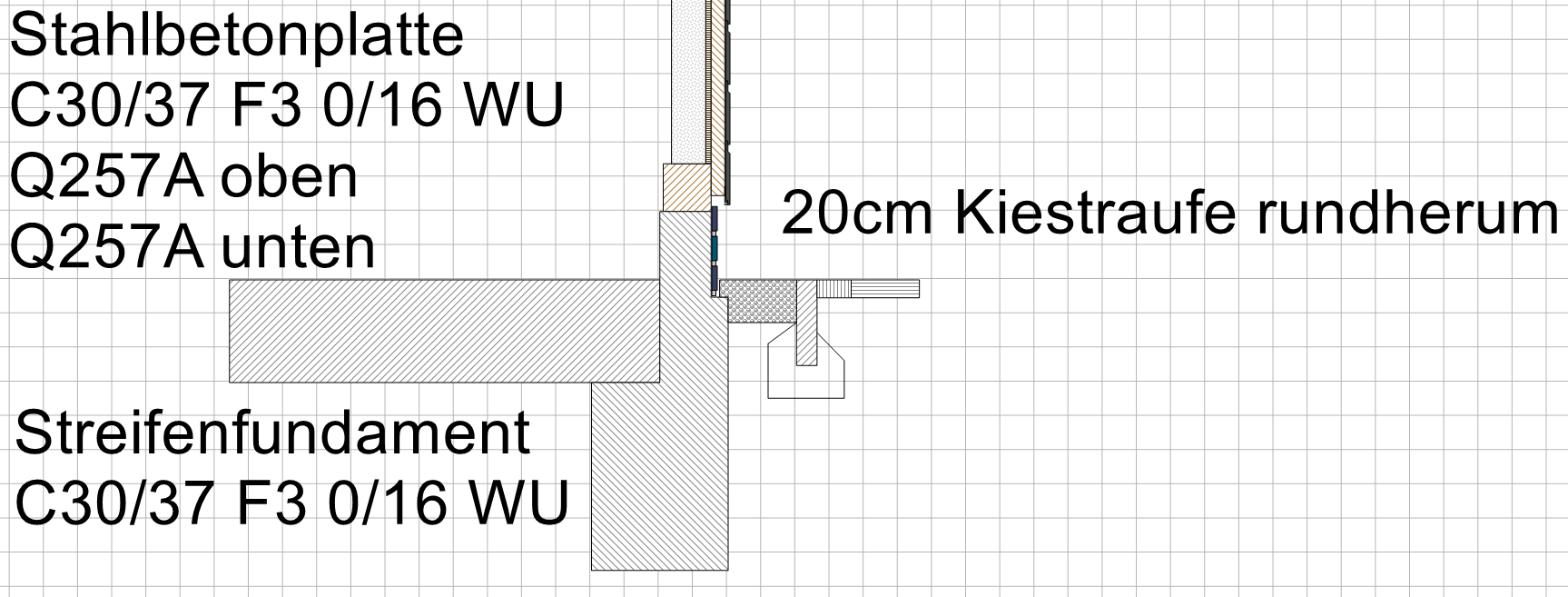

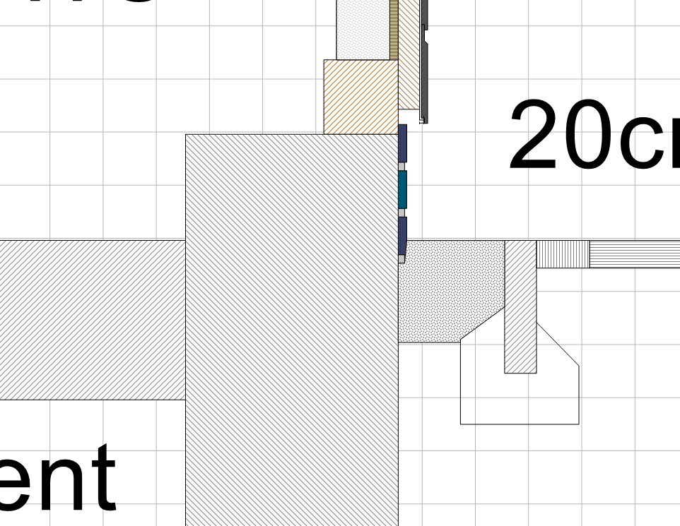

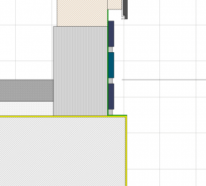

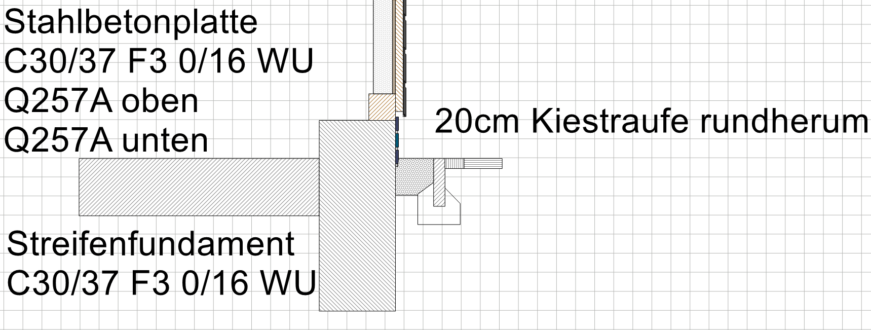

    Guten Abend,
    ich habe die oben genannten Beiträge mal aufgearbeitet und zwei neue Möglichkeiten ausgearbeitet.
    Ich bin mir nur jetzt nicht sicher was davon sinnvoll ist?
    Version 1:
    Version 2:
    Von der Sache her gefällt mir Version 1 besser, die Kante ist nicht so breit nach innen und die Platte liegt auf dem Streifenfundament.
    Ich bin mir aber nicht sicher ob man das Streifenfundament in einem Guss herstellen kann?
    Die Streifenfundamente sind 40cm breit und bis 80cm tief im Erdreich eingelassen.
    Die Bodenplatte ist 30cm stark.
    Brauche ich bei WU Beton eine zusätzliche Abdichtung nach Außen/Unten?
    Der Estrich war für den Schuppen gedacht. Der Ursprungsplan war mit einer gepflasterten Garage. Da es vom Preis aber keinen großen Unterschied macht habe ich mich für die Variante mit der Bodenplatte entschieden. Macht es Sinn ein kleines Gefälle einzubauen und mittig einen Ablauf?
    Wie mache ich den Anschluss am Haus fachgerecht? Noppenfolie? Dachpappe? Schweißbahn?
