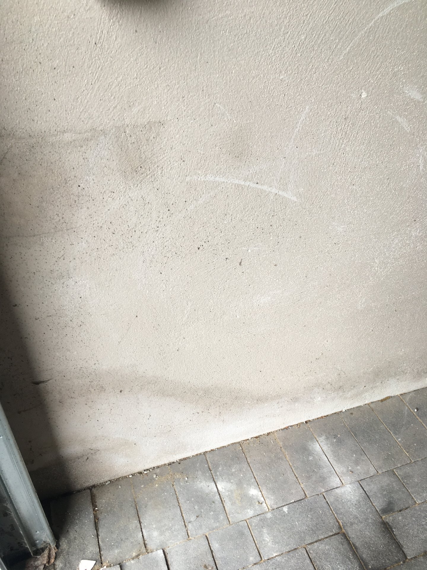

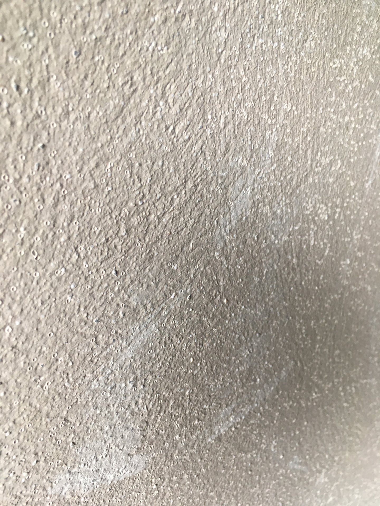

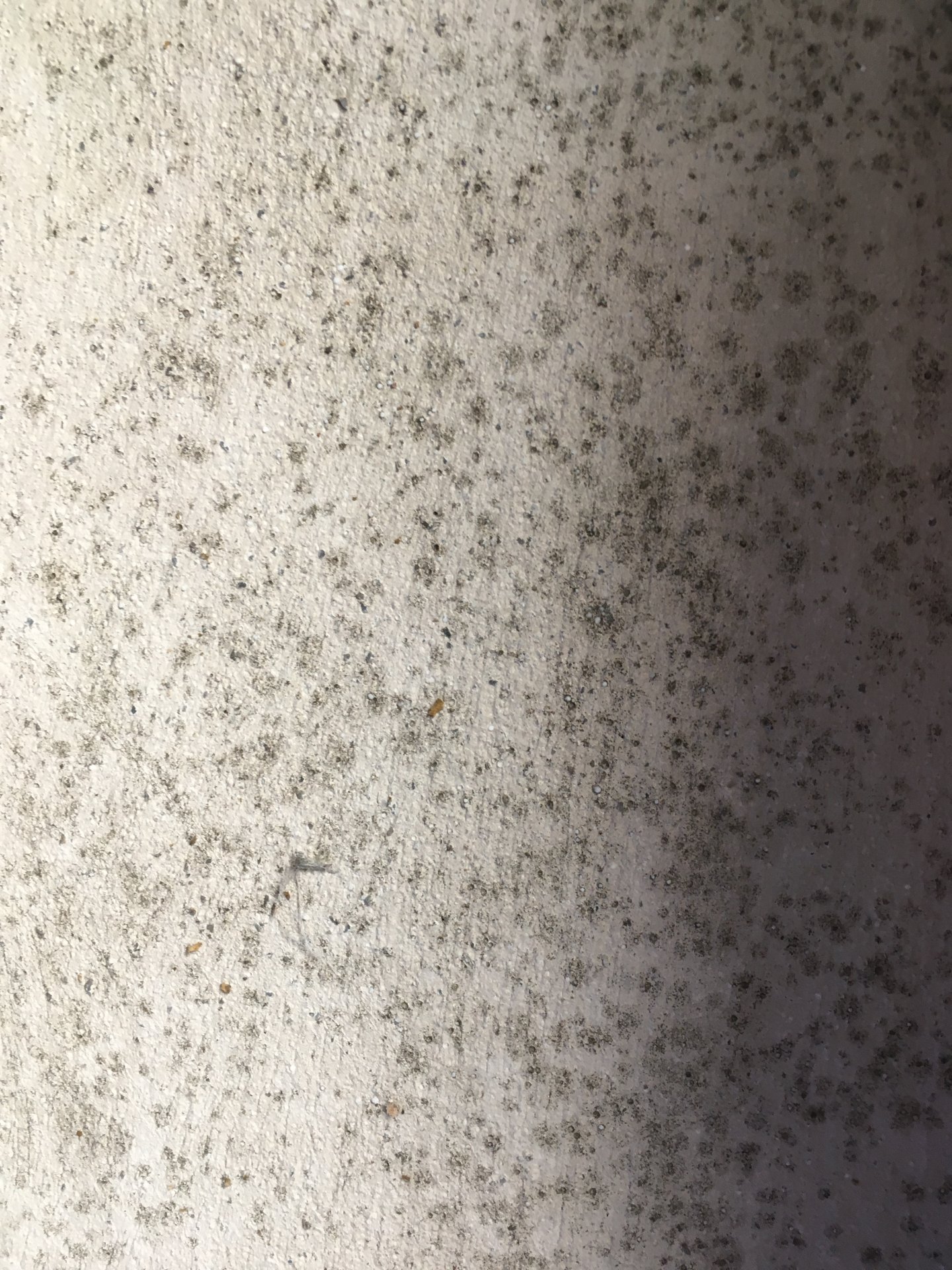

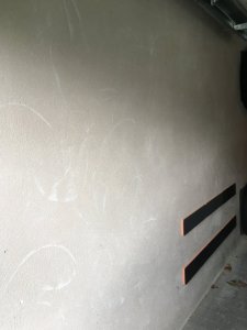

    wir besitzen eine gemauerte Garage, die wie auf den Fotos zu erkennen ist, je nach Jahreszeit teil flächig schwarzen Schimmel ansetzt. Obwohl wir auch im Winter oft das Garagentor ein Stück offen lassen und auch schon 2 Kernbohrungen für Belüftungslöcher gemacht haben, ist daran anscheinend nichts zu ändern, zumindest nicht ohne größere Aufwände.
    Mir geht es hier auch eher darum, die Garage zumindest optisch etwas zu verbessern, indem ich die Garage gerne von innen dunkelgrau streichen möchte.
    Leider kenne ich mich nicht wirklich aus und möchte gerne BEVOR ich Zeit und Geld investiere wissen, das ob überhaupt Sinn macht zu streichen.
    Daher meine Frage: Gibt es eine Farbe, welche die Schimmelbildung ggf. reduziert oder sogar verhindert? Wenn nein, verschlimmert ein Anstrich die Schimmelbildung sogar ggf? Ist dunkelgrau ein schlechte Idee, weil der Schimmel dann noch sichtbarer wird?
    Bin für jeden Tipp dankbar :-)

    Ist der vorhandene Putz Gipshaltig? Sieht irgendwie so aus.

    Sieht für mich optisch nach Kalkzement aus...der mit den Styroporkügelchen...

    Irgendwie schimmeln auch nur die schwarzen Punkte im Putz.

    Grundsätzlich versprechen verschiedene Hersteller eine -begrenzte- Schimmel"Resistenz" Ihrer Anstriche.
    Sollte die Ursache (Kondensation) nicht beseitigt werden, wird der Schimmel immer irgendwann wieder auftreten.
    Schimmel-bekämpfende Inhaltsstoffe sind z.B. diverse toxisch wirkende Fungizide, die ausgewaschen werden, halbwegs dauerhafte alkalische Substanzen, Edelmetallionen oder auch nur feuchtigkeitsabsorbierende Substanzen (Z:B. Perlite).

    Aufgrund hoher Alkalität wirken Kalkfarbe und Mineralfarbe/Dispersionssilikatfarbe
    und am besten und längsten Rein-Silikatfarben schimmelbekämpfend.
    Diese enthalten keine Fungizide sondern u.a.Wasserglas

    Der hohe PH-Wert hält sich maximal für 1-2 Jahre - so kann sich jeder selbst ausmalen, was danach kommt.

    Vielen Dank für die Rückmeldungen. Was genau für ein Putz aufgetragen wurde, kann ich leider nicht sagen, da die Garage vor unserer Zeit (Hauskauf) gebaut wurde. Gibt es eine Möglichkeit für mich als Laien rauszufinden, welche art von Putz verwendet wurde?
    Aber grundsätzlich verstehe ich aus den Antworten, dass ein Anstrich nur Sinn macht, wenn man die Ursache des Schimmels vorher beseitigt. Eine temporäre Lösung mit Schimmelabweisender Farbe, die nach 2 Jahren verflogen ist, wäre für mich keine Option, da ich nach einer dauerhaften Lösung suche. Die Ursache beseitigen scheint aber nur mit größeren Investition umsetzbar zu sein (elektr. Entlüftung o.ä.)...

    Als ihr das Haus übernommen habt war in der Garage alles i.O.?
    Wenn JA: Ich tippe darauf, dass ihr ein neues (dichtes/ gedämmtes) Tor eingebaut habt.

    Jein... als wir das Haus übernommen haben war kein Schimmel da und nach dem ersten Winter fing es an. Ich habe auch schon 1-2 mal Schimmel EX aufgesprüht und dann war bis zum nächsten Winter wieder alles gut. Ich vermute der gewiefte Verkäufer hat das selbe vor dem Verkauf gemacht.

    Das habt ihr ja erst unternommen, als der Schimmel schon vorhanden war. (Kein Laie kommt sonst auf die Idee...)
    Ein neues Tor gabs demnach nicht?
    Wie groß ist die Garage? Für ein Fzg.?
    Man sieht auf Bild2, dass das Wasser auch die Wände hochzieht. Tropfnass in eine „dichte“ Garage fahren ist fatal, wie man sieht. Man muss da ordentlich Querlüften, soweit dies möglich ist.
    Dauerhaft bekommt ihr das nur in den Griff, wenn der alte/vorhandene Schimmel restlos entfernt wird. Das wie und mit was könnten Manufact/Netzer „verraten“.
