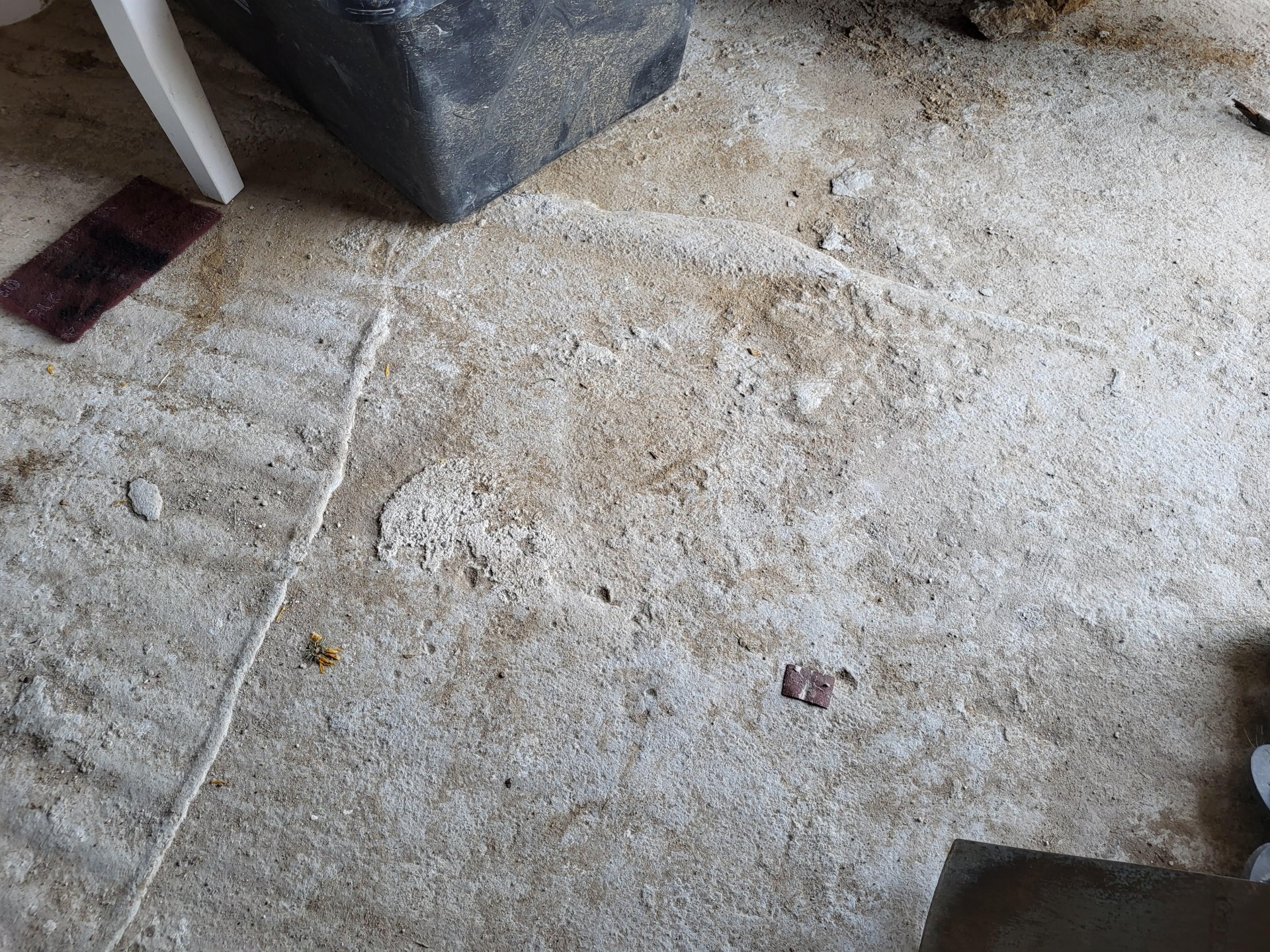

    wir bekommen demnächst Estrich in die Garage.
    Eigentlich wollte ich eine Epoxidharzbeschichtung machen lassen, die vermutlich auch das Optimum ist. Aber auch sehr teuer. Bei einer ersten Anfrage wurden mir 95€/m2 netto genannt.
    Nun hat mir der Estrichleger angeboten, eine Korodur Oberflächenverhärtung zu machen. Die ist laut ihm nicht 100% Glatt, aber eben auch sehr strapazierfähig.
    Hat damit jemand Erfahrung?
    Mir geht es darum einen Boden zu haben, der nicht staubig ist und vernünftig gereinigt werden kann und langlebig ist, auch wenn den Kindern mal was runterfällt etc.
    In die Garage kommt ein E-Auto, Fahrräder etc.
    Von den dünnen Epoxidharzbeschichtungen, die man mit etwas Geschick auch selbst auftragen kann wurde mir abgeraten, da diese eben nicht so langlebig sein soll.
    Und noch was: Da unsere Garage nicht sehr hoch ist, möchte ich gerne einen insgesamt möglichst geringen Aufbau haben. Nun meinte der Estrichleger, dass er 4-5 cm Estrichstärke braucht. Ich war bisher von 3 bis 3,5 cm ausgegangen. Er hat aber vermutlich recht?!
    Danke und viele Grüße

    Bei nachträglicher Aufbringung von Estrich kann ich nicht helfen, nur soviel zum Thema aus meiner Erfahrung:
    In meinen gebauten Tiefgaragen war Korund+Flügelglätter quasi der Gold-Standard. Das Korund-Granulat wurde da allerdings direkt in die Frischbeton-Bodenplatte eingestreut und eingeflügelt. Also ohne Estrich. Die Oberfläche wird damit perfekt.
    Beachten: Alle Wand- und Pfeileranschlüsse wurden aber (wegen möglicher Gefahr eines Streusalzeintrags durch Tauwasser der parkenden Fahrzeuge) mit Epoxy-Hohlkehlen nachgearbeitet.

    OK, zu spät. Schade.
    Muss ein Estrich sein? Weil Kugelstrahlen plus Epoxy funktioniert auch sehr gut.
  5. #5 HerrLux, 02.01.2026
    HerrLux
    HerrLux
    11.01.2021
    62
    Nein, muss keinesfalls sein. Wäre sogar schöner ohne.
    Aber Kugelstrahlen plus Epoxy wird preislich vermutlich extrem reinhauen. Die Bodenplatte ist leider sehr ungleichmäßig.

    Für Verbundestrich muss die Bodenplatte sowieso kugelgestrahlt werden.
    Da würde ich diese eher glattschleifen und dann einfach eine ganz normale Bodenbeschichtung aufbringen.

    Was meinst du denn mit "normaler" Beschichtung?
    Zum Verständnis: glatt schleifen meint etwas anderes als Kugelstrahlen, ja?
    Nehme an, dass der Estrichleger keinen Verbundestrich, sondern auf Trennlage im Sinn hatte.

    ja, eher schleifen wie Terrazzo, allerdings reicht ja das gröbste Schleifpad.

    Für mich nochmal zum mitschreiben, du empfiehlst:
    1. Bodenplatte abschleifen lassen mit gröbstem Schleifpad - nicht Kugelstrahlen
    2. Beschichtung wie z.B. die von dir verlinkte aufbringen. Dabei handelt es sich ja um eine 2K-Epoxidharzversiegelung die in mehreren Schichten aufgetragen wird. Ist das dann -bei korrekter Ausführung- auch das, was man vom Profi gemacht bekommt?

    Wieviel ,Aufbau Höhe steht denn noch zur Verfügung ?
    Hier wird wieder empfohlen , gemacht getan und das wichtigste wird ausser acht gelassen !

    Das Tor ist noch nicht eingebaut. Daher gibt es keine fixe Beschränkung. Aber wie eingangs erwähnt strebe ich dennoch einen flachen Aufbau an, da die lichte Höhe und Durchgangshöhe nicht sehr hoch ist und ich da möglichst wenig wegnehmen will
