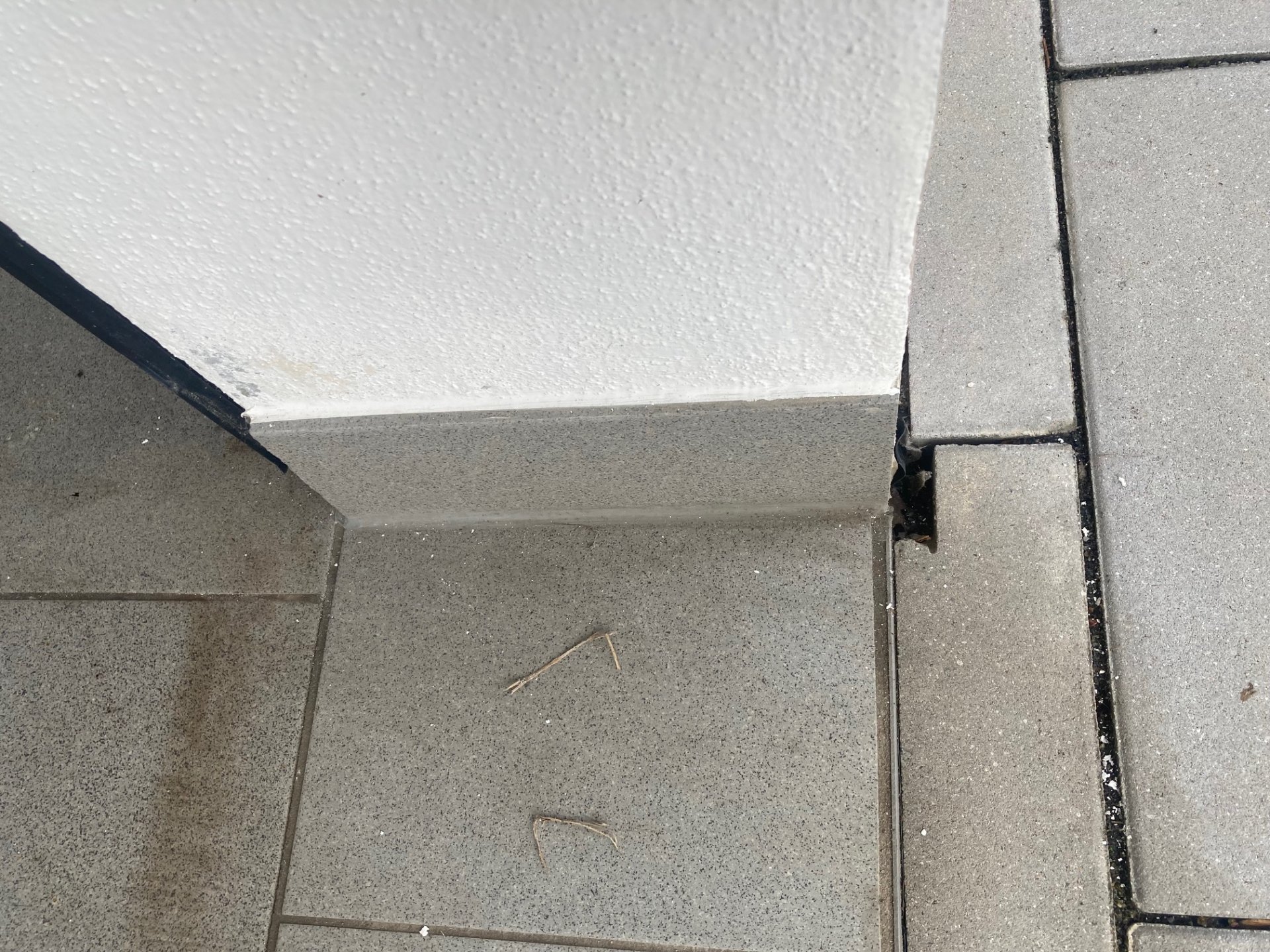

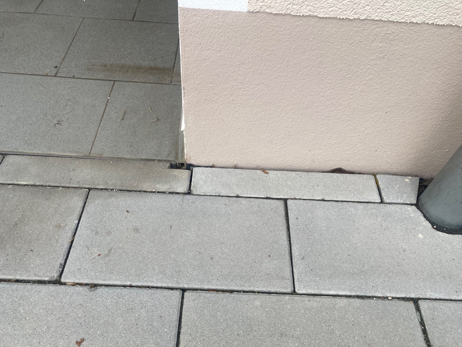

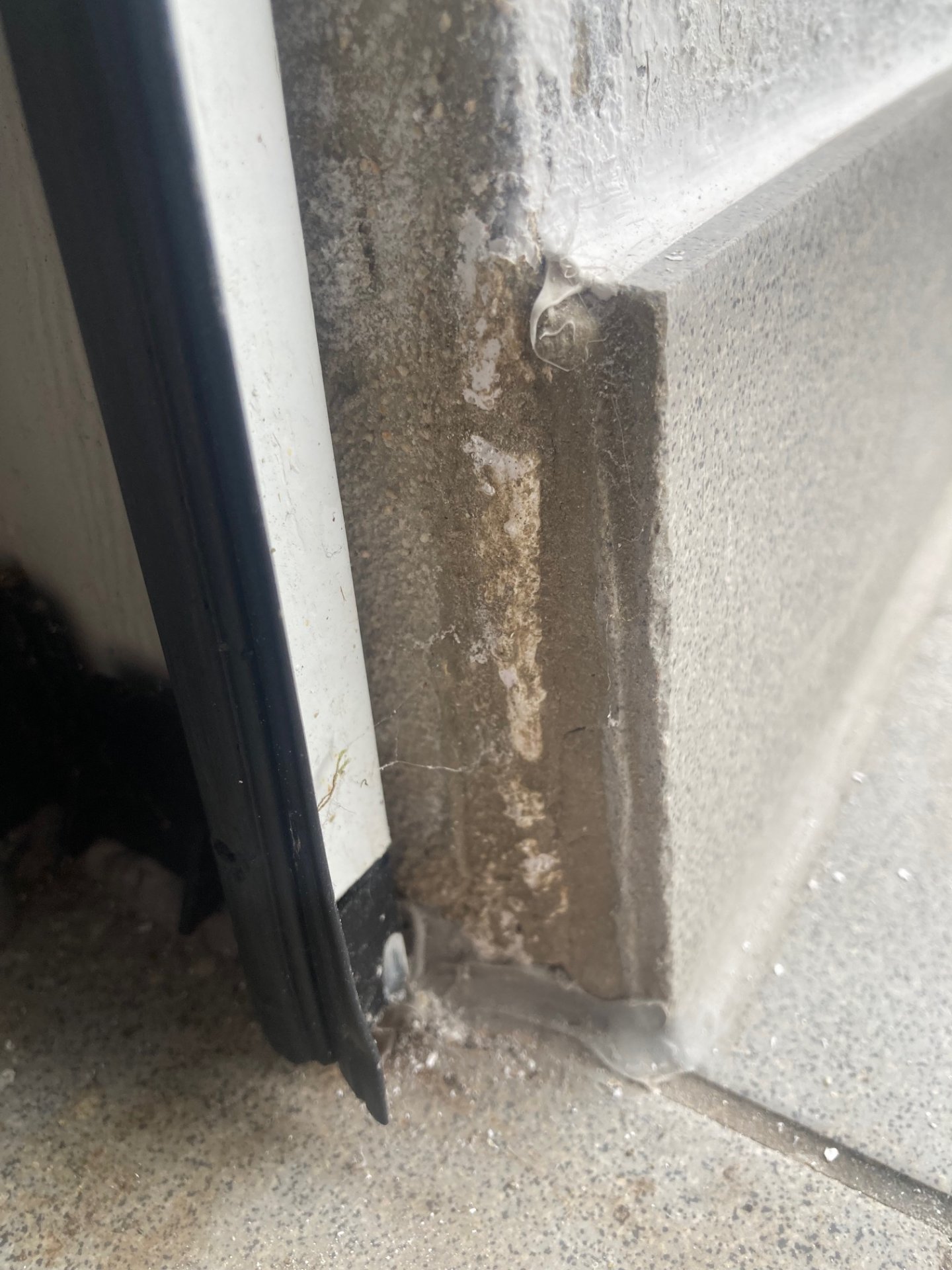

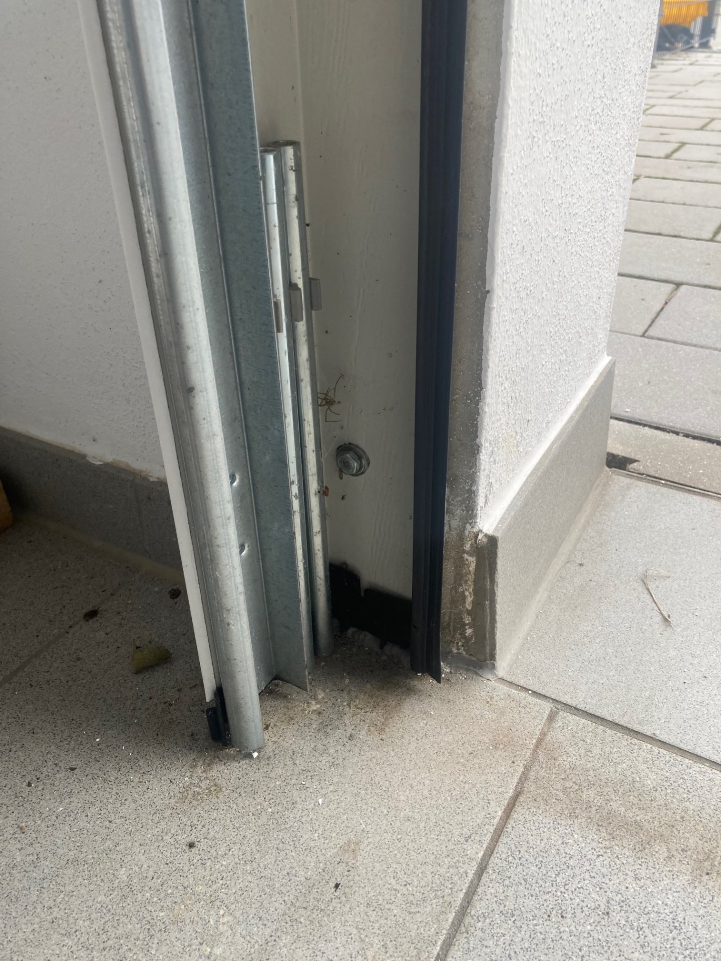

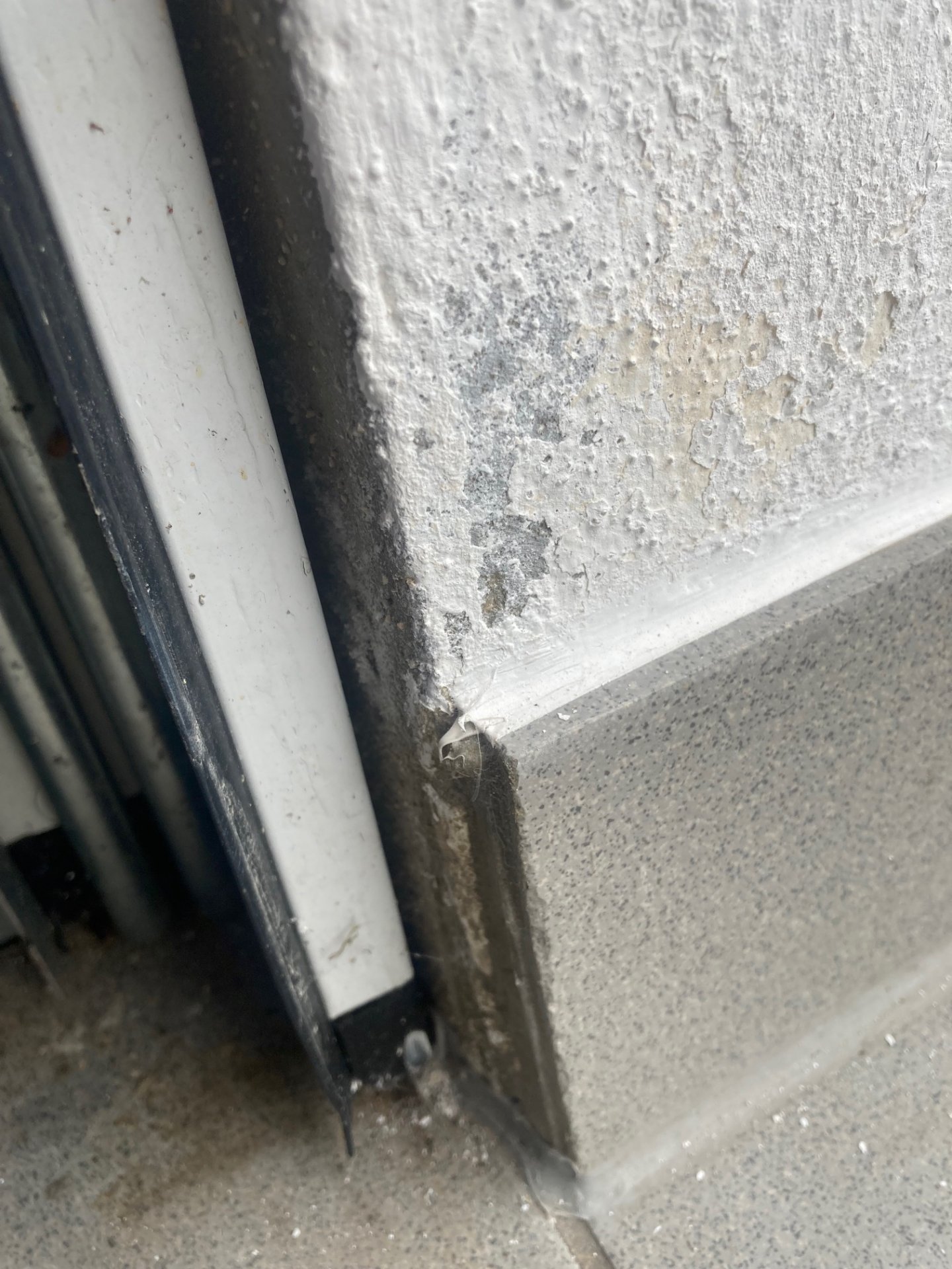

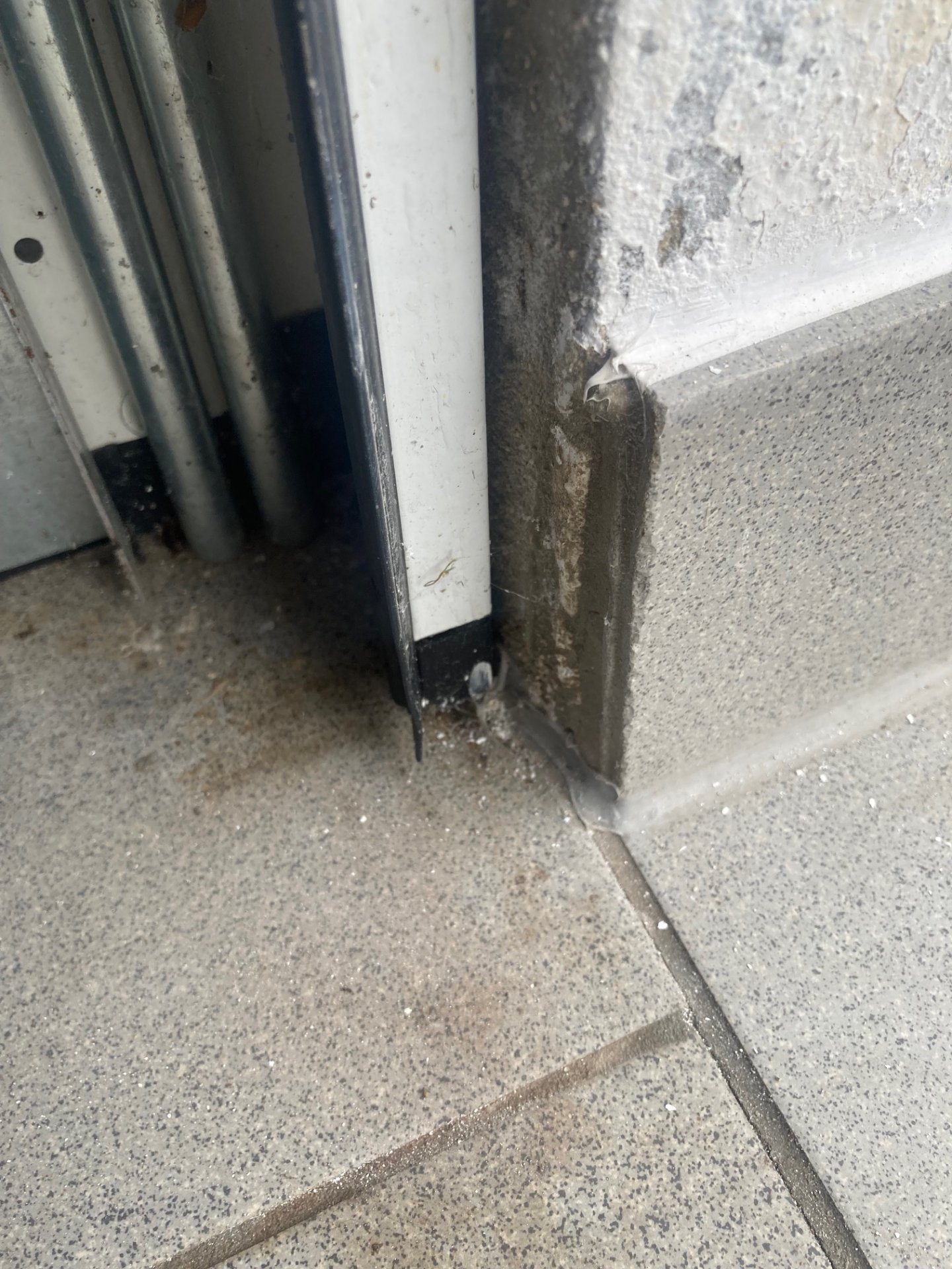

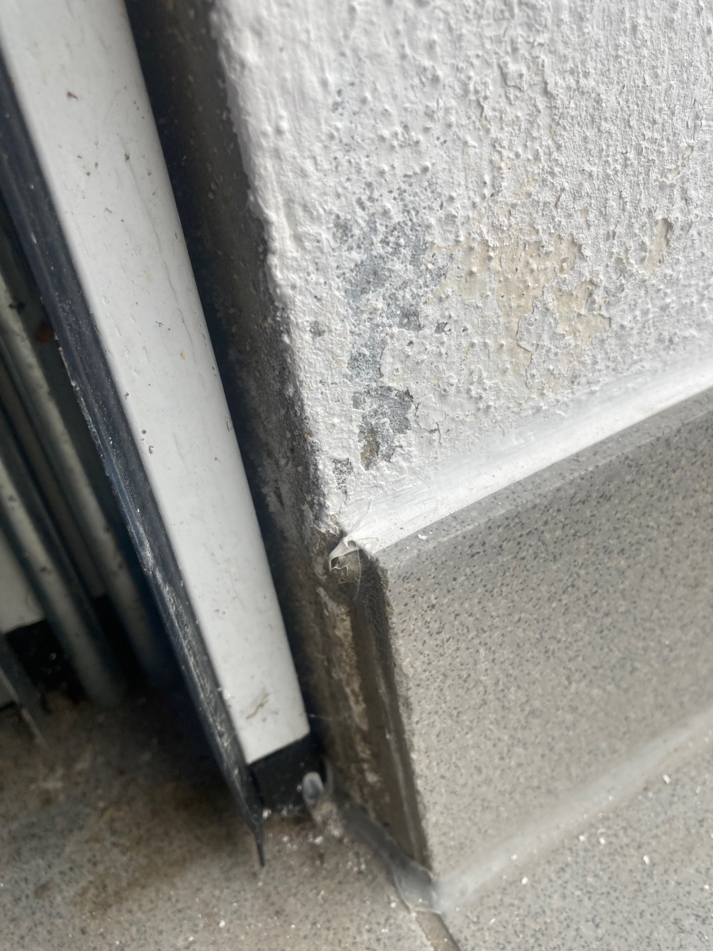

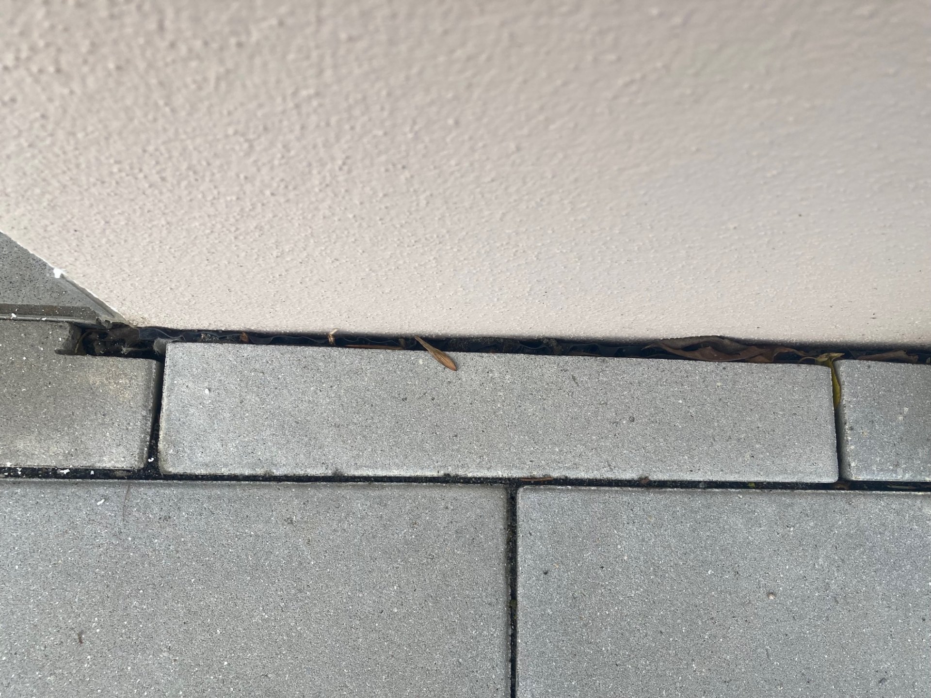

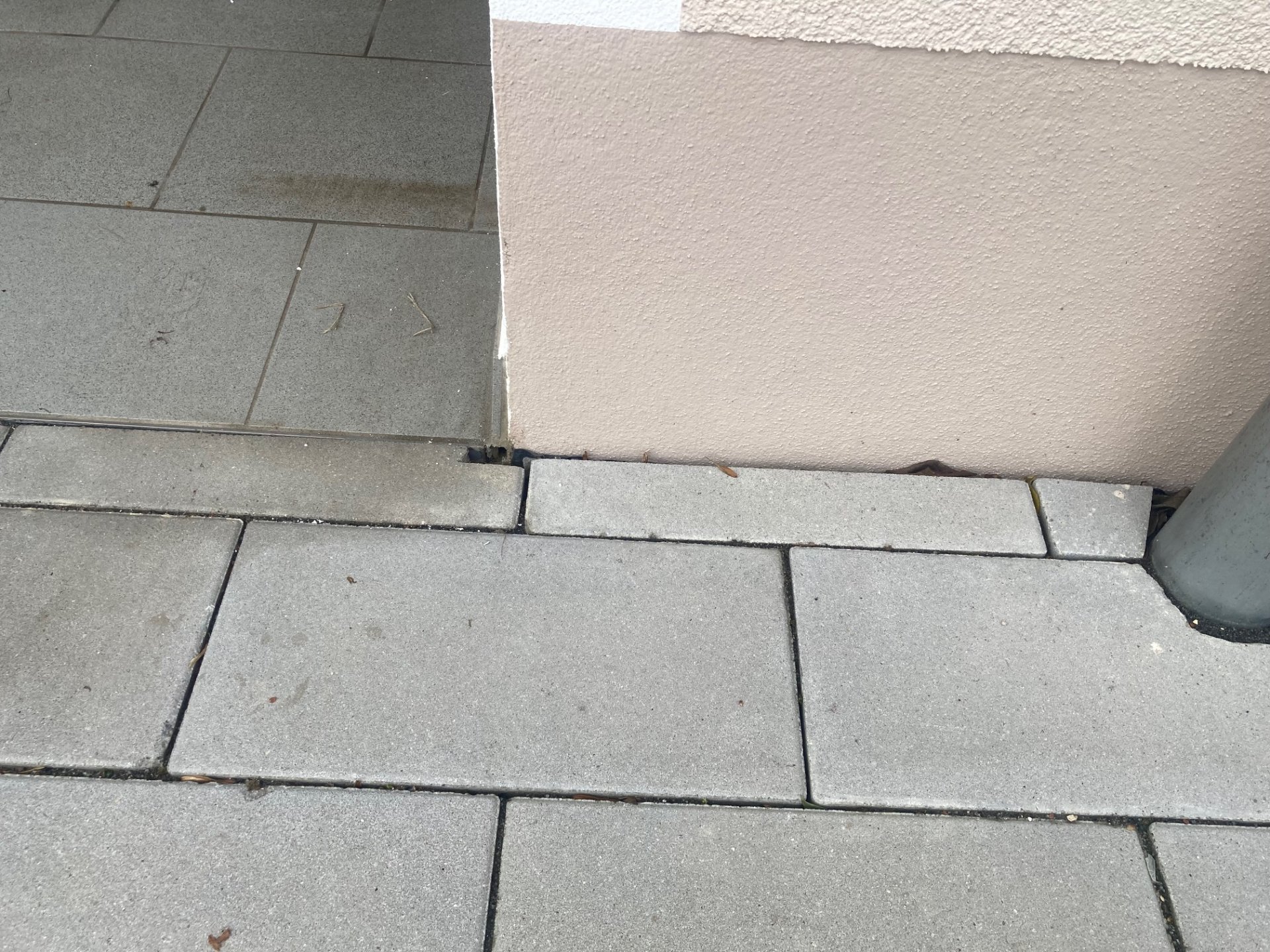

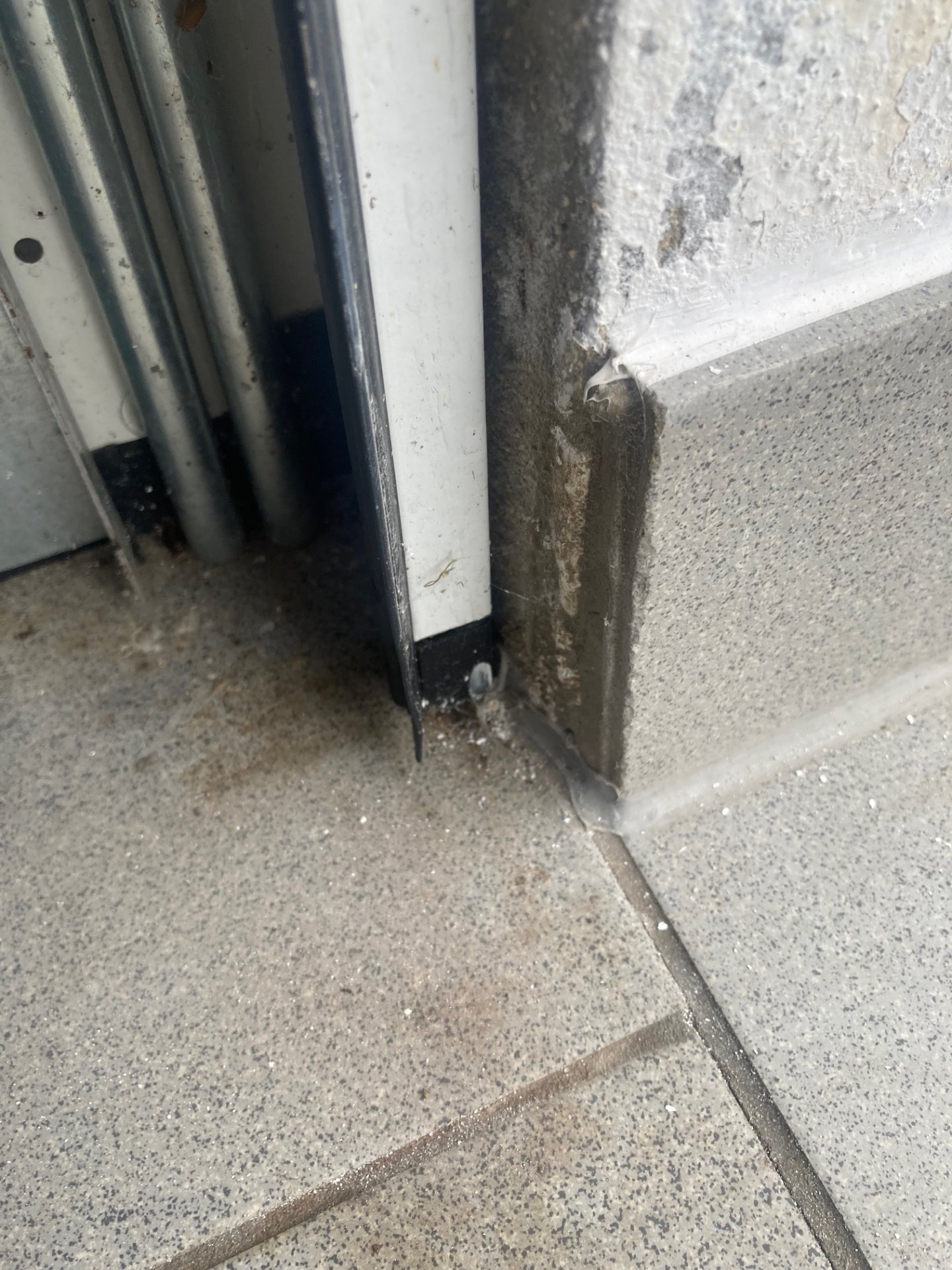

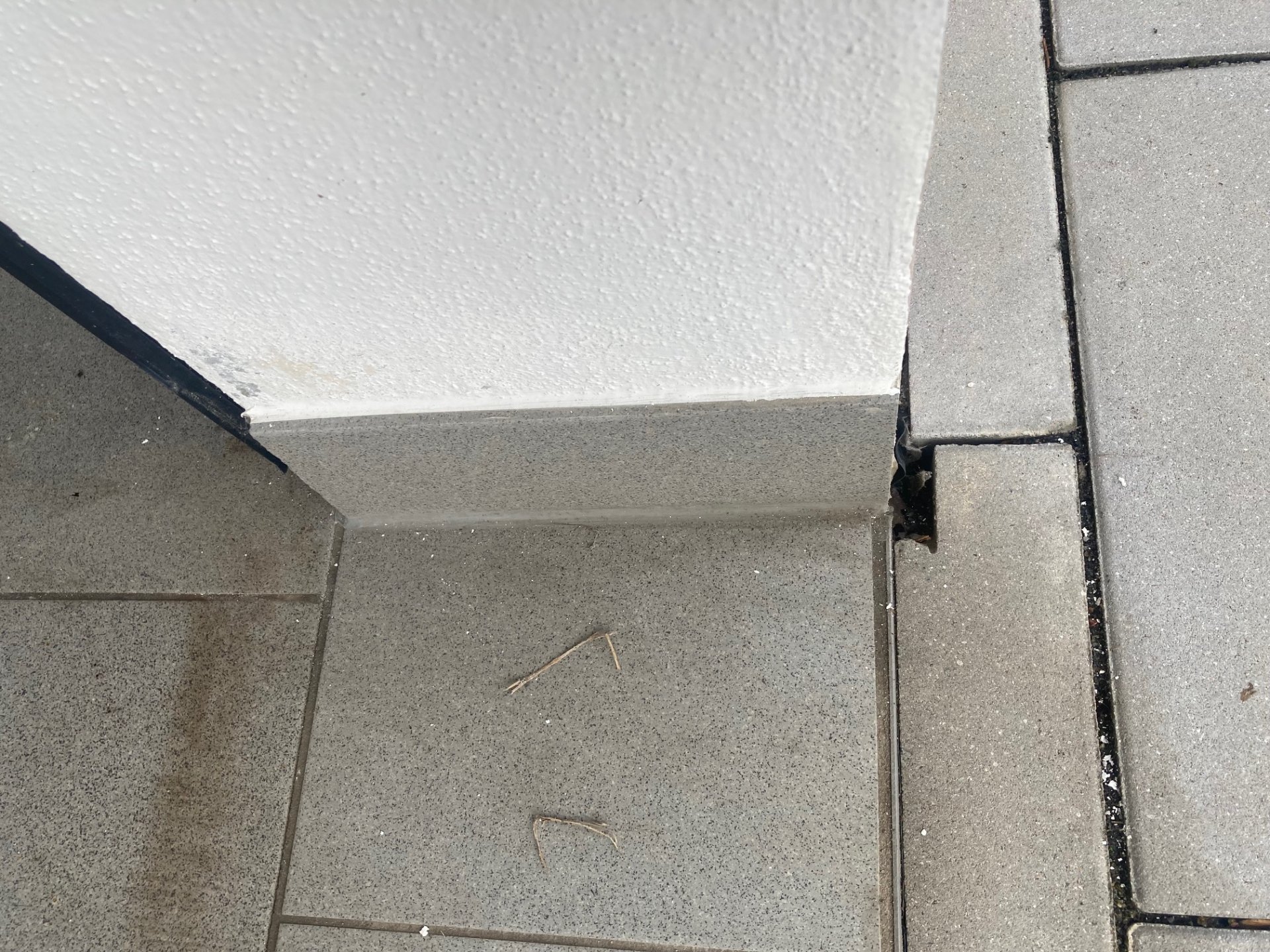

    wir sind ~September 2020 in unser Haus eingezogen.
    Heute habe ich festgestellt das Farbe von der Laibung runterfällt, woran kann das liegen
    und viel wichtiger was kann man dagegen tun?
    Für Fragen stehe ich zur Verfügung.

    Ich sehe da nichts was ich als echte "Bauwerksabdichtung" einstufen würde, das ist aber zugegeben etwas schwer zu erkennen. Ziemlich gut zu erkennen ist, dass da auch die Putzabdichtung fehlt... Jetzt zieht das Wasser halt hoch...

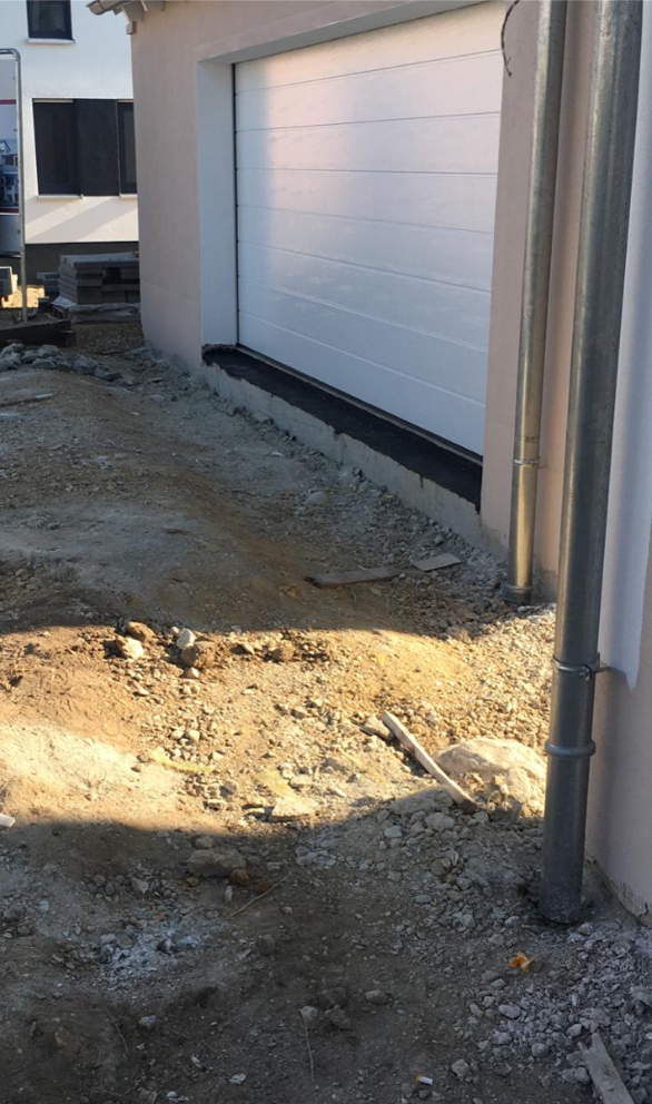

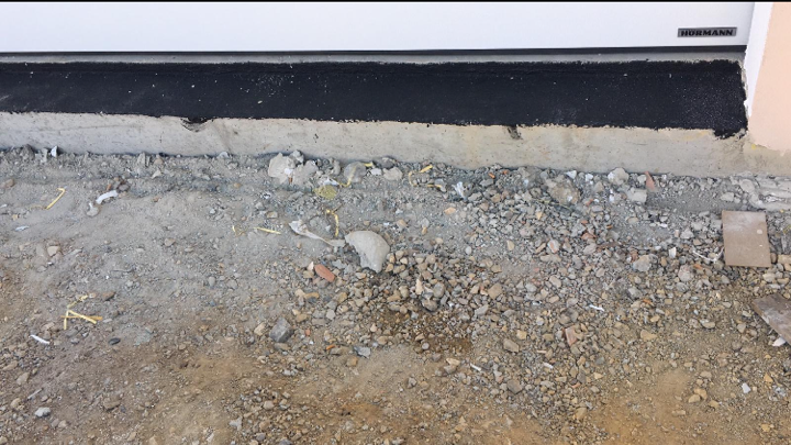

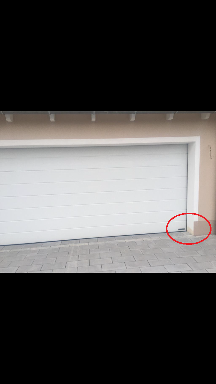

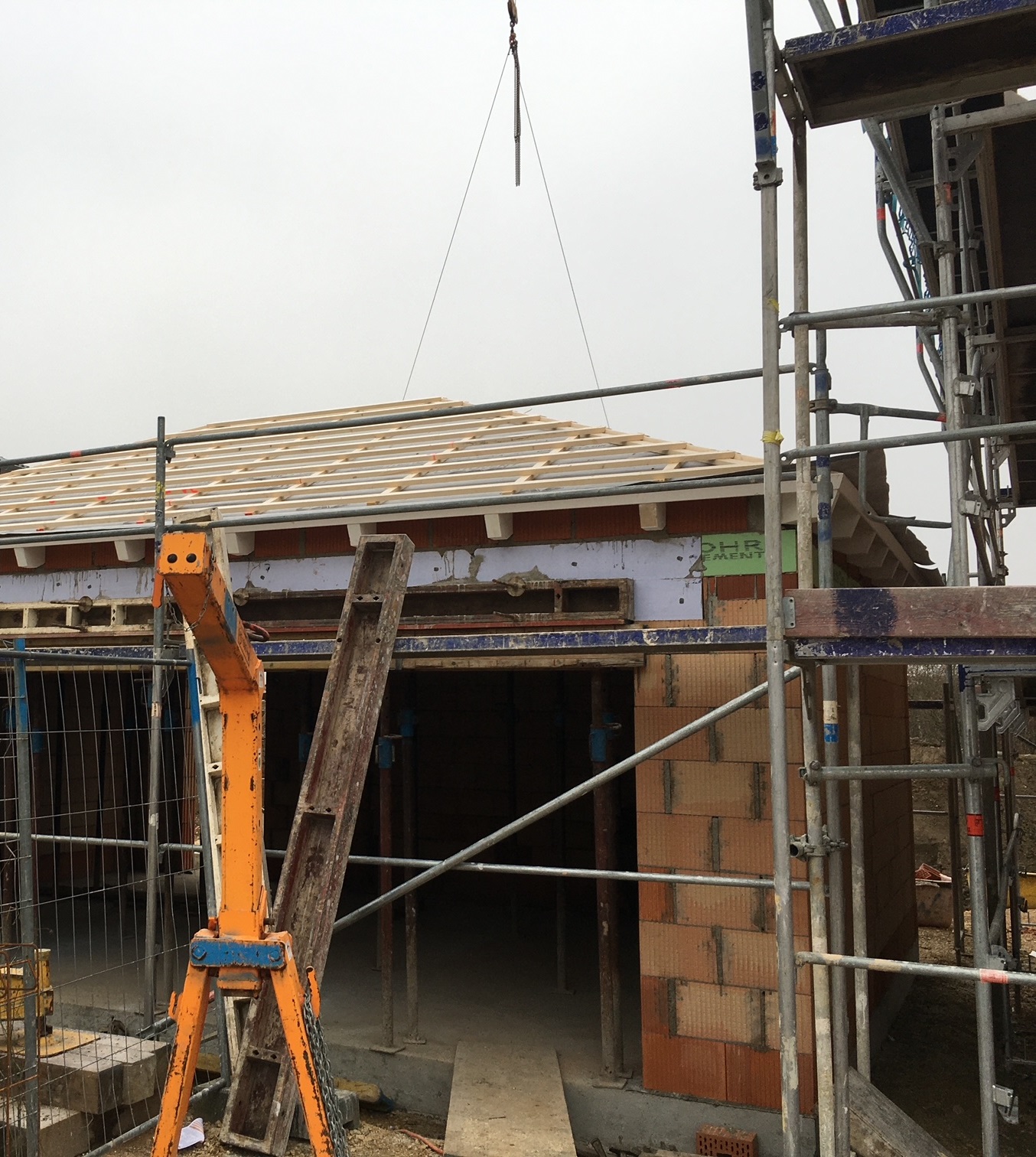

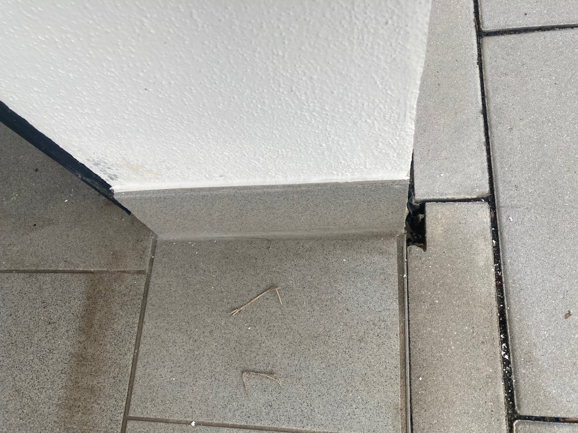

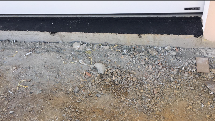

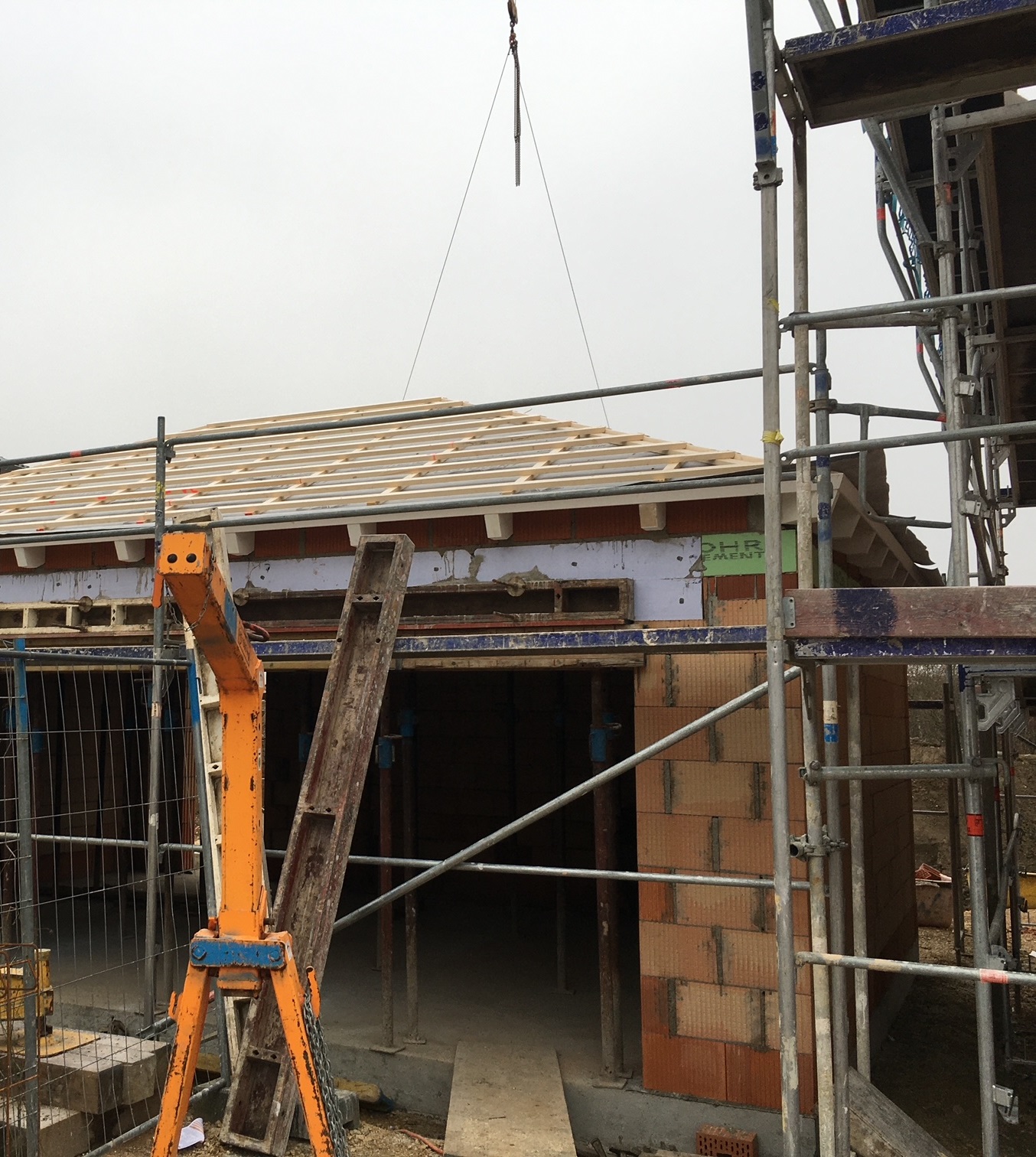

    vielen Dank für die schnelle Antwort.

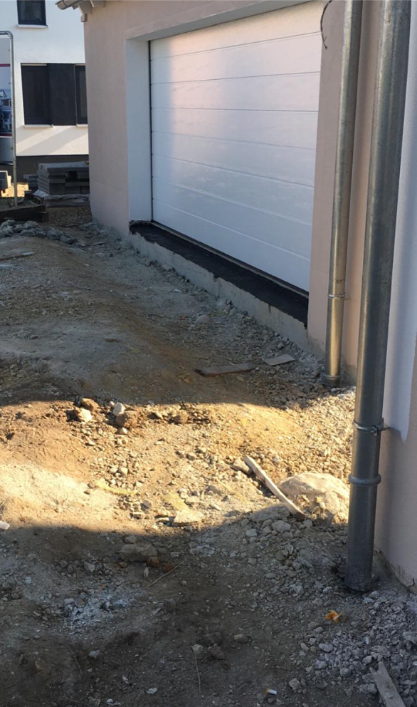

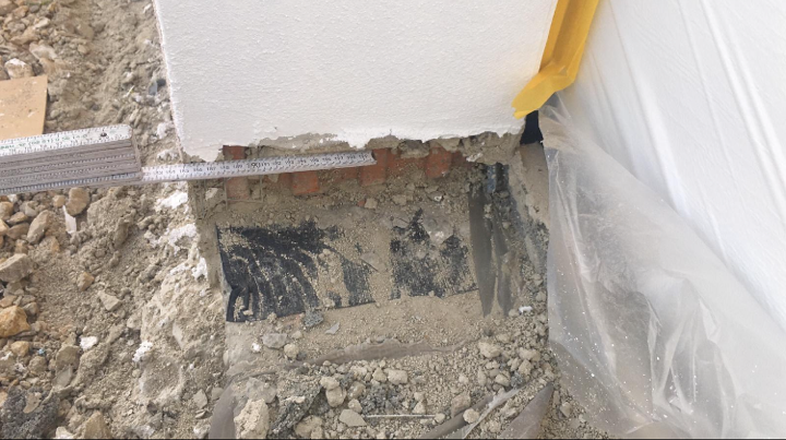

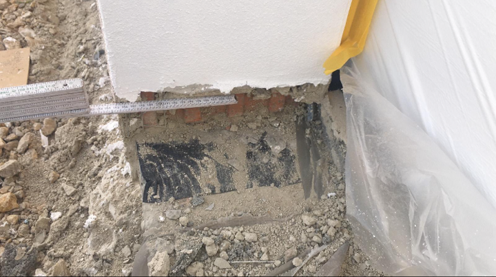

    Unter dem ersten gemauerten Ziegel wurde eine Mauersperrbahn eingearbeitet.
    Der Sockel ist mit einer Dichtschlemme abgedichtet, darauf folgte dann eine Noppenbahn mit Flies und Geitfolie.

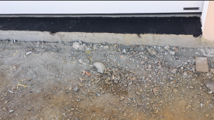

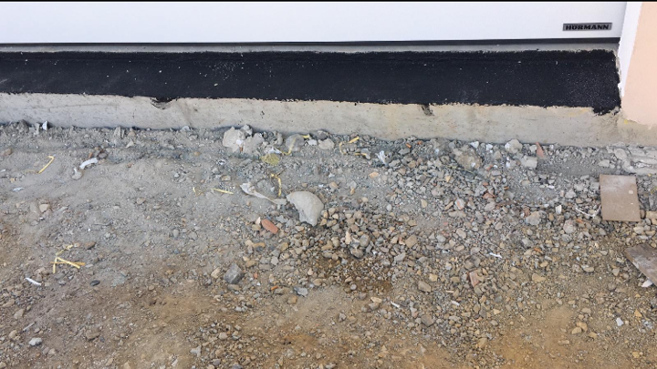

    Im Bereich der Garageneinfahrt wurde dann vom GaLa Bauer eine Bitumendickbeschichtung aufgetragen (Bild 1-2).
    An keiner anderen Stelle haben wir Probleme mi Feuchtigkeit, deswegen verstehe ich das nicht?

    Wenn noch ne Putzabdichtung drauf kam, dann ist’s ja gut. Wie die an der Stelle an der der Sockelputz fehlt jemals dicht sein soll, wäre noch zu klären…

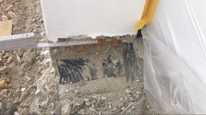

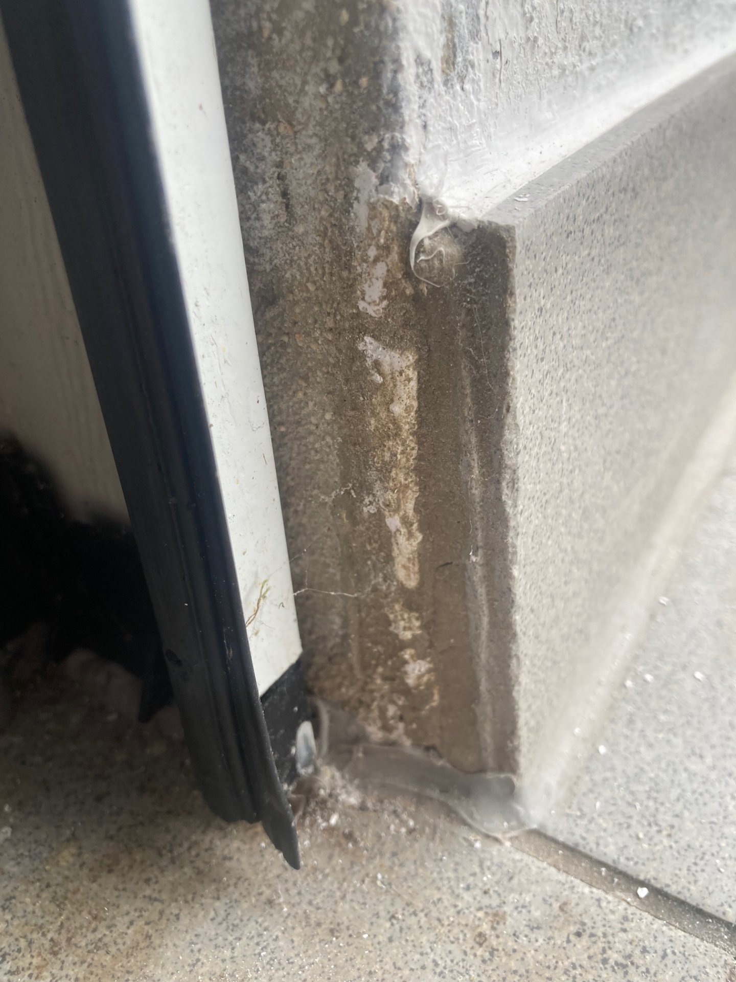

    Laut den Bildern von der Baustelle fehlt da unten ein Streifen Putz. Es ist nicht unmöglich solche „Narben“ abzudichten, aber wenn man halt im Zuge der Sockelabdichtung einfach nur kurz drüber pinselt, dann ist sowas regelmäßig nicht dicht…

    Ist das mit Narbe gemeint?
    --> Der wurde später verputzt.
    Wie hätte dieser abgedichtet werden müssen?

    --> Wurde doch noch mit Bitumen abgedichtet?

    "An den Leibungen eher nicht… und selbst wenn, was das für eine Spezialexperten-Abdichtung ist, verstehe ich dann noch immer nicht…"

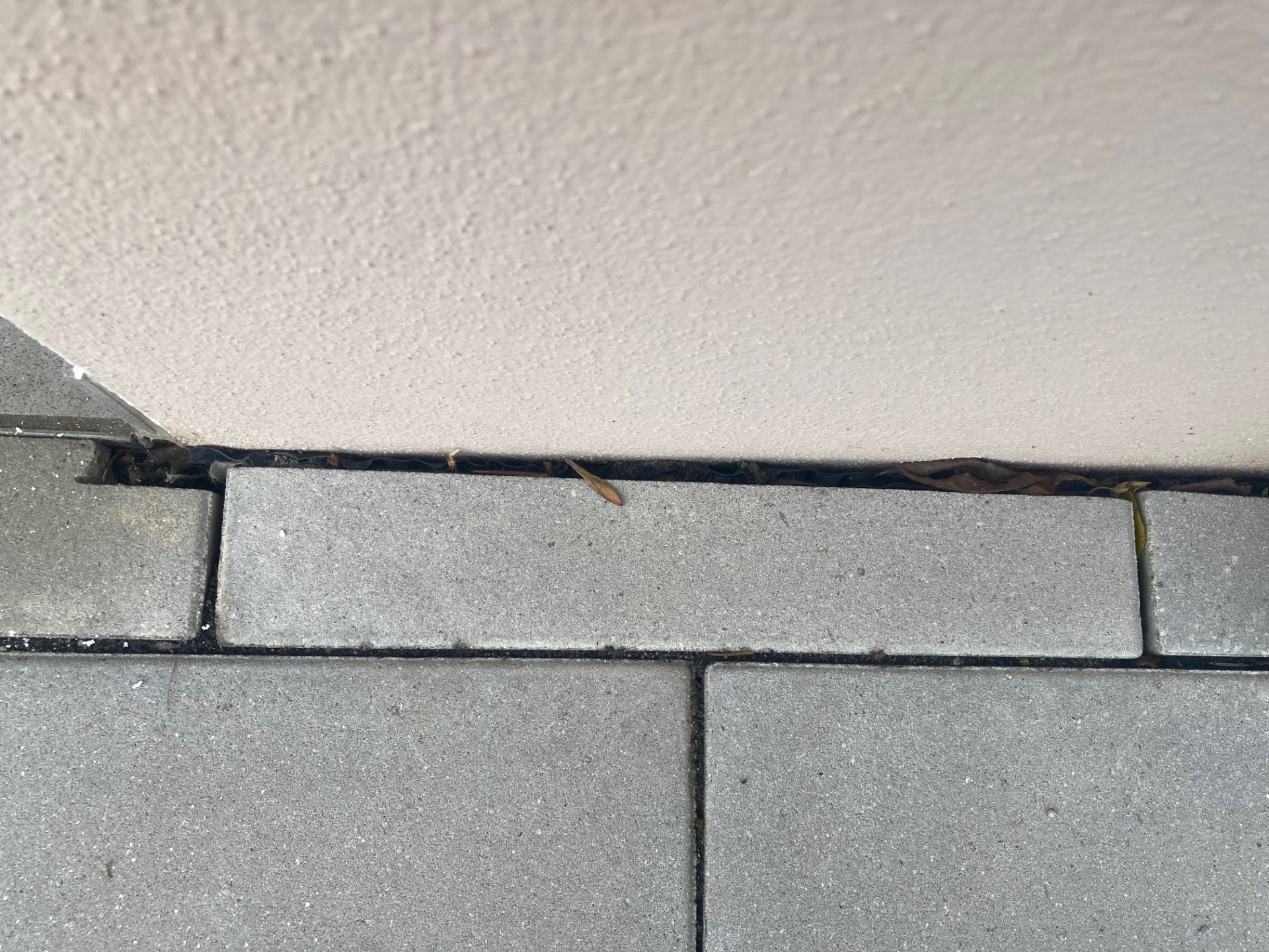

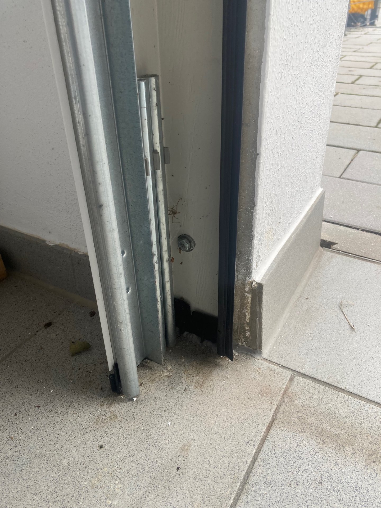

    --> Die Leibungen wurden verputzt anschließend wurde eine "Sockelfließe" befestigt.
    Wenn ich es richtig verstehe dann stimmt etwas an den Leibungen nicht.
    Wie wäre es richtig gewesen und wann kann ich jetzt machen?

    Es ist jetzt halt aufwändig… Um da hin zu kommen müssen ein paar Pflastersteine weg, um abdichten zu können evtl. auch noch die Sockelfliese, usw…
    Eigentlich schmiert man da unten alles mit Abdichtung voll, so lange bis es halt wirklich dicht ist und das dann bis 5cm über Gelände. Der Sockelanstrich kommt danach und es bleibt dann unten ein leicht sichtbarer Streifen von der überstrichenen Abdichtung…
