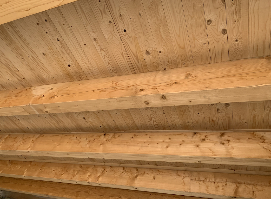

    Das Dach unserer (ungekämmten) Garage unser besteht aus einer Holzkonstruktion (darauf Dachlatten, darauf Folie, Bitumen usw.).
    Mir stellt sich nun die Frage, ob ich die Holzbalken/Lattung von Innen irgendwie schützen/behandeln muss, da man ja vor allem im Winter viel Feuchtigkeit in eine solche Garage bringt.
    Also konkret: ist eine Behandlung Holzlasur oder ein Anstrich sinnvoll?
    Oder alternativ: ist es sinnvoll(er) die Decke zu dämmen und die Holzbalken mit (imprägnierten?) Trockenbauplatten zu verkleiden? Die Garage ist unbeheizt.
    Oder gar: Finger weg, so lassen wie es ist, alles andere macht’s nicht besser.
    Für eure Anregungen und Ideen bin ich dankbar.

    Lasur / Anstrich ist sinnvoll.

    Brandschutzlasur.

    Im Ernst wie verhält es sich mit dem Brandschutz?

    Tja gute Frage, gibt es hier verpflichtende Anforderungen an Brandschutz für Kleingaragen die man berücksichtigen müsste?
    Muss ich das Holz denn noch behandeln, wenn ich zwischen den Sparren Klemmfilz packe und auf die Sparren Fermacell-Platten schraube? Oder hab ich dann einen potentiellen Schimmel-Herd unter der Decke?

    Du solltest den Zwischenraum belüften, ansonsten eine Dampfbremse mit niedrigem Sd-Wert von 2-4 m verwenden.
    Das Dach sollte unverschattet sein, dann könnte eine Vollsparrendämmung mit Zellulose erfolgen.
    Dämmung würde mehr dem Auto nützen bzw dir falls es mal kalt wird-
    falls die nicht mal als Werkstatt o.ä. verwendet wird.
    Feuchteverhältnisse in Garagen können sehr unterschiedlich sein.
    Oberflächenbehandlung der Dachbalken würde hier primär der Optik dienen.

    Wenn es keine besonderen Anforderungen gibt ( Brandschutz ) dann lasse alles wie es ist und sorge für eine
    Zwangslüftung Öffnungen ( Kernbohrungen ) Unten rechts und oben links oder umgekehrt.

    vielen Dank für eure Antworten!
    Also kann ich es erst mal bedenkenlos so lassen und (vor allem im Winter) belüften (es gibt ein Fenster).
    Wenn ich es, aus welchen Gründen auch immer, lasieren möchte, geht auch das, ist aber unnötig.
    Und wenn ich es wirklich möchte, kann es ich dämmen, muss dann aber aufpassen das die Feuchtigkeit „draußen“ bleibt. Wobei ich nicht weiß ob die Dämmung sinnvoll ist, da der Raum ja eh unbeheizt ist...

    Für was dämmen wenn nicht beheizt ?
    Lasur auf jeden Fall sinnvoll
    Vergammeln wird nix so schnell bei richtiger Lüftung aber kann eben ungleichmäßig vergrauen etc
    wenn das auch egal ist dann ist nix machen und lüften auch eine gute Option
