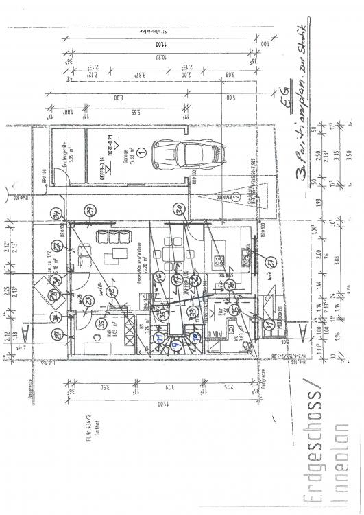

  17. #17 ordi303, 24.05.2017

  18. #18 Onkel Dagobert, 24.05.2017
    Onkel Dagobert
    Onkel Dagobert
    23.10.2014
    724
    33
    Emlichheim (Nds.)
    OK, dann haben sich die Aussteifungsstützen warscheinlich erledigt. Einen umlaufenden Ringbalken wirds aber trotzdem brauchen
