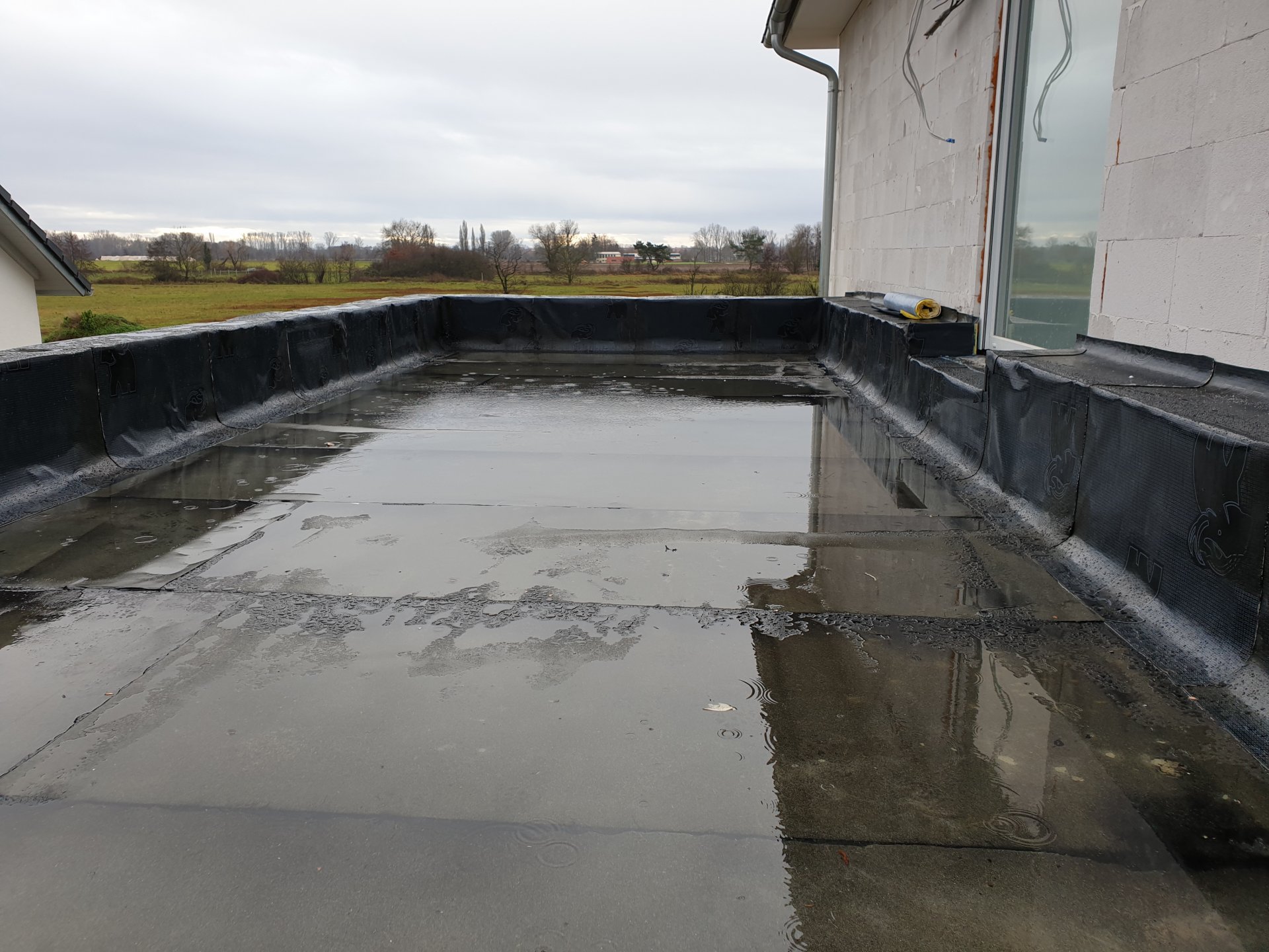

Diskutiere Garage mit Nulldach - Mangel? im Dach Forum im Bereich Neubau; ohne kies ist das ein Mangel Bekiesung heisst nicht grün :winken Ohne Kies / Gründach ist das stehende Wasser ein Mangel und die Ablaufdimension...

    Ich wüsste auch gar nicht wie jetzt eine Gefälle Ausbildung und Begrünung mit diesen Ablauf und der Höhe funktionieren sollte..

    Update: Die Baufirma wollte das Dach ursprünglich so lassen. Nach langen Diskussionen kommt jetzt Bewegung in die Sache.
    Man will nun die Abdichtung so lassen wie sie ist. Darauf eine Gefälledämmung auslegen. Darauf wiederum eine weitere Abdichtungslage aufbringen. Sind bei diesem Aufbau Probleme zu erwarten?
    Ferner will man einen Notablauf als Speier installieren und die Hauptentwässerung dahingehend abgeändern, dass eine neue Kernbohrung an anderer Stelle durch die Attika erfolgt, außen ein Wasserfangkasten angebracht wird und von dort aus die Entwässerung senkrecht nach unten geführt und direkt an die Grundleitung angeschlossen wird. Wäre das so ok?

    Bin zwar kein Dachdecker oder so aber ein Dach ohne Gefälle Richtung Dachrinne oder sonstiger Entwässerungs Möglichkeit, würde ich nicht haben wollen.
    Somit kann ich den TE sehr gut verstehen.
