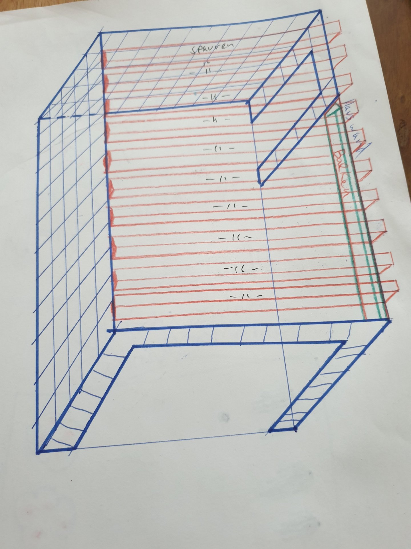

    Hallo ich hatte vor kurzem ein Thema wegen eines Garagenbaus. Jetzt habe ich alles durchgerechnet und ich denke Holzstänerwerk ist genauso teuer wie Poroton Mauerwerk. Ich möchte es gerne so umsetzen das die vordere Wand in die das Tor kommt, die linke Wand zur Nachbarin, die Rückwand und die Wand in die die Nebeneingangstür (hinten rechts) kommt gemauert werden. Rechts an die Hauswand würde ein Balken angedübelt werden aufdem die Dachsparren kommen.
    Ist das so machbar oder braucht man immer den Ringanker?
    Die Garage soll 9x3m werden. Im hinteren Bereich kommt noch eine Trennwand mit offenem Durchgang (3m×3m)

    Brandsschutz spielt da keine Rolle? Würde mich etwas wundern...

    Wie das ohne Anker geht weiß ich nicht ....
    Welche Steine exakt sind geplant ?
    Denke eher Richtung U-Schale oben für den ringanker, für das Tor brauchst du doch eh einen Sturz, kann
    Man ggf gleich so rechnen lassen dass der entfallen kann.
    je nach Schnee, windlast (auch sog) und geplanter eindeckung musst du das Dach ordentlich befestigen.
    ggf auch Erdbeben Zone berücksichtigen
    bei dem Durchbruch / Nebeneingang Brauchst auch nen Sturz, aber nicht unbedingt diese „Vormauer“ die hier eingezeichnet ist.
    Je nach Gebäudeklasse und Bundesland wird hier für die Tür evtl T30 RS gefordert, kostet auch ein bisschen

    Weiß jetzt nicht was der Kommentar bedeuten soll. Mauern brennen nicht.

    ne aber Autos in Garagen deshalb gibts bei direktem Zugang ins Haus (Tür) strengere Regeln als wie bei nur einer Mauer ;)

    Und er braucht eine Brandschutzmauer - ob das sein Haus erfüllt, weiß nur er (nicht).

    Achso das ist blöd gezeichnet. Die Garage endet so 1,5m hinter dem haus. Die Tür führt nur zur Terasse.

    Planziegel Thermopor 24,7 x 36,5 x 24,9cm 12DF 8-0,8 die würde ich nehmen für die garage

    Hat noch jemand Informationen zu Ringanker?

    Siehe oben, ringanker mit U Schale oben sollte gehen , brauchst ja eh nen Sturz für das Tor evtl geht das dann in einem, kann dir dein Statiker rechnen

    Ja nur an der hauswand entlang hätte ich ja keine mauer ich kann ja den ringanker nicht in die luft hängen

    Das habe ich schon verstanden, die "Standardlösung" mit U Schalen geht natürlich nur wenn du ganz normal 4-seitig mauerst.
    Ringanker mit Holzbalken kombinieren ist sportlich.
    Aber mir scheint, du kannst das sowieso selber nicht korrekt planen und bemessen (Statik), ist ja keine Schande, aber dann brauchst du eben jemanden der es für dich tut.
    Wenn du auf die Steinbreite angewiesen bist vom Platz her, ist dann vielleicht doch die Bauweise mit HRB, ordentlichen Verbindungen und Tabellenstatik vom Zimmerer die beste Wahl.
