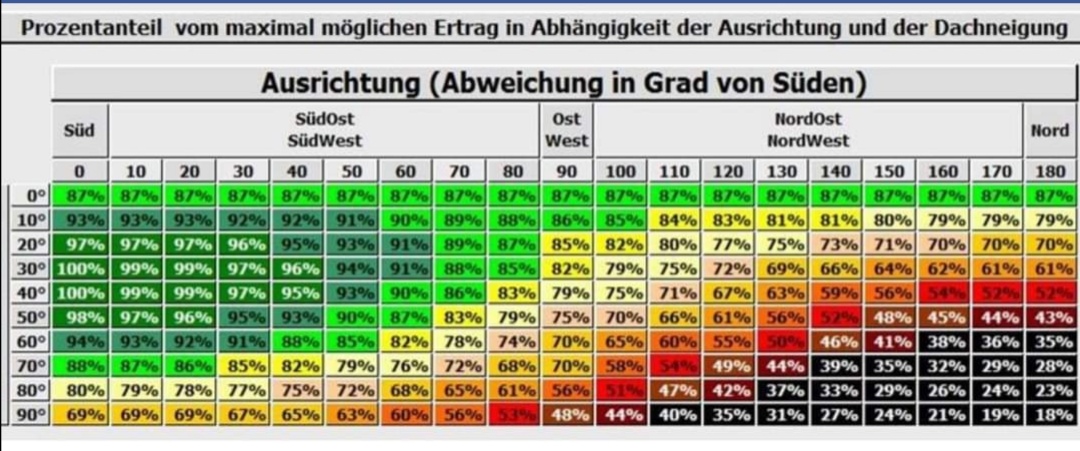

  10. Timme
    Timme
    08.09.2020
    Anbei eine Übersicht zum Wirkungsgrad in Abhängigkeit mit Dachneigung und Ausrichtung.
    Ziel ist schon die 25-30 Grad komplett nach Süden :)
  11. #11 Gast56382, 08.09.2020
    Gast56382
    Gast56382 Gast
    Mach wie du denkst
