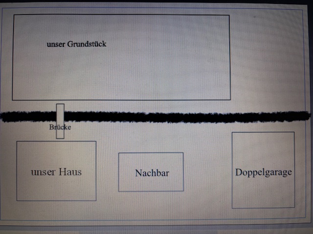

    Folgendes Problem:
    Zwischen unserem Haus und der unterkellerten Doppelgarage steht noch ein Nachbarhaus.
    Von unserem Haus über das Dach vom Nachbarn war die Garage über 30 Jahre mit einer Freileitung versorgt.
    Wir haben kein Leitungsrecht und der neue Nachbar möchte das nun nicht mehr.
    Die Garage hat die üblichen Verbraucher:Garagentorantrieb 2x , Kompressor,Licht aber auch Starkstrom für Holzspalter wobei man dass anders lösen könnte.
    Wir wohnen in einem Tal....also auch nicht optimal für Solar (im Winter auch nicht zuverlässig)
    Man könnte ein Erdkabel nutzen aber die Frage ist wie kommt man das Kabel über den kleinen IMG_0603.jpg Bach (im Sommer kaum Wasser aber bei Hochwasser auch schonmal 3 meter breit)
    Hab ne kleine Skizze angehangen
    Das Problem ist ja der kleine Bachlauf der von der Verbandsgemeinde immer mal wieder gereinigt wird.
    Danke im voraus.....

    Da wäre die erste Frage: Wem gehört der Bach und was meint der dazu? Wahrscheinlich der Gemeinde, also die müsste man immer fragen - und das vorsichtig, zumindest wenn die Brücke nicht 100%ig offiziell eingetragen ist. Ansonsten gibt es technisch drei Möglichkeiten:
    - am Hausseitigen Ufer entlang fahren
    - den Bach unterirdisch queren
    - oder oberirdisch queren
    eine 4. Option wäre es vielleicht die Querung "mobil", also steckbar zu machen. Würde da aber wirklich erst mal mit dem Bauamt reden, erstmal unverbindlich und persönlich, einfach persönlich fragen, ob die schon mal sowas hatten und ob die eine Idee haben in welche Richtung man gehen sollte.

    Ich persönlich würde folgende Optionen sehen:
    1. Autarke Solarbatterie und Module aufs Dach. Für einen Garagentorantrieb und Licht sollte das reichen, auch wenn die Sonne jetzt nicht Ideal steht. Für ein potentielles E-Auto wird das trotzdem nicht reichen. Kompressoren könten auch schwierig werden.
    2. Wenn ihr mit dem Nachbarn sowieso nicht grün seid, ein Duldungspflicht erstreiten.
    3. Mit dem Nachbarn verhandeln ob man nicht am hausseitigen Ufer unterirdisch ein Kabel legen kann (ich nehme an da ist Garten?). Idealerweise lasst ihr euch dann eine Grunddienstbarkeit eintragen und entschädigt den Nachbarn für die "Wertminderung" seines Grundstücks. Das kann ein Einmalbetrag sein oder eine regelmäßige Zahlung. Grunddienstbarkeit wäre in so fern wichtig, dass er euch das nicht beim nächsten mal "keine Lust mehr drauf" wieder einfach streitig machen kann.
    4. Garage vom Stromanbieter direkt anschließen lassen und nen Zähler rein? Ich hab da jetzt keine Preise im Kopf, aber stell ich mir günstiger vor als 2 Bohrungen und Leerrohre unter einem Flußbett lang zu ziehen.

    Ertmal danke für die Antworten
    Die Bach gehört der Verbandsgemeinde
    Die Brücke ist vor den 80er Jahren gebaut worden und daher wohl gehnemigungsfrei(war mal ne Aussage von der Verbandsgemeinde).....ist aber nur ne private Brücke (1m breit)
    Ja.....da könnte man mal beim Bauamt vorsichtig anfragen ob die noch ne Idee haben......da gibt ja auch ein Notversorgungsrecht
    Die Bohrung unter der Bach durch......da müsste vom obersten Punkt erstmal 2meter nach unten gegraben werden.....ist wohl zu aufwendig
    Der neue Nachbar lässt das Grundstück seit 4 Jahren verkommen will uns nur alles Streitig machen weil wir ein Durchfahrtsrecht auf seinem Grundstück haben.
    Das war auch schon vor Gericht.....Unterlassungsklage weil er das Wegerecht blockiert hat usw.
    Der Stromversorger war auch schon vor Ort......Dachständer ohne weitere Arbeiten 2300€.....der neue Anschlusskasten (der alte darf nicht mehr sein)mit allen Elektroarbeiten haben wir aktuell ein erstes Angebot von 3200€.......verrückt....
    Wir hatten jetzt noch einen da der hat noch kein Angebot geschrieben will das aber alles einfacher machen.....heist den alten Kasten als........wie hat er sich ausgedrückt......Unterversorgung bestehen lassen......und einen neuen mit Zähler setzen
    Darauf wird es wohl oder übel hinauslaufen wenn in xx Jahren mal ein Elektroauto zu laden ist
    Hab mir aber auch überlegt ein Balkonkraftwerk auf die Garage zu machen......damit der geringe Stromverbrauch ein wenig kompensiert wird.
    Solar allgemein zur Stromversorgung haben wir abgeraten bekommen weil wir wirklich so ne schlechte lage haben.......sind richtig im Talkessel wo rundherum die Hügel mit Bäumen stehen......im Winter ganz schlecht
    Ja so siehts aus........

    Ich verstehe die Zeichnung nicht. Wieso stehen euer Haus und eure Doppelgarage nicht auf eurem Grundstück? Und wem gehört das Grundstück, auf dem sie (und das Nachbarshaus) stehen?
    Anstatt so etwas Selbstgemaltem könnte ein Ausschnitt aus der Liegenschaftskarte die Situation vermutlich viel deutlicher darstellen.

    Das mag durchaus sein. Ändert aber nichts daran, dass auf der obigen Zeichnung so ziemlich alle für die Fragestellung wesentlichen Informationen nicht dargestellt sind.

    Hallo
    Ja laut Netzbetreiber wäre es wohl möglich die Garage seperat zu betreiben.
    Unser Haus steht natürlich auf unserem Grundstück über der Bach das eingezeichnete Stück gehört auch uns
    Der Nachbar hat sein eigenes Grundstück und die Garage ist auch wieder unser Grundstück
