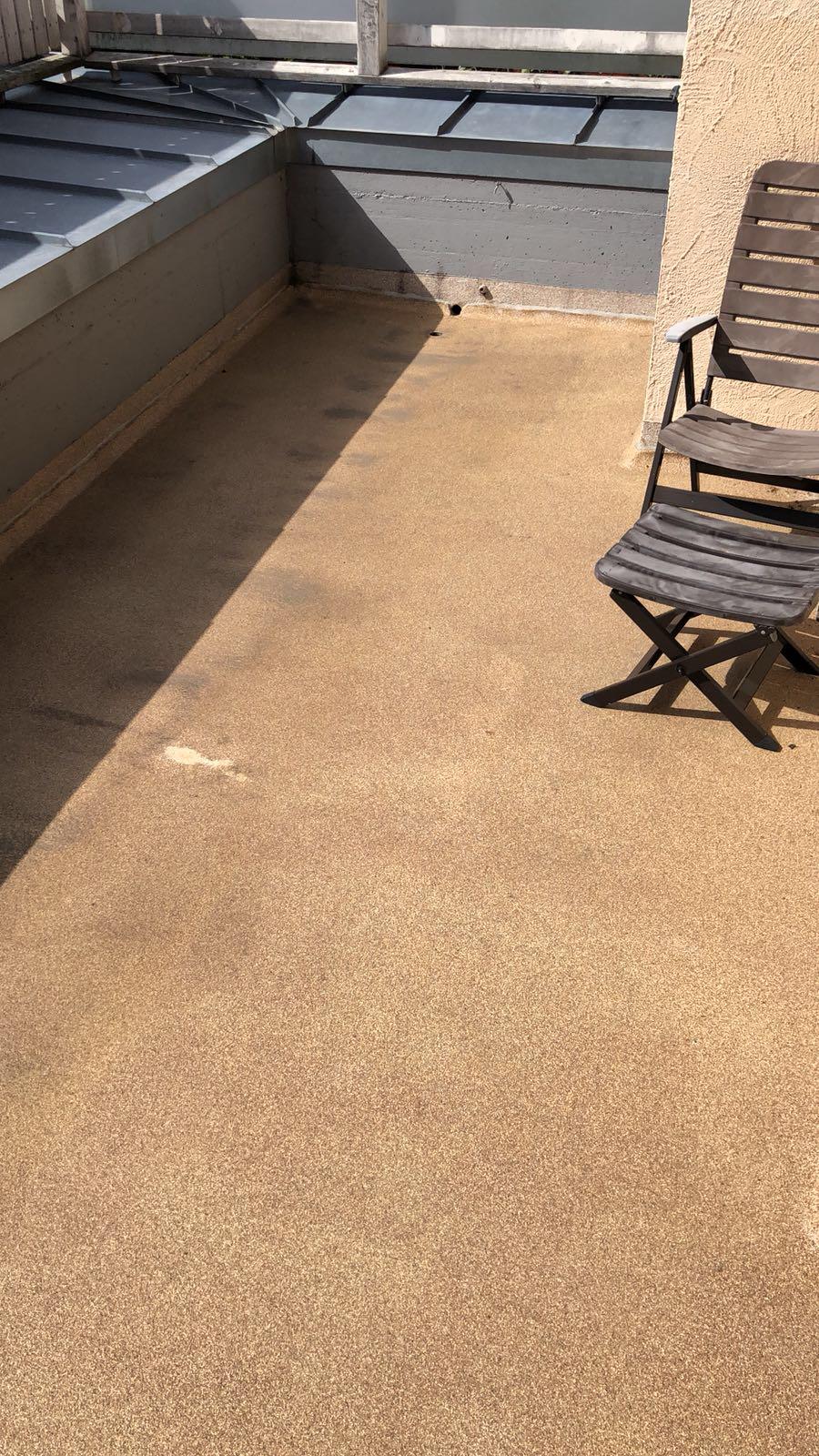

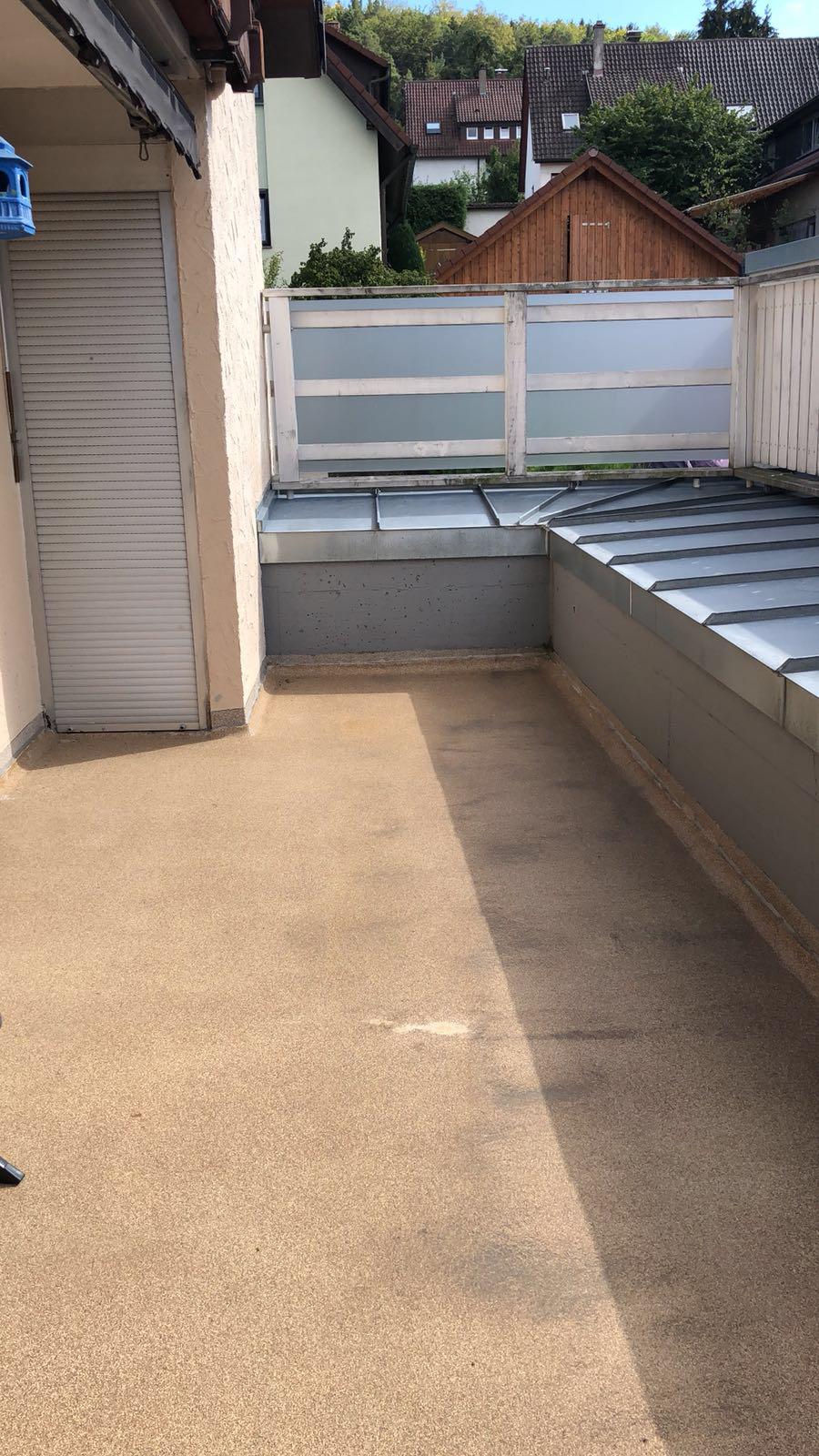

    Wir haben ein Haus gekauft und die Terasse befindet sich direkt über der Garage. Die Terasse grenzt direkt an die Garage des Nachbarn und somit wurde ein richtiger Betonblock (siehe Bild) gebaut. Das problem ist es sieht einfach nur blöd und ungemütlich aus!!! Unser Nachbar hat aber so eine grosse Garage das wir sowieso nix von ihm sehen. Da er auch das Haus mit einer Sondergenehmigung gebaut hat steht seins quer und wir würden im Prinzip (wenn wir was sehen könnten) seinen Eingang sehen. Tun wir aber wegen der grossen Garage nicht. Wir wollen jetzt diesen Betonklotz weg haben wissen aber nicht
    1. ist das eventuell was tragendes?
    2. ist das erlaubt?
    Danke schonmal für eure Hilfe !! :)

    Die Garage ist übrigens genau rechts man kann sie fast schon sehen auf dem 1. Bild

    Ihr wollt die Garage weg haben, den Boden oder was?

    Nein, wir wollen die Terasse oben vergrösser sozusagen den Betonklotz weg machen und ein Geländer hin machen.

    Kannst Du Dich mal präziser ausdrücken? Du meinst das mit Blech verkleidete Dach? Das gehört wem? Dem Nachbarn?

    Die Brüstung ( Attika..) Lexmäulchen mit der Abdeckung aus Rheinzink vermutlich.. :winken

    Genau! Sorry das ich es nicht genau erklären konnte kenn mich mit den Begriffen überhaupt nicht aus.
    Das ist auf unserem Grundstück, unsere Garage und unser Balkon/Terasse. Genau das soll weg und somit Balkon/Terasse vergrößert werden.
    Und das grenzt eben an die Garage des Nachbarn an.

    Was ist denn unter dem Betonklotz? Irgendwie sehe ich einen Gartenstuhl, etwas Fußboden und ne Attika. Von was? Eure Garage soll weg?

    Also die Garage soll natürlich nicht weg aber die Attika ist sooo breit das dadurch diese Terasse so klein ist... das ist auch unser Problem. Wir hätten gerne eine schnmalere Attika und eine grössere Terasse. Die Frage ist eigentlich konkret ob diese Attika voll betoniert ist? Und ob man die in irgendwelcher Art und Weise schmaler machen kann?

    Woher sollen wir das wissen? Mach doch mal ein Blech ab und schau drunter ?
    Evtl its das ja auch nur eine Abdeckung und die Terrasse ist kleiner und das Geländer ist aus irgendwelchen Gründen weiter aussen aufgesetzt.
    Zum Spaß betoniert niemand 1 meter tiefe Betonstreifen. Also entweder ist da keiner oder er wurde irgendwie so geplant.

    Gibts einen Schnitt auf dem die Attika sichtbar ist?
    Befindet sich unter der Terrasse ein Raum?
    Auf welcher Höhe liegt das an die Terrasse angrenzende Gelände- auf den Terrassenboden bezogen?
