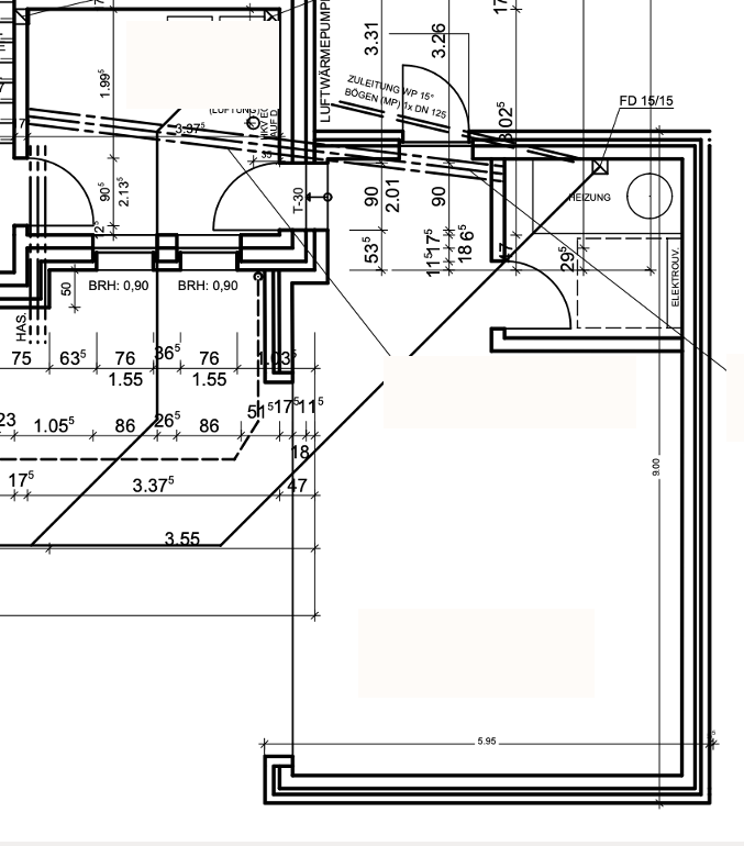

    Hier nun einige weitere Informationen zum Aufbau der Garage und zum "Anschluss an das Haus".
    Die Balkenlage hat die Maße 10/22. Da wäre vermutlich reichlich Platz für Dämmung.
    Die Garage ist direkt am Haus. Allerdings "teilt" sich die Garage keine Außenmauer mit dem Haus.
    Links das Haus, rechts die Garage.

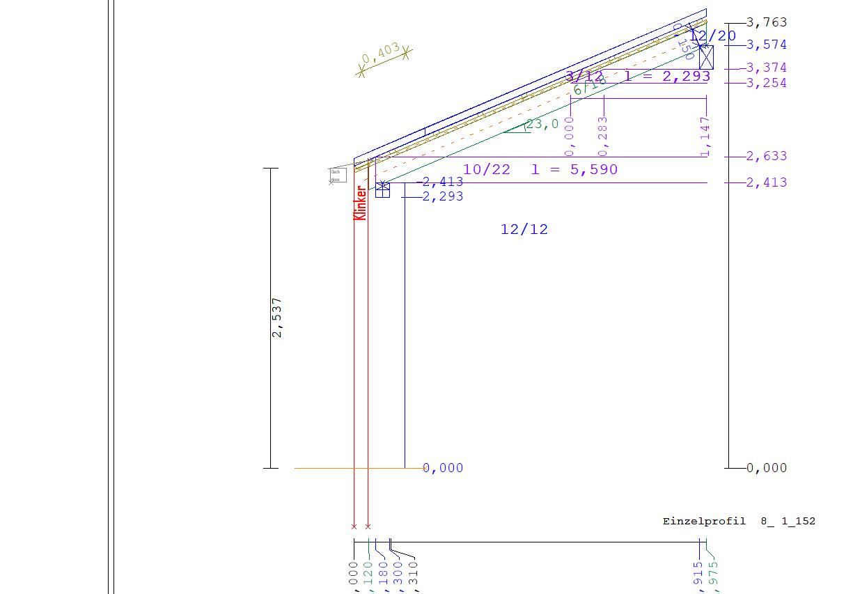

    Ich habe eine Skizze und die Abmessungen der Konstruktion beigefügt.
    Kannst du basierend darauf ein Empfehlung geben?
    Vielen Dank!

    Du hast genug Luft nach oben , könntest also die 22cm volldämmen und Klimamembran plus Lattung und GK , Vorraussetzung ist das sowohl am Klinker bzw Anschluss genug Querschnitt zur Lüftung verbleibt und entsprechend am Anschluss Gebäude oder an den Orten / Walm ggf führst die Dämmung am MW dünner aus um hier den erforderlichen Querschnitt zu schaffen oder führst nicht bis aussen , die Folie ist bei dir eher zweitrangig wobei ich Membran oder Bremse vorziehen würde.
    Falls du doch OSB nimmst umlaufende Schattenfuge ausbilden.
