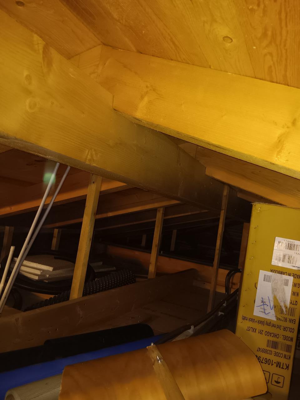

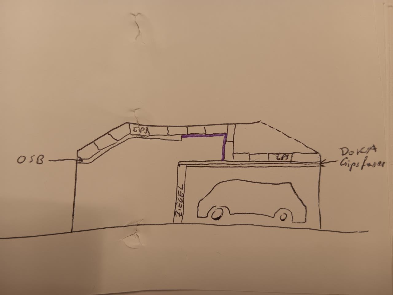

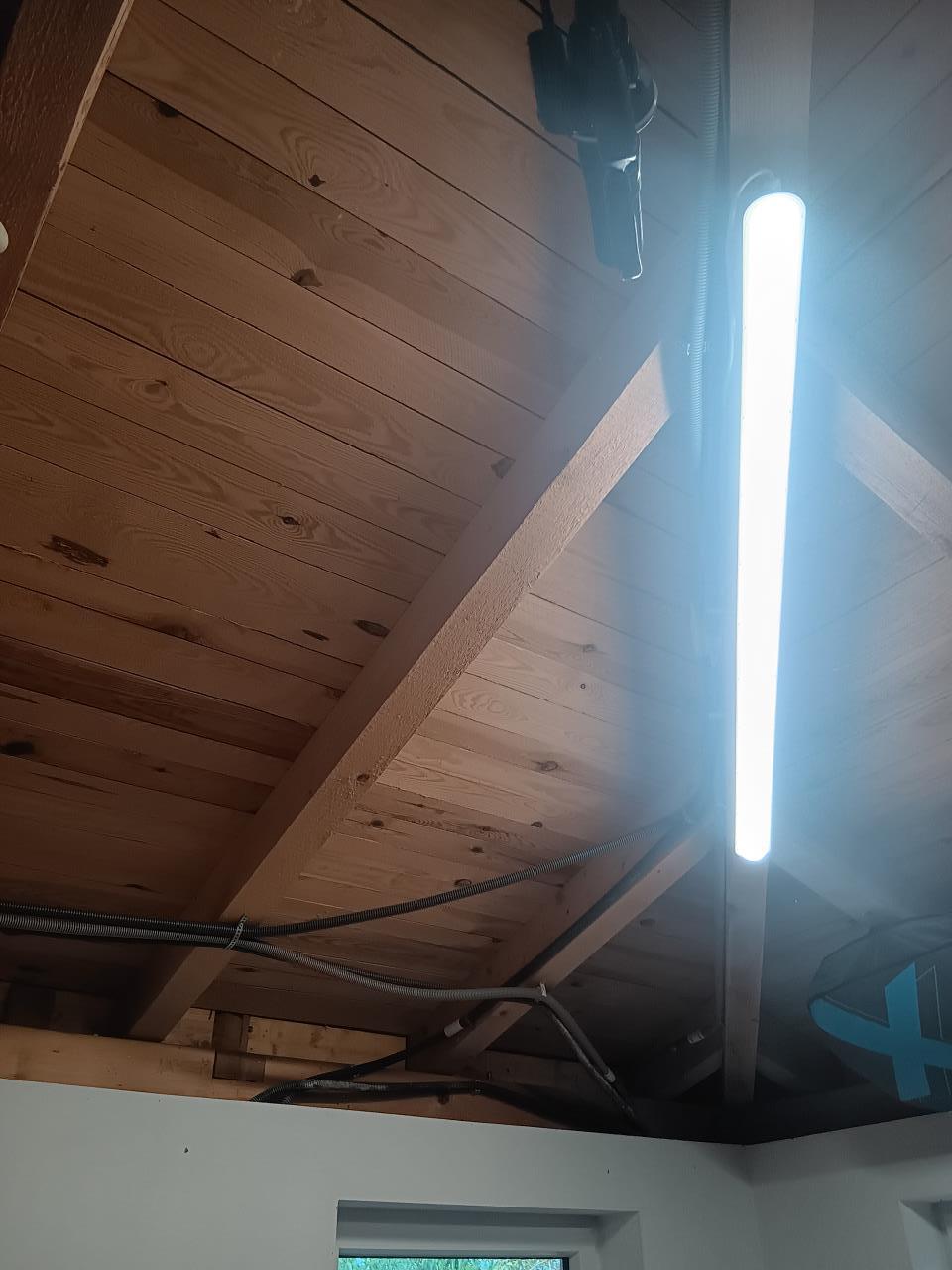

    Hallo, ich bräuchte eure geschätzte Hilfe!
    Meine Garage als eigenes Bauwerk hat außen herum 5cm Dämmung.
    Hat einen quasi ungedämmten Sichtwalmdachstuhl innen. Jetzt fallen von der Baustelle nebenan viele 16cm starke Dämmstoff an, der weggeschmissen werden würde. Diese Dämmung würde ich gern als Zwischensparrendämmung einsetzen.
    Sparren haben nämlich auch genau 16cm.
    Welchen Aufbau soll ich genau machen?
    Garage ist unbeheizt.
    Aufbau des Daches:
    Dachziegel
    Lattung
    Unterspannbahn erhöht regensicher
    Bretterschalung, die an den Sparren genagelt sind.
    Der Vordere Garagenbereich, wo die Autos stehen, ist abgehängt mit Gipsfaserplatten und darüber Schaltafeln. Der Dachboden wird zu 50% genutzt als Lagerraum. Nachdem der vordere Teil dieses Dachbodens fix nie genutzt wird, würde ich die Dämmung auf den ersten 4 Meter des Dachbodens gleich auf den Boden, also auf die Dokaplatten legen, danach beim Übergang auf die Zwischensparrendämmung das EPS stehend montieren, also quasi eine senkrechte Wand machen.
    Fotos hier:
    Benötige ich eurer Meinung nach eine Dampfbremse? Wenn ja, wo?
    PS: Den offenen Walmdachstuhl im hinteren Raum würde ich nach der Dämmung mit OSB Platten verschließen.
