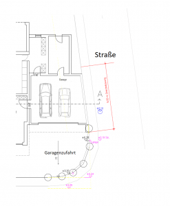

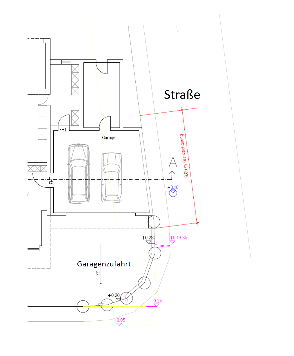

    Wir planen derzeit den Bau eines neuen Einfamilienhauses mit einer Garage + Nebenraum. Es gibt einen alten Bebauungsplan, der allerdings keine "Baugrenzen" im Grundstück vorsieht. Die Garage läuft längsseitig direkt an der Grenze einer öffentlichen Straße (ca. 8m Breite) entlang. Anbindend dazu, leicht nach innen versetzt ein Nebenraum (s. Skizze). Die Länge beider Räume liegt bei ca. 15,4 m. Die üblich bekannten 9m Grenzbebauung überschreiten wir damit allerdings.
    Gilt diese Anforderung mit 9m auch bei Grenzen zu öffentlichen Straßen?
    Denn in der bayerischen Bauordnung Artikel 6 - Abs. 2 liest man auch folgendes:
    "Abstandsflächen sowie Abstände nach Art. 28 Abs. 2 Nr. 1 und Art. 30 Abs. 2 müssen auf dem Grundstück selbst liegen. Sie dürfen auch auf öffentlichen Verkehrs-, Grün- und Wasserflächen liegen, jedoch nur bis zu deren Mitte".
    hierzu drei Fragen:
    - Gilt das nur für Wohngebäude oder auch für Garagen & Nebenräume?
    - Gibt es einen Mindestabstand zur Straße, ähnlich wie es ihn zu Nachbarsgrundstücke gibt (Abstand: 0,4H - aber min. 3m)? Oder kann ich theoretisch mein Haus so nahe an die Grenze setzen, solange die Abstandsfläche bis zur Straßenmitte noch eingehalten wird (z.B.: Haus 10m Hoch --> 0,4h = 4m // Straßenbreite 6m ... --> Haus dürfte bis 1m zur eigenen Grenze heran gesetzt werden) ?
    - Darf ich theoretisch ein Fenster in die straßenseitige Wand der Garage einbauen?
    Herzlichsten Dank für Euer Feedback!

    Sofern ich weiß, gilt die Grenzbebauung auch zur Straße.
    Der AB geht so nicht. Hinterfrage die Tiefe der Garage. Es scheint ja so, als wenn ihr zig Nebenräume zusätzlich habt, so dass die 9 Meter der Garage keine Notwendigkeit hat.
    Hinterfrage auch gleichzeitig die zig Verbindungstüren.
    Für Wohngebäude gelten die grundsätzlichen Abstandsregeln, für Garagen die Regeln für Garagen und Nebenräume. Entweder es gilt die LBO oder der BPlan schränkt weiter ein.

    Der „Nebenraum“ links ist bereits Bestandteil des Wohnhauses und sollte die Speiskammer werden. Der Rechte ist der eigentliche Nebenraum zur Garage.
    Darf man das Vordach der Garage (welches aktuell mit 1m beplant ist) von der Garagenlänge abziehen, auch wenn hierzu vertikal hierzu eine Wand an der Grenze runter geht?

    Das spielt ja keine Rolle. Du kannst nicht so einfach in den Grenzbereich/Abstandsfläche reinbauen. „Bestand“ ist auch etwas irreführend, denn es gibt noch keinen Bestand, sondern nur eine Planung. Oder?

    Das gilt auch für Garagen und Nebenräume, sofern sie - wie bei Dir - die Bedingungen für die Privilegierung nach Art. 6 Abs. 7 BayBO nicht erfüllen.
    Bauordnungsrechtlich (also nach BayBO) nicht, sofern es sich um eine öffentlich gewidmete Straße handelt (Art. 6 BayStrWG), aber je nach örtlichen Gegebenheiten muss ein Abstand nach BayStrWG Art. 26 eingehalten werden.
    Bauordnungsrechtlich ja.
    Nein.
