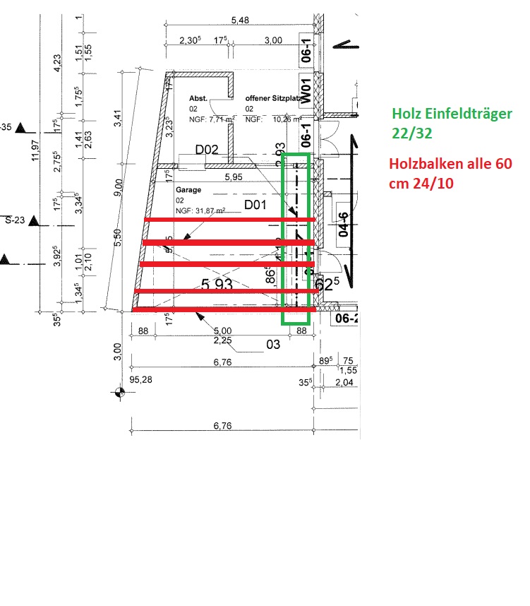

    wir haben uns vor einigen Jahren bereits vom Architekten einen Plan + Statik für eine Garage erstellen lassen, die an ein bereits fertiges Haus mit WDVS Dämmung gebaut werden soll. Das ganze soll mit KS 17,5 cm und der wichtigste Punkt: Ohne eine Mauer zur Hausseite umgesetzt werden, da wir einen direkten Zugang zum HWR haben möchten.
    Die Planung mit dem Architekten ist nun schon einige Zeit her und es gibt ihn leider nicht mehr, daher hoffe ich, dass mir hier ein Experte die Frage mit den Plänen beantworten kann.
    Es gibt ja einige Möglichkeiten das ganze mit nur 3 Wänden umzusetzen ohne Anschluss zum Haus herstellen zu müssen, damit keine Risse und keine Wärmebrücken im Haus entstehen. Soweit ich mich erinnere, hatte mein Architekt (wie in dem Bild zu sehen) einen ziemlich dicken Holzträger durchlaufend an Hauswandseite geplant der auf den beiden Mauern an der Hausseite aufliegt bzw. verbunden wird, was auch meine favorisierte Lösung wäre. Meine Frage ist nun, ob dieser Holzträger auch ohne Pfosten (würde stören beim Autotür öffnen) sozusagen die 4te Wand ersetzt und alles zusammenhält und ob sowas üblich ist in dieser Bauweise oder wie ihr das vielleicht schon von anderen Bauvorhaben kennt? Ein Ringanker wird auch erstellt.
    Würde mich über einige Meinungen freuen.

    Was sagt denn der Rest der Planung?

    Hi VollNormal,
    was genau brauchst du, um das beurteilen zu können? Wie im Plan zu sehen werden alle 60 cm noch Sparren angebracht und es handelt sich um ein Pultdach was mit Bitumen Bahnen abgedichtet wird.

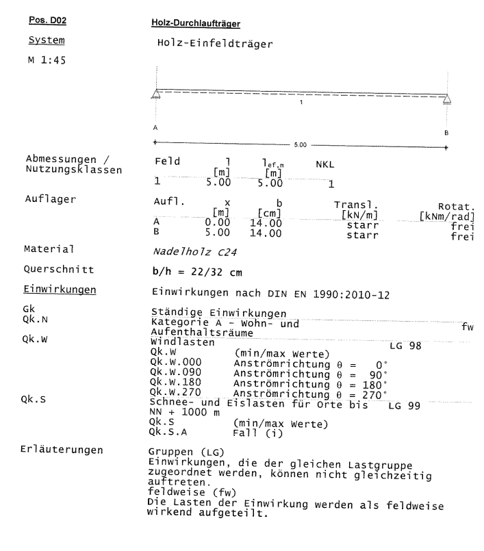

    Du zeigst eine Grundrisszeichnung, die Teilweise übermalt ist, und den Anfang der Statik für einen Einfeldträger. Aus den weiteren Zeichnungen sollte doch ersichtlich sein, wie das ganze Gebilde aufgebaut werden und zusammenhalten soll. Und die Statik ergibt hoffentlich am Ende, dass der Träger den erwarteten Lasten mit ausreichender Sicherheit standhält.

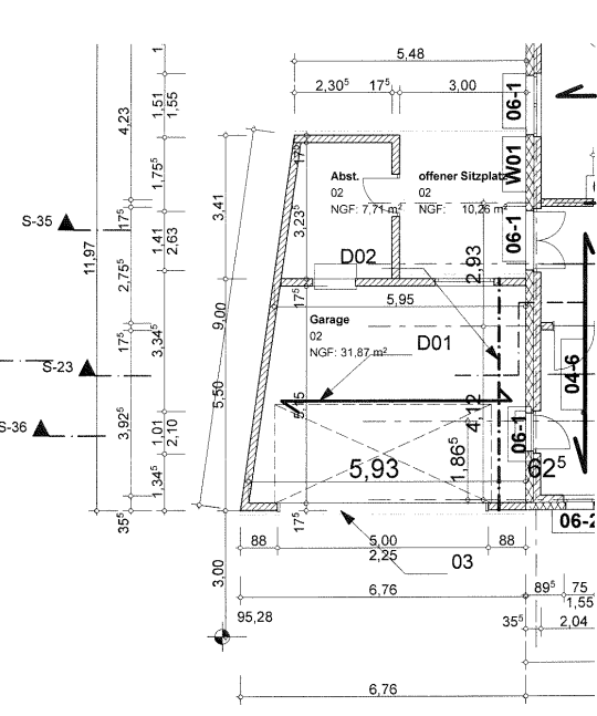

    Meine Frage ist ja hauptsächlich nur ob dieser Balken ohne, dass die Wände am Haus irgendeinen Anschluss am Haus haben so häufiger auch umgesetzt wird, oder ob das nie so gemacht wird. Hier auch nochmal das Bild ohne meine Kritzeleien:

    Ich persönlich habe diese Art der Ausführung noch nie (bewußt) gesehen, aber das will nichts heißen.

    Auch wenn es selten ist, man kann es natürlich so machen!
    Die Frage bei Holz ist, ob die Durchbiegung f der Konstruktion bei den Spannweiten erträglich ist.
    Dazu finde ich nichts in der Berechnung.
    Wenn die Durchbiegung zu groß wird und man auf dem Dach "seekrank" wird, muß man einzelne Träger in Stahl ausführen oder Abstützungen dazwischen ergänzen.
