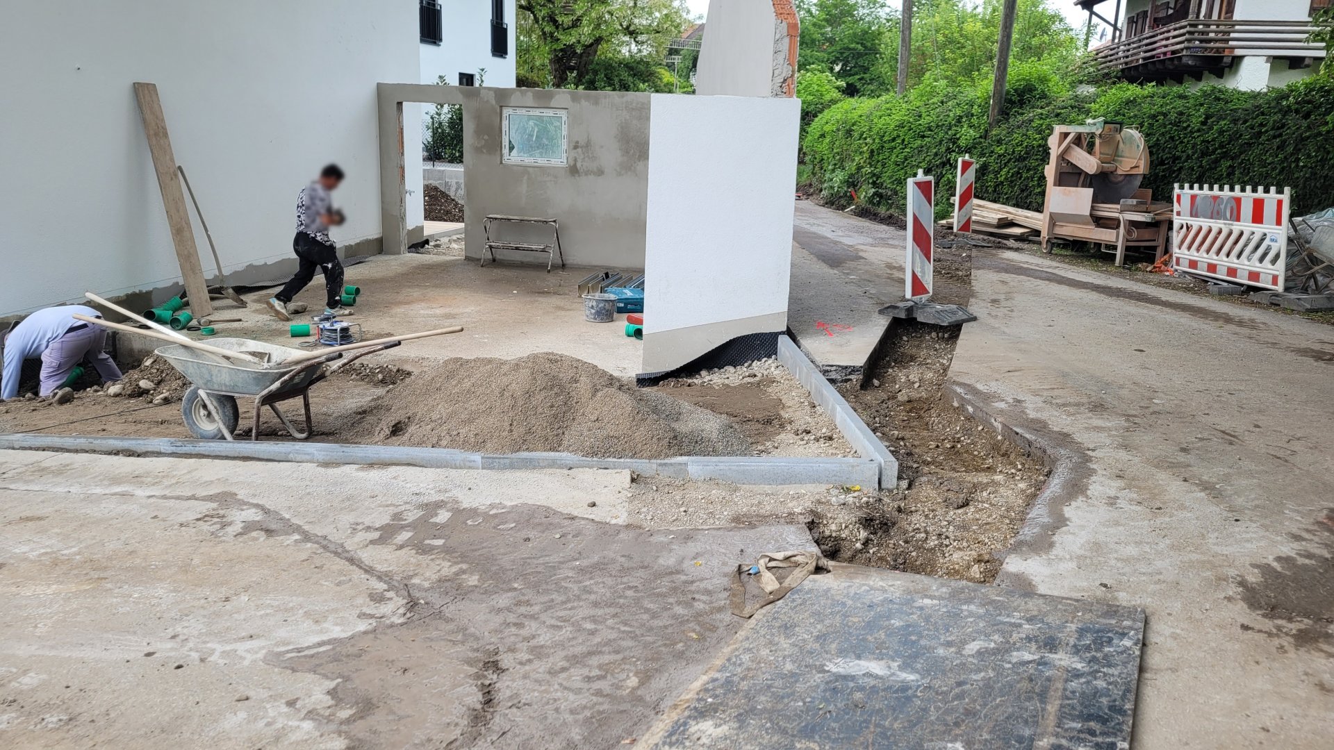

    Servus beinander!
    Nachdem unser Bauträger bereits in Verzug ist, hat er jetzt bei der Doppelgarage mächtig Gas gegeben. Nach unserem Gefühl viel zu schnell.
    Frühestens am Montag wurde mit den Arbeiten begonnen (Erdarbeiten und Bodenplatte), am Mittwochabend standen bereits die Mauern, und am Freitag war verputzt (also innerhalb einer Woche!).
    Nach unserem Wissen müssen da Trocknungszeiten usw. eingehalten werden. Auch ist uns die Statik nicht klar. Aufbau des Fundaments haben wir leider nie gesehen.
    Kann man eine 30 qm große Doppelgarage ohne Ringanker bauen? Die Garage besteht praktisch nur aus 3 Seiten, da zum Haus hin alles unverbunden ist.
    Morgen ist Termin mit dem Bauträger. Habt ihr da vielleicht noch den einen oder anderen Tip für uns?
    Liebe Grüße aus Oberbayern, Uli

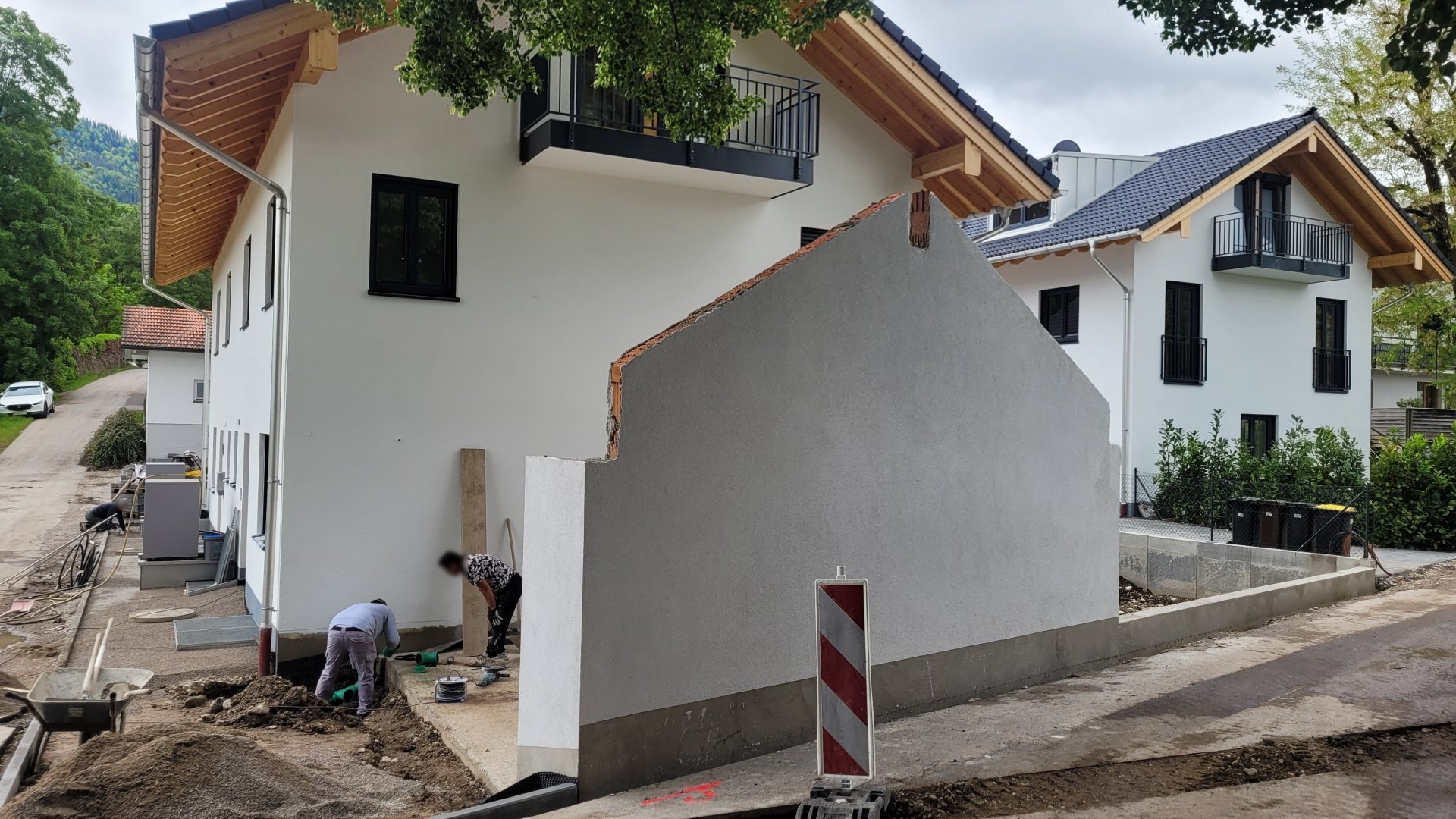

    Ein Ringanker soll Windkräfte im Lee zum Luv leiten, damit sie dort vom Mauerwerk aufgenommen werden können. Wo ist hier eine Möglichkeit Kräfte derartig umzuleiten?
    Das Gebälk wird die Mauern ohne Ringanker halten müssen, vermute ich.
    Wie er das Gebälk am Haus befestigen wird und dabei eine evtl. vorhandene Dämmung nicht beschädigt, wird man sehen.

    Erste Windböe und alles liegt am Boden.
    Er will die Schlussrechnung schreiben…

    Ich bin da so nicht in der Thematik, aber verputzt man, bevor das Dach drauf ist? bekommt man dann noch einen sauberen Anschluss hin?
    Was sagt denn dein Bauleiter/Bausachverständiger dazu?

    Vielen herzlichen Dank für die Antworten! Ich hatte schon so etwas befürchtet, und mir graut vor dem morgigen Termin mit dem Bauträger in Personalunion mit dem Bauleiter.
    Was aber noch offen ist: Kann man tatsächlich schon am nächsten oder übernächsten Tag auf den gegossenen Beton mauern? LG Uli

    Das geht und das ist auch nicht unüblich. Perfekt ist es natürlich nicht

    "Kann man tatsächlich schon am nächsten oder übernächsten Tag auf den gegossenen Beton mauern?"
    Was man kann und was man sollte sind 2 verschiedene Dinge.
    Ich würde das nie so machen.

    Das Verputzen und Mauern so zügig ist jetzt eher unkritisch.
    Aber statisch würde mich diese freistehende Wand schon interessieren, das geht meiner Meinung nach nicht so einfach.

    Kann es sein, dass alle Fensterstürze im Erdgeschoss unterschiedlich hoch sind?!
