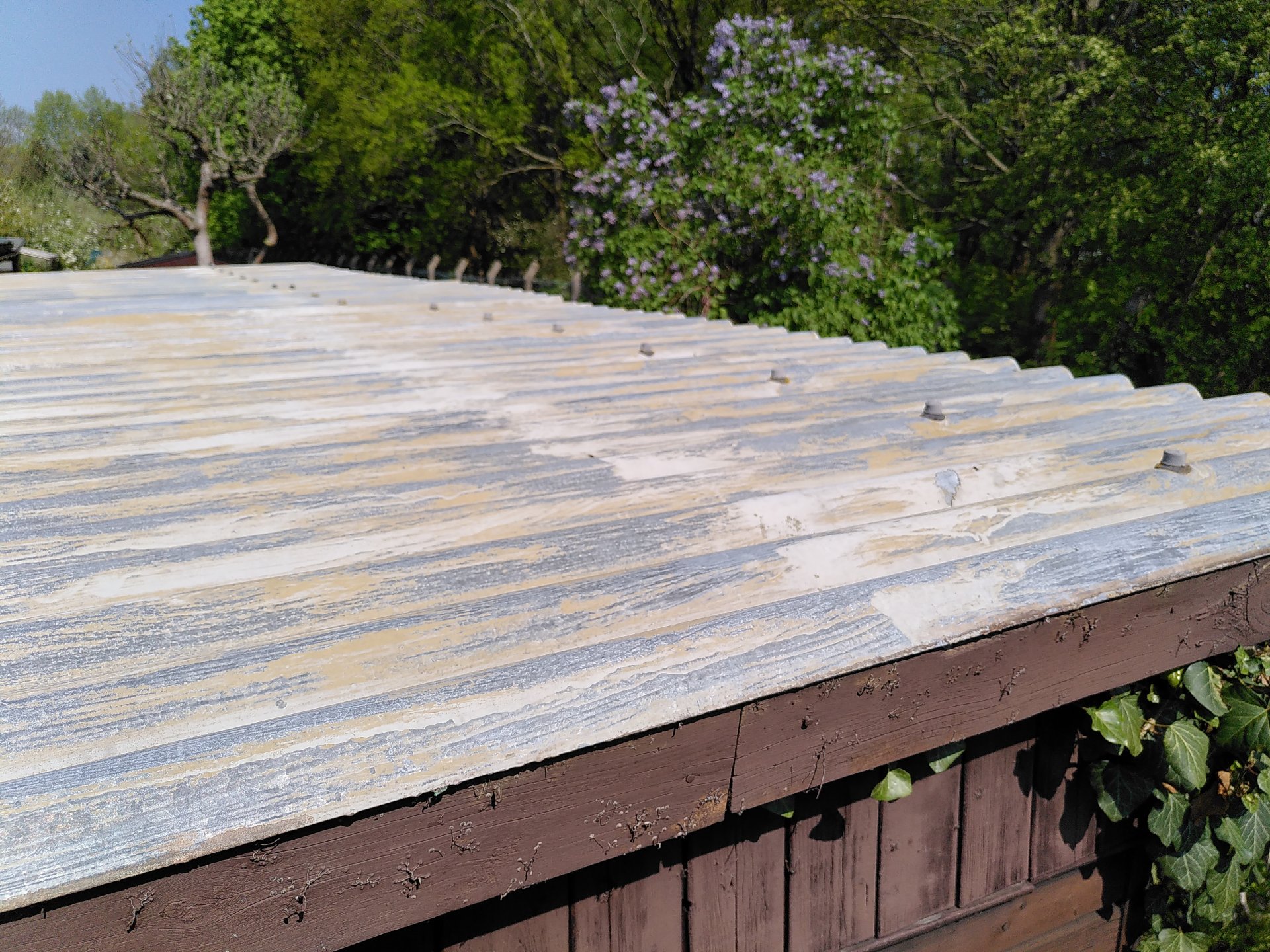

    Hallo liebe Forums-Experten!
    Ich bin neu hier in diesem Forum, daher entschuldigt vorab, wenn ich unwissentlich eine Etikette verletze ;-)
    Ich hoffe, ich bin hier richtig: Wir haben dieses Jahr einen Pachtgartenvertrag abgeschlossen und haben dabei auch diese Risse in der Garage des Gartens bemerkt. Die Risse sind an der Außenwand sichtbar, gehen über die obere Garagentorverankerung (seitliche Öffnung) und werden dann innen größer. Ich hätte das jetzt "einfach" zugespachtelt und gut ist. :-)
    Oder hat jemand einen anderen Vorschlag?

  2. #2 simon84, 01.09.2021
    23.517
    7.058
    Das sind schon gröbere Schäden
    Mit zuschmieren nicht zu beheben.
    was kommt von oben an lasten ? Ist das Dach mit Ziegeln gedeckt ?

    Hallo Simon,
    vielen Dank für deine Antwort! Das Dach ist m.E. nicht mit größeren Lasten verbunden, es gibt ein geneigtes Flachdach (Welldach) - habe mal ein Foto angehängt. Da das Dach eine Neigung hat und ein schweres Tor und die Risse auch direkt an der Torbefestigung auftreten, würde ich auf seitliche Kräfte tippen, die zu lange auf das Mauerwerk wirkten.
    Frage ist natürlich, wie man solch ein Problem sinnvoll beheben kann :(
    Danke für Tipps!
  4. #4 petra345, 03.09.2021
    5.253
    1.029
    Ich habe nicht den Verdacht, daß es von einer zu schwachen Torbefestigung kommt.
    Was ist denn für ein Untergrund an dieser Stelle?

    Hallo Petra,
    danke für die Nachfrage. Es handelt sich um eine Garage mit einem Betonbodenplatte, zumindest ist das mein Verständnis. Ist zu befürchten, dass irgendetwas mit dem Untergrund nicht stimmt und wenn ja, wie kann man dies prüfen? Soweit ich das sehen kann, ist der Untergrund in Ordnung. Aber ich habe auch keinen geschulten Blick.

  6. #6 petra345, 11.09.2021
    5.253
    1.029
    Ist die Betonplatte unter der ganzen Garage (unter den Wänden auch) und hat sie auch Risse?
    Ist die Wand mit dem Riss im Erdreich und bekommt Erddruck von der Seite oder sonstwo her?
    Kann man die Wand fotograpieren und den Verlauf der Risse im Bild markieren, damit man einen Überblick bekommt?
