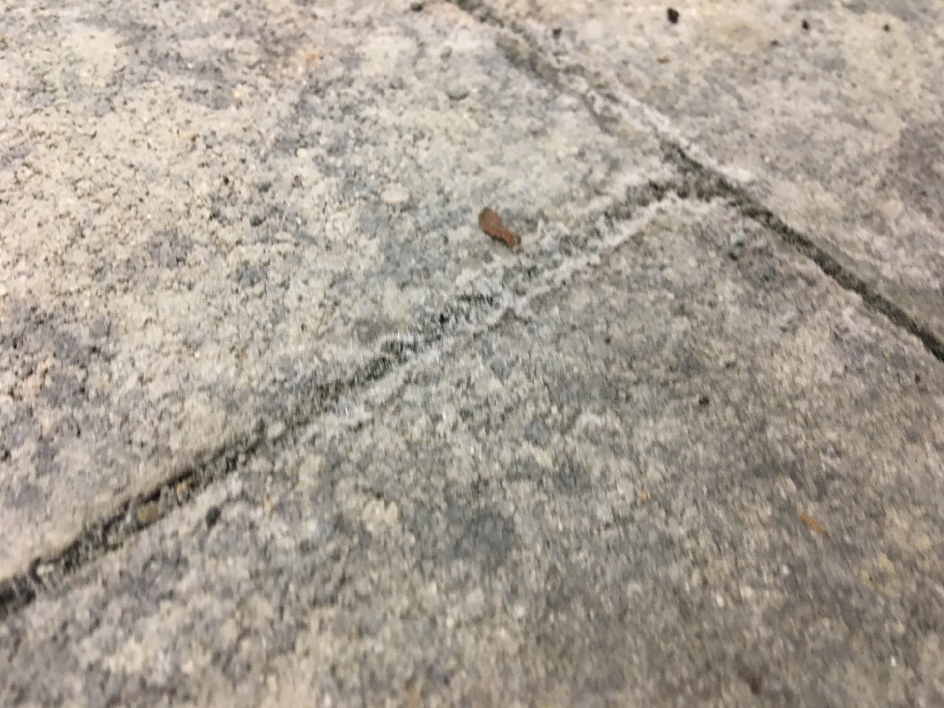

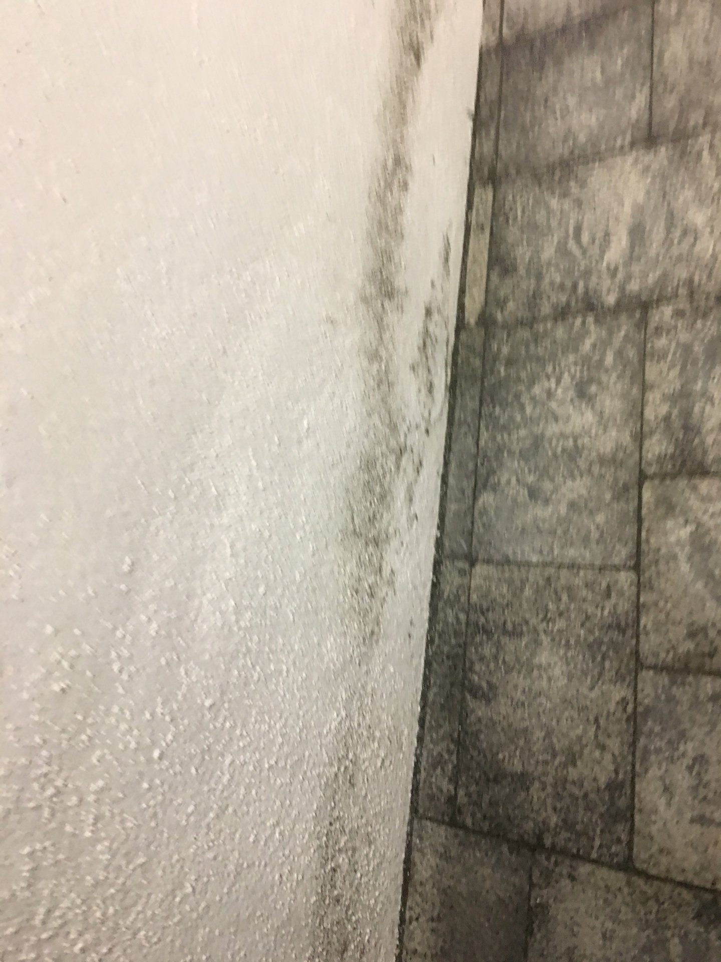

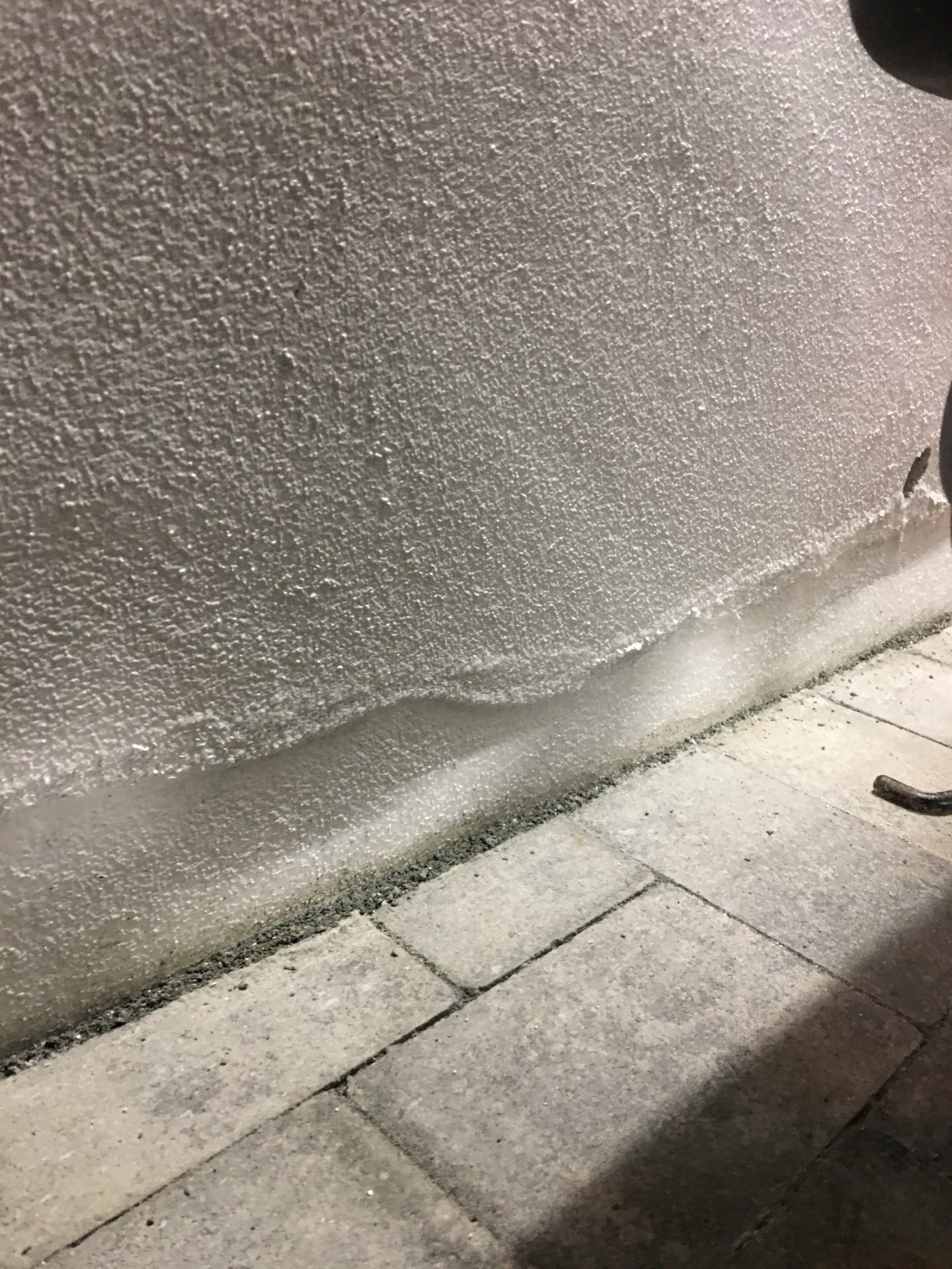

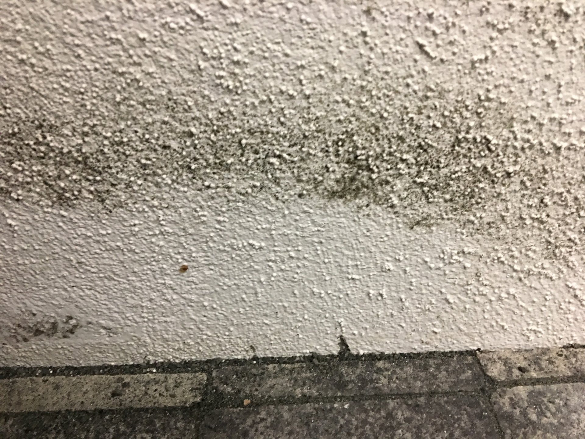

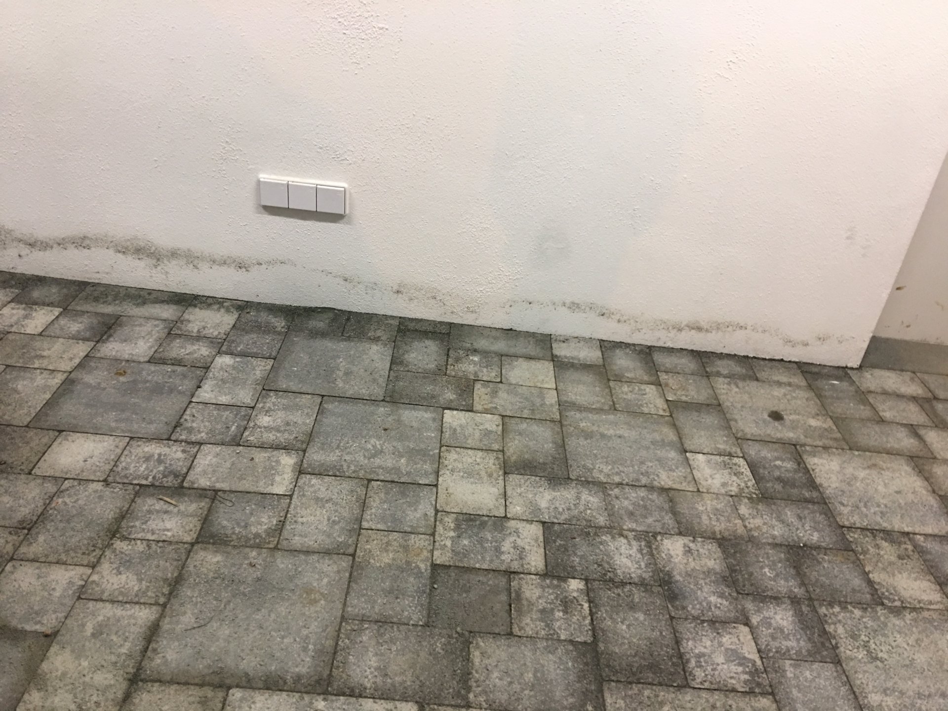

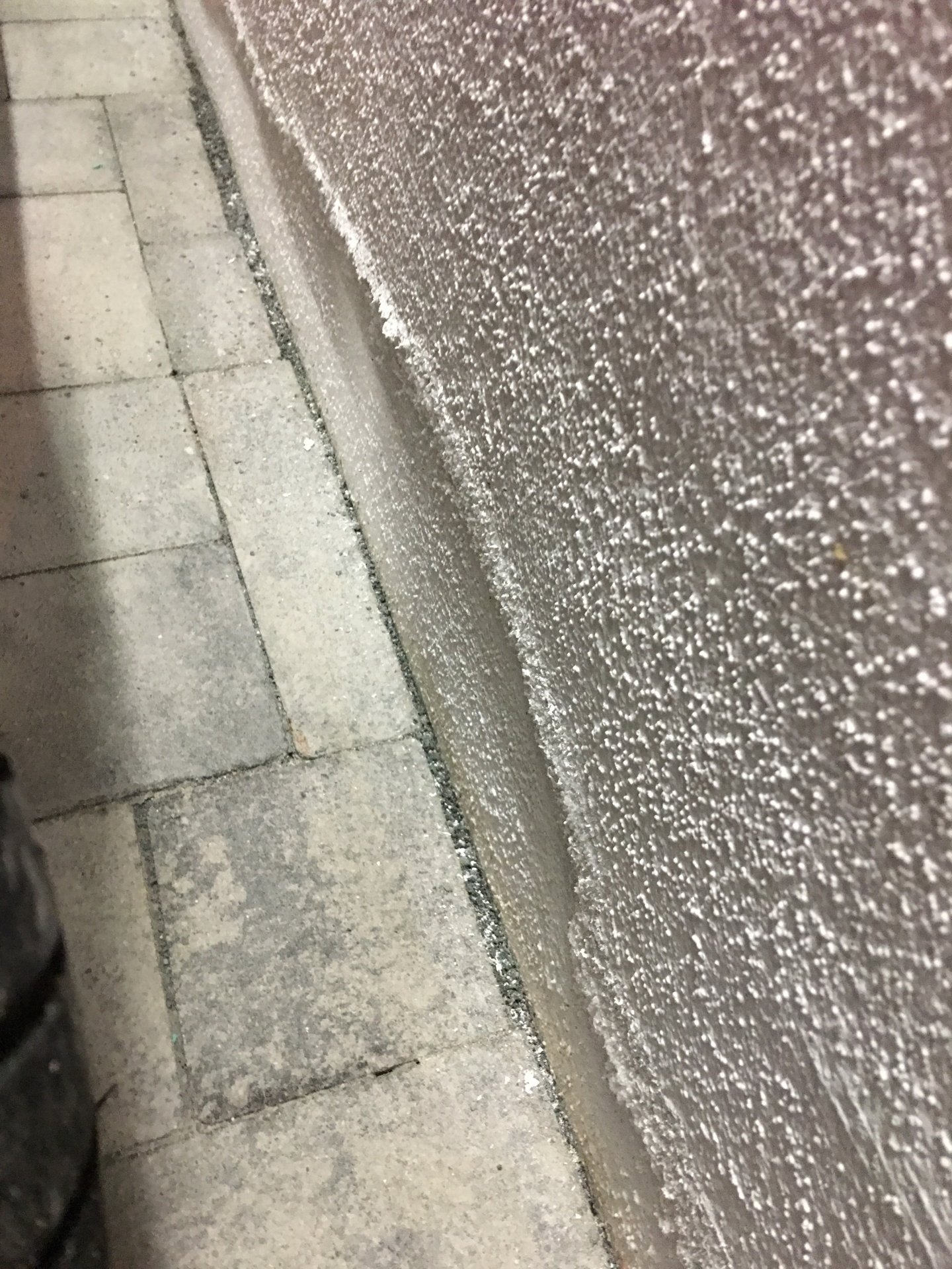

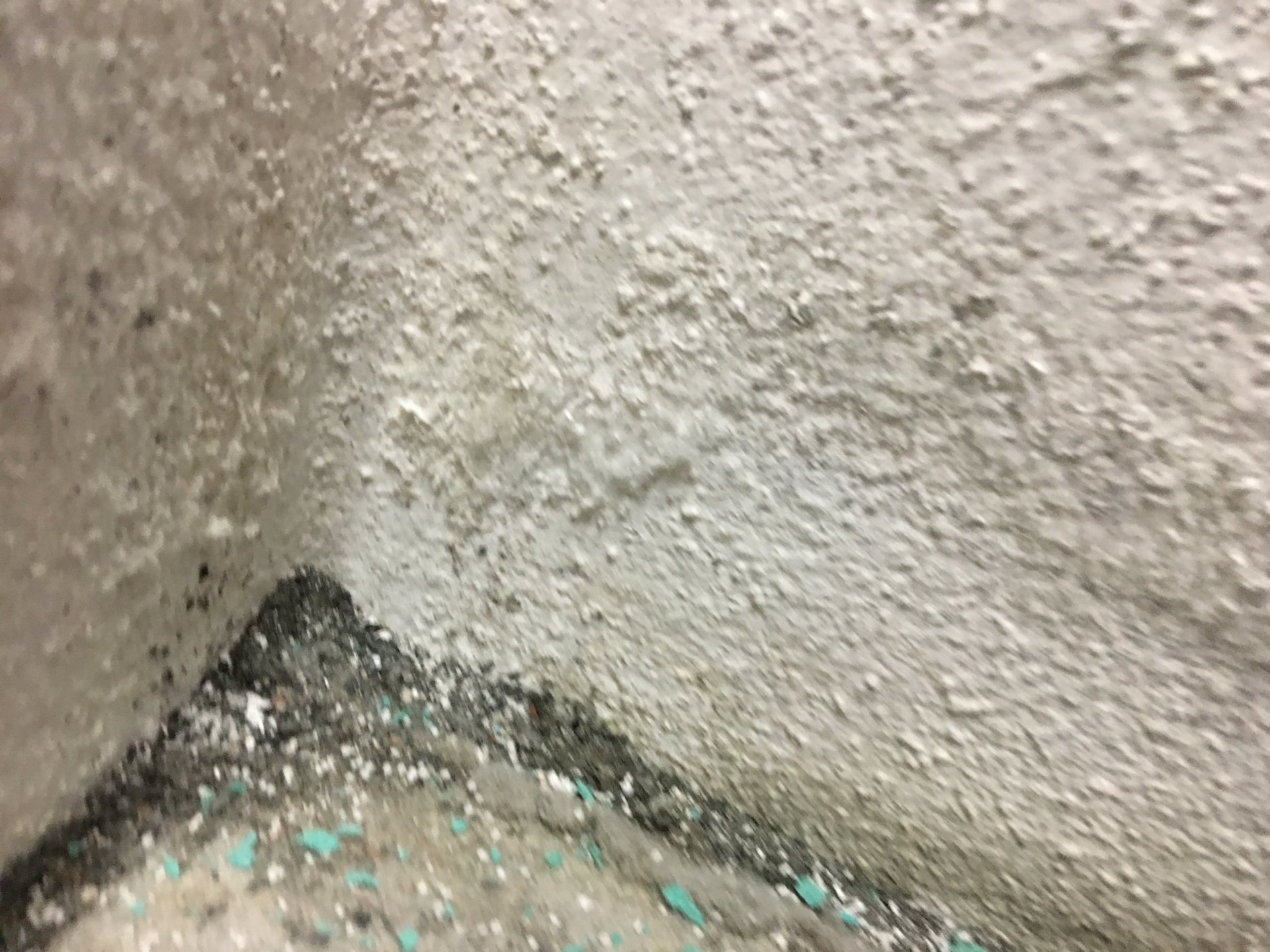

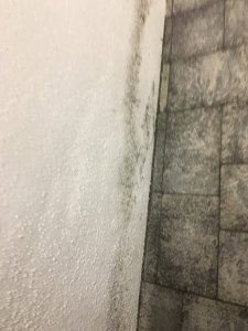

    ich habe ein Problem mit unserer Garage. Diese wurde vor 1 1/2 Jahre gebaut.
    Letzten Sommer haben wir unser Hofpflaster verlegt und auch in die Garage gepflastert.
    Im November kam dann das Garagentor hin.
    Nach ca. einem Montag merkte ich, dass überall unten Schimmel zu senden ist. (siehe Fotos - dunkle Stellen)
    Man merkte, dass die Mauer unten feuchter war. Da dies erst nach Montage des Garagentores aufgetreten ist, habe ich 4 150er Lüftungslöcher einbringen lassen. Seitdem ist kein Schimmel mehr aufgetreten. Allerdings "schält" sich die Farbe bis zu einer bestimmten Höhe immer noch ( siehe Fotos).

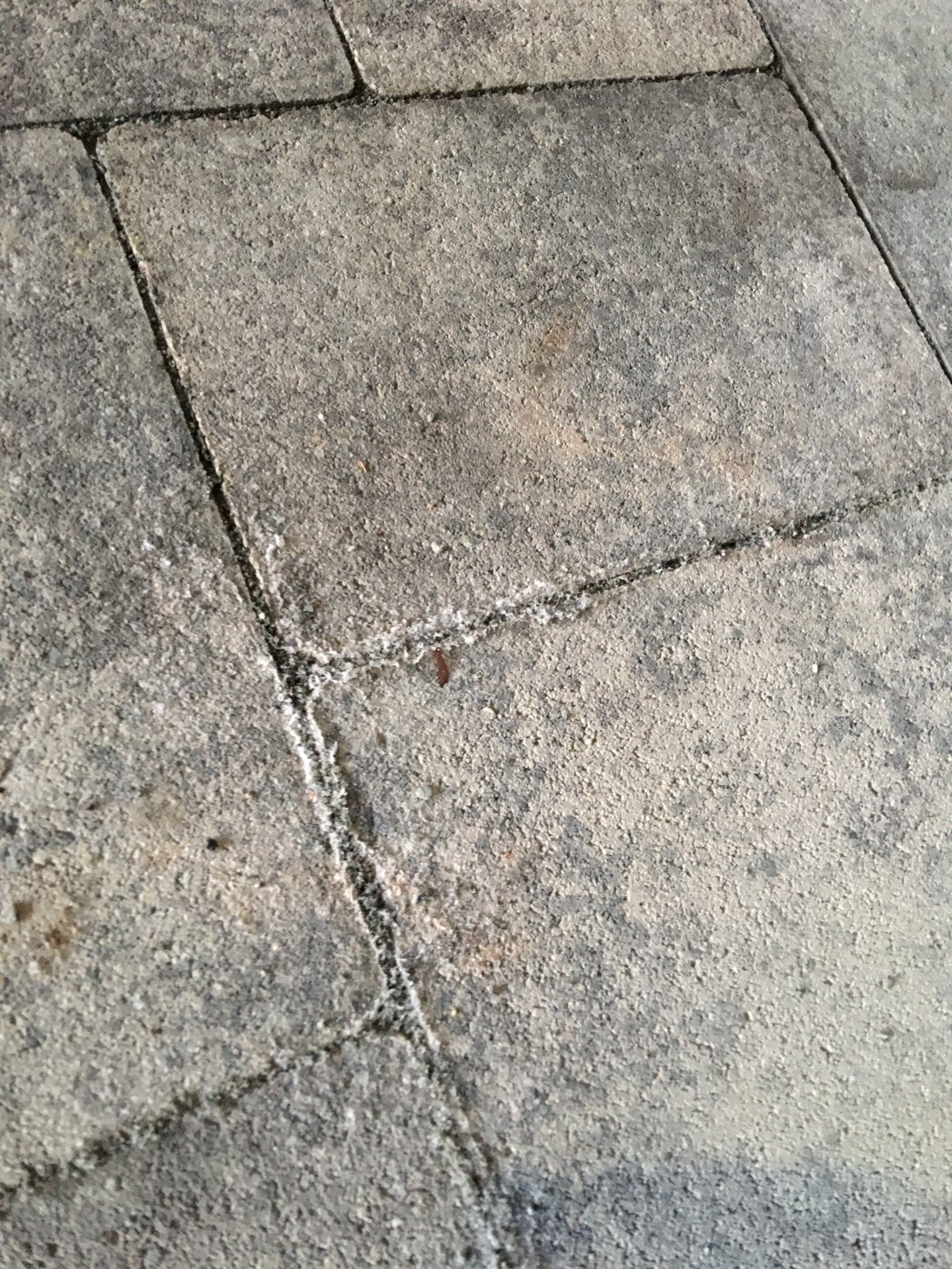

    Heute ist mir dann aufgefallen, dass es zwischen den Fugen des Pflasters anscheinend auch anfängt zu schimmeln?
    Woran kann das denn liegen? Bzw. was kann ich machen??
    Staut sich unter der Garage das Wasser und es drückt sich hoch durch das Mauerwerk und bei den Pflaster evtl. durch Kabilarwirkung?
    Vielen Dank für eure Hilfe.

    Jop, aufsteigende Feuchtigkeit - sieht man ja auch am Pflaster sehr schön.
    Hab das bei mir nur in den Ecken, woanders nicht - auch das Pflaster ansonsten pupstrocken. Das wäre bei Dir ein nicht geringer Aufwand, wenn Du da überall Injektionen reinhauen willst...

    Offenbar ist es keine Fertiggarage!
    Ist sie vor Ort gemauert oder betoniert worden?
    Beim mauern hätte man die horizontale Sperrschicht und die Außenabdichtung "vergessen" beim betonieren hätte man einen WU-Beton herstellen oder bestellen müssen.
    Wenn das Pflaster auf dem Erdreich in einem Sandbett verlegt wurde, sperrt es natürlich auch keine Bodenfeuchtigkeit.

    Die Garage wurde von einer Firma gemauert. Erst wurden ein Streifenfundament gemacht und dann mit "Ziegel" Steine die Garage darauf gemacht. Unter dem Pflaster befindet sich ca. 5cm Split und darunter verdichteter Schotter. (ca. 50cm).

    Horizontale Sperrschicht wird er haben, aber halt nicht unter der ersten Steinreihe. Da fehlt sie mir auch...

    Pflaster raus und Folie dazwischen, zudem per Injektion Abdichtung rein machen und Sanierputz drüber...oder damit leben!

    Bohrungen in 5 / 15 / 25 cm Höhe ab Fußboden-OK vornehmen, Tiefe 0 / 5 / 15 cm -> also pro vertikale Messlinie: 9 Messwerte.
    = 3 dimensionales Feuchteprofil.
    = kommts von unten, kommst von links und / oder rechts.
    Dann erst hektische Aktionen.
    Nicht immer alles vollklatschen ohne Sinn, sondern die Ursache herausfinden.

    Ich weiss, dass sowas immer aus der ferne schwer ist, aber es wird Recht sicher Bodenfeuchte sein.
    Und ein überstehendes Streifenfundament, welches auch durch Regen schön die Feuchte auf die Mauern übertragen kann.
    Wenn der Boden noch entsprechend ist, speichert er schön lange.

    Ich habe mit einem Feuchtigkeitsmesser schon einmal gemessen, bis 10cm OK Boden ist die Wand sehr feucht. Oben wird sie trockener.
    Die Frage ist, was kann ich jetzt machen?

    Die Oberflächenfeuchte mit dem Oberflächenfeuchtemessgerät ist nur bedingt aussagekräftig.
    Finde den Vorschlag das erst genau einzugrenzen daher nicht verkehrt
    9x bohren mit 5-6-8mm Bohrer und Tiefenanschlag 3x verstellen dauert ca. 10 Minuten bei mir :) Inklusive Kippe

    3 Möglichkeiten:
    1. Falls aufsteigende Bodenfeuchte: Hori einbringen.
    2. Falls GOK aussen höher als Innen: Außenabdichtung.
    3. Fall Feuchtigkeit über Autoreifen: Innere Abdichtung.

    Das Pflaster sieht aus, als ob 10 kg Streusalz verteilt wurden.:wow
