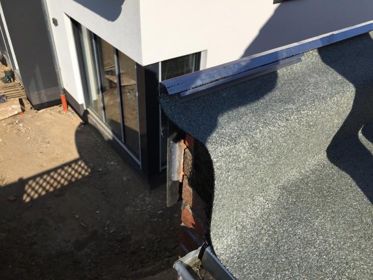

    Hallo Leute,
    ich habe einen Dachdecker Meister herbestellt. Ein wirklich sehr kompetenter Mann. Nach intensiver Begutachtung des Daches ist er zum Entschluss gekommen das komplett gepfuscht wurde! Die Attika ist kompletter Pfusch.. wie oben schon von Kalle88 beschrieben. Da stimmte nix. Diese wurde nicht abgedichtet und ein Gefälle hat es auch nicht. Des Weiteren fehlen unten die Eiskeile! Wurde auch vergessen. Auf der anderen Seite, also der Hanswand Seite wurde eine Schiene falsch herum angebracht! Dadurch ist höchst wahrscheinlich Wasser durchgedrungen und ist mit für die Tropfen zwischen Haus und Garagenwand verantwortlich!
    Nun soll das Problem wie folgt gelöst werden. Die komplette Attika Abdichtung wird entfernt und fachmännisch neu abgedichtet. Der Belag, also die Teerpappe soll bleiben. Darauf soll eine Schicht Rhenofol angebracht werden! Er meinte die Schicht die bereits drauf ist schadet nicht. Des Weiteren wird die Schiene (Verbindung zwischen Garagenwand und Hauswand) entfernt und ebenfalls fachmännisch neu angebracht.
    Was haltet Ihr davon? Ist das ein guter Weg den Pfusch zu beseitigen?
    MfG
    Juergen

    Hallo Leute,
    kann mir jemand bitte sagen wie ich die Attika abdichten kann? Es gibt für das Alu Profil leider kein Endstück (PYB Dachr. Combi 130 Profil).
