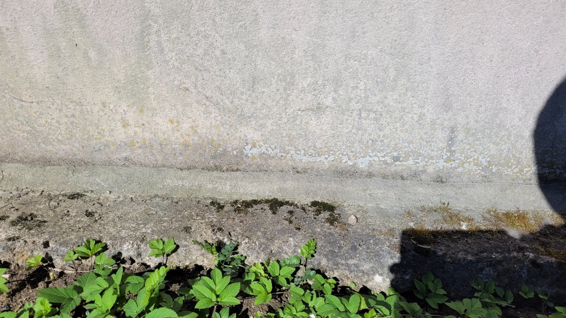

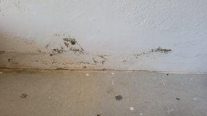

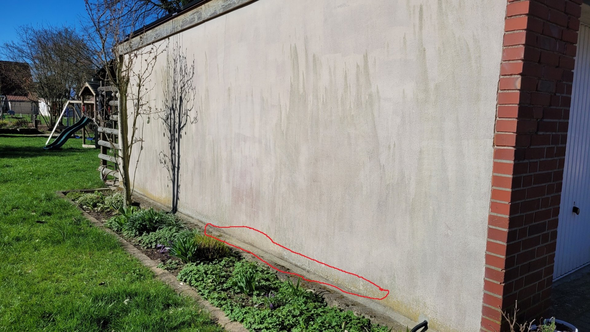

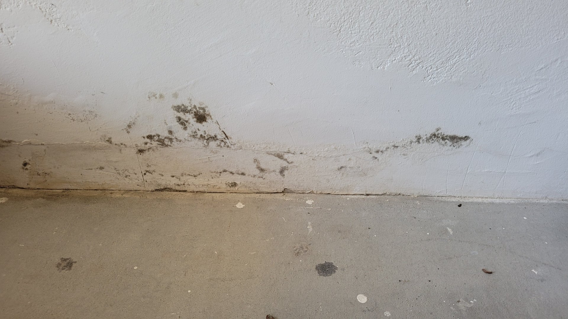

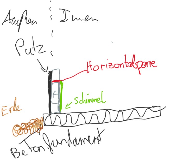

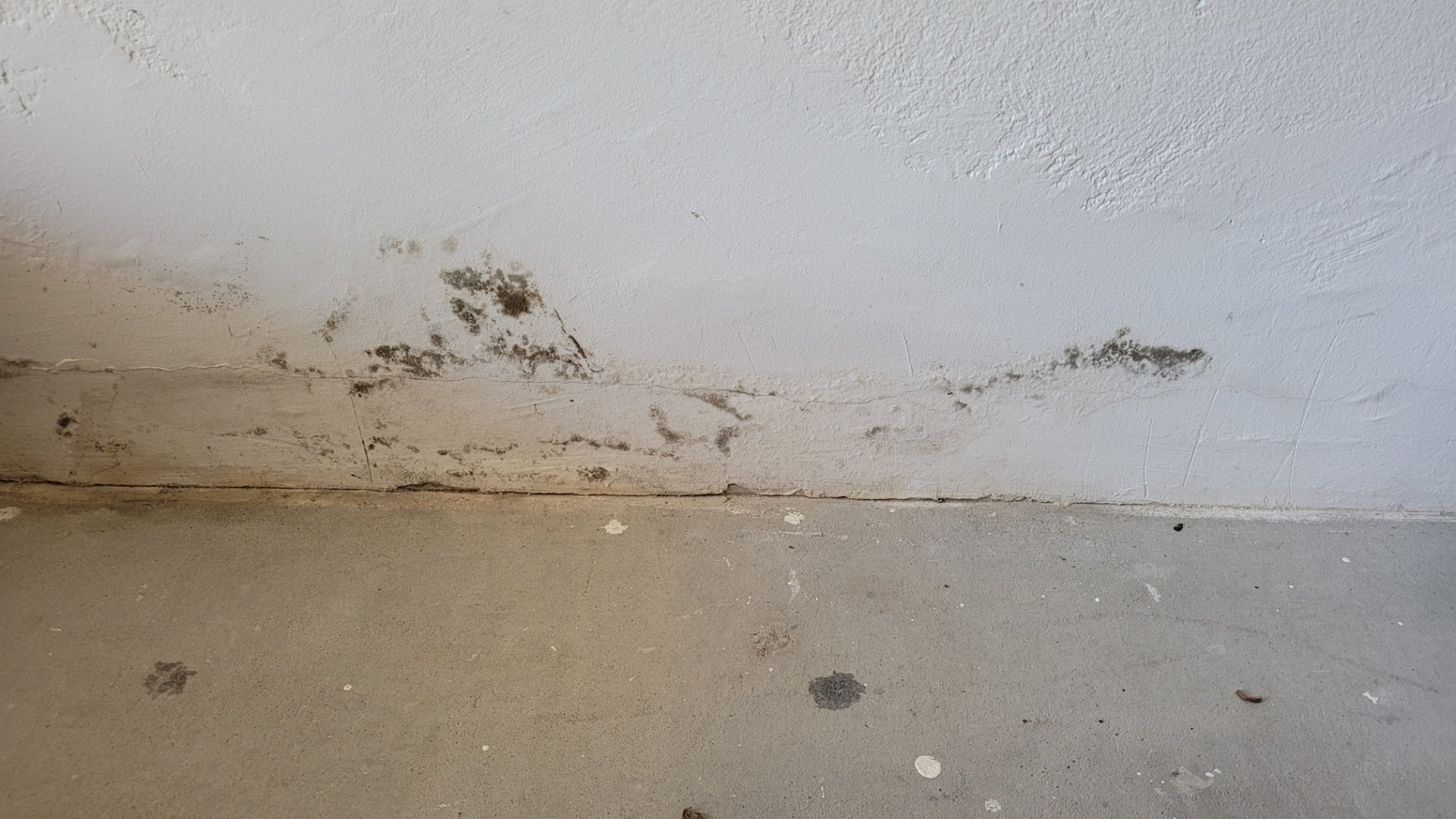

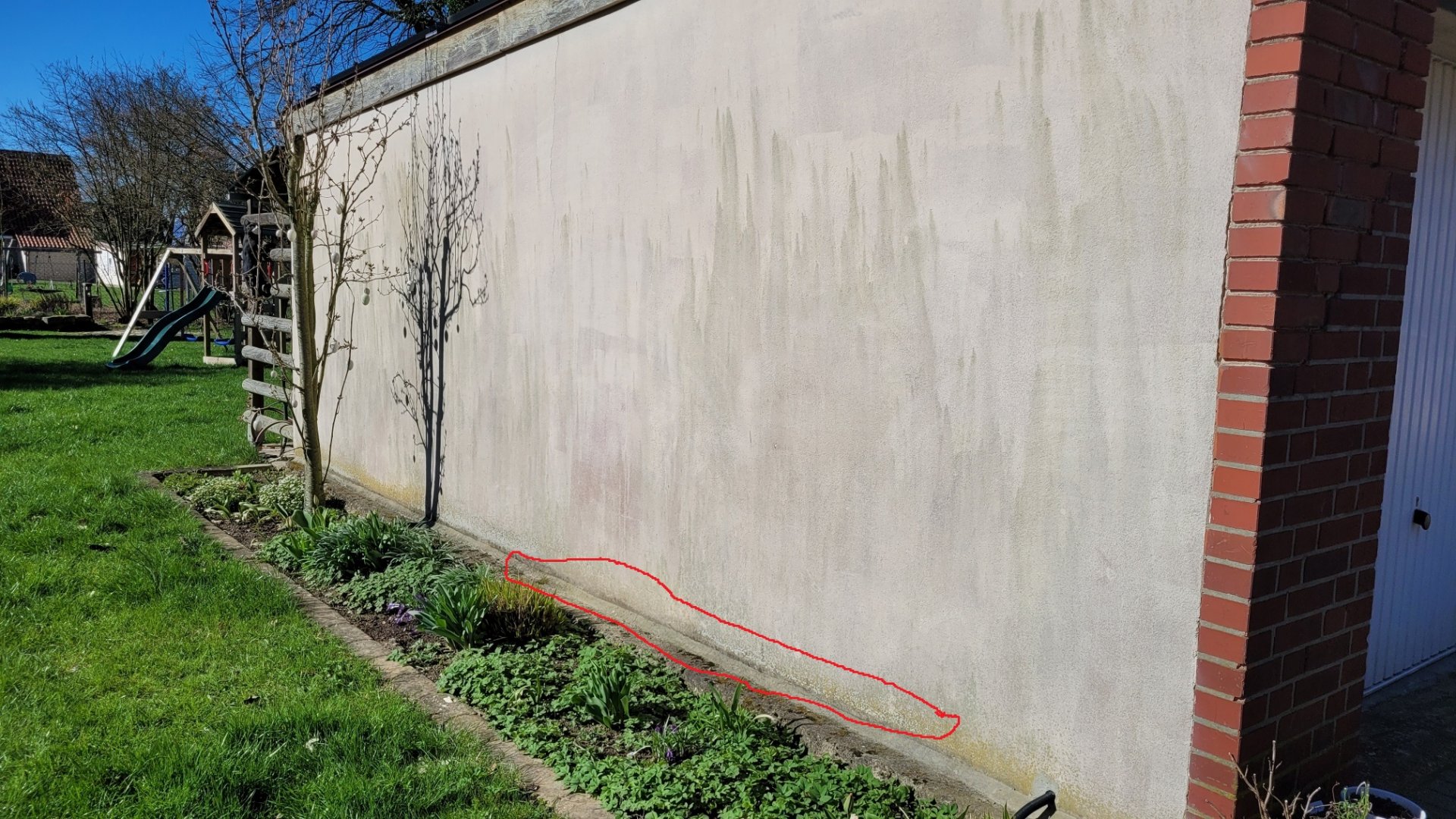

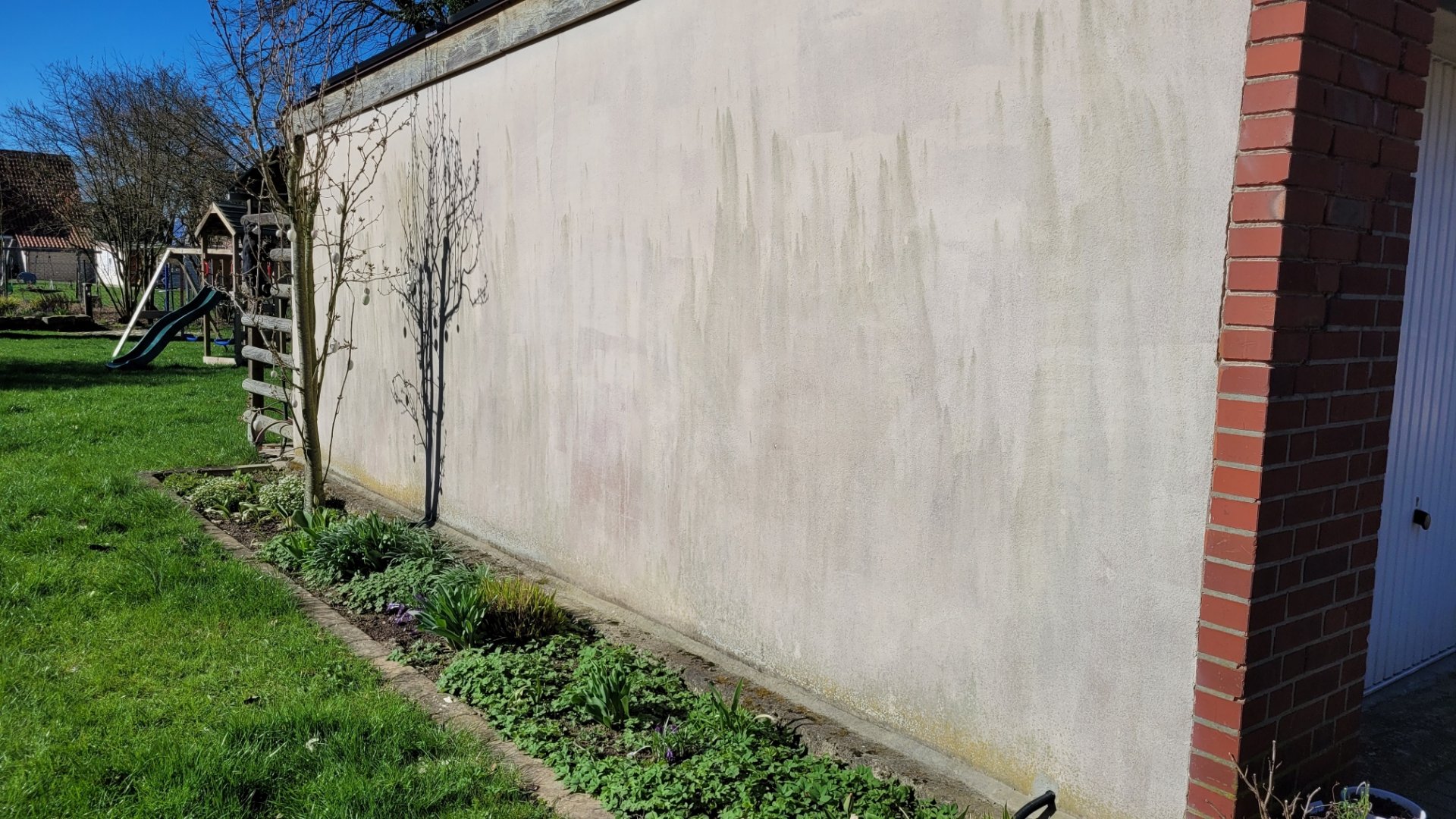

    an der Innenseite meiner Garage schimmelt bis zu einer Höhe von ca. 25 cm in der vorderen Hälfte der Garage. Weiter hinten nicht. (s. roter Bereich).
    Die Ursache für die eintretende Feuchtigkeit kenne ich nicht. Ich könnte mir vorstellen, dass das überstehende Betonfundament zur Wand hin abschüssig ist und dort Wasser Richtung Fassade läuft (ich hatte vor drei Jahren dort eine kleine Betonversiegelung gemacht, dadurch ist es nur etwas besser geworden. Dann weiß ich aber nicht, warum der Großteil des Schimmels etwas weiter oben liegt.

    Hat jemand eine Idee, wie ich den Schimmel verhindere, bzw. Die Ursache herausfinden kann?

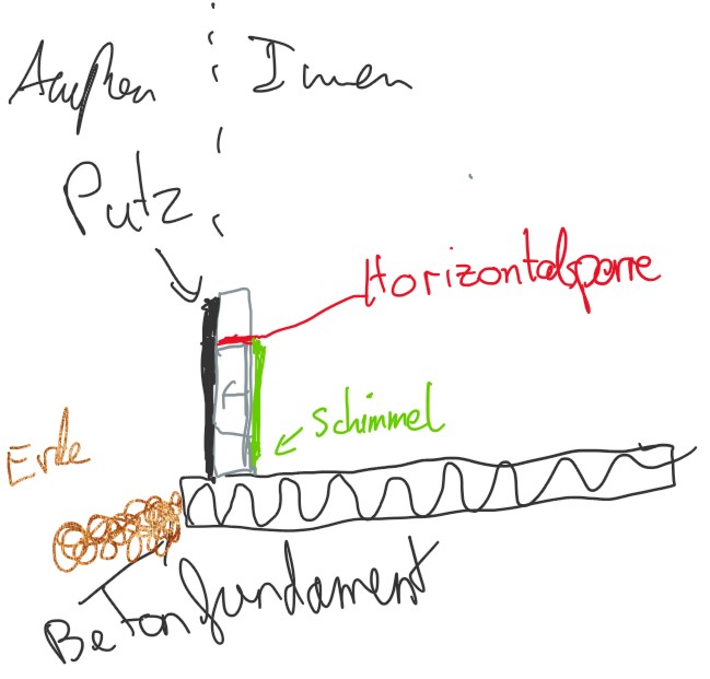

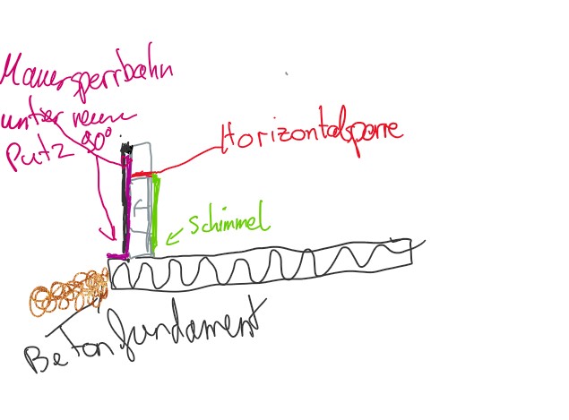

    So,
    im Folgenden ist die Ausgangslage skizziert:

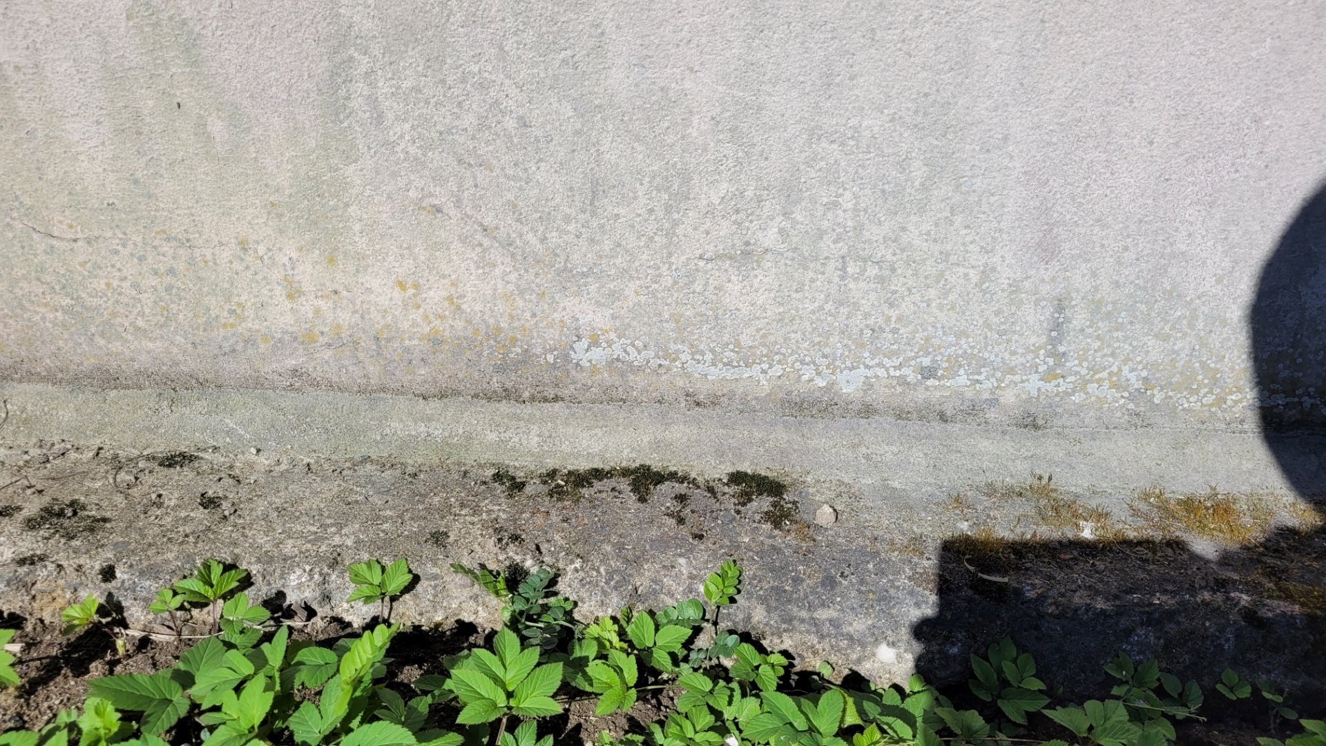

    Die Feuchtigkeit kommt zum einen durch die typische Betondiffusion. Ist aber nicht ausschlaggebend, da die Innenwände unbeeindruckt sind.
    Hauptauslöser ist laut Fachfirma, dass das überstehende Fundamentstück häufiger "Wasser stehen" hat und zudem die Fassade Spritzwasser abbekommt.

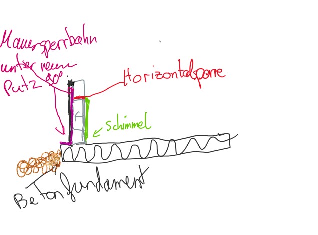

    Auf Grundlage dessen wäre folgendes Vorgehen m.E. sinnvoll (bitte um Feedback):
    1) Putz außen die 6m lange Garage auf 30-40cm entfernen und trocknen lassen. Anschließend Grundieren
    2) Dichtband auf überstehenden Sockel und an die Wand (im 90° Winkel) kleben. -> Welches Material empfehlt ihr hier? der Überstand des Sockels beträgt ca. 20 cm)
    Tut es hier ggf. ein Wasserdichtes Bitumendichtband?
    3) Mit Armierungsgewebe und Sockelputz über dem Dichtband wieder zur restlichen Fassade "Anputzen".
    4) kleine Risse mit Reparaturacryl verschließen
    5) Fassade 2x mit Fassaden/Sockel Farbe streichen.
    Sähe im Schema so aus:
    Was haltet ihr von dem Plan? Welche "Mauersperrbahn/Dichtband etc." kann ich nehmen? schließlich muss ich mit dem überstehenden Sockel noch einen 90° Knick machen. Muss ich bei dem Sockel noch etwas beachten/optimieren? Oder reicht es aus, wenn die Dichtbahn einfach oben Aufliegt gegen stauendes Wasser?

    Der Sockelputz wird dir auf der Bitumenbahn nicht mehr halten…
    Da gehört unten eine Hohlkehle aus Zementmörtel hin und dann eine „streichbare“ Abdichtung oben drauf. Ob man da den Sockelputz auch noch gleich erneuern muss, oder ob man auch so hinbekommt, sehe ich auf den Bildern so schlecht…

    Danke für die Rückmeldung.
    Ich bin mit den Begriffen nicht so vertraut:
    "Sockelputz" ist meiner Definition nach der untere Teil des Putzes der Garagenwand. Dieser ist teilweise hohl und muss sowieso abgeklopft werden.
    Auf dem überstehenden Fundament (20cm Beton) empfahl die Firma eine Wasserundurchlässige Schicht "Folie" für den Übergang Wand-Fundament. Kommt die Hohlkehle dann da drauf? Darf diese denn auf Folie münden, oder ziehe ich diese dann bis zum Ende des Fundaments durch?
    Welche "Folie" wäre denn für teilweise Unterputz geeignet, wenn es die Bitumenbahn nicht ist?
    Meinst du mit "streichbare Abdichtung" zwei Anstriche mit Dichtschlamm z.B.?

    Was meinst du genau mit "so hinbekommt" ? Zwei schichten einer vernünftigen Fassadenfarbe, oder etwas anderes?

    In der Regel hat der Putz da schon gelitten, ob der stellenweise neu gemacht werden sollte ist zu prüfen. Einen „kaputten“ Putz kann man halt nicht durch Überstreichen reparieren…
