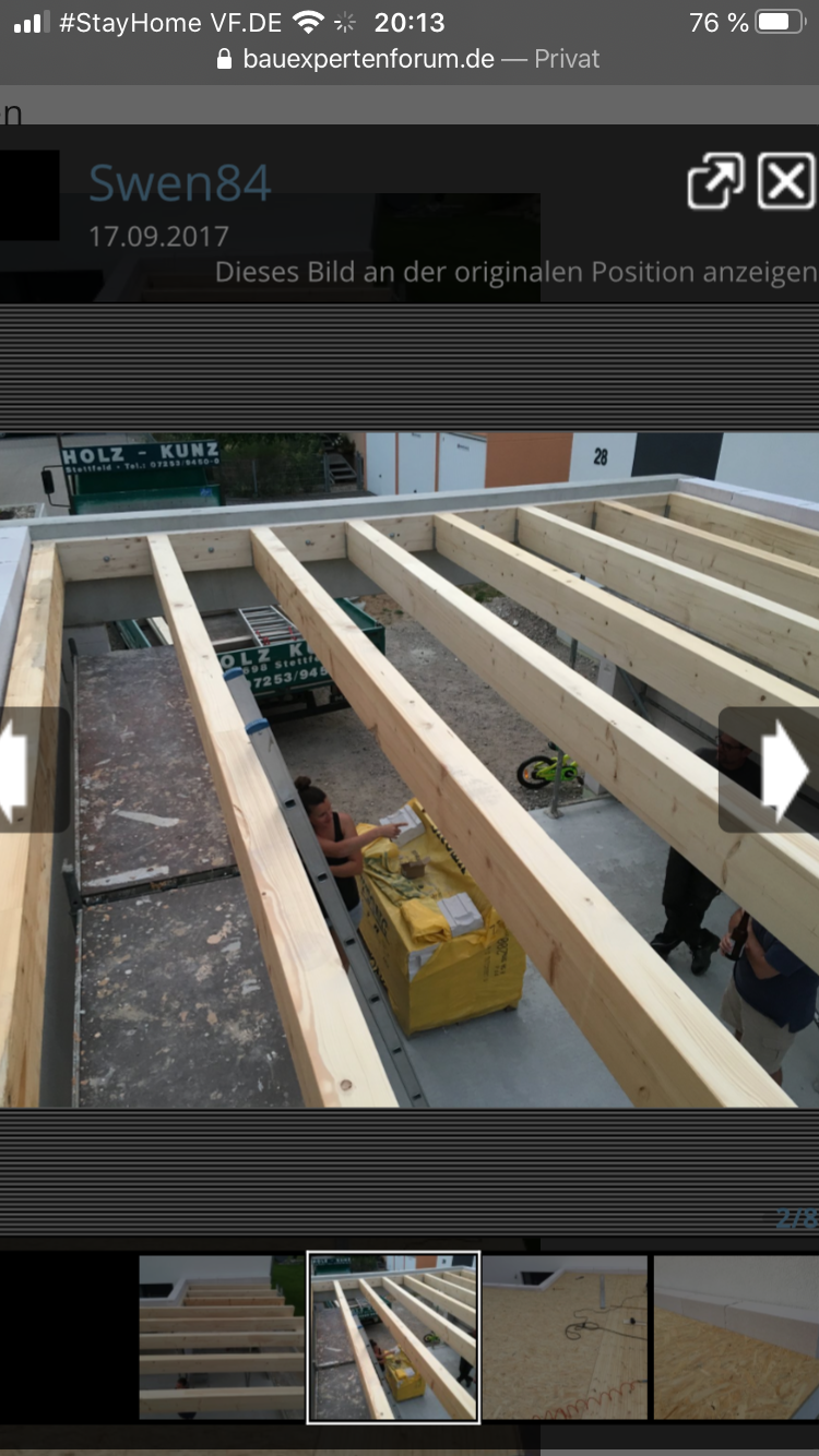

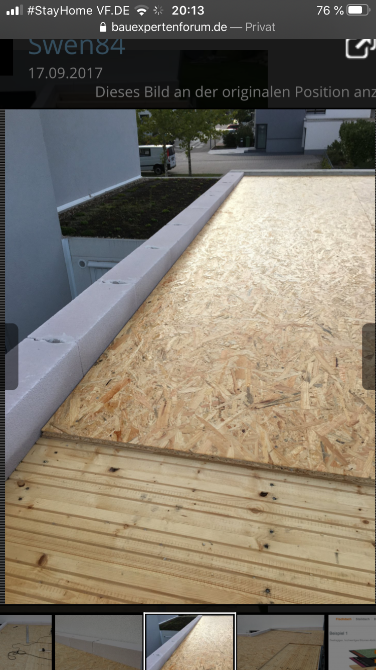

    @SvenvH
    Ich hab da erstmal noch keinen Plan. Welchen Querschnitt würdest du denn empfehlen? Hier mal ein Bild aus dem Forum der es ähnlich gemacht hat.
  12. SvenvH
    SvenvH
    22.11.2019
    4.170
    1.584
    Der scheint die Sparren aber auch längs zum Gefälle gemacht zu haben. Zu den Sparren darf ich keine Angaben machen. Bin kein Statiker.

  14. #14 simon84, 07.05.2020
    23.282
    6.919
    Bei 8 Meter ohne Unterstützung wird das ein ganz schöner oschi
    Evtl ist dann BSH eine Option .
    Verfahrensfrei heißt übrigens nur das Bauamt sieht es nicht wichtig genug dafür an ihre Zeit damit zu verschwenden und wälzt sämtliche Haftung in Bezug auf Einhaltung von allen relevanten ardt auf den Bauherrn ab.
    das bedeutet aber nicht dass man keine Planung braucht ! Du kannst doch nicht einfach ein Gebäude in der Größe eines Reihen Mittel Hauses hinstellen wenn du nicht mal einen Plan hast wie man ein sparrenfeld rechnet.
    hol dir zumindest nen Maurer Meister oder Zimmerer Meister dazu der Ahnung hat !
