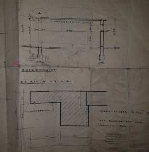

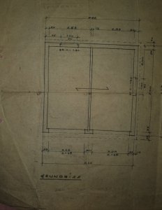

    Hallo Leute,
    wir haben versucht unseren Wagen in die Garage zu stellen und ich muss sagen, wir haben es geschafft. Das Problem dabei ist, das geht nur mit millimeter Arbeit und eingeklappten Seitenspielgeln.

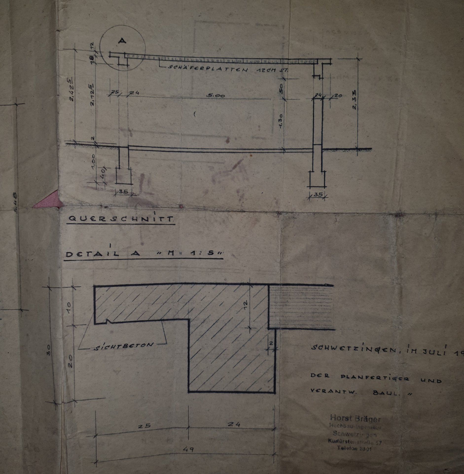

    Wir haben die Baupläne ausgegraben für die Garage, jedoch wissen wir nicht ob es eine tragende Mauer ist.
    Normalerweise sind 12cm dicke Mauern nicht tragend. Aber laut Plan ist sie tragend?
    Den Stutz können wir in diesem Fall nicht entfernen oder?
    Wäre es möglich diesen zu verlagern um eine Kombination aus Tür und Tor zu bekommen?
    Die 12cm Mauer wurde übrigens mit Ziegel hochgemauert, der Rest ist Beton.
    Bilder sind im Angang zu finden :)
    Danke und Grüße
    Belasor

    Ein 10 cm Mauer kann auch tragend sein.
    Zwischenwand ist tragend und kann nicht entfernt werden.
    Ein Statiker kann vlt rechnen ob er mit Stahlträgern klar kommt.
    Mfg

    Einmal Stahlträger als Riesensturz über Tor und an den Träger angeflanscht ein Träger als Ersatz für 12er Wand.
    Die Träger werden aber ziemlich hoch, so dass Du nun keinen Bulli mehr reinbekommen wirst :)

    Oder den Träger als Überzug als Attika.

    vorgespannte Leichtbetonplatten Bauart Schäfer, das ist bei Ihnen verbaut in der Regel 12 cm dick, Abmessungen waren im Standard bis 4 m so max, der Rest mit Aufbeton/Bewehrung bei grösserer Spannweite, von 'unten' sehen sie die Verlege Richtung, ich da bei @Yilmaz immerhin ist dies auch keine 10 cm starke Wand - sie müssten ihren Deckenaufbau prüfen, aufgrund des Alters gehe ich nicht von einer einfachen Sturz/Überzug Lösung aus, eher in Richtung H Rahmen.Alternativ geht auch 'oberseitig' zu ergänzen, bei Ihnen geht es ja nur um 'Durchbiegung'. Die Spann Richtung ist ja angegeben in Ihrer Zeichnung.
