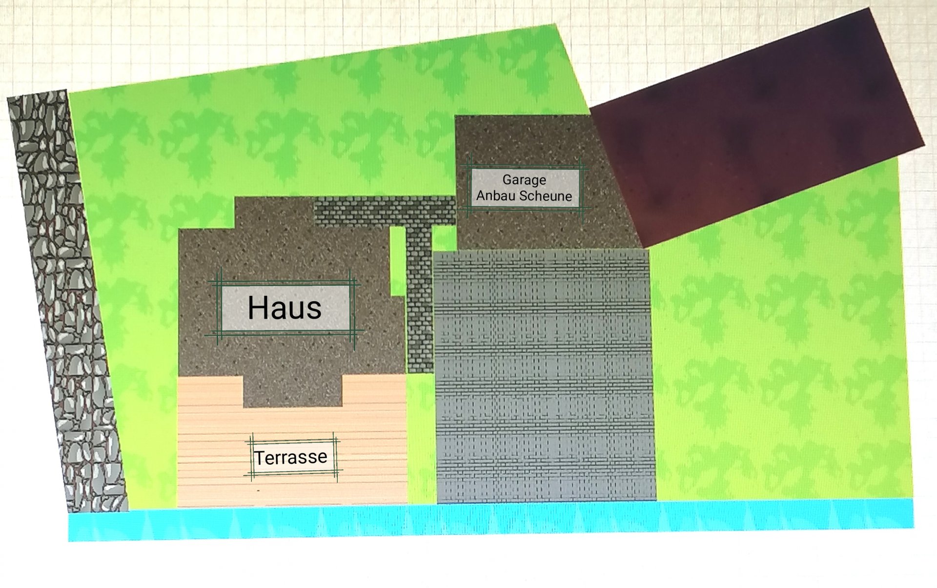

    Hallo zusammen
    Wir würden gerne auf unseren Grundstück unmittelbar neben einer Scheune eine Doppelgarage bauen. Wir wollten neu bauen und neben dem Haus noch die Garage bauen. Ist das so machbar, oder müssen bestimmte Abstände eingehalten werden?
    Hier eine Skizze. [​IMG]

    Wenn die neue Garage eine gewisse Größe nicht überschreitet löst sie keine Abstandsflächen aus. Bei uns in Thüringen sind das <50m² und maximal 3m Wandhöhe und Dachneigung <=45°.
    Da muss man im jeweiligen Bundesland mal die Bauordnung lesen.
    Problematisch könnte eventuell die Scheune sein. Da könnten Problem wegen Brandschutz/Brandüberschlag etc. auftreten.

    Kann es nicht sein, dass die Scheune Abstandsflächen auslöst und somit das Haus dort gar nicht gebaut werden darf?

    Brandschutz nicht vergessen

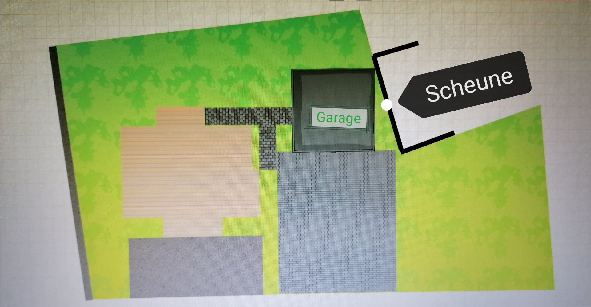

    Wenn man die Garage als Anbau macht, gibt es dann probleme IMG_20200310_111515.jpg

    Das weiß ich nicht. Ich würde hier einfach mal zum Telefon greifen und einen Termin beim Bauamt ausmachen. Ich denke das ist das einzige was wirklich sinnvoll ist.
