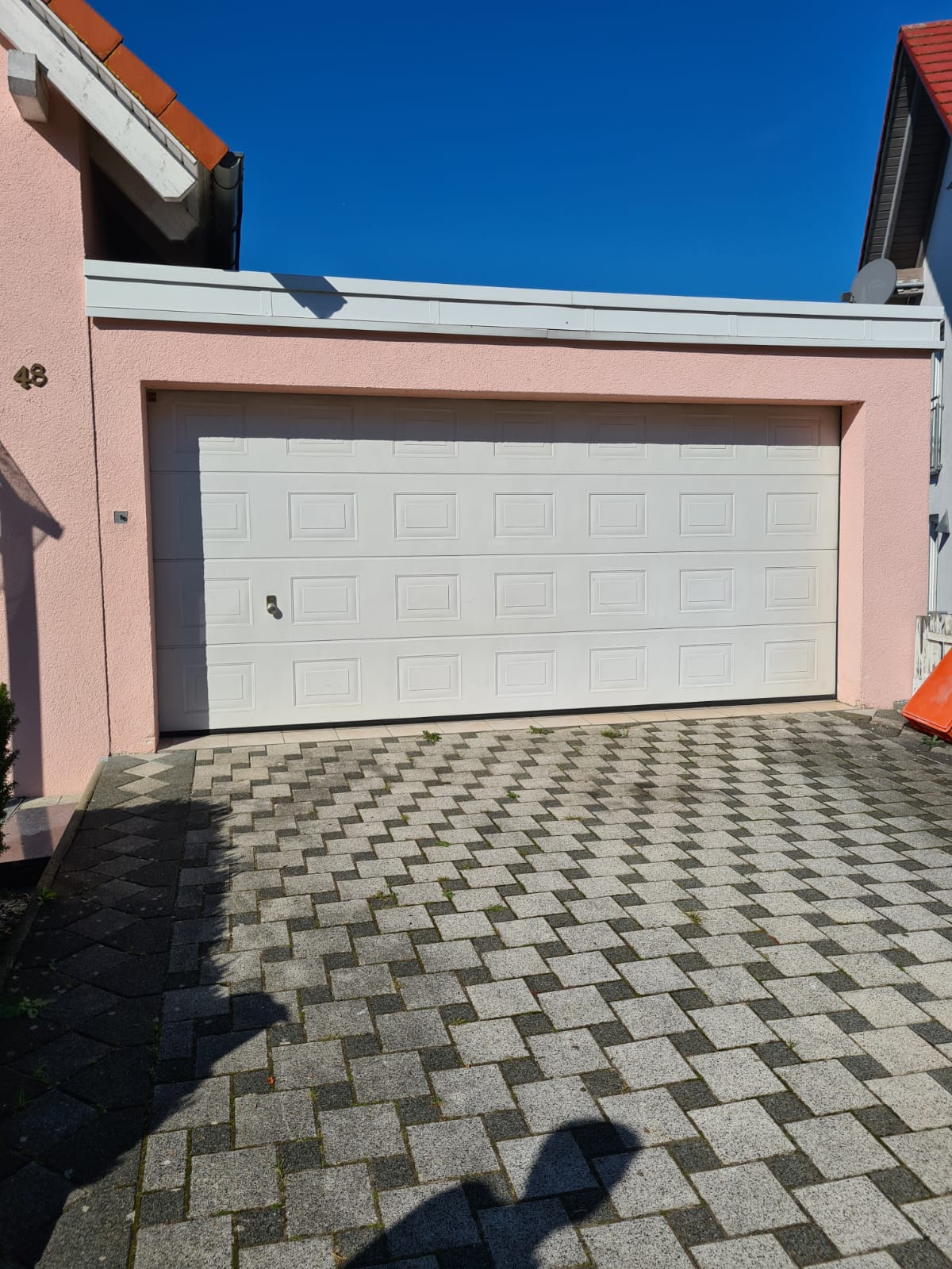

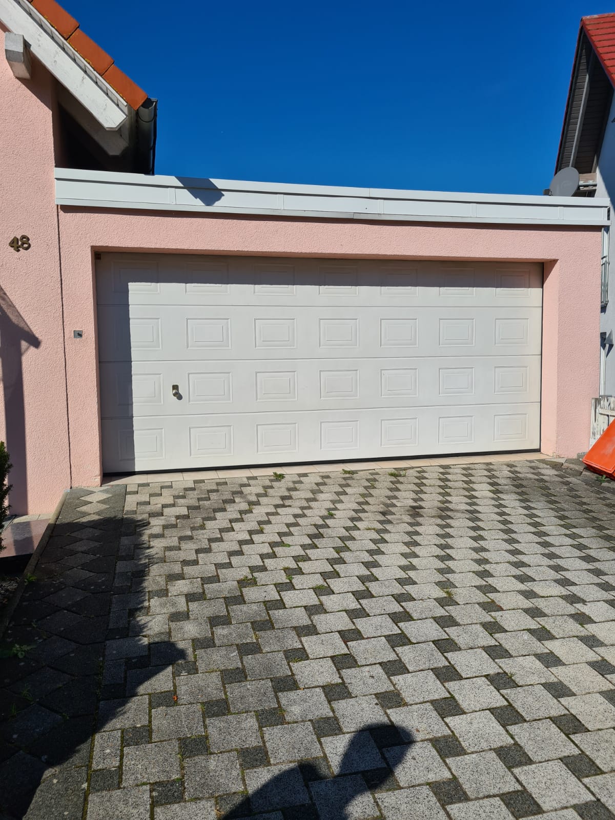

    haben eine Doppelgarage die unterkellert ist. Die Garage ist gefliest. Das Tor schließt ziemlich genau mit der Fuge zur nächsten Reihe Fliesen (innen). Siehe Bild (hab leider nichts anderes zur Hand). Nun sind die Fugen die am Tor sind und auch außerhalb liegen, relativ schlecht, bzw. Kaputt. Der Abstellraum der drunter ist, zeigt Feuchtigkeit über die Decke. Feuchtigkeitsspuren an der Betondecke.
    Die Garage nutze ich aktuell als Abstellraum für die Renovierung vom Haus. Macht es Sinn vorrübergehend an besagten 1,5 Reihen Fliesen etwas anzubringen, um den Raum drunter trocken zu bekommen, bis ich den Boden saniere (vermutlich Sommer- Herbst 2022).
    Hätte im Kopf gehabt eine Art Plane, oder ggf. Riffelblech o.ä. ca. nen halben Meter von innen nach außen hinzumachen, um die "Lücken" zuzubekommen..? Oder hat wer eine Ahnung was sonst gemacht werden könnte, was ggf. auch nicht nur als Übergangslösung dient. Auto steht aktuell außen.

    Bist sicher, dass das kein Kondensat ist?

    Eigentlich sollte vor dem Garagentor eine Regenrinne mit einer gelochten Abdeckung sein damit das abspritzende Wasser vom Tor abgeleitet wird.

    Kondensat könnte natürlich auch sein. Ich besorg mir mal wen, der das wissen könnte und mal begutachtet.
