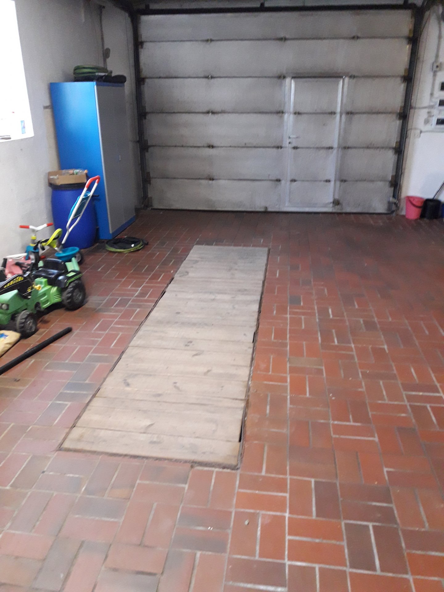

    Ich versuche mal heute Abend ein paar Bilder zu machen (ich hoff ich vergess es nicht) und die stelle ich dann ein. Aber so komplex ist es eigentlich nicht (denke ich). Die vorhandene Grube will ich einfach verschließen. Sie ist in keinem guten Zustand und von unten betrachtet bröckelt der Beton stellenweise ab. Also in der Minimalausführung will ich von unten veschalen, quer armieren und zu betonieren. Anschließend einfach normal Fliesen drauf. Das ist IMO kein Problem und wird funktionieren.
    Ich dachte mir eben, wenn ich das schon mache, vielleicht ist es dann nicht mehr so weit weg, gleich so einen "Abtropfplatz" aufzubauen.
    Ach ja: Eine Rinne an der Wand entlang soll unanbängig von dieser Modifikation sowieso auch noch erstellt werden. Die Wand nimmt nämlich auch durch das Wasser Schaden.

    Anbei mal ein Bild von der Grube. Diese ist auch mit einem Rahmen aus Eisen zum Fliesenspiegel hin eingefasst. Durch die Nässe, die man im Winter mit einschleppt, rostet das Eisen aber auch auf und die Balken lassen sich schon gar nicht mehr richtig entnehmen (sind teilweise eingeklemmt zwischen der aufrostenden Eiseneinfassung). Der Bereich, den man auf dem Bild sehen kann ist auch unterkellert. Die Halle geht auf der rechten Seite des Bildes noch weiter, dort parken dann ein paar Autos an der Wand. Dieser Bereich ist dann nicht mehr unterkellert.

    Ich dachte eher an Flachrinnen Linienentwässerung die, 'kleinsten' beginnen da bei 25 mm Stärke.

    Hm. Dass man aber mal mit Steinchen an den Rädern in die Garage fährt oder sonst wo mal Dreck her kommt ist nicht ausgeschlossen. Selbst wenn ich im WInter den Dreck aufsauge, dann ist da viel Split und Zeugs mit im Schnee. Wenn man sowas dann in die Rinne rein drückt, weil man den Dreck überfährt - gehen solche RInnen dann denn nicht auch schnell kaputt? Muss man dann auch peinlich sauber halten denke ich? So richtig mit Gitterrost wäre das schon stabiler denke ich, ein paar Steinchen und Dreck machen vmtl nix aus - einmal im Frühjahr raus putzen und gut - Oder?
    Wenn ich nicht genug Platz in der Höhe dafür habe - was aus dem Betonboden raus stemmen verbietet sich komplett?

    Nein diese Rinnen gibt es als 'Schwerlastrinne' zumal sie in zig Parkdecks eingebaut sind, mit wesentlich höherer Frequentierung als bei Ihnen.
