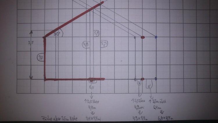

    Satteldach geht nicht, weil ein Giebel auf Nachbargrenze. Da Giebelhöhe mitgerechnet wird, Überschreitung mittlere Wandhöhe von 3m = unzulässig
    Was geht ist z.B. Walmdach, alle 4 Dachflächen unter 30 Grad Neigung.
    Nachtrag:

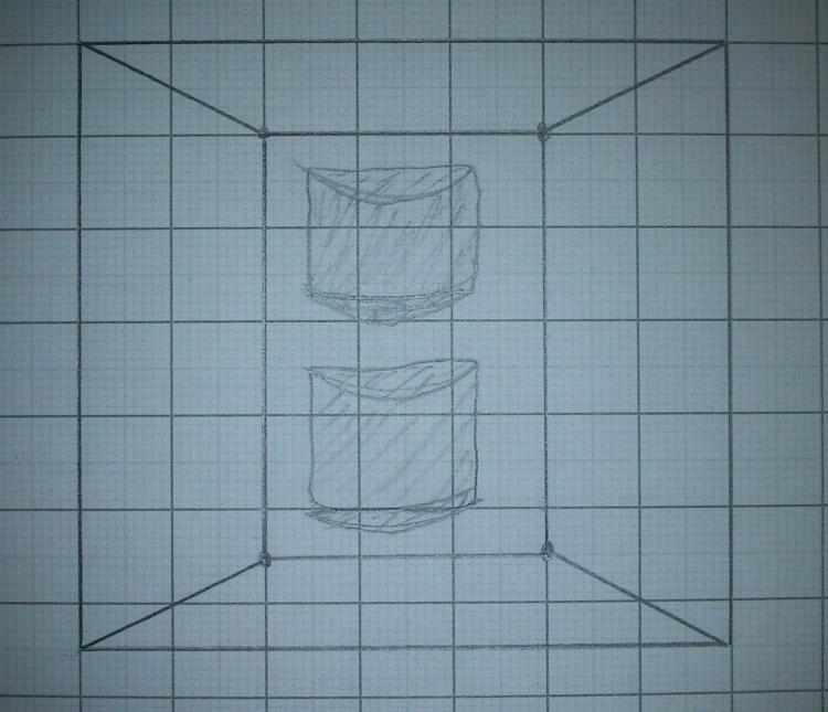

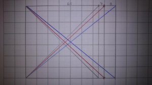

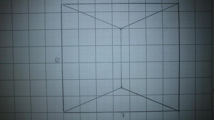

    Bei einer 6,50m x 8,00m Garage und DN 28° hast Du dann auf einer Fläche von ca. 3,25m x 4,80m eine Höhe von 3,50m

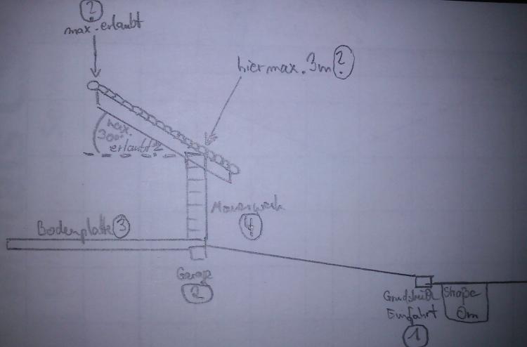

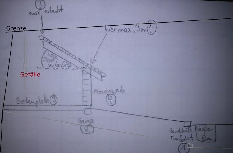

    - also max. 30° sind erlaubt?
    (dann zählt das Dach nicht zur mittlere Wandhöhe)
    - D.h. ich muss zu den beiden Nachbargrundstücken eine Dachneigung 30° vorsehen => ergo, es bleibt nur ein Walmdach übrig?
    - sind die max. 3m an der Grundstücksgrenze bezogen auf die Wandhöhe oder bezogen auf den oberste Punkt = Dachpfanne(oberkannte)?

    Die 3m beziehen sich auf die Höhe des Gebäudes über dem gewachsenen Boden.
    Denk dran: Die Dachrinne darf nicht über die Grenze ragen, so dass Du eine fehlerträchtige innenliegende Dachrinne brauchst.

    Ok, also Oberkante/ oberste Kante= Dachpfanne?
    Aber wo ist der Nullpunkt gelegt?
    (s. Skizze)

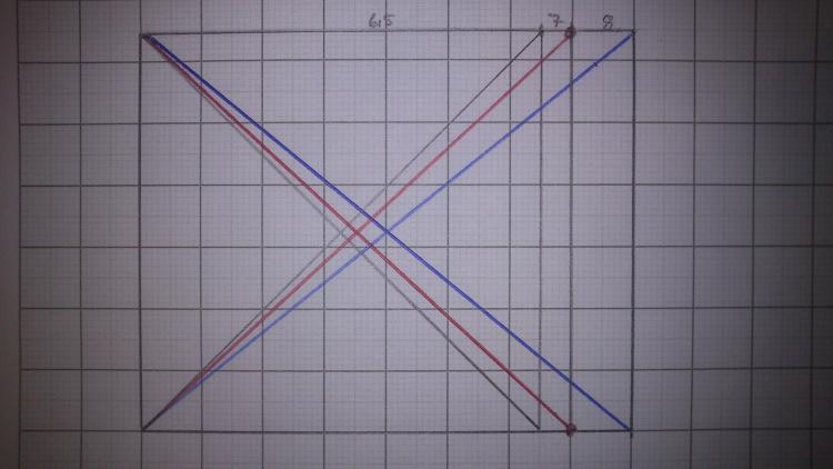

    Danke, dass hatte ich ja auch schon anhand der Zeichnung gesehen, dass das auf jedenfall passt mit der Fläche DSC_0219.jpg
    Gibt es einen Grund warum Du 28° genommen hast ?
    (Standardwinkel bei sowas?)
    Bei einem Walmdach benötige ich rundherum eine Dachrinne, richtig?
    -> wieviel Platz benötigt man ca. bis zum Mauerwerk den man frei lassen muss? ...dieser würde mir ja in der Garage als Grundfläche fehlen

    Der Nullpunkt ist auf der Grundstücksgrenze.

    kannst du denn "Nullpunkt" bitte einmal markieren

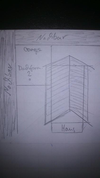

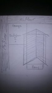

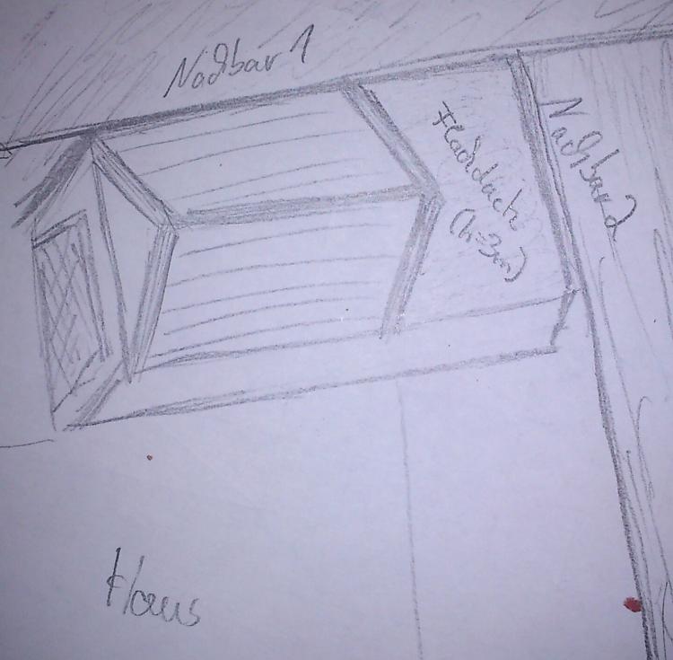

    Kann ich mit Zustimmung des Nachbarn auch das folg. Dach realisieren , bzw. was muss ich dafür in die Wege leiten?
    Diese pot. Lösung wäre denke ich Unsinn oder?

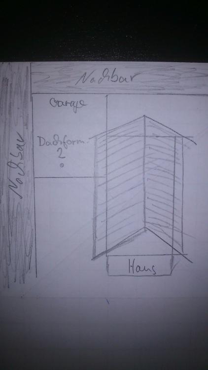

    Ich kann auf der Zeichnung keine Grundstücksgrenze erkennen.

    ich hoffe ist zu erkennen

    Was ist das? Ein Mix aus Draufsicht und Ansicht?
