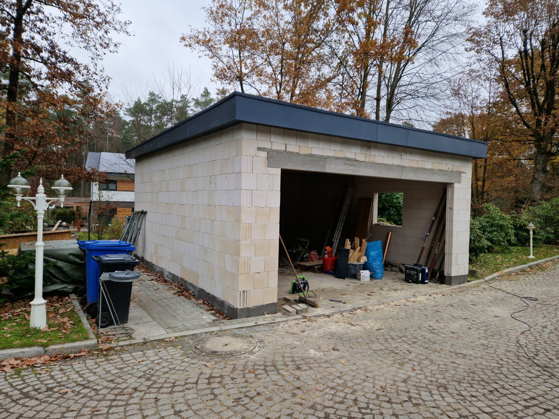

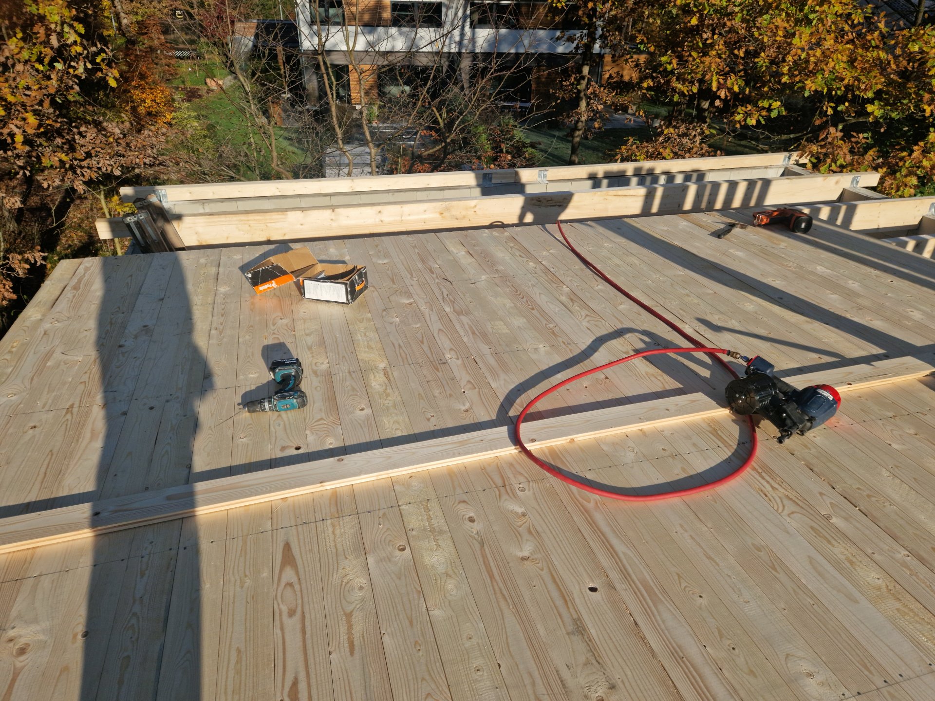

    Moin zusammen,
    Mein Name is Sami , bin 44 und wohne bei HH aufm Dorf .

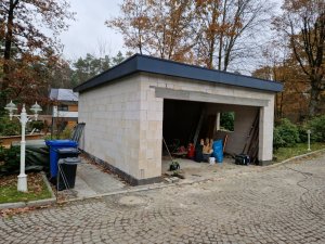

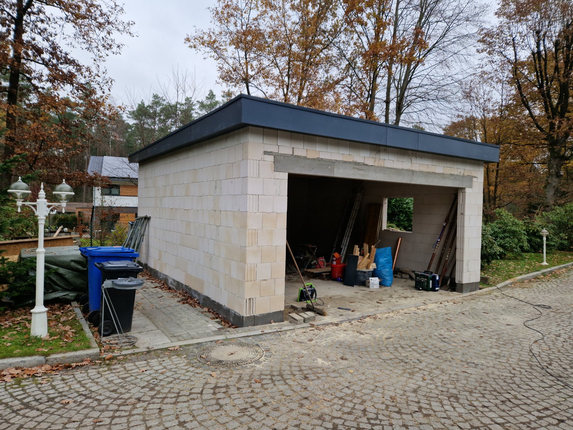

    Hab da mal ne Frage zu meiner Garage,Werkstatt die ich gebaut habe.
    Größe 6x5 m KS 17,5 innen glatt verputzt mit Armierungskleber und gestrichen mit Silikat Fassadenfarbe.
    Außen noch nix wegen der Witterung.

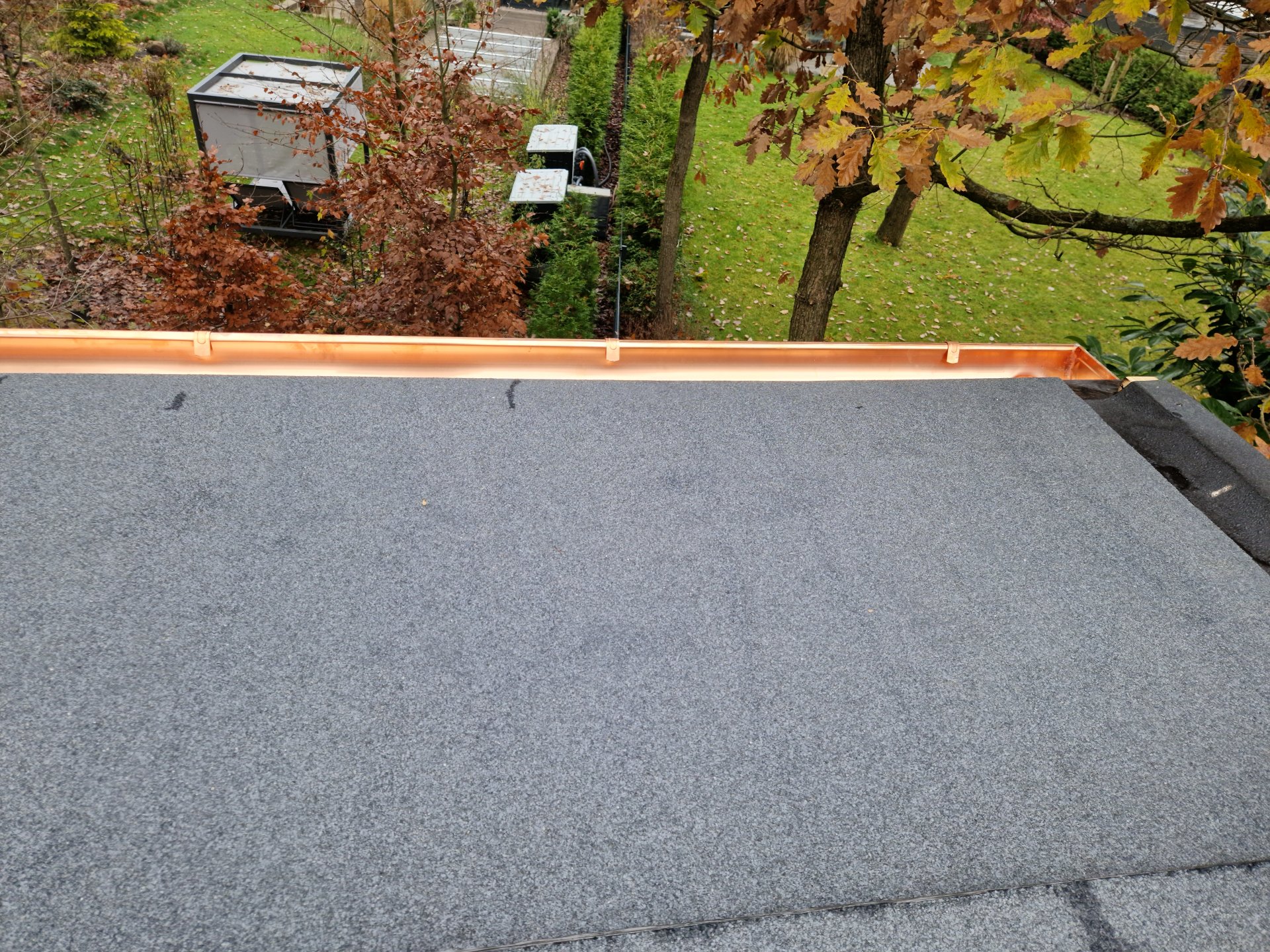

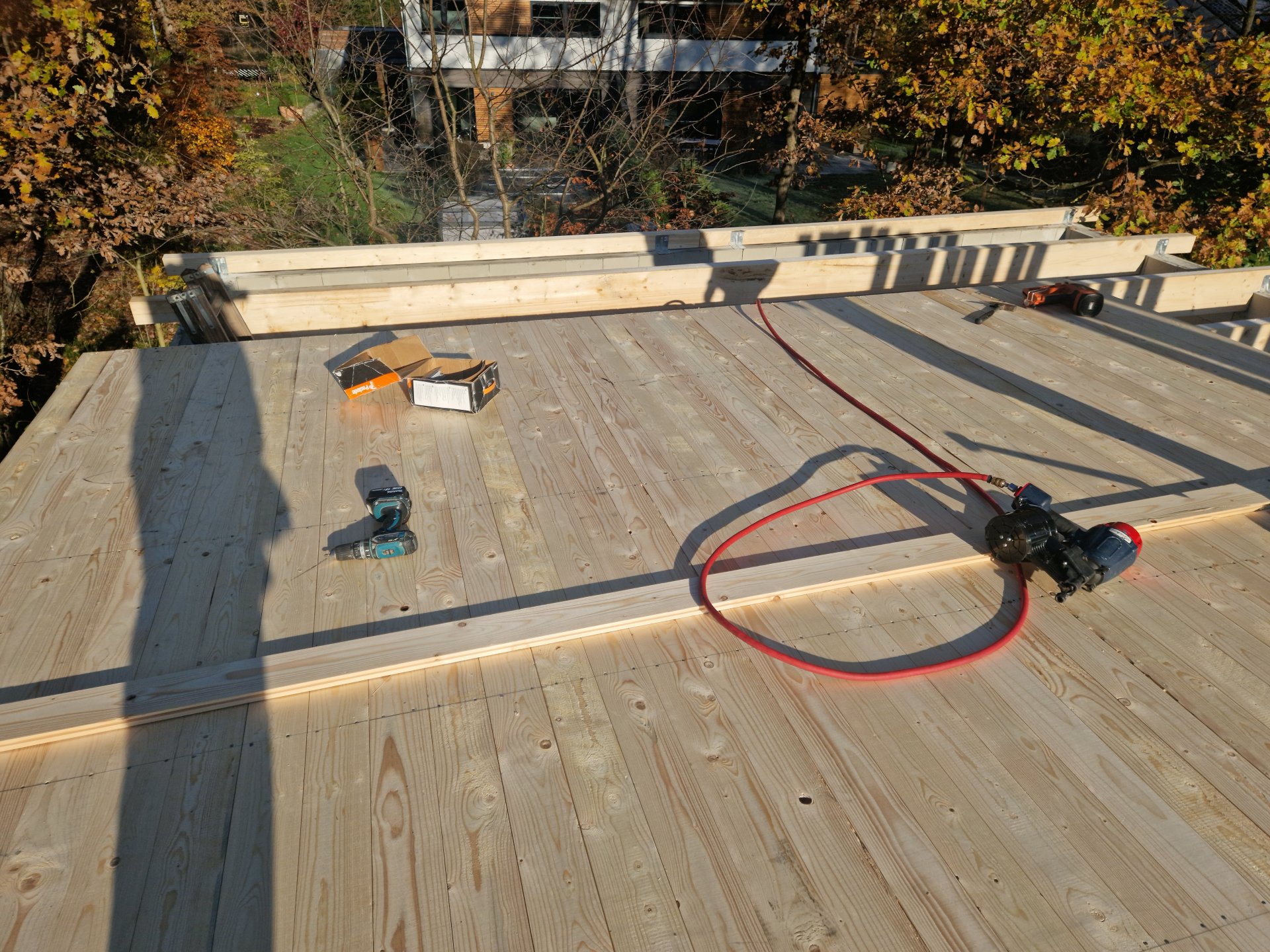

    Das Dach ist ein Flachdach mit Gefälle, 2,4er Rauspund auf 8x24 Balkenlage + 1x Nagelbahn und 1x Schweißbahn.
    Kleiner Dachkasten um den Ringanker.
    Boden ist gepflastert. Tor ist ein Sektionaltor gedämmt.
    Genutzt solldas ganze werden für meine 2 Schönwetter Youngtimer , zum Schrauben und Abends einfach mal runterkommen. Sommer wie Winter. Heizung für den Winter ist eine china Diesel Heizung, soll aber nur bei Bedarf laufen.
    Ich möchte das ganze etwas dämmen. Damit im Sommer nicht zu heiss und im Winter nicht zu kalt wird.
    Mein Plan wäre, Wände außen 6 cm Styrodur + Armierungskleberglatt so wie innen + Silikatfarbe , und eine Zwischensparrendämmung mit Klemmfilz- Mineralwolle.
    Spricht da was gegen ,Thema Feuchtigkeit?
    Die Fahrzeuge bringen keine rein,werden normal nicht bei Regen bewegt .

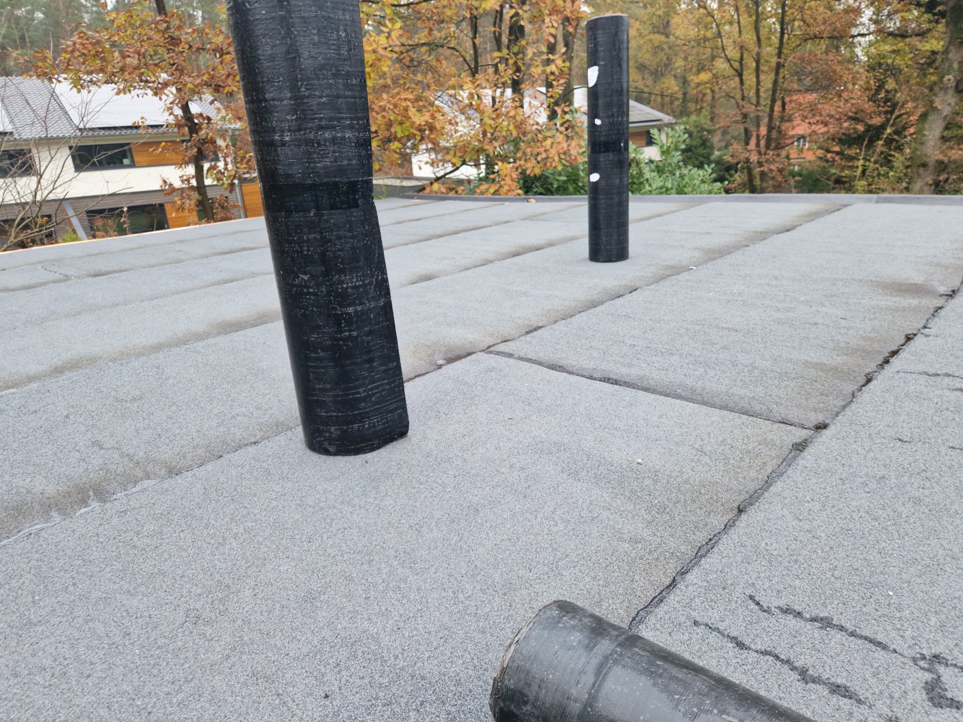

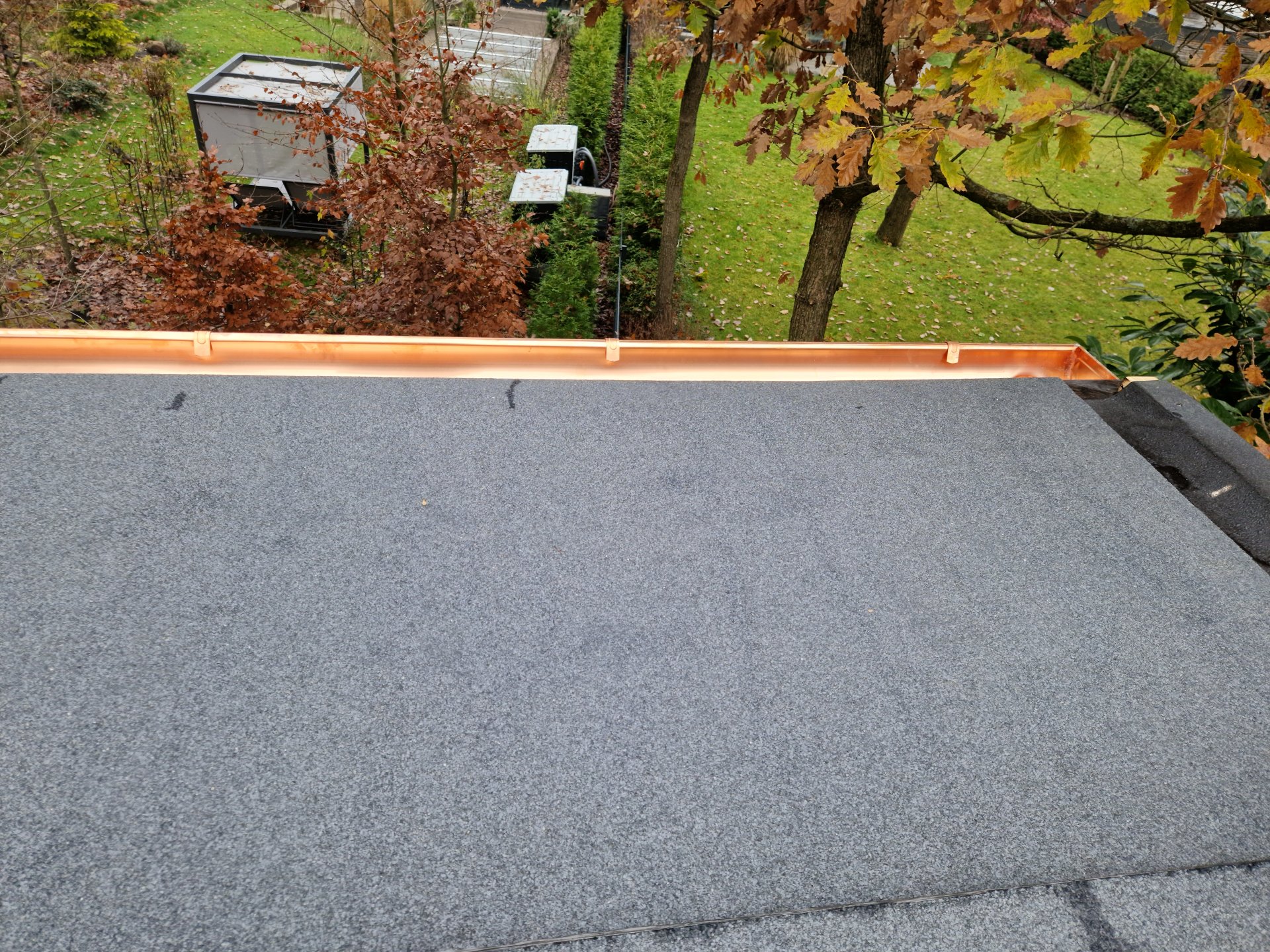

    Solange du keine Lösung für das Dach hast bringt es nicht wirklich was die Wände zu dämmen. Also was hast du mit dem Dach vor?

    Naja das Dach würde ich gerne wie oben beschrieben, ne Zwischensparrendämmung machen. Da es 24 Balken sind würde ich zb 100 o 120 er Steinwolle ,Dampfsperre und darunter dann Nut u Federbretter zum verkleiden zwischen die Sparren machen. Dann sind die Balken sichtbar und ich hab noch etwas Platz um flache Sachen zu verstauen

    Ich reiße nur mal kurz an: Deine dampfdichte Folie wird nie 100% dicht sein, erst recht nicht wenn du die Balken sichtbar lassen willst. Die Feuchtigkeit aus der Garage, die *immer* eingebracht wird, sammelt sich in deiner Dämmung. In kürzester Zeit kompostiert sich dein Dach selbst, denn ohne Hinterlüftung kann die Feuchtigkeit durch die dichte Eindeckung nicht entweichen.
    Falls noch dazu ein Schaden in der Dacheindeckung ist kannst du den zudem nicht zeitnahe sehen.
    "1x Nagelbahn und 1x Schweißbahn." --> das ist jetzt nicht unbedingt die beste Voraussetzung für so ein Vorhaben. Am besten noch irgendwas aus dem Baumarkt und zum ersten Mal selber geschweißt. Wohl bekomm's dem Pilz!
    Dir bleibt nur eine Hinterlüftungsebene zu schaffen oder eine Aufdachdämmung auszuführen.

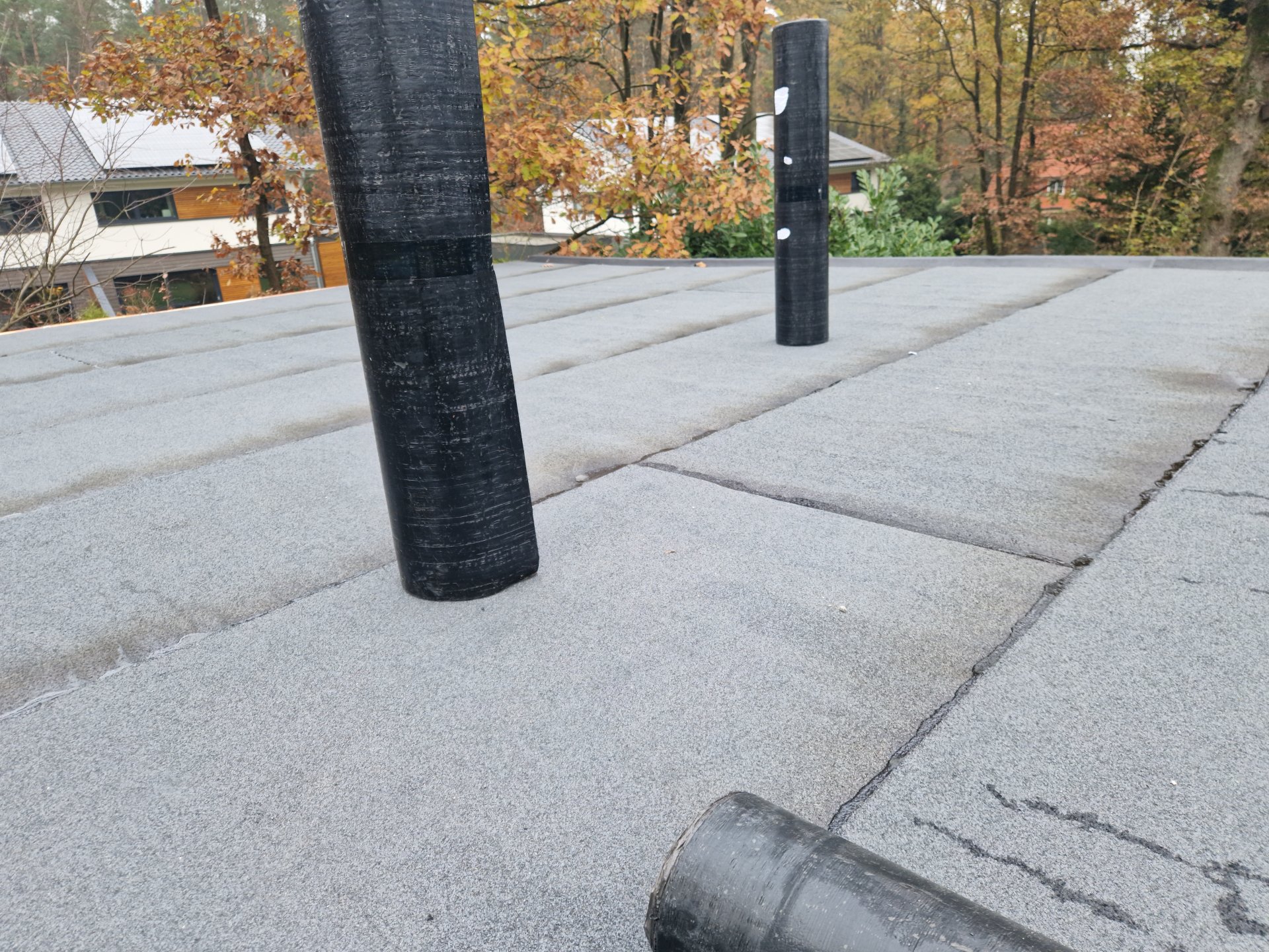

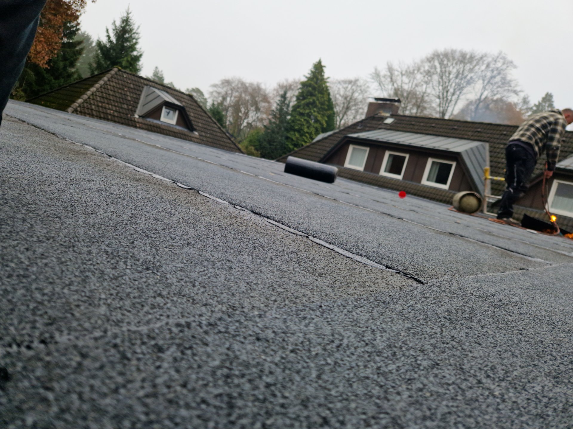

    Das vorm editieren war weil ich deinen Beitrag nicht gesehen hatte. Hab am Handy geschrieben und mehrere Fenster auf....
    Nee bin ich noch nicht von weggekommen.....
    Hab ja erstmal innen soweit fertig gemacht, und muss jetzt mal die Fassade in Angriff nehmen. Da soll wie gesagt entweder zb 6er Dämmung dann Armierungskleber, und der wird mit Silikat Fassadenfarbe gestrichen.
    Ich dachte halt das es ja auch im Sommer gegen zu dolle Wärme gut wäre ,wenns auch nur n bisschen gedämmt ist.
    Fenster hab ich zur Belüftung immer auf Kipp.
    Wenn ichs ungedämmt lasse , und im Winter temporär ne Heizung betreibe,hol ich mir doch aber auch Feuchtigkeit rein oder ?
    Das Tor is übrigens n 40er Sektionaltor mit Schlupftür.

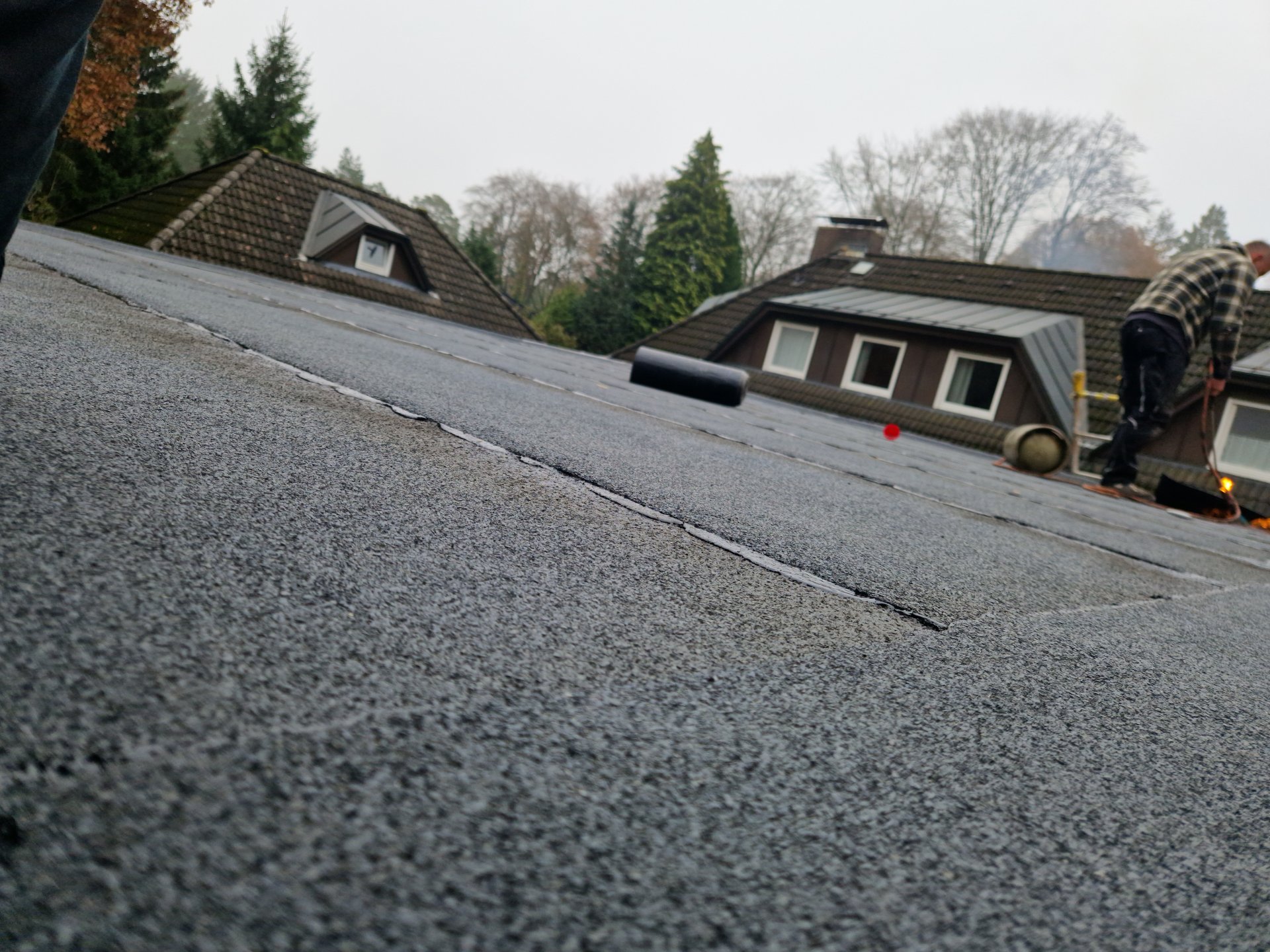

    Das Dach hab ich mitm Kumpel gemacht, der is seit ca 30 Jahren Dachdecker, ich behaupte mal der weiß was er da macht. Nein keine Baumarktware.
    Poly ULB Nagelbahn und
    Binne Polyplan 103 obendrauf.

    Achso, ich dachte das ist bestenfalls eine V13 und eine V60 obendrauf. So sieht das gar nicht schlecht aus, Ausführung scheint i.O, wobei im letzten Bild die Naht nicht ohne Nadel zu beurteilen ist - wird schon passen.
    Trotzdem bleibt das Problem: du sperrst die Feuchtigkeit im Dach ein. Ich kann nur ausdrücklich, sehr ausdrücklich von einer Dämmung von innen im Dachbereich abraten. Schau dir das PDF an - wenn du nicht völlig fest mit deiner Idee bist wirst du es sehen.
    Zur Wand muss leider wer anders was sagen, bei mir sind 4cm Isover Ultimate in den Fächern der Unterkonstruktion für die Lärchenverkleidung und unter der Fassadenbahn - aber eigentlich nur weil ich es nicht leer lassen wollte.
    Edit:// wie verlaufen denn deine Sparren? Von vorne nach hinten oder von rechts nach links? Eventuell lässt sich ja eine Hinterlüftung herstellen. Im Bild scheint es von rechts nach links?
    Edit2:// Wenn es von rechts nach links ist, also 90° zum Gefälle: das ist ungünstig, aber könnte evtl. möglich sein:
    Nur im unteren Bereich dämmen, also nur im ausgeklinkten Bereich. Der Bereich der seitlich unterm Blech endet (über dem Mauerwerk/ Ringbalken/Ringanker) muss frei und dauerhaft hinterlüftet sein. Dann hat das gute Chancen zu funktionieren, sofern genug Wind unter das bereits vorhandene Blech kommt.

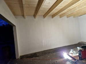

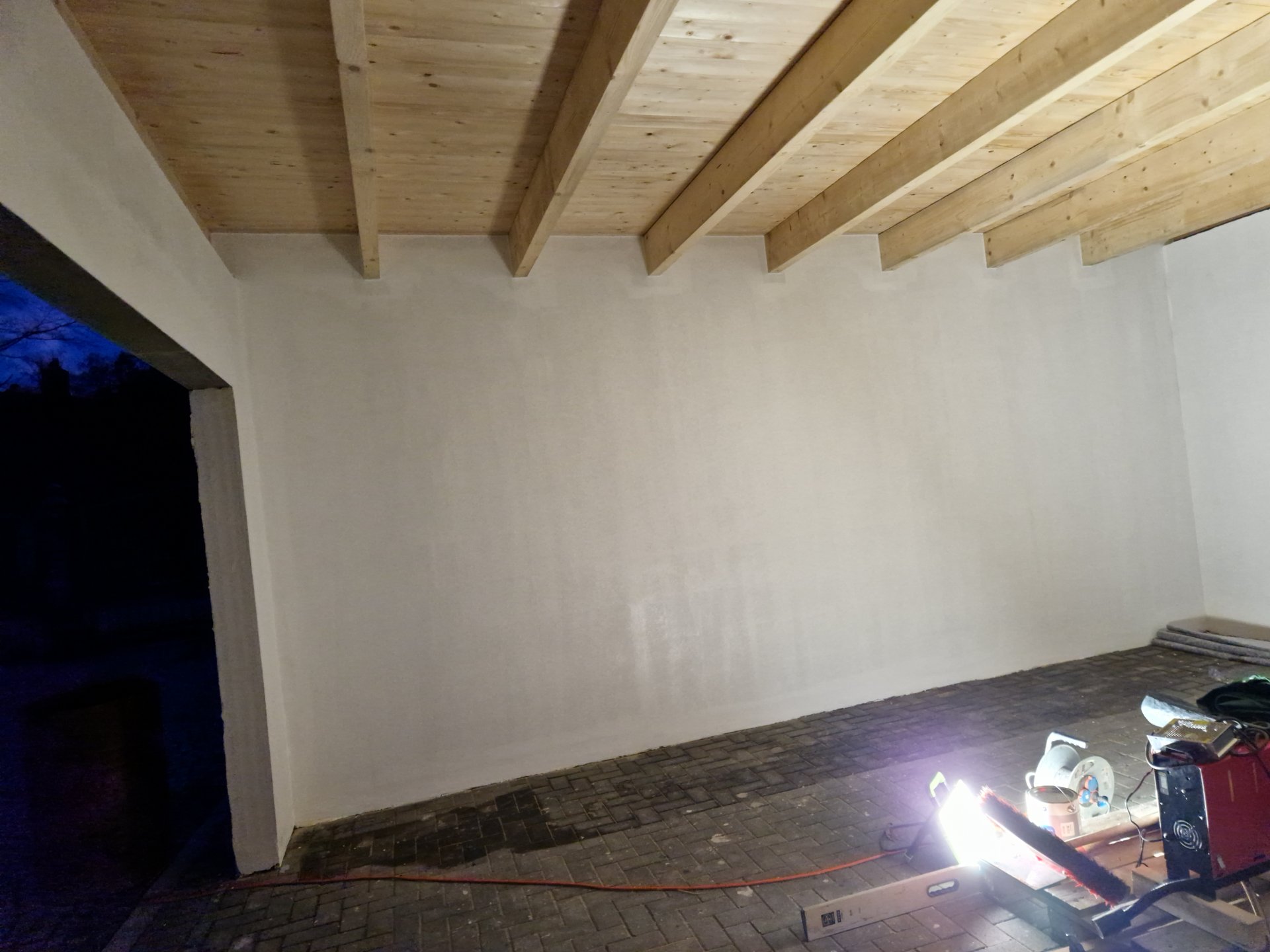

  11. Samiba
    Samiba
    05.05.2022
    13

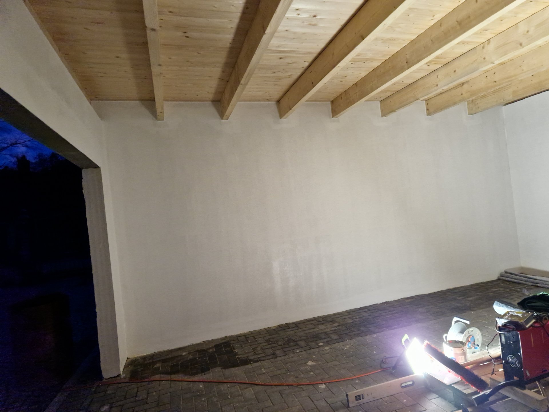

    Die Sparren laufen von recht nach links.
    Anbei n Bild von innen.
