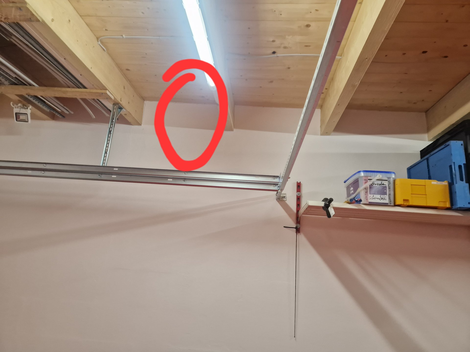

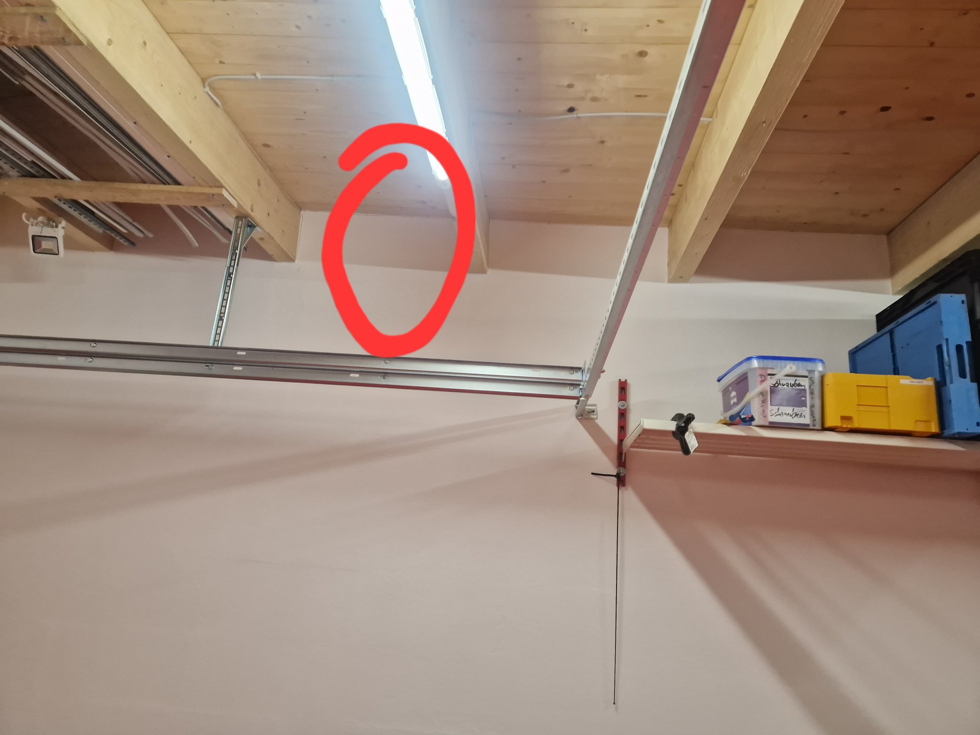

    Zur Hinterlüftung , die Sparren liegen auf dem Ringanker auf. Die Zwischenräume hab ich mit KS zugemauert. Es ist ein kleiner Dachkasten vorhanden ringsum außer hinten. Da is die Dachrinne. Wenn ich nun in diese KS jeweils links u rechts pro Abteil ( Sparren liegen von links nach rechts) ne 50 mm Bohrung mache , würde das als hinterlüftung ausreichen?
    Also oben im rot markierten Bereich.

    @Fridolin77 , kann das funktionieren?

    Nu lass doch die arme Garage in Ruhe.. Siehst doch selber wie praktisch die Fächer als Langholzlager sind.
    Auch mit 50mm Bohrungen ändert sich da nix. Vielleicht findet sich aber ein Vogel der das dann als Nest nutzt wenn du keinen Deckel drauf machst...

    5cm hoch über die gesamte Breite des Faches wäre korrekt.
