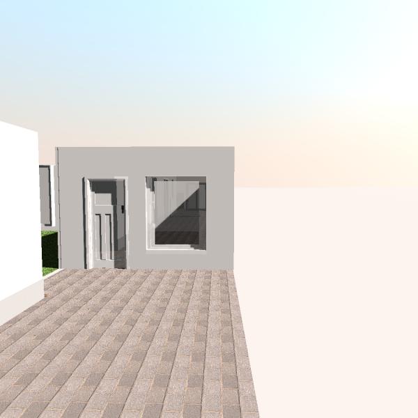

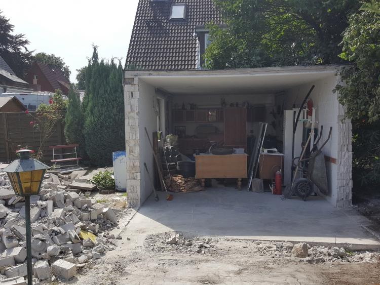

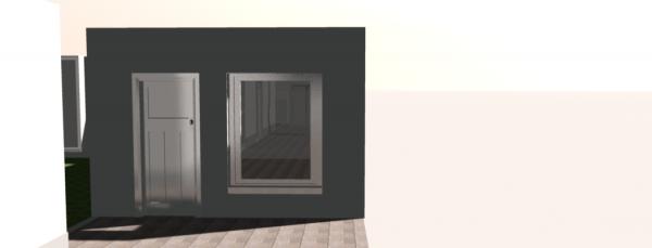

    wir haben eine 9 x 4 m große Garage auf 7 x 4 m kürzen lassen. Nun muss die Garage wieder zugemauert werden. Reicht schon, dass ich den Abriss nicht selber machen konnte...:) Jetzt will ich als zukünftiger Bauherr zumindest ne Mauer mauern! Allerdings noch nie zuvor gemacht...
    Zudem soll noch ein Fenster und eine Tür mit eingebaut werden.
    Die Garage wurde 1981 gemauert. Drunter ein dickes Fundament samt Bewehrung und Frostschürze mit 80 cm Tiefe. Die Mauern sind aus Kalksandstein ( 2DF ). Oben befindet sich ein Maueranker, der momentan durch den Abriss an zwei Seiten in der Luft hängt. Die Decke besteht aus 4 m langen Porenbetondecken mit Stahlbewehrung. Diese liegen auf den Mauern auf.
    Nun möchte ich die vordere Wand, in der sich zuvor das Garagentor befunden hat und die nun weggenommen wurde, wieder zumauern. Selber:) Zudem soll eine gewöhnliche Tür und ein Fenster eingebaut werden.
    In meinen Gedanken war ich bereits dabei, die neue Mauer einfach im rechten Winkel an die bestehende Mauer zu setzen, so dass sie oben unter der Porenbetondecke mit dieser abschließt. Über Tür und Fenster jeweils einen Sturz und fertig:) Allerdings erzählte man mir nun, dass ich die Ecken der Mauern verzahnen sollte. Zwecks Stabilität der Mauern. Zudem müsse ja auch der Maueranker fortgeführt werden?
    Vielleicht kann mir der ein oder andere gute Tipps geben, wie man am besten anfängt, welcher Weg der richtige ist und ob ich vielleicht nicht doch einfach einen Maurer alles machen lassen sollte.
    Zur Verdeutlichung hab ich mal Fotos angehangen. Sowohl vom Ist-Zustand also auch vom Soll-Zustand.

    1. Lese ich nichts von einem Fundament für die neue Mauer. Das ist auf jeden Fall notwendig (frostsicher Tiefe)
    2. Der "Maueranker": Du meinst sicher einen Beton-Ringbalken. War der vorher umlaufend? Dann muss der das nachher auf jeden Fall auch wieder sein, inkl. Anschluss der Bewehrung usw.
    3. Die neue Mauer mit dem Bestand verzahnen sehe ich auch als sinnvoll an, allerdings sind da Setzungsrisse nicht ganz zu vermeiden.

    Die Bodenplatte steht doch noch, siehe Foto.
    Garage wurde doch gekürzt.

    Es wird sich sehr schwierig gestalten im Rahmen des vermutlich geplanten Budgets die Bodenplatte zu entfernen, zu unterfangen und ein Fundament einzubringen. Sonst wäre die Bodenplatte doch ebenso schon gekürzt.
    100% fachgerecht ist es sicher nicht, die Wand auf die Platte zu stellen, aber ob es tatsächlich zu Problemen (Risse etc.) kommt, weil die Platte bei Frost die Wandscheibe drückt wird wohl nur der Versuch zeigen können.
    Vorher stand vermutlich ein Auto drauf? Risse in der Bodenplatte sind nicht vorhanden ?

    Oh man, lass das ganze von einem Statiker begutachten.
    - Frostschürze unter der neuen Wand notwendig!
    - Ringbalken wiederherstellen notwendig. Wer erzählt denn so einen Blödsinn dass das Verzahnen der Mauer reicht?

    Du hast ein umlaufendes Fundament um die alte Garage gehabt, aber da wo die neue Wand hinkommt ist sicher kein Fundament drunter.
    Jetzt kommt aber eine statisch tragende Wand an die Stelle und unter der Wand befindet sich nur "Dreck".
    Nun kommt an die Stelle Wasser und es wird Winter. Das Wasser gefriert, dehnt sich aus und hebt deine Wand leicht an.
    In der Mitte stark und an der Seite ein bischen weniger, weil da ist sie ja nun verzahnt mit der alten Wand.
    Als statisches Experiment sicher interessant für einen Versuchsaufbau :-)
    Nun sprichst du auch noch von einem Ringanker. Der ist ja nun auch nicht mehr da...
