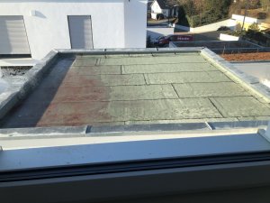

    Hallo, ganz neu hier... wir haben unsere Garage sanieren lassen ( Betondecke mit Gefälle, 2 lagen Abdichtung mit Attika) jetzt haben wir bemerkt, dass im hintern Bereich Wasser stehen bleibt ca 1cm und sich hier bereits rotalgen angesiedelt haben (3 Monate nach Sanierung. Das Wasser kann nicht vollständig ablaufen, da der Ablauf unseres Erachtens nach zu hoch sitzt. Der Dachdecker hat vorgeschlagen, wir sollen Kies aufschütten. Sollen wir dies nun so hinnehmen oder handelt es sich hier um einen Mangel den eigentlich er zu beheben hätte bzw. was macht Sinn? Dieses Forum hat uns schon ganz oft während der Bauphase sehr weitergeholfen und hoffe dass das auch diesmal so ist.

    Brauche Detailbild vom Ablauf. Ist der nicht am Tiefstpunkt des Gefälles angeordnet? Wenn ja, zeig mal auf Detailfoto mit Ablauf die Stausituation.
    Kies ist keine Mängelbeseitigung sofern hier ein Mangel vorliegt.
