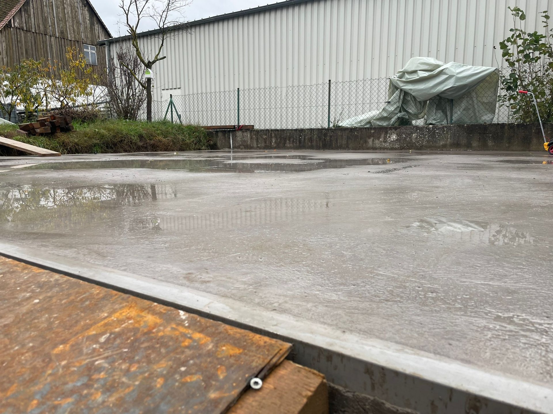

    Hallo Zusammen,
    lange stiller Mitleser (da ich lieber nichts antworte, bevor ich was falsches antworte), nun auch mal eine Frage meinerseits.

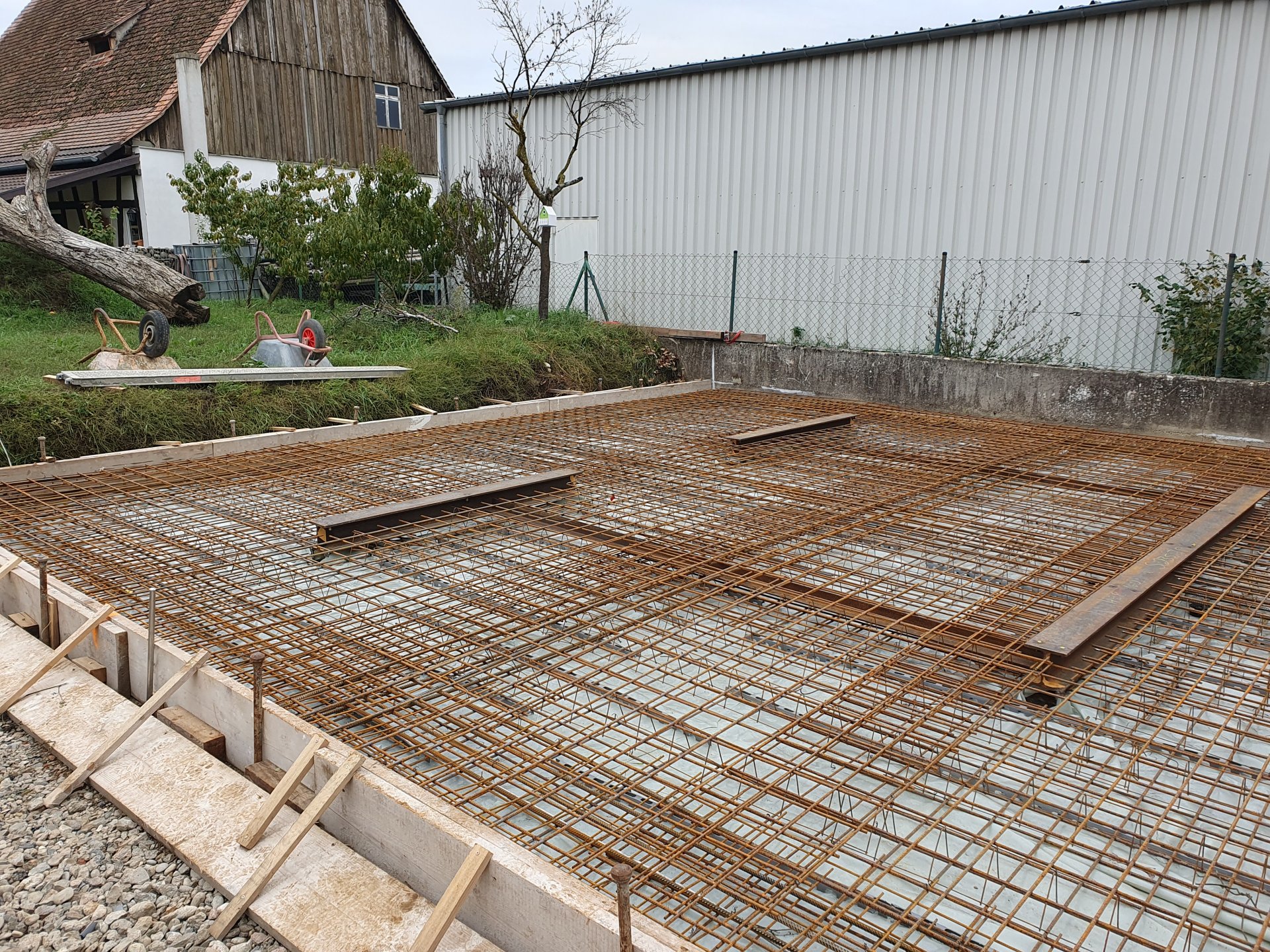

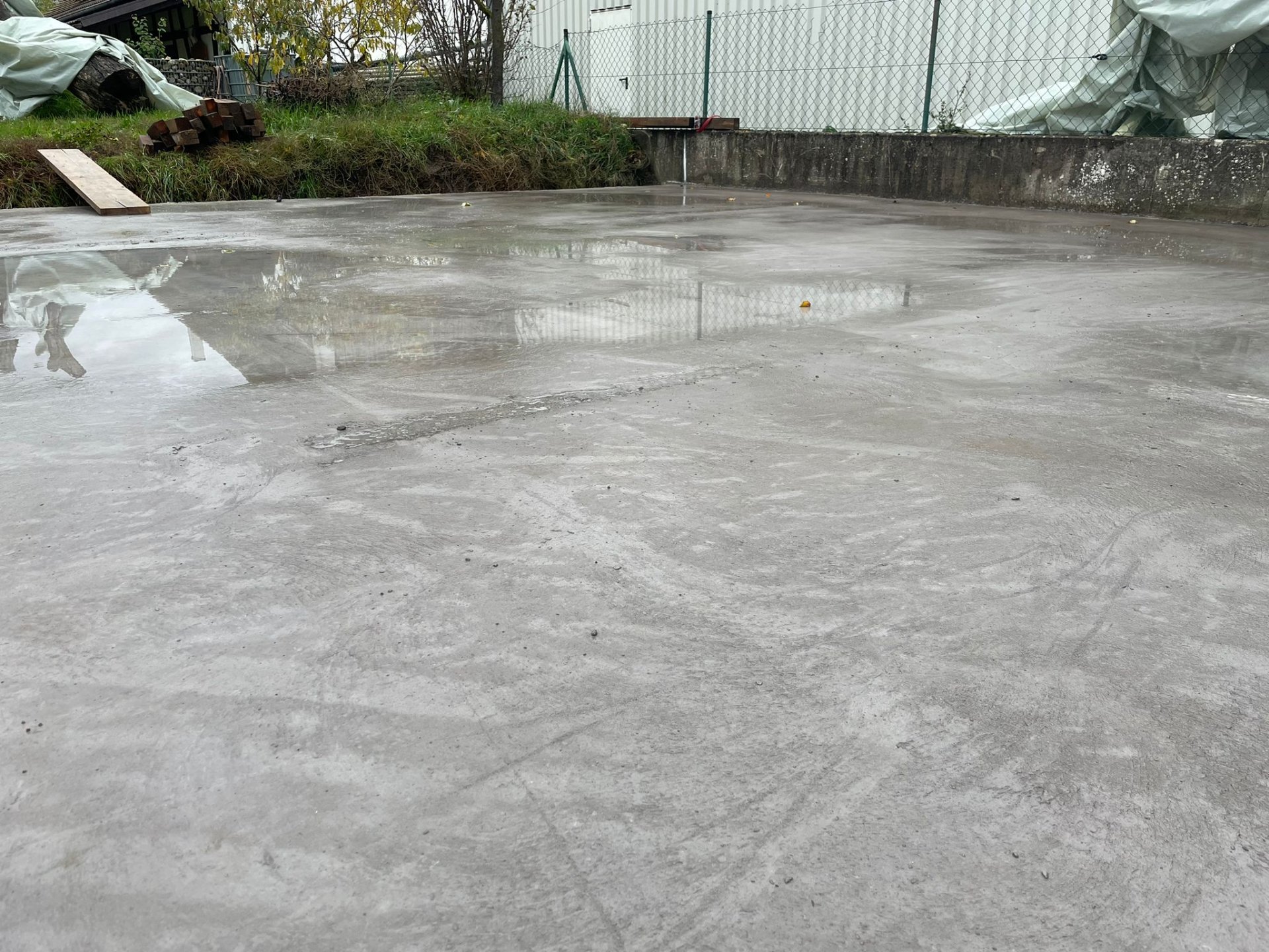

    Ich habe eine massive Garage mit Dachterrasse gebaut. KS Mauer, STB Decke. Meine Wände Innen sind bereits verputzt.
    Nun geht es um den Bodenbelag. Ich hab aktuell die nackte Beton Bodenplatte 25cm. Diese möchte ich möglichst dünn ausgleichen (da nicht 100% gerade) und versiegeln.
    Mit was mache ich das am besten? Ich bekomme leider sehr widersprüchliche Aussagen.
    Tor Monteur meinte, mach Ausgleichsmasse und dann Epoxidharz zum versiegeln. So war auch mein Plan tatsächlich. Auch auf Youtube durch Fachpersonal oft so zu finden (ja man sollte nicht alles glauben was auf YT zu finden ist).
    Andere meinen Ausgleichsmasse kann ich nicht machen in der Garage, würde brechen.
    Fliesen möchte ich nicht.
    Es soll einfach eine möglichst dünne versiegelte Ausgleichsschicht verteilt werden. Türen und Tor sind bereits verbaut.
    Wie ist eure Erfahrung? Habt ihr einen Tipp?

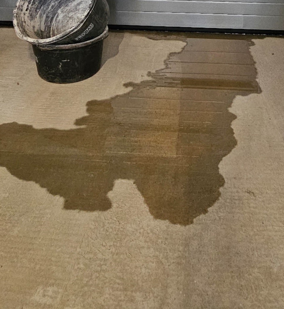

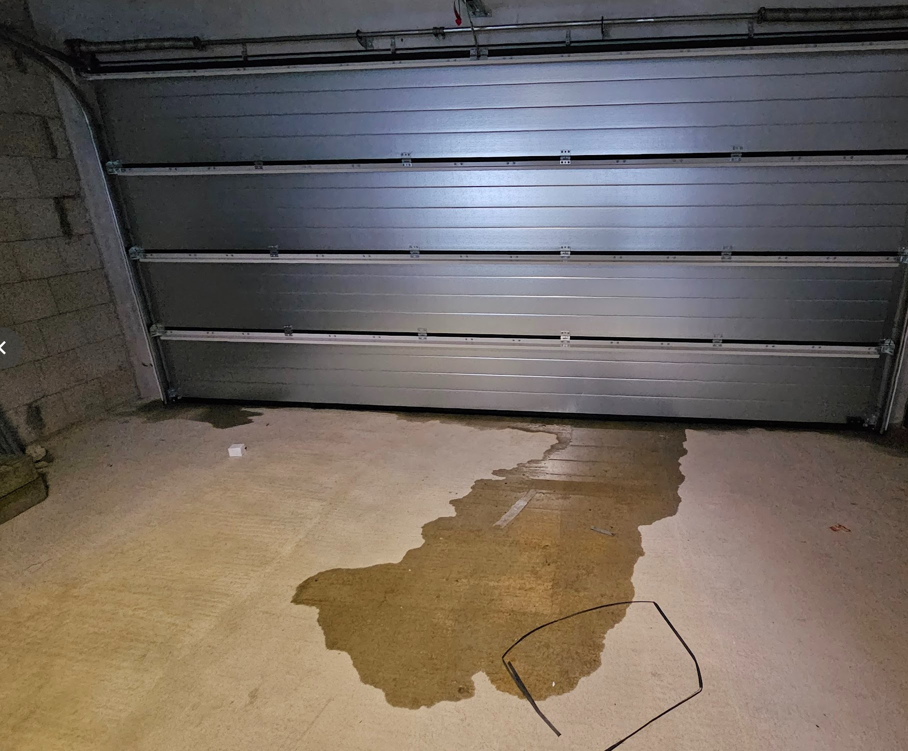

    Eher versiegeln als ausgeilchen, dass muss ich definitiv. Hab mal nachgemessen, ich hab in der Mitte vom Tor eine kleine "Kuhle", Höhenunterschied 1cm. Unter dem 5m Tor kommt auch bei Starkregen Wasser in die Garage, da das Tor nicht komplett abdichtet, da der Boden leicht uneben ist. Siehe Fotos. Der Betonboden ist halt nicht glatt, sondern per Hand glatt/abgezogen mittels Flügelglätter. Rückblickend betrachtet hätte ich gerne einen Betonglätter/Schleifer im Nachgang noch verwendet, hab ich damals aber nicht.

    Mein primäres Problem ist eigentlich, dass eine Tür zu tief gesetzt wurde. Nun ist aber alles verputzt usw. Ich würde vor der Tür in einer Ecke dann keine Fliesen legen, hässlich aber dann ist das so.
