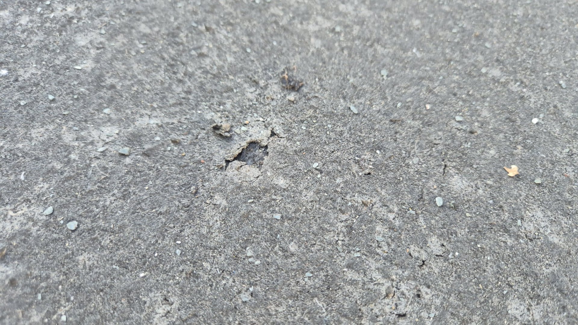

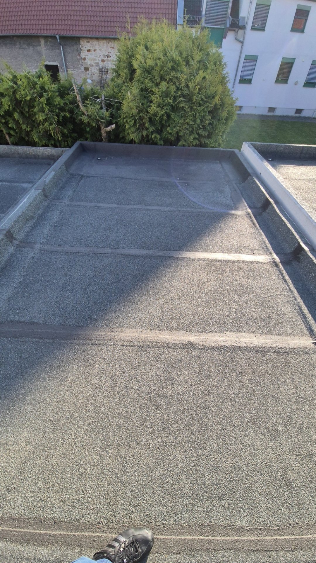

    Meine Garage ist erst wenige Jahre alt und schon undicht. Es gibt Spannungsrisse, die von innen und außen zu sehen sind, von den Lüftungsbohrungen ausgehend hoch in die Ecken. Die Schweißbahnen sehen auch nicht besonders gut aus.
    Zunächst konnte ich das Problem beheben indem ich die Risse im Fertigbeton und die Bahnen mit weber.tec Superflex D 24 gestrichen habe. Das hatte ich noch übrig und schien laut Datenblatt auch geeignet zu sein, weil UV-beständig und auf Bitumen einsetzbar.
    Auf dem zweiten Foto sieht man aber, dass es sich beginnt abzulösen.
    Zudem bleibt auf der letzten Bahn in Richtung Hecken immer das Wasser stehen.
    Welche Flüssigabdichtung könnt ihr empfehlen?
    Ich wäre schon damit zufrieden wenn es nur ein paar Jahre hilft.

    Mein Rat, altes Dach herunter reißen und neu machen. Das spart eigentlich Geld. Flüssigkunststoff kostet mit Haftgrund, Trägereinlage und Flüssigkunststoff ca 80€/m2 im Einkauf. Wenn dir ein Dachdecker die Garage neu abdichtet kostet dich das ca 3000€ und du hast die nächsten 25 Jahre deine Ruhe und musst nicht nochmals damit anfangen und tägliche bibbern, ob dein Provisorium funktioniert. Zumal Abdichtungsarbeiten am Flachdach nichts für Laien ist.

    Das sieht wirklich sehr schlecht gealtert aus, da wird Flick nicht helfen. Lieber komplett neu machen (lassen) und in der zweiten Variante die Dachfläche etwas besser vor Sonnenlicht schützen; etwa Kiesschüttung, stark besandete Bahnen oder Begrünung.

    Immer wieder ...Spannungsrisse aufgrd von Thermischen Belastungen, so ein Dach hat bei Sonneneinstrahlung durchaus Oberflächentemperaturen von 70 bis 80 Grad im Winter bis -20 Grad macht ein Delta t von etwa 100 Grad(!) wenn man ein wenig Dämmstoff zuvor aufgebracht hätte wäre es so nicht passiert, passiert selten, wenn man Abstrahlungsschicht durch Kies, wie mein Vorschreiber schon gesagt hat, aufbringt.
    Ohne Schutzvorkehrungen bleiben die Belastungen ...
