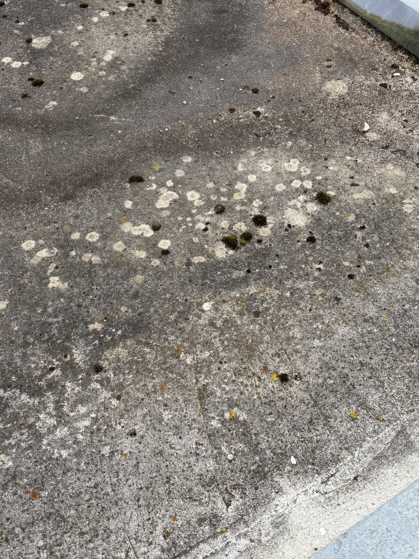

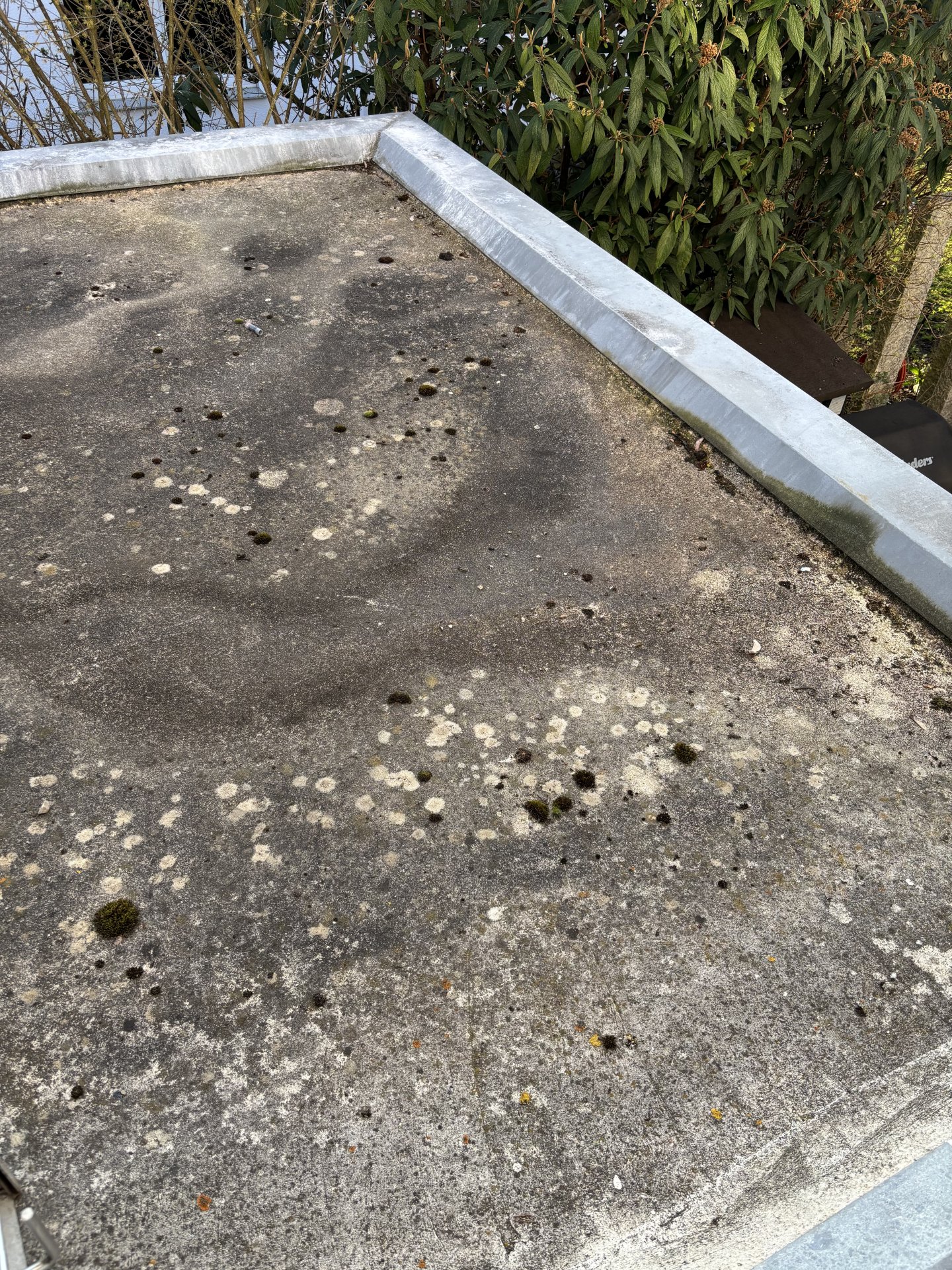

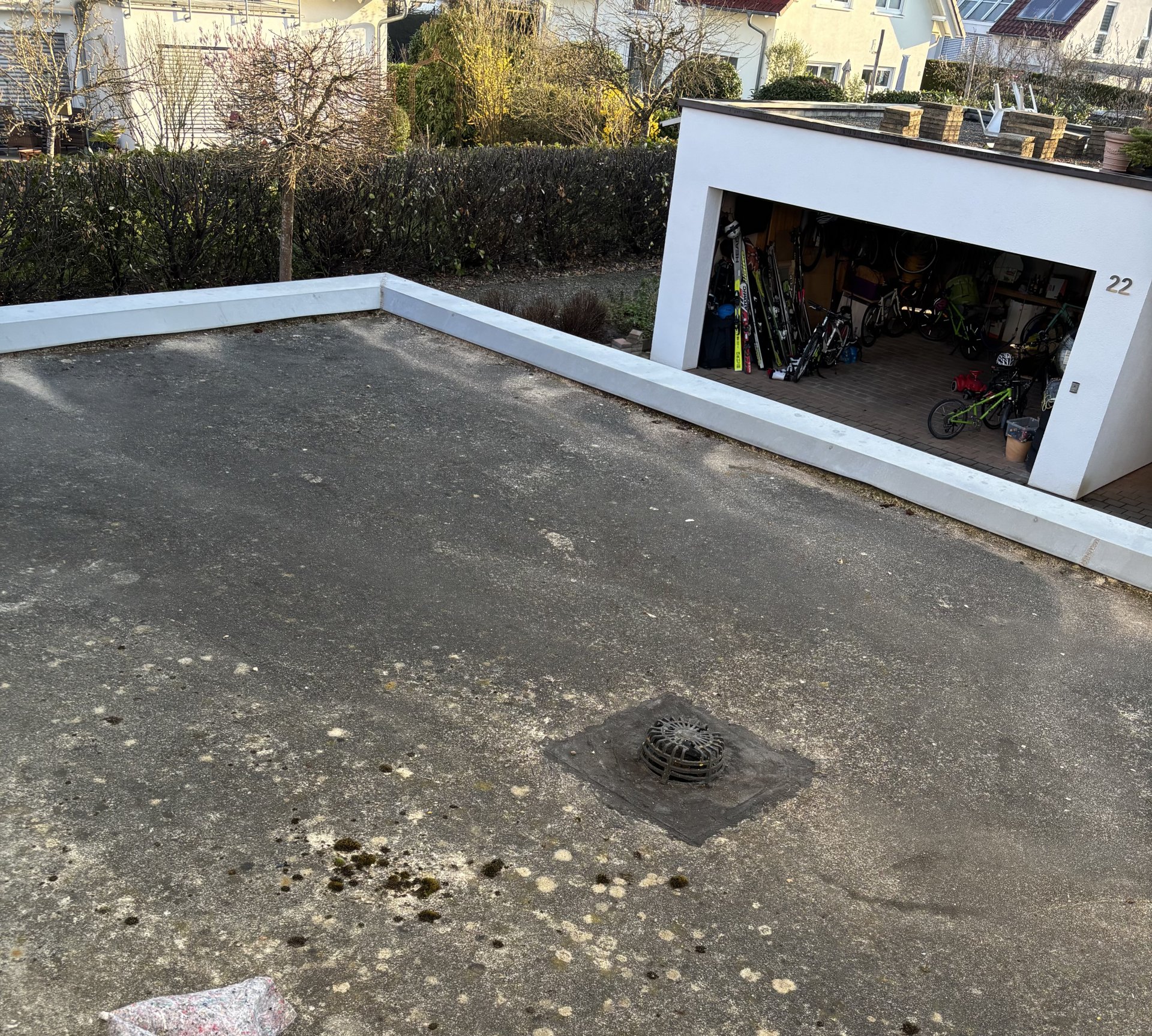

    Hallo zusammen. Bin neu im Forum und will es mal probieren . Ich habe eine Garage (keine fertiggarage ) - diese ist jetzt 15 Jahre alt. Ich würde das Dach gerne säubern und neu abdichten . Mir schwebt eine flüssige Richtmaße vor , aufzutragen mit Rolle. Im Anhang Fotos vom derzeitigen Zustand . Bislang ist die Garage soweit ich es sehe dicht - allerdings hohe Luftfeuchtigkeit . Welche vorbehandlung muss ich machen ( einfach abfegen , dampfstrahler ?) und welche dichtprodukte kommen denn in Frage ? Vielen Dank . Joe

    Die Teerpappe um dein Dach geht wie eine Wanne am Rand hoch und wird da unter dem Blech versteckt. Genau diese Knicke, wo du jetzt nicht ran kommst sind aber die Schwachstellen bei dieser Abdichtung.
    Das ist also so nicht sehr sinnvoll, was du da vor hast. Du müsstest alle Bleche abnehmen, das Dach Kärchern (komplett von Moos und anderen Verschmutzungen befreien, dann trocknen), und dann je nach Situation weitere Lagen Bitumen aufbringen oder eine Flüssigkunststoffdichtung auftragen.
    Einfach nur so auf ein heiles Dach eine Dichtmasse auftragen ist Geldverschwendung. Lass das also sein.

    Bei der vorhandenen Abdichtung handelt es nicht um eine bituminöse Abdichtung. Vielmehr gehe ich davon aus, dass es sich um eine Dichtschlämme handelt. Darüber nachzudenken, diese Abdichtung zu erneuern, halte ich persönlich für richtig.
    Wie schon geschrieben, würde ich das keinesfalls selbst machen. Entweder zweilagig Bitumen, EPDM oder Edelstahl rollnahtgeschweißt.

    Das ist keine Bitumenabdichtung. Das sieht mir eher nach irgendeinem Flüssigkunststoff oder Farbe aus. Das einzige was aus Bitumen ist, ist der Gully. Der wurde aufgeschweißt. Einmal reinigen und dann nochmal ein Bild posten. Dann sieht man mehr. Nur weil man innen keine Undichtigkeit sieht, bedeutet das nicht, dass das Dach dicht ist. Bei einer gut betonierte Betondecke benötigt stehendes Wasser Jahre bis Jahrzehnte, bis man innen was sieht. In der Regel sind es dann kleine Haarrisse, Bohrlöcher oder andere Stellen, an denen der Beton geschwächt wurde, wo man dann irgendwann mal was innen sieht.

    Das ist doch Unsinn.
    Warum genau soll der TE auf Verdacht ein Dach behandeln, welches augenscheinlich dicht ist?
    Wenn es ein Nässeproblem gibt, gibt es ein Nässeproblem. Wenn es keines gibt, weil das Wasser abläuft und die Dichtbahn noch okay ist, muss man auch nichts machen.
    Gerade weil es auf diesem Dach ein ausreichendes Gefälle zu geben scheint, dass kein Wasser steht und sich seine Wege sucht ist da doch wirklich kein Problem zu erwarten.

    Bitte auch mal ein Foto vom Dach des Hauptgebäudes posten, vielleicht hat @Ettlingen dafür auch Prophylaxe-Vorschläge von Kärchern über Imprägnierung bis hin zur Neueindeckung?
    Ansonsten kann natürlich bei einer 15 Jahre alten Dachbeschichtung (von Abdichtung will ich da gar nicht reden) eine Überholungsbeschichtung schon sinnvoll sein. Man muss ja nicht erst darauf warten, dass der Vollverschleiß erste Schäden zeitigt.
    Bitte erstmal reinigen und checken was für eine "Abdichtung" da drauf ist, erst dann kann dir ein DDM wie @ToTi sagen womit du es am besten überarbeitest.

    Gut beschrieben. Klar kann man warten, bis sich innen Feuchtigkeit abzeichnet. Darauf würde ich nicht warten. Und wenn man schon Geld investiert, sollte die Abdichtung möglichst lange halten. Daher hatte ich Edelstahl vorgeschlagen. Das ist die günstigste Lösung. Günstig im Sinne einer sehr langen - fast unbegrenzten - Haltbarkeit.
    In seinem Eingangspost schreibt der TE allerdings, dass er es selber machen möchte. Insofern gehe ich davon aus, dass er eine möglichst preiswerte Lösung sucht. Sollte das so sein, sollte er dem Rat von Fasanenhof folgen und erstmal abwarten.

    Ich stimme dir zu. Wenn man ein neues Dach baut und wirklich³ auf Lebzeiten keine Sorgen haben will, dann ist ein Edelstahldach die beste (und über 50 Jahre vielleicht sogar die wirtschaftliche) Lösung.
    Für alles andere ist Teer "gut genug" und Kunststoff "einfach genug"
