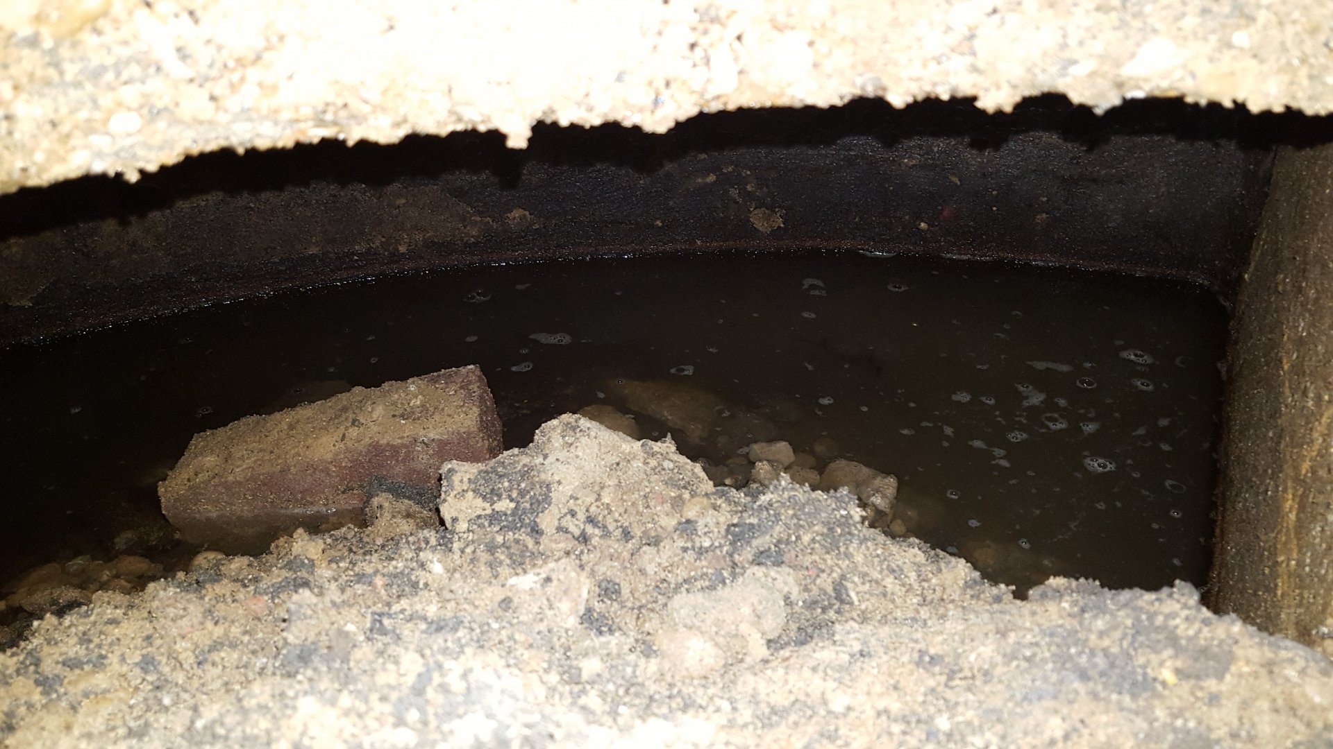

    wir wollen eine zweite Garage(Betonfertiggarage) bauen. Die Baugenehmigung liegt bereits vor. Der Aushub für die Garage und der Fundamentstreifen wurde von einer Baggerfirma vorgenommen.
    Beim Aushub des vorderen Streifenfundamentes wurde leider die alte Sickergrube(Abwasser gefunden). Laut den Informationen die wir hatten hätte die wohl weiter vorne sein sollen. Da hätte sie nicht gestört.
    Die Frage stellt sich jetzt, wie wir damit umgehen.
    Brauchen wir jetzt einen bestimmten Handwerker, Statiker, Architekten oder wer könnte uns da weiter helfen?
    Die Sickergrube wurde nur locker verfüllt und es steht auch etwas Wasser drin (Siehe Bilder). Ob sie so ein Fundament und eine Garage tragen kann weiß ich natürlich nicht. Daher würde ich gerne jemanden mit Ahnung hinzuziehen.
    Danke für eure Unterstützung.

  2. #2 petra345, 26.11.2018
    5.186
    1.004
    Genau das sollte man tun. Vor Ort kann man besser abschätzen, was möglich ist.
    Wenn der Boden der Grube einen soliden Eindruck macht, könnte man ihn als Fundament benutzen.
    Bei Fertiggaragen genügt vermutlich hinten und vorne ein kurzes Streifenfundament
    Evtl. kann man in der Grube eine Mauer als Streifenfundament auf der Bodenplatte der Grube aufmauern und fertig ist das Problem
    Oder man verstärkt die vorhandene Bodenplatte mit einem Betonstreifen und mauert von dort aus.

    Das mit Mauer in der Sikergrube gefällt mir, mal davon abgesehen das ich das Ding dann erst mal komplett leer machen müsste.
    Bleibt die Frage, wer Ahnung davon hat? Ein Statiker?
  4. SIL
    10.865
    4.211
    Wasser raus und das lose Zeug auch mit, dann Kies oder Schotter rein - etwas verdichten, Folie darauf und dann gib ihm mit Beton, wenn noch etwas Armierung über ist mit rein, wo soll es denn hin? Das gibt genug Festigkeit für eine Garage, optimal wären noch ein paar seitlich gebohrte Eisen-selbst wenn dann unten etwas sacken würde bleibt der eingesetze 'Deckel' immer oben.

  6. #6 bauspezi 45, 27.11.2018
    bauspezi 45
    bauspezi 45
    20.02.2017
    1.780
    335
    solingen wald
    iR.
    die oberen Reste der Grube abbrechen, mit groberen Material die Grube verfüllen
    obere 40 cm mit Schotter bis UK Fundamente auffüllen verdichten und Folie darüber
    Fundamentgraben in dem Bereich in der vorhandenen Breite beischalen
    Bewehrungskörbe in der gesamten Frontbreite und je 1m in die seitlichen Gräben ragend
    einlegen über der alten Grube Zusatzeisen einbinden damit der Druck sich verteilt
    dann kann betoniert werden

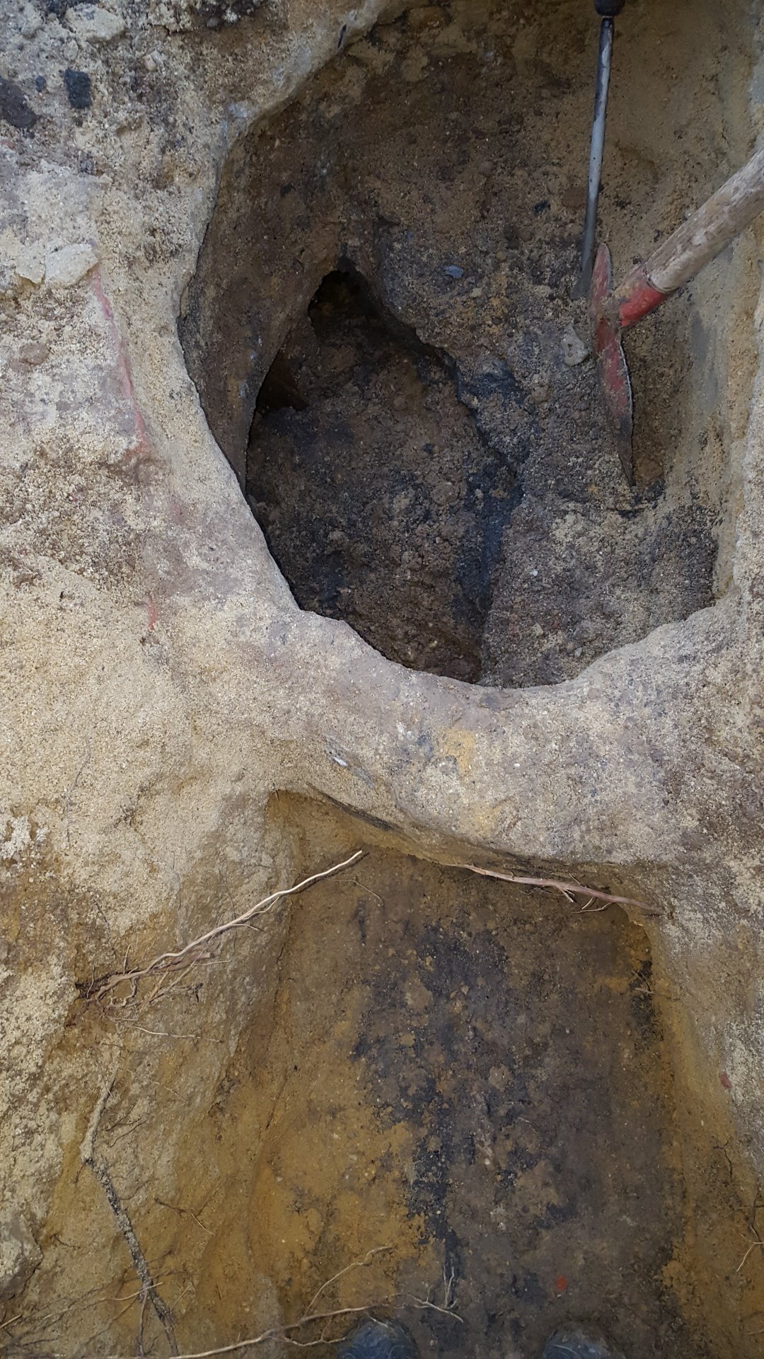

  12. #12 keinName, 15.04.2019
    keinName
    keinName
    06.01.2014
    19
    Softwareentwickler
    Alsdrof
    vielen dank nochmal für eure Unterstützung.
    Beim Abriss der Decke der Sickergrube sind die Seiten natürlich zusammengebrochen. Das Loch wurde komplett ausgeräumt und dann verfüllt und verdichtet. So weit sind wir also schon mal.
    Von einem Streifen kann man an dieser Stelle für das Fundament hier leider nicht mehr sprechen, es handelt es sich eher um ein Loch. Ich habe bedenken das ich das Fundament nicht so stabil Verschalen kann das es mir nicht zusammen bricht. Vor allem weil ich vor hatte es in einem Zug zu betonieren, damit ich nicht zweimal Beton kommen lassen muss.
    Was haltet ihr davon die Schalung aufzubauen und dann mindestens die hälfte zu verschütten und die Schalung später drin zu lassen? Andere Vorschläge?
    Für den zweiten Streifen müsste das loch halbwegs passen.
    Ein Foto füge ich morgen dazu. Danke für eure Unterstützung.

  14. #14 petra345, 16.04.2019
    5.186
    1.004
    Ich hasse es wenn gegen Erdreich betoniert wurde und man später an dieser Stelle graben will. Man bleibt immer an einem Stück Beton hängen. Wenn man an dieser Stelle alte Schrankbretter in den Boden gestellt hätte, wäre eine glatte Oberfläche entstanden.
    Die Bezugsquelle beim Sperrmüll ist kostenlos .
    Wenn ich das Gewicht der Garage mit zweimal 10 t abschätze, muß das vordere Fundament 10 t davon tragen. Die eine Tonne vom PKW kann man dagegen fast vernachlässigen.
    Ich kenne den Boden nicht. Aber bei einem einigermaßen tragfähigen Boden sollte eine Fundamentfläche von 1 m² = 10.000 cm² in der Lage sein 10.000 kg zu tragen. Besonders wenn das Fundament in einiger Tiefe gegründet wird. Kleine Setzungen zwischen den beiden, auf unterschiedliche Weise gegründete Fundamente lassen sich nicht ganz vermeiden. Sie sollten aber bei einer frei stehenden Fertiggarage nicht stören. Das wäre zunächst mal eine Hausnummer für die Fundamentgröße.
  15. #15 keinName, 16.04.2019
    keinName
    keinName
    06.01.2014
    19
    Softwareentwickler
    Alsdrof
    Hier Bilder von dem Loch, das mal ein Garagen Fundament werden soll:
    Hier habe ich weniger bedenken das es mit dem Betonieren nicht klappen könnte.
  16. #16 SIL, 16.04.2019
    10.865
    4.211
    Mach etwas breiter und bissel tiefer, RC oder Schotter rein, leg beim Betonieren Folie an die Flanke und räum oben in der Nähe das 'lose Zeugs weg' und trenn hinten zum Fundament vom Gebäude - etwas XPS EPS zur Not Folie mit MiWo, bei den letzten da. Bei dem vorderen das geht ja ohne Schalung nicht das ist ja völlig 'überflankt'.
    Was ist mit dem KG Rohr? Bleibt dieses? Wenn ja pack es ein - betonier das nicht, die Gefahr einer kleiner Bewegung besteht immer ..

  17. #17 petra345, 16.04.2019
    5.186
    1.004
    So kann man es machen!
    Ich würde mir allerdings Schalbretter in Form von ehemaligen Schränken rechts und links in den Graben stellen, sie sehr gut verankern und würde dann eine glatte Seitenfläche bekommen. Die Bretter muß man nicht unbedingt wieder herausholen.
    Aber das ist eben Ansichtsache.
    Das Rohr muß man dick mit irgendeiner Glaswolle umwickeln damit es im Beton Spiel hat.

  20. #20 keinName, 22.08.2019
    keinName
    keinName
    06.01.2014
    19
    Softwareentwickler
    Alsdrof
    Inzwischen steht die Garage. Die Fundamente wurden mit "verlorener" Schalung erstellt Bis auf ca. die obersten 30 cm ist die Schaltung also komplett drin geblieben. Vielen Dank für eure Unterstützung!
