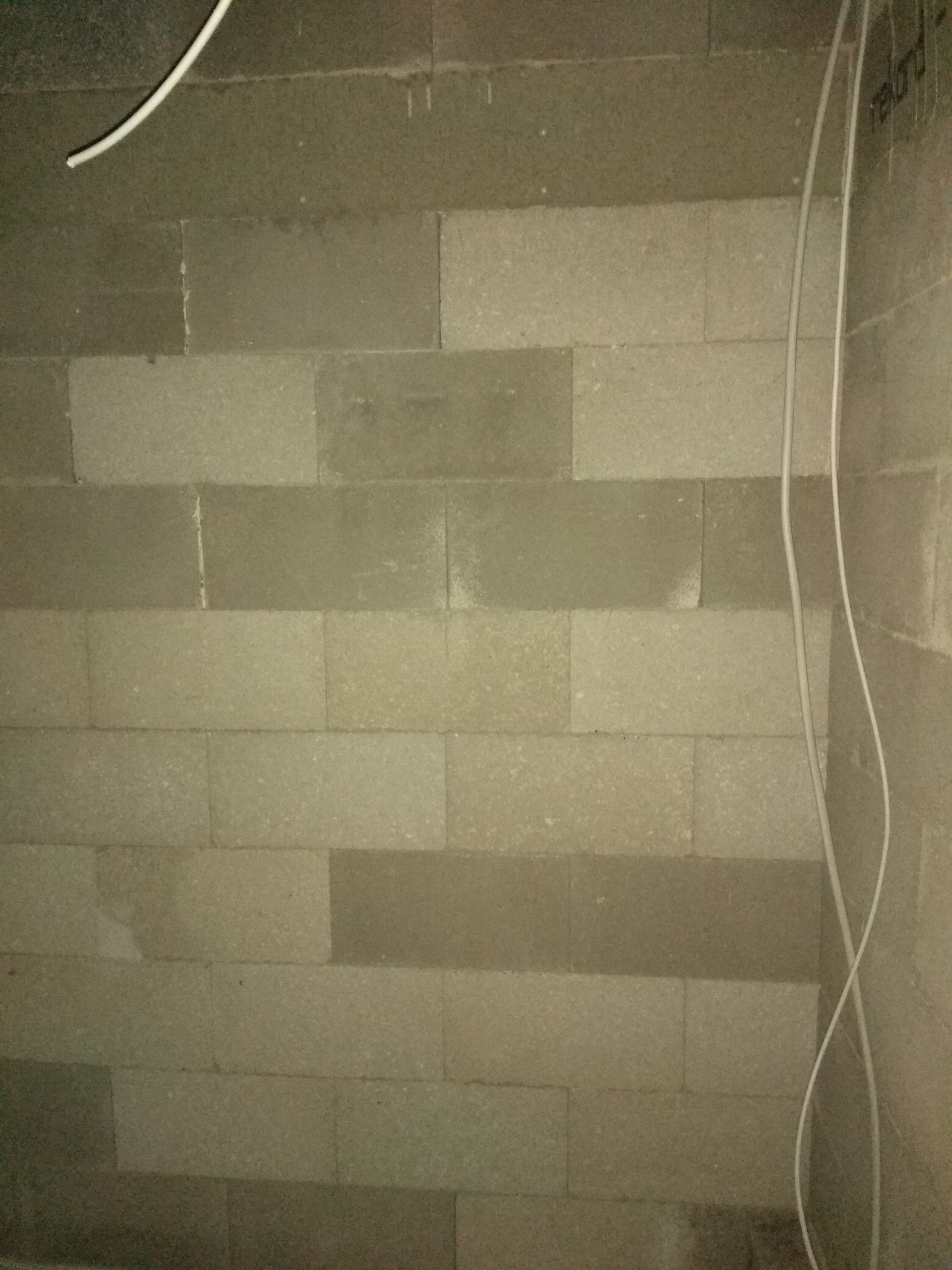

    wir haben unsere Doppelgarage im Rohbau abgeschlossen. Nun sind wir dabei Angebote einzuholen für den Innenputz der Garage. Kann mir jemand sagen was ein "normaler" Preis pro qm ist bzw wie hoch der Stundenaufwand ist und welcher Stundenlohn realistisch ist. Die Garage ist 6 m breit, 10 m lang und etwa 2,60 m hoch. Gebaut wurde mit KLB-Planhohlblock Steinen. Kann ich die Garage noch im Winter innen verputzen lassen oder ist es dafür schon zu kalt.
    Danke für eure Antworten.
    Gruß Hansi

    Und welche Arbeitsschritte wären das?
    Eckleisten setzen und dann Putz aufbringen und glattziehen?
    Denke bei der Garage wäre es nur gute Möglichkeit das Mal auszuprobieren.. :)

    Ich würde noch zusätzlich Putzlehren setzen, dann kannst Du einfach daran entlang abziehen.
    Warum soll jetzt nochmal überhaupt verputzt werden? Schonmal darüber nachgedacht, das Mauerwerk einfach zu schlämmen?

    Wurde ja noch nicht verputzt. Ist quasi noch im Rohbau.
  12. #12 Fabian Weber, 01.12.2018
    16.588
    6.621
    Das Mauerwerk wird mit einer Schlämme überzogen und danach direkt gestrichen.
    Wir haben das mal bei einem Mietshaus im Keller gemacht. Da haben wir einfach Quarzsand in die Farbe gemischt.
    Die Schlämme schließt alle kleinen Fugen und Poren.
    Bei der sauber gemauerten Wand vom Foto wäre es doch schade die schöne Handwerksleistung zu verstecken.
