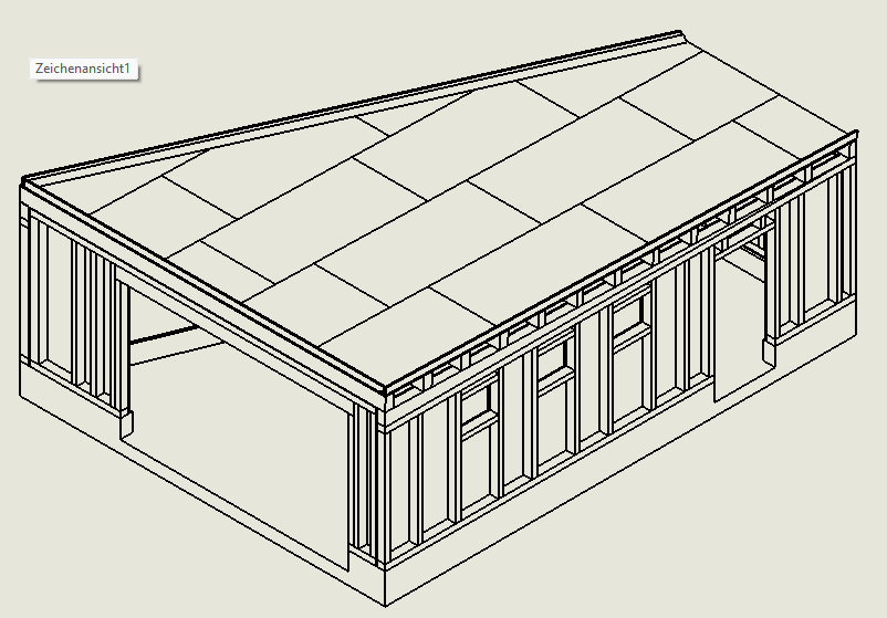

    ich realisiere aktuell meinen Garagen Neubau in Eigenleistung und bin auf eine kleine Hürde gestoßen.
    Wie Ihr in der Skizze sehen könnt, ist das Gefälle des Daches senkrecht zum Balkenverlauf. Laut Statiker ist keine Konter Lattung möglich somit konnte ich die Garage, nur mit einem Warmdach planen.

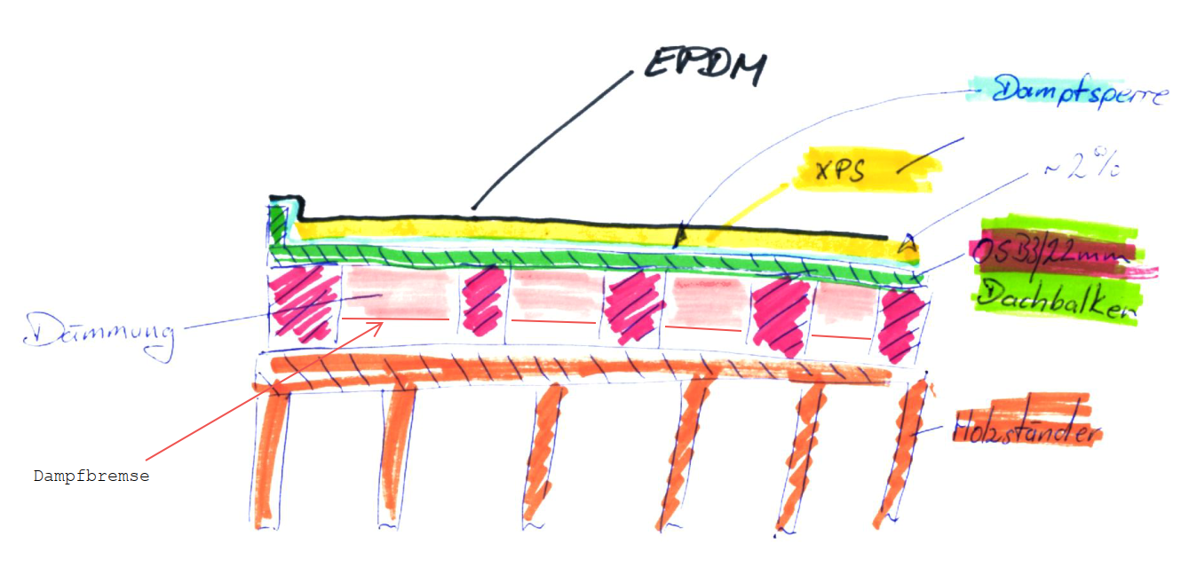

    Nicht die idealste Lösung, da als Dachbedeckung eine verklebte schwarze EPDM Folie ist und keine Verschattung stattfindet, soweit machbar.
    Ach ja und es gibt eine Zwischensparrendämmung, da ich die Garage auch als kleine Werkstatt nutzen möchte und im Winter nicht mit Handschuhen arbeiten will :-)
    Nun wünscht sich meine Frau aber ums verrecken eine Dachbegrünung und da sieht die Sache schon anders aus.
    Eine zusätzliche Dampfsperre und Aufdachdämmung muss her.
    Da es sich "nur" um eine Garage handelt will ich es mit den Baumaßnahmen auch nicht übertreiben.
    Also suche ich eine ausreichende Dampfsperre die mich nicht gleich wieder 400€ kostet.
    Leider werde ich aus den Informationen nicht schlau, ob ich zwingend so tief in die Tasche greifen muss, um eine Elastomerbitumen-Dampfsperrbahn oder sonstige selbstklebende ALU... sd > 1500 m aufzubringen.
    Bei alternativen wie Dampfsperrfolie mit sd > 100m bin ich mir nicht sicher ob die Dampfsperre ausreicht oder ob man diese ausreichend befestigen kann. Denn auch die Aufdachdämmung und EPDM Folie will ja verlebt sein.

    Ich würde die Zwischensparrendämmung und Dampfsperre innen weglassen, und eine reine Aufdachdämmung nehmen , weil Dampfsperre, Zwischensparrendämmung, Holz, Dampfsperre, Aufdachdämmung Epdm und Dach Begrünung das wäre mir zu risikoreich.
    Grundsätzlich würde ich eine Dampfsperre Bituminös mit Aluminiumeinlage oder aussen Schicht wählen,
    darauf PU Dämmung ( besserer Dämmwert als XPS) geringere Wärmeleitgruppe dann Deine gewünschte Epdm folie und das Gründach. Das sollte aber vom Aufbau her so abgesegnet werden müssen, meine Angaben sind ohne Gewähr.

    Moin, für die Garage reicht eine PE-Dampfsperrfolie mit sd > 100 m völlig aus. Wichtig ist, dass sie sauber und dicht verklebt wird, damit nichts flattern kann. Nimm gutes Klebeband und frag den EPDM-Hersteller, ob die Folie drauf hält. Aufbau: Dampfsperre – Aufdachdämmung – EPDM – Begrünung. Damit bist du safe, und deine Frau freut sich!
