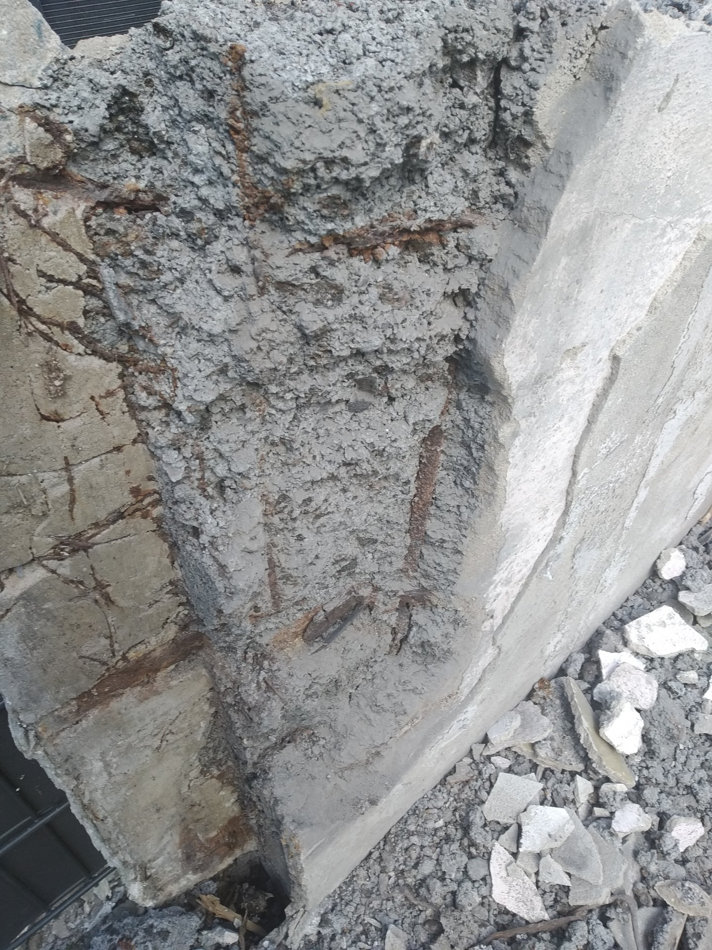

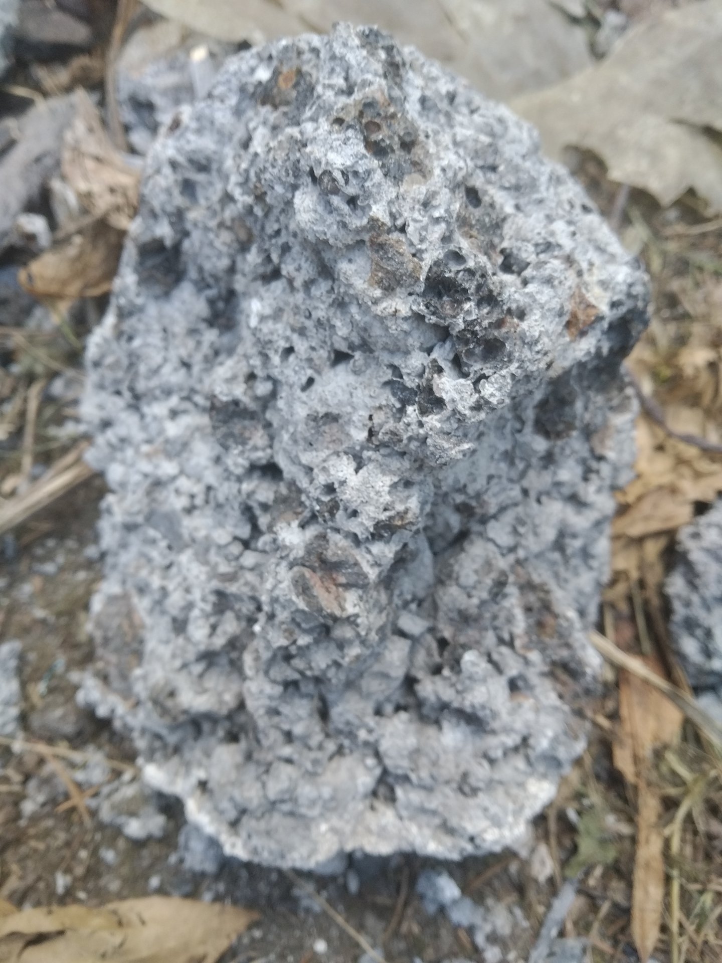

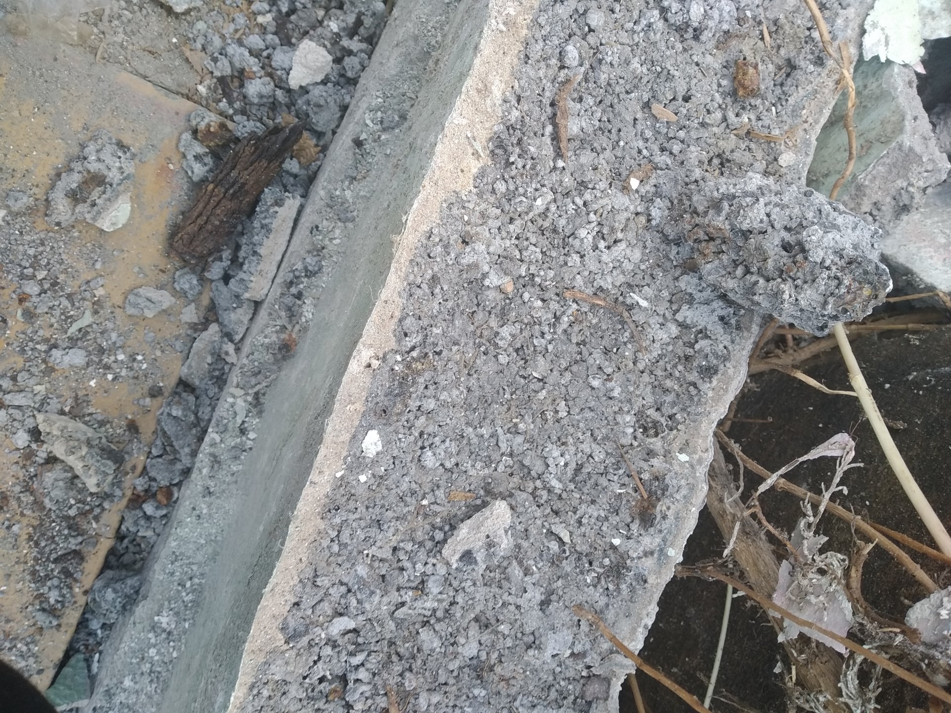

    Guten Tag,
    ich brauche dringend euren fachkundigen Rat. Und zwar habe ich einen Handwerker beauftragt, meine Garage abzureißen. Erst sah es so aus, als bestünde sie größtenteils aus Beton, aber nun ist er sich nicht mehr sicher. Das Problem: das Ding wurde ca. 1960 in Eigenregie aufgebaut und um Kosten zu sparen, nahm man dabei ja gerne mal, was man so hatte.
    Wie ist eure Einschätzung? Ist das hier Beton und gehört es in den Bauschutt Container?

    Was solln das sonst sein?

    Er meinte, teilweise sah es so aus, als wäre Schlacke und Ytong mit drin. Vielleicht habe ich eine entsprechende Stelle auch nicht mit der Kamera erwischt. Soll wohl nur stellenweise so sein. Also für dich sieht es nach Beton aus?

    @Skogen : nee,das ist doch getrocknete Asbest-Schlämme mit so "komischen" Eisen-Würsten und grauer Marder-K...e :)
    Da kann man als fachkundiger Handwerker schon mal ins Grübeln kommen ....
    Sowas gehört natürlich NICHT in den ordinären Bauschutt.
    Das muss Gramm für Gramm handverlesen als Sondermüll entsorgt werden.

    Also, Schlacke ist ein Zusatzstoff für Beton, sollte also drin sein. Porenbeton - Ytong - Siporex - kam erst in den 60ern nennenswert auf den Markt. Selbst wenn, wäre es Bauschutt... Ich seh da aber nix außer Bedong und Putz

    Das wäre natürlich der Obergau. Bist du dir sicher?

    na absolut, aber zur Sicherheit einen Gutachter zuziehen :)

    Das könnte ein ganz normaler Mauerstein aus Bimsstein sein. Zu der Zeit absolut üblich, ungefährlich und ganz normaler Bauschutt

    Hm, also er war auf jeden Fall erstaunlich leicht. Allerdings muss er laut Füllhinweis auch extra entsorgt werden.
    Müsste man bei Asbest nicht irgendwo Fasern erkennen?

    das kann man allein durch Inaugenscheinnahme nie 100% feststellen

    Das teure an Beton war schon immer der Zement
    Warum da jemand statt Sand und Kies irgendwas anderes reingemischt haben sollte ? Nicht wirklich nachvollziehbar.
    ihr habt doch sicher schon einen container stehen? Ruf den entsorger an und lass den es anschauen
    für mich sieht es einfach nur nach Beton aus

    Zunächst einmal vielen Dank für eure Hilfe.
    Ich dachte, euch interessiert vielleicht das Ergebnis: Es war ein Gemisch aus Bims- und Gasbeton :)
    500 Euro muss ich nachzahlen, aber zum Glück ist es kein Asbest.

    Lach - nu lass dich nicht verrückt machen.
    Egal ob Bims oder Schlacke als Zuschlag - es handelt sich wohl um Leichtbeton - wüsste nicht wozu man da hätte Arschpest verbauen sollen.
