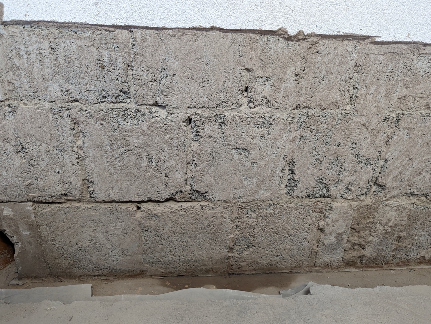

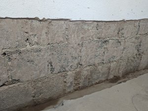

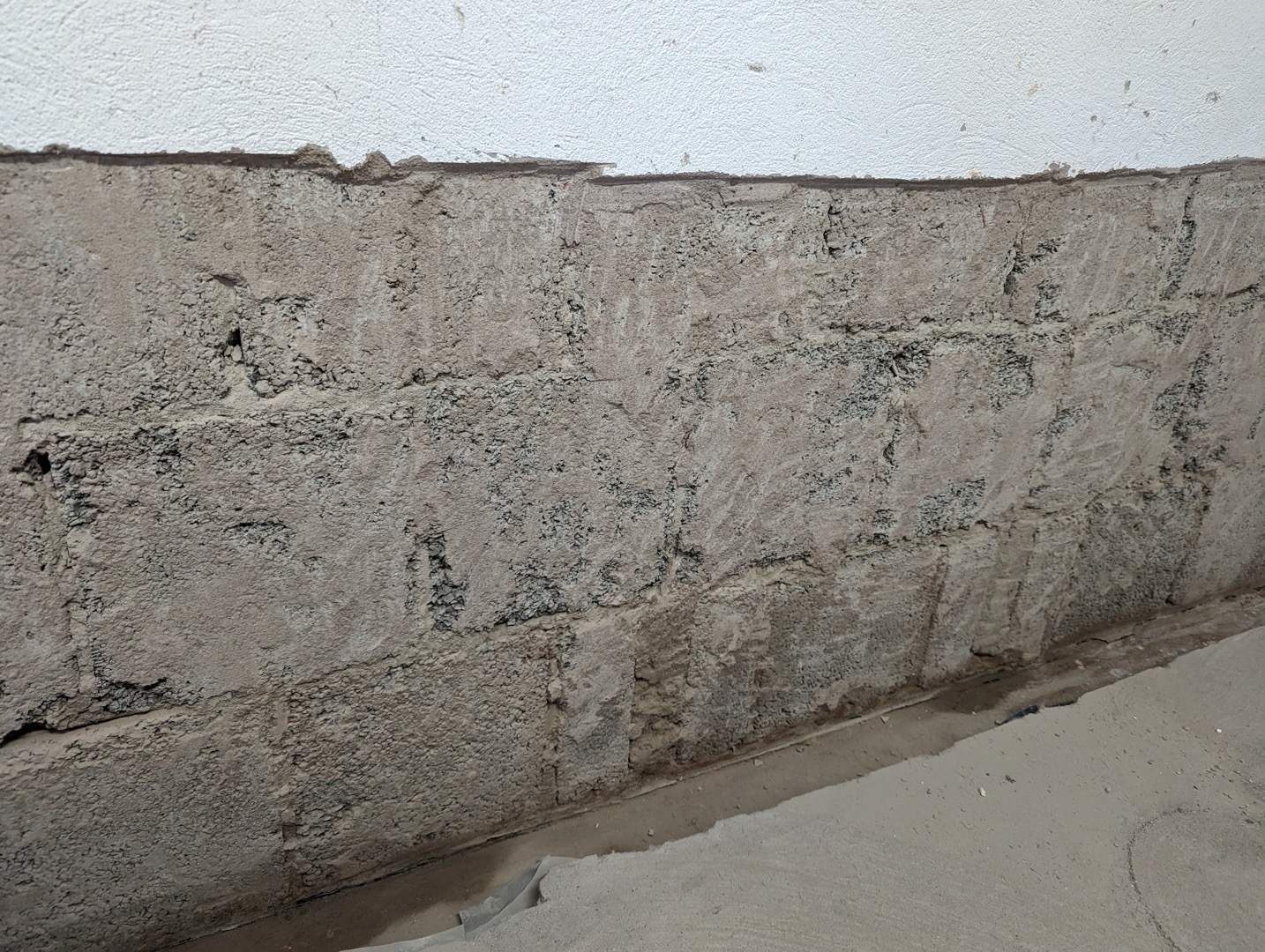

    Hallo Bauexpertenforum,
    wie ihr auf den angefügten Fotos sehen könnt, habe ich ein Problemchen mit der Abdichtung der Garagenwand.
    Bin kein Profi würde allerdings auf Hohlkehlenmangel tippen.
    Leider ist eine Abdichtung von außen nicht machbar. Neben der Garagenwand ist ein Hang mit Stützmauer.
    Das abreissen der Stützmauer und das abgraben des Hanges ist nicht möglich.
    Eigentlich wollte ich mittels Remmers Kiesol. Sulfatex, Levell eine Negativabdichtung vornehmen und eine Hohlkehle ausbilden.
    Leider scheint bei der Wand die Horizontalsperre zu fehlen. Ich habe zumindest nichts gefunden außer unter der ersten Mauerlage auf der Bodenplatte.
    Wenn ich nun eine Negativabdichtung vornehme dann bestehe, aus meiner Sicht, die realitische Chance, dass die Feuchtigkeit die dritte, vierte .... Mauerreihe erreicht.
    Hat jemand von euch eine gute Idee? Nachträgliche Horizontalsperre mittels z.B. Kiesol C auf Grund Betonhohlblocksteine eher schwierig. Müsste dann ja in die Lagerfugen und diese scheinen mir nicht dick genug ausgebildet für das Experiment mit Kiesol C. Das Zeugs ist ja nicht wirklich günstig.
    Grüße und vielen Dank für eure Meinungen.

    Die Negativabdichtung dichtet komplett ab- bis zu welcher Höhe das Wasser steigt läßt sich vorher nicht genau sagen-
    erst mal genau die Ursache der Feuchtigkeit feststellen
    Fotos der Gesamtsituation von außen helfen weiter- nur ein paarfreigelegte Steine sagen nichts aus.
  11. #11 baubowling, 15.06.2024
    baubowling
    baubowling
    13.04.2024
    17
    Ok, also hinter der Wand ist ein Hang mit Erde, was genau soll ich da fotografieren?
    Die Bilder zeigen doch eigentlich sehr gut, dass das Wasser wohl an der Hohlkehle reinläuft, dachte ich zumindest.
    Ich kann den Hang nicht freilegen da ich mich dann erst mal ca. 3 m in die Tiefe graben müsste.
    Eine Negativabdichtung wird mir nicht viel helfen, da dass Wasser trotzdem an den ersten Stein kommt und dann hochsteigt. Es läuft halt nicht mehr rein.
    Das könnte ich mit einer Horizontalsperre verhindern - die eigentliche Frage meines Eingansposts.
