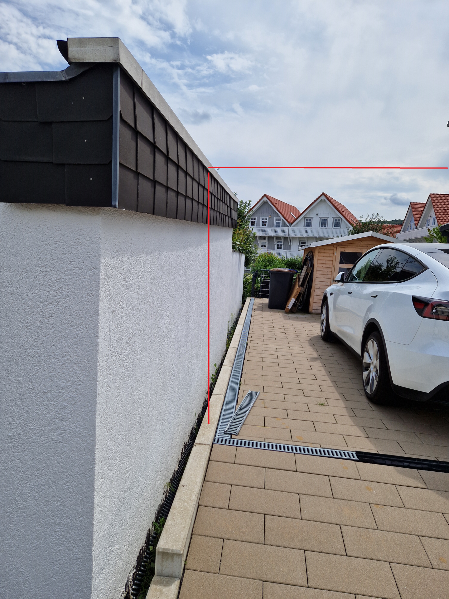

    ich habe 2020 eine Baulücke erworben und neu gebaut. Gerne würde ich nun eine Garage mein Eigen nennen und habe mir auch Angebote eingeholt. Leider führt ein Punkt derzeit zu Ungewissheit auf meiner Seite.
    Wie, in dem beigefügten Bild, ersichtlich würde ich gerne gemäß Bebauungsplan und Bauordnung in Hessen eine Garage an die Grundstücksgrenze zu meinem Nachbarn stellen. Problematisch ist hierbei, dass die Garage meines Nachbarn nicht grenzbebaut ist, sondern 20 - 30 cm von der Grundstücksgrenze weg aufgestellt ist. Die L-Steine meinerseits sind auf der Grenze verbaut.
    Sofern ich nun eine Garage stellen lassen möchte, war die Aussage von einem Mitarbeiter vom Bauamt, dass der Bau bereits viele Jahre steht und ich sicherstellen muss, dass an der Beschaffenheit der Wände beim Nachbarn keine Verschlechterung herbeigeführt wird. Weiterhin problematisch ist, dass das Dach von ihm zur Straße hin ein Gefälle aufweist, die Garage von mir jedoch gegensätzliches Gefälle hätte.
    Hat hier jemand Ideen, wie ich das Problem (mittels Abdichtung oder Blech zum Dach vom Nachbarn hin) lösen kann oder kann ich die Garage einfach nicht an die Grundstücksgrenze stellen?

    Rede mit deinem Nachbarn und setze deine Garage gleichfalls nicht direkt auf die Grenze, ein Zusammenschluss der beiden gegenläufig gesetzten Dächer und auch den Wandanschluss würde ich gar nicht in Betracht ziehen.

    Aber der Dachrand scheint doch vom Nachbarn in Waage zu sein, und nur die Tragende Decke des Flachdaches in Gefälle. Grundsätzlich ist es natürlich am besten wenn man gar nicht an das Nachbardach ran muss, was kommt den dahin? Fertig Garage dann wäre es egal , aber wenn gemauert wird , wie wird die Wand zum Nachbarn vor Feuchtigkeit geschützt ( da kommt doch keiner dran zum verputzen, streichen etc. ) Im besten Fall kommt über den Spalt später eine Abdeckung die nur bei Dir befestigt und beim Nachbarn überdeckt wird, aber offen lassen , da sammelt sich über Jahre Laub Dreck und Tiere an . Ich würde das von oben mit Abdeckung und seitlich mit Lochblech schließen ( belüftet und Regensicher).
    Und wenn es eine Fertiggarage wird, ist in der Regel der Dachrand auch in Waage.
