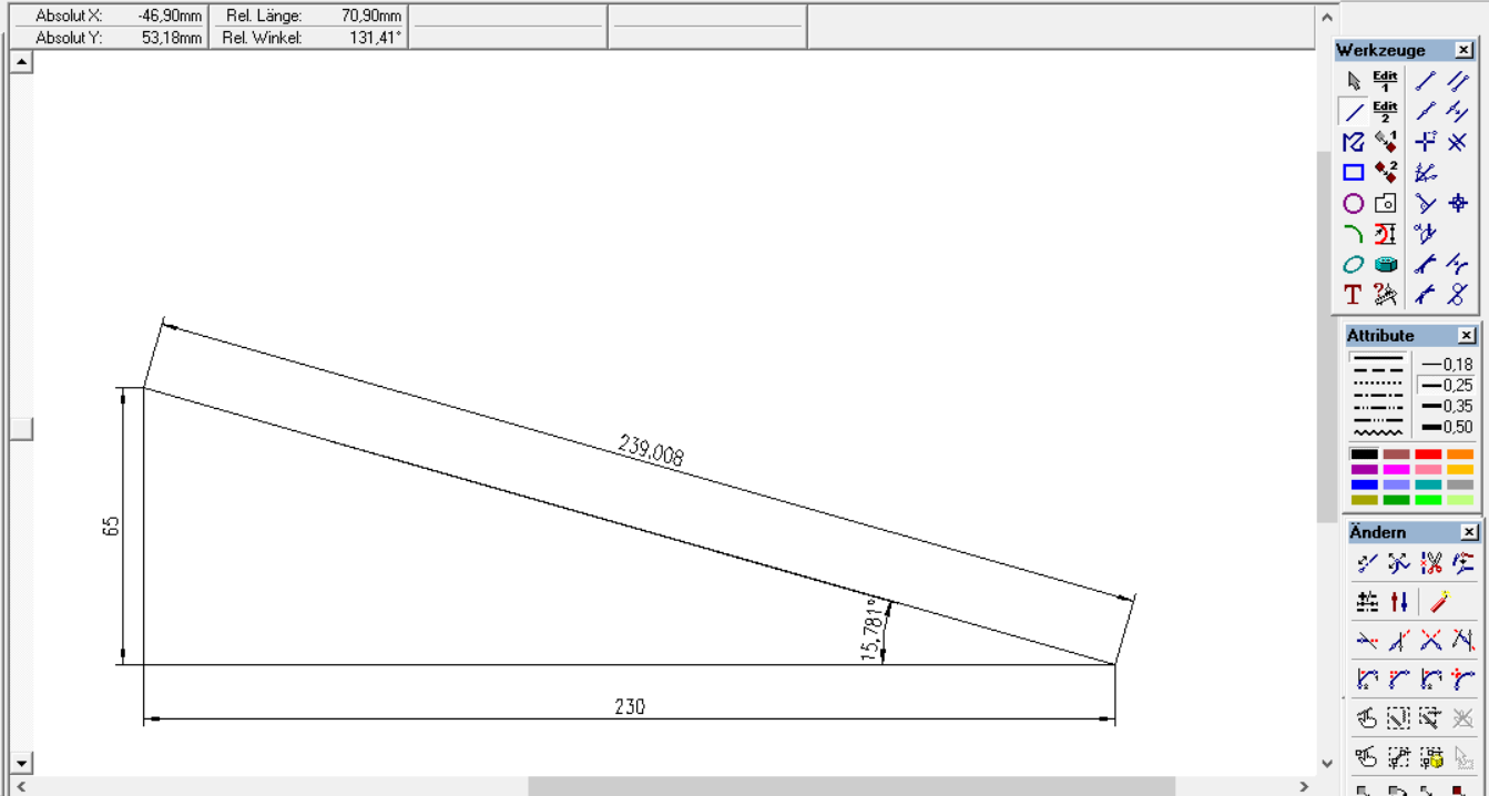

    Die Straße liegt etwas höher als die Bodenplatte für die Garage. Ich habe heute Mal mit Wasserwaage und Laser grob den Höhenunterschied bestimmt. Meine Befürchtung ist dass wir hier ein Problem bekommen könnten.
    Daher meine Frage an die Experten hier.
    Von Straße bis Garage wäre ein Höhenunterschied von etwa 65cm auf einer Distanz von etwa 2,3m zu überwinden. Das erscheint mir deutlich zu viel.
    Laut Architekt wäre eine Option die Bodenplatte der Garage höher anzulegen. Da auf die Terrasse sowieso noch mind 25cm Aufbauhöhe raufkommt könnte man dann auch die Differenz zwischen Garagenboden und Terrasse (hier wird es eine Tür geben) verringern.
    Habt ihr hierzu eine Meinung/Rat? Liege ich falsch und die aktuell geplante Neigung lässt sich mit einem PKW problemlos überwinden? Oder ist es evtl sogar zwingend erforderlich den Höhenunterschied zu verändern?

    Also wenn man jetzt rein nur die jetztige Steigung betrachtest, bist von deiner Höhe 65cm und Länge 230cm bei einem Gefälle von 16 % und laut schnell gefundener Recherche ist 15% nur zulässig. LG

    Ich komme auf eine Steigung von 28 Prozent / 15 Grad ?!

    28% bzw. rund 16 Grad sind korrekt. Ob die Richtlinien in Grad oder Prozent sind kann ich gerade nicht sagen.

    1 m Höhenunterschied auf 1 m Strecke sind 100 % Steigung
    Steigung [%] = h / l * 100 = 0,65 m / 2,3 m * 100 = 28,3 %
    Dennoch stimmt natürlich auch der berechnete Winkel von 15,8 °

    Das kommt auf den PKW und die Oberflächengestaltung der Fahrbahn an. Von der Motorleistung werden die meisten PKW das schaffen, allerdings setzt z.B. ein normaler (also nicht höher oder tiefer gelegter) Golf VII bereits bei einem Winkel ab 12° vorne auf.
    In NRW ja:
    §124 Abs. 2 SBauVO
    Zwischen öffentlicher Verkehrsfläche und einer Rampe mit mehr als 10 Prozent Neigung muss eine geringer geneigte Fläche von mindestens 3 m Länge liegen.
