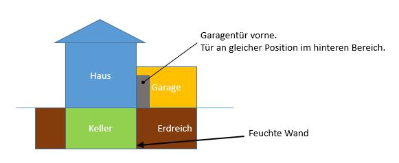

    vielleicht kann mir hier Jemand helfen:
    Im Keller unter der Garage ist die Wand minimal feucht. Und zwar in dem Bereich der Fuge zwischen Fundament und Mauerstein.
    Das Problem habe ich auch an 4 weiteren Stellen, die für mich aber erstmal weniger dramatisch sind, weil ich da ohne Bedenken aufbuddeln (lassen) kann.
    Das Problem ist halt die Garage.
    Die Tage war eine Firma da, die sich von dem Ganzen ein Bild gemacht hat und kam zum Entschluss, dass die Garage entfernt werden muss.
    Wenn das so ist, dann muss ich in den sauren Apfel beißen. Allerdings bin ich mir nicht sicher, ob das wirklich so sein muss.
    Vielleicht hat ja Jemand von euch Erfahrung damit.
    Das Haus und die Garage sind von 1972. Die Garage hat direkt an der Mauer des Hauses die beiden Eingänge in die Garage (also vorne und hinten einen Eingang).
    Die Garage hat im oberen Bereich einen dicken Ringanker, der in das Haus reingeht.
    Wäre folgendes möglich und vor allem sinnvoll: Die Türen haben eine breite von knapp 1m. Könnte man in diesem Abstand zum Haus nicht einfach die Bodenplatte der Garage aufschneiden, also von vorne bis hinten, und dann den Bereich bis zur Kellerbodenplatte aufbuddeln? Man kann das doch sicherlich im Erdreich alles abstützen, oder?
    Oder habt ihr noch eine andere Idee?

    machen kann man fast alles, aber ob es Sinn macht ist die Frage.
    Mehrere Fragen stellen sich mir:
    -Nutzung des Kellers.
    -Ist das bischen Feuchte wirklich ein so großes Problem
    -Ringdrainage um die Garage herum um das Wasser möglichst nicht dort versickern zu lassen.
    -Gibt es Fotos?
    -Minimal feucht im Bereich der Fuge Fundament Mauerstein (welches Fundament welcher Mauerstein? UG oder EG)

    gibts bestimmt sinnvollere Sanierungsmaßnahmen.
    Innenliegende weisse-wanne z.B.

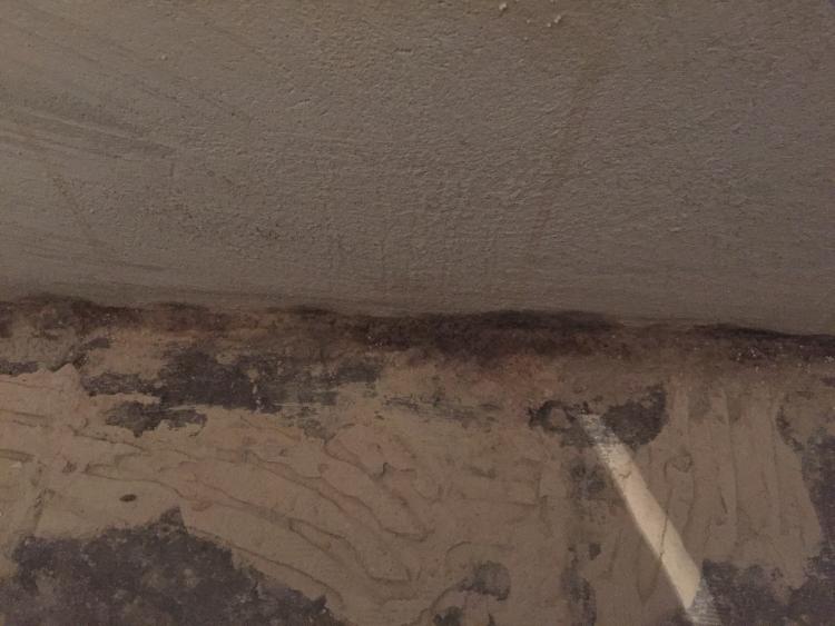

    Was die feuchte Stelle unter der Garage betrifft, ist es wirklich nicht viel. (siehe Bild)
    Es ist wirklich nur im Bereich der Fuge und zieht sich vielleicht max. 2cm nach oben. Ich kann es nicht einschätzen, ob es ein Problem darstellen wird. Der Bereich sollte halt auch irgendwann mal gefliest werden. Es ist die Waschküche.
    Ich habe einen anderen Raum, da drückt sich tatsächlich Wasser rein, wenn es stark regnet. Dann habe ich für ca. 4m² 1-2mm stehen. Diesen Bereich kann ich aber von außen wunderbar aufgraben.
    Gemauert wurde mit HBL50 Steinen. Das Fundament ist ein Streifenfundament.

    ich sehe was auf dem Bild?
    Oben = Wand Keller
    Unten = Boden Keller
    Grundsätzlich 100% sicher geht das wohl wirklich nur mit Garage weg.
    Aber ein solcher Aufwand für eine Waschküche?
    Was ist sonst noch geplant?
    Aus welchem Material ist die feuchte Wand?
    Wenn du ohnehin aufgräbst, kann es reichen eine Ringdrainage von links und rechts
    an die Garage anzufahren. Der Wasserstand wird sich dadurch auch bei der Garage
    vermutlich ein wenig senken.
    Das ist aber keine normgerechte Ausführung, sondern der Versuch mit vertretbarem
    Aufwand ein Ergebnis zu erreichen.

    Sollte es nur der Bodenbereich Mauer - "Bodenplatte" sein (und der Bereich Decke - Mauer trocken sein), könnte man es auch mit einer Innenabdichtung versuchen.

    Sorry, auf dem Bild erkennt ihr unten das Fundament und oben die Mauer. Der Stein ist ein HBL 50.
