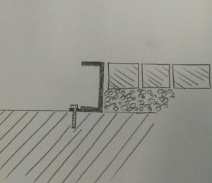

    ich habe eine Garage, die der Vorbesitzer nicht fertig gestellt hat. Um das Projekt endlich mal abschließen zu können muss ich eine Lösung finden wie ich die Abschlussleiste im Bereich des Garagentors gegen Wasser abdichte.
    Als Abschlussleiste wurde ein U-Stahl verwendet, der mit mehreren Schrauben in die Bodenplatte geschraubt wurde. Ausserhalb der Garage ist die Einfahrt bis an die Leiste gepflastert. In der Garage befindet sich zur Zeit noch kein Estrich. Eine Abdichtung gibt es bisher noch nicht, deshalb läuft das Wasser durch das Pflaster zwischen Bodenplatte und U-Stahl durch. Meine Idee ist es einige Reihen Pflaster hochzunehmen und die Abdichtung auf jeden Fall von außen vorzunehmen. Das sollte ja auch für die Abdichtung der günstigste Lastfall sein. Jetzt stellt sich die Frage was ich zur Abdichtung verwende. Ich dachte an Teerpappe oder einen Bitumendickanstrich. Leider fürchte ich bei beiden, dass sie durch das dauernde Überfahren des Pflasters und des U-Stahls leiden und undicht werden. Über einen Rat was zu tun ist würde ich mich sehr freuen!

    ich würde eine Flüsigabdichtung nehmen.
    Könnte sein, dass eine Bitumenbeschichtung auf dem Stahl keinen dauerhaften Halt hat.

    Flüssigabdichtung auf PU-Basis.
    Das vorgeschriebene Vlies ist zwingend notwendig um mechanische Stabilität herzustellen.
    Falls das U-Profile verrostet ist, diesen erst mit Flex um Scheibe K40 /K60 entfernen und eine Korrosions-Schutzbeschichtung aufbringen.
    Ausreichende Troknungszeiten beachten .
    Beim Aufbringen der PU-Beschichtung bitte unbedingt darauf achten, daß der Taupunkt nicht unterschritten wird und eine kleine Schlaufe als Dehnungsausgleich bilden..
    Desweiteren muß natürlich ein verklebungsfähiger Untergrund unter den Pflastersteinen gegeben sein.

    Danke für die ausführlichen Antworten. Das Profil ist aus Edelstahl, leider ist das zum Kleben auch nicht so optimal. Unter "Flüssigabdichtung auf PU-Basis" kann ich mir leider auch nichts vorstellen. Bei Google finde ich auch nicht das Richtige. Kann mir bitte jemand einen Link zu einem Referenzprodukt schicken?

    google mal Vellmar Flüssigabdichtung
    Edelstahl geht mittlerweile mit einigen Produkten, aber nicht mit allen.
    https://www.youtube.com/watch?v=eY48M9aRzOU
    Aber das haben auch andere Hersteller. Musst also nicht das Produkt nehmen.

    Kemperol, Triflex, Sika.
    Zur Abdichtung den Edelstahl trotzdem leicht anschleifen (K120/240), Entfetten mit PU-Verdünnung oder Aceton.
    Sollte die Abdichtung in den nächsten Wochen vorgenommen werden:
    Unbedingt Taupunktsunterschreitung vermeiden!

    Wow, irgendwie habe ich den Eindruck dass das Ergebnis bei diesem System extrem stark vom richtigen Handling abhängt. Da ich ja nur einen Versuch habe stellt sich die Frage ob das für mich als Laie die beste Lösung ist.
    Was anderes: Macht es Sinn vor der Bodenplatte einen kleinen Graben auszu heben und diesen mit Kies zu füllen um ein Versickern des Wassers zu unterstützen?

    den Graben kannst du machen, aber die Flüssigabdichtung ist simpel.
    Wenn du tapezieren kannst, dann kannst du das auch.

    Super, vielen Dank. Ich werde es dann wohl mit Kemperol probieren. Das gibt es auch in einem einigermassen passenden Gebinde.
