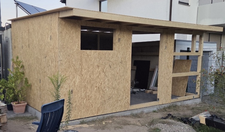

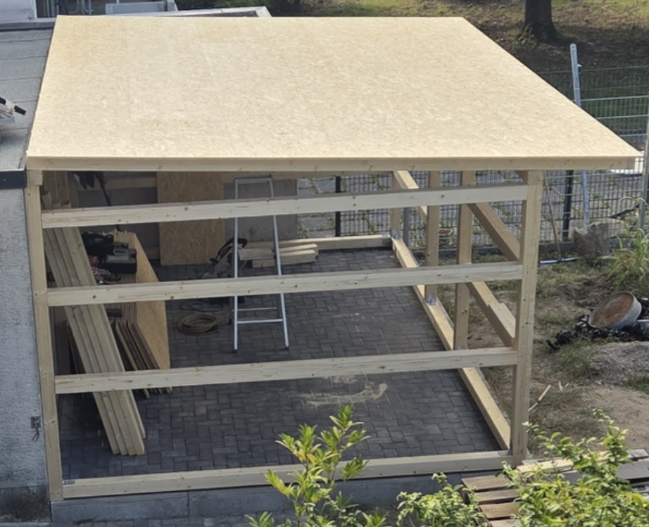

    Ich habe ein kleines Bauprojekt wohl ein bisschen blauäugig begonnen...
    An meine Garage habe ich einen Anbau, ca 4m tief und 5,7m breit gestellt. Diesen habe ich mit einer Holzkonstruktion gemacht und Dach/Fassade mit OSB verkleidet. Das ganze soll gedämmt werden, da im Winter evtl ein wenig geheizt werden soll, um die Temperatur über dem Gefrierpunkt zu halten. Zuerst Dachte ich über normales Trapezblech auf dem Dach (irgendeine Wandverkleidung aus blech) mit zwischensparrendämmung nach... dann kam ich auf die fertigen Sandwichpanele.. Diese würden das dämmen von innen natürlich sparen.
    Alternativ bin ich im baumarkt auf die XPS Platten gestoßen, diese ich auch auf das OSB kleben könnte und dann normales Trapezblech drauf...
    Ich habe mit mehreren Fachhändlern im Umkreis gesprochen, jedoch hatte da gefühlt niemand so richtig Lust mich zu beraten und jeder sagt man muss es anderst machen.
    Nun die frage an euch:
    Was würdet ihr machen, um diesen anbau zu dämmen und zu verkleiden?
    Wie ist die richtige Vorgehensweise? Braucht man eine dampfsperre? Eine unterlüftung?
    Was wäre eurer Meinung nach das richtige Vorgehen?
    Da jeder etwas anderes sagt, was "richtig" und "falsch" ist, würde ich mich über euren input freuen.
    Vielen dank im Vorraus :)

    Da du sicherlich nicht bei 5° an deinen Spielzeugen schrauben willst, musst du es richtig dämmen. Dann spielt es keine Rolle ob Wohnhaus oder " Spielzimmer" für große Kinder ;-)
    Du musst es richtig machen. Du wirst ganz sicher den Raum auf 19° hochheizen und dann bist du ganz schnell bei Tauwasserbildung und Schimmel in der Holzkonstruktion. Daher wird dir niemand eine wirklich richtige Antwort geben. Wenn richtig, wird es aber richtig kostenintensiv.
    Beim Dach bedeutet das, Dämmung oben drauf und dann keine Zwischensparrendämmung! Ist halt die Frage, wie viel Geld du da investieren willst. Für das Dach wäre der Aufbau in etwa so.
    Dampfbremse
    Dämmung druckfest ( PIR / EPS / XPS)
    Konterlattung
    Traglattung
    Trapezblech
    Bei den Wänden kannst du die Gefache dämmen, aber innenseitig muss auch eine Dampfbremse verbaut sein, welche einen deutlich höheren SD-Wert als deine OSB-Platte hat. Natürlich muss dann alles perfekt abgedichtet sein.
